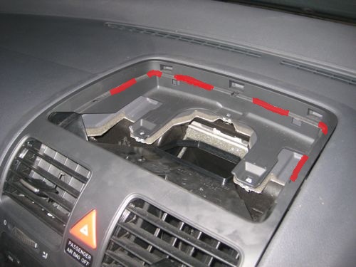

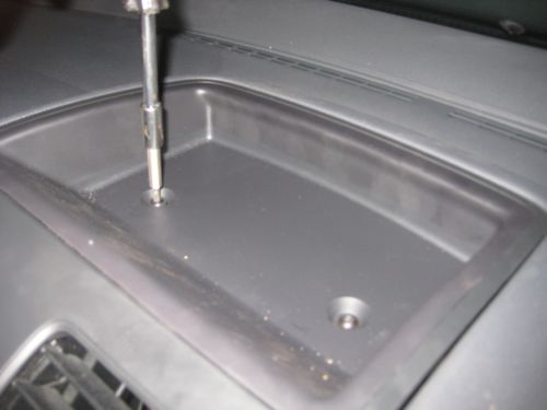

ΟΔΗΓΙΕΣ :
Ξεβιδώνουμε της βίδες και βγάζουμε το κεντρικό καπάκι.
post-17715-0-77636300-1310387254_thumb.j

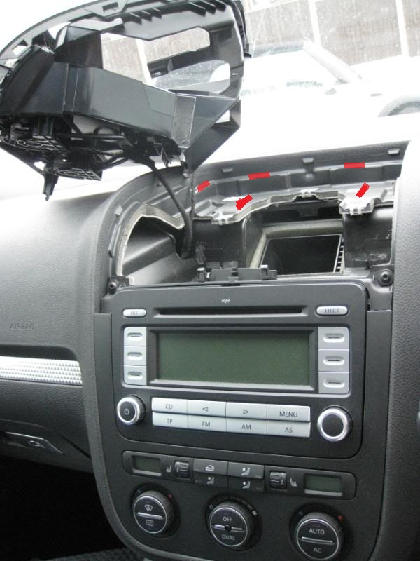

Τα σημεία που θα τοποθετήσουμε την αντικραδασμικη ταινία ειναι με το κόκκινο χρώμα.
post-17715-0-99764100-1310387926_thumb.j
Βγάζουμε το κεντρικό αεραγωγό και τοποθετούμε κατω απο αυτόν την ταινία.
post-17715-0-34871000-1310388003_thumb.j
(μπορείτε να τοποθετήσετε την ταινια οπου νομίζετε οτι προκαλούνται τριγμοι)
