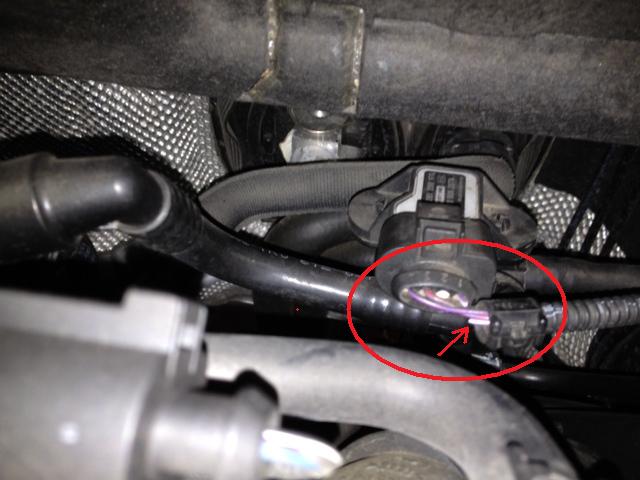

dorikin Posted January 31, 2012 Report Share Posted January 31, 2012 Καλημέρα, μου έτυχε και μένα το ίδιο πριν μια εβδομάδα και στο δικό μου τουλάχιστον ήταν κομμένο ένα καλωδιακι από έναν αισθητήρα που διαβάζει την υποπιεση που πάει στο σερβο. Παραθέτω και φώτο να δείτε ποιο ακριβώς είναι.Ο μηχανικός μου είπε ότι συμβαίνει σχεδόν σε όλα τα Scirocco και Golf 6 και το φτιάχνουν στο σέρβις αλλά σπάνια βγάζει βλάβη.Η λύση ήταν να μακρυνουμε και τα τρία καλώδια του αισθητήρα γιατί με την κίνηση του μοτέρ και όντας κοντό θα ξανακοβόταν. Quote Link to comment Share on other sites More sharing options...
DIMIV Posted January 31, 2012 Report Share Posted January 31, 2012 (edited) εμενα πάντως σε εκεινο το σημειο δεν υπαρχει τέτοιος αισθητηρας- υπαρχει όμως ένας αισθητηρας στην πολλαπλη εισαγωγης που μοιαζει πολυ με αυτον στην εικονα- (βρισκεται πιο αριστερα και απεναντι απο αυτον που δειχνει η φωτο, στην μηχανη) ο συγκεκριμενος που λεω είναι αισθητηρας πιεσης και μετραει με τι πίεση εισερχεται ο αερας στην μηχανη (map ) όπως γνωρίζουμε το σερβο κλεβει πιεση απο την μηχανη για να υποβοηθησει τα φρενα οποτε υπαρχει περιπτωση να είναι ο ίδιος Edited January 31, 2012 by DIMIV Quote Link to comment Share on other sites More sharing options...
