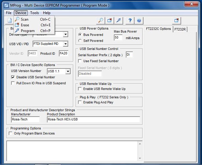

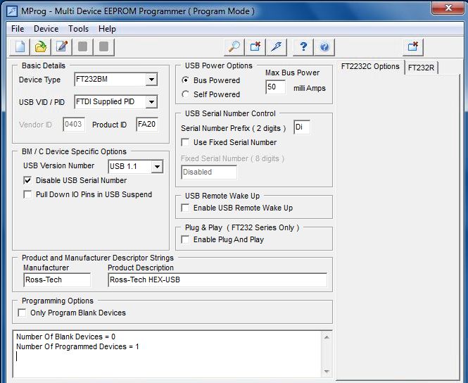

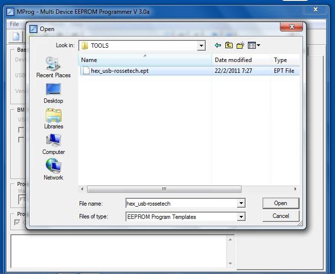

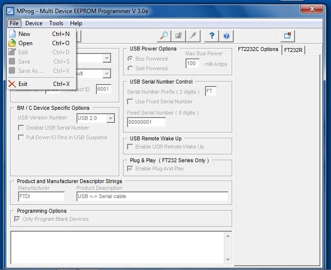

rivol Posted October 6, 2012 Report Share Posted October 6, 2012 (edited) Το βάζω και εδώ να υπάρχει. Προγραμματισμός καλωδίου 10,6 με το MProg3.0 1. Βάζεις το καλώδιο στον υπολογιστή. 2. Τρέχεις το πρόγραμμα MPprog3 (η του κάνεις εγκατάσταση, δεν θυμάμαι). 3. Στην κεντρική σελίδα πατάς πάνω αριστερά το File και πατάς το open, επιλέγεις το αρχείο: hex_usb-rossetech.ept και πατάς open. 4. Μετά πας στο δεύτερο πάνω αριστερά πλήκτρο δίπλα στο file και πατάς Device. Από το menu που ανοίγει πατάς το Scan. Τώρα λογικά στο κάτω σημείο του MPprog3 θα σου δείξει το καλώδιο που βρήκε:Number of blank devices = 0 και Number of programmed devices = 1. 5. Πατάς πάλι το Device και από το υπομενού πατάς το erase. Πρέπει κάτω να σου δείξει erase successful. 6. Πατάς πάλι το Devise και από το υπομενού πατάς program. Πρέπει κάτω να σου δείξει Programmed serial number: Disabled. 7. Τα κλείνεις όλα και βγάζεις το καλώδιο από τον υπολογιστή. Μετά από λίγο βάζεις πάλι το καλώδιο στον υπολογιστή και πας αν θέλεις στο Device manager για να ελέγξεις αν το καλώδιο εμφανίζεται στα USB έτσι : Ross-tech Hex or KEY USB interface. Προϋπόθεση για όλα αυτά είναι ότι έχεις εγκαταστήσει το πρόγραμμα VCDS και δεν έχει κλειδώσει το καλώδιο από αναβάθμιση που έγινε άθελα μας από το διαδίκτυο. Τα παραπάνω αφορούν στο καλώδιο 10.6 Φαντάζομαι ότι με ανάλογο .ept αρχείο θα δουλέψει και σε άλλη έκδοση . Και εδώ τα υπόλοιπα γιατί δεν μου κάνει την χάρη να ανεβάσω και άλλες. Και το site της MProg: http://mprog.softwar...former.com/3.5/ Το Device Type που πρέπει να βάλεις αναγράφεται επάνω στο τσιπ που είναι μέσα στην φίσα, οπότε πρέπει να ανοίξεις την φίσα με ένα κατσαβιδάκι για να διαβάσεις τον τύπο. Edited October 6, 2012 by rivol Quote Link to comment Share on other sites More sharing options...
