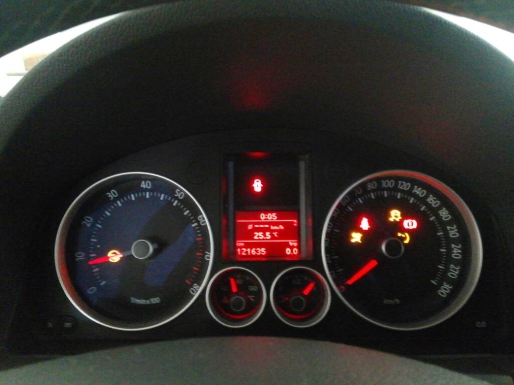

steliosmk1 Posted October 7, 2014 Author Report Posted October 7, 2014 (edited) Εχουμε συνεχεια Λοιπον τραβηξα καλωδιο απο την ασφαλεια νουμερο 6 για να δωσω στην οθονη...Προβλημα 1: μολις εβγαλα την ασφαλεια (πριν ενωσω το καλωδιο μου) και την ξαναεβαλα μου εβγαλε airbag fault(διαβασα για το καθισμα,ισως επειδη το πηγα τερμα πισω κουνηθηκε η φυσα θα το τσεκαρω)Προβλημα 2 : μολις ενωσα το καλωδιο κ τ εβαλα μπρος γιναμε χριστουγεννιατικο δεντρο Ξαναβγαζω το καλωδιο βγαζω μπαταρια και παλι το ιδιο...,η ασφαλεια δεν ειναι καμενη...Για πειτε μου τι κανω τωρα;;; Ερωτηση1 : το vag com δουλευει και με obd adapter bluetooth η μονο με καλωδιο? Ερωτηση2 : η οθονη ενω διαβαζει το obd κανονικα ουτε το torque ,dashcommand δεν αναγνωριζει το obd bluetooth Eρωτηση3: επειδη εχω δει στο ebay απειρα καλωδια vagcom ποιο θα δουλευει σιγουρα??? Edited October 7, 2014 by steliosmk1 Quote
sodimitris Posted October 7, 2014 Report Posted October 7, 2014 γιατι δεν ακους κανεναν;;; το ξανα λεω ΠΑΡΕ ΡΕΥΜΑ ΑΠΟ ΤΟΝ ΑΝΑΠΤΓΡΑ.μετα αβησε βλαβες Sent from my iPhone using Tapatalk 1 Quote
steliosmk1 Posted October 7, 2014 Author Report Posted October 7, 2014 γιατι δεν ακους κανεναν;;; το ξανα λεω ΠΑΡΕ ΡΕΥΜΑ ΑΠΟ ΤΟΝ ΑΝΑΠΤΓΡΑ.μετα αβησε βλαβες Sent from my iPhone using Tapatalk στο τελος αυτο εκανα τραβηξα ρευμα απο την ασφαλεια του αναπτηρα Quote
nikdev Posted October 7, 2014 Report Posted October 7, 2014 Στελιο προσεχε με τις τασεις και τους αεροσακους. Εσκασε σε γνωστο και τον πετυχε στο προσωπο. Το αμαξι ειναι πολυ ευαισθητο στα ηλεκτρολογικα δεν επιτρεπει ματσακονιες πολλες. Καιει ασφαλειες και εγκεφαλους για πλακα. Πολλες φορες αυτα που πχ. Ρωτας εσυ πολλοι εδω μεσα τα εχουν κανει και εφαγαν τα μουτρα τους.. Οποτε αξιοποιησε την γνωση και τις εμπειριες.. Καλη συνεχεια.. Sent from my iPhone5 using Tapatalk 2 Quote
steliosmk1 Posted October 7, 2014 Author Report Posted October 7, 2014 Σας ευχαριστω πολυ για την βοηθειΑ!!!! Ολα οκ εσβησα ολα τα σφαλματα απο το κινητο ,η πηγη δουλευει με σωστο ρευμα και εννοειται της εβαλα εξτρα ασφαλεια!!! Ειδα στο ebay οτι τα can gateway παιζουν στο 30ευρω....ειναι καλο να το αναβαθμισω; Quote
