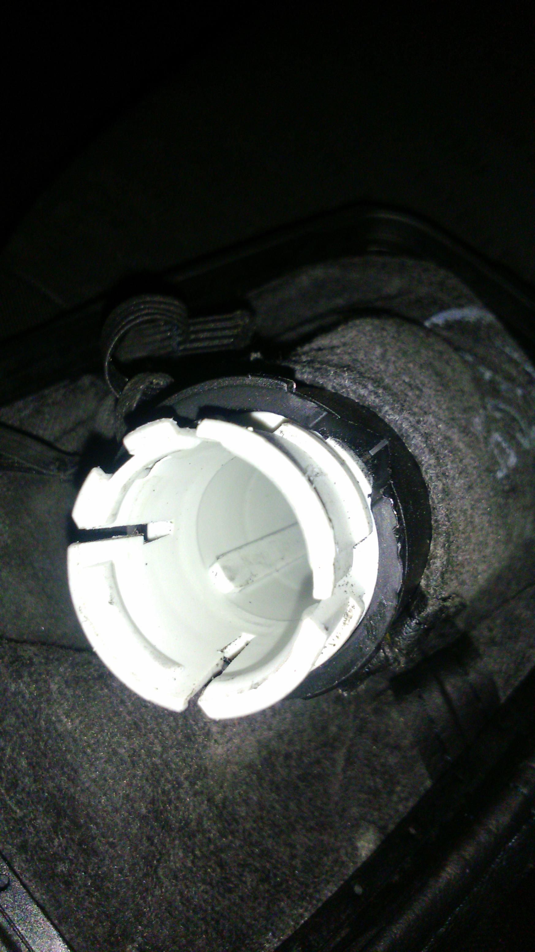

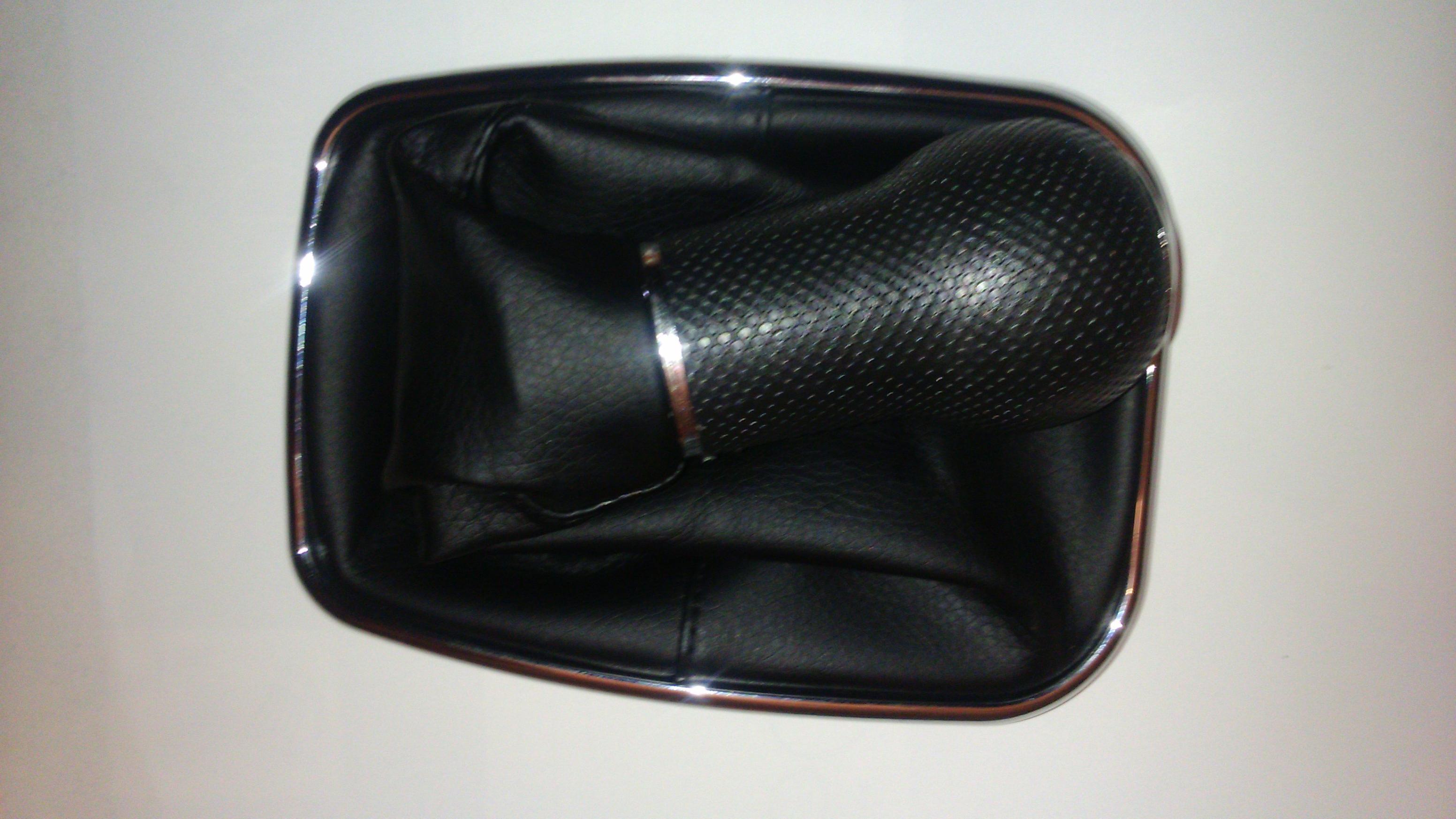

giannisb Posted December 3, 2016 Report Posted December 3, 2016 Για σας αγόρασα από ebay ένα λεβιέ (ίδιο με το παλιό) για να αλλάξω το παλιό Για να μην τα πολύ λέω έβγαλα το παλιό και εκεί που πήγα να βάλω το καινούριο παρατήρησα ότι έχει μικρότερη τρύπα από το παλιό και επιπλέον είδα ότι έχει ο λεβιές ένα μαύρο πλαστικό με μια βίδα από επάνω,τα οποία μάλλον βοηθούν στο να μπει η όπισθεν πατητή,τώρα γίνεται να βγει αυτό το πλαστικό για να βάλω τον λεβιέ από ebay όπως αυτός στο παρακάτω video όπου είναι σκέτος ο επιλογέας χωρίς κάποιο πλαστικό ή κάτι τέτοιο ή πρέπει να κάνω καμία πατέντα (πρώτη φορά αλλάζω τον επιλογέα οπότε βοηθήστε λίγο) ευχαριστώ Quote

konstantinoshatz Posted December 4, 2016 Report Posted December 4, 2016 Φίλε μου εγώ πριν πολλά χρόνια που είχα πάρει Μόνο μπίλια για τον λεβιέ ταχυτήτων θυμάμαι ότι ήταν ειδικός και μόνο για γκολφ τέσσερα. Δεν μπορείς να βάλεις κάτι άλλο γιατί θα έχεις πρόβλημα με την όπισθεν. Αν μπορείς να ανεβάσεις κάποια φωτογραφία να δούμε μήπως και μπορεί να γίνει κάποια πατέντα. Στάλθηκε από το iQ1470 μου χρησιμοποιώντας Tapatalk Quote

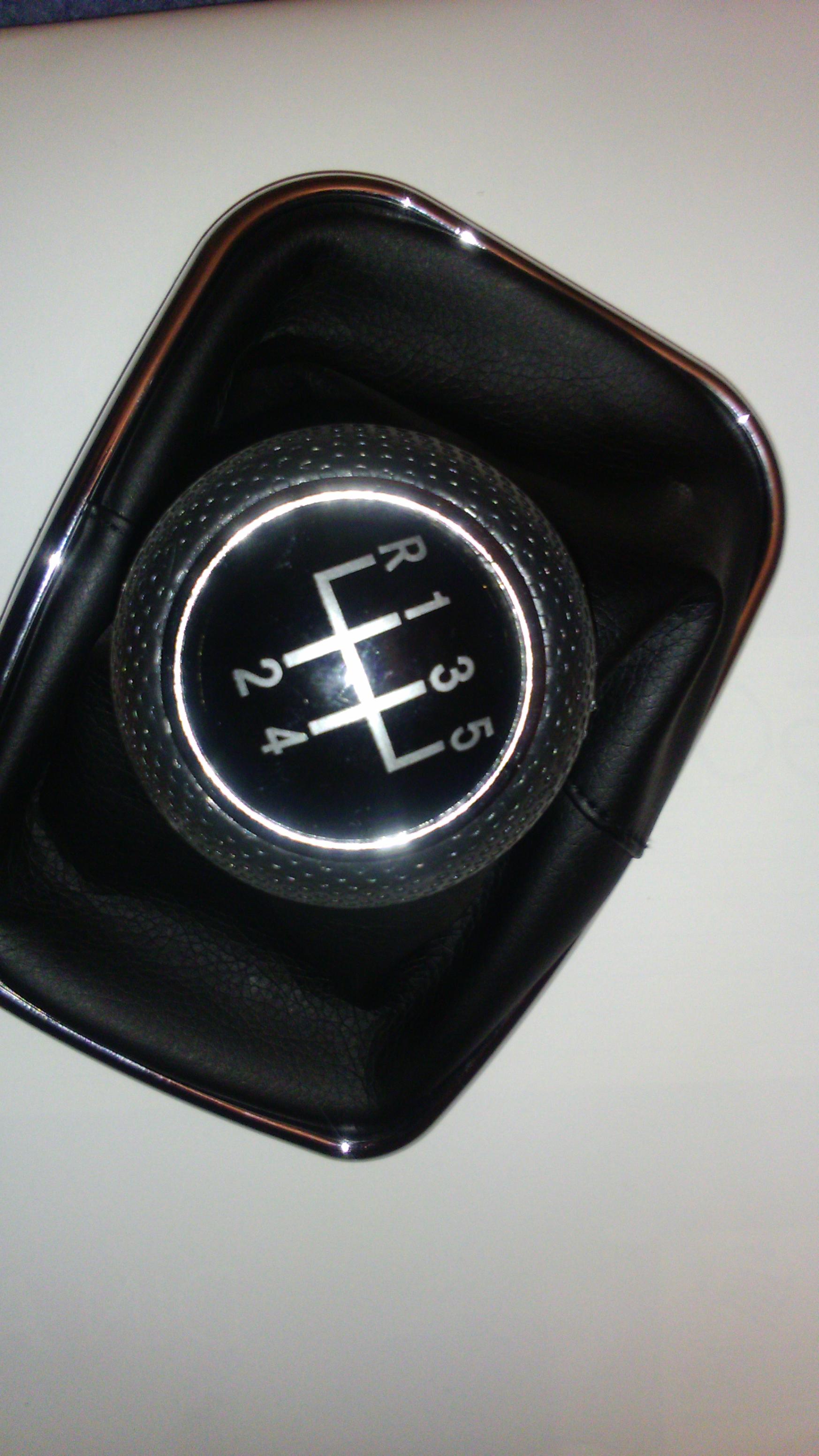

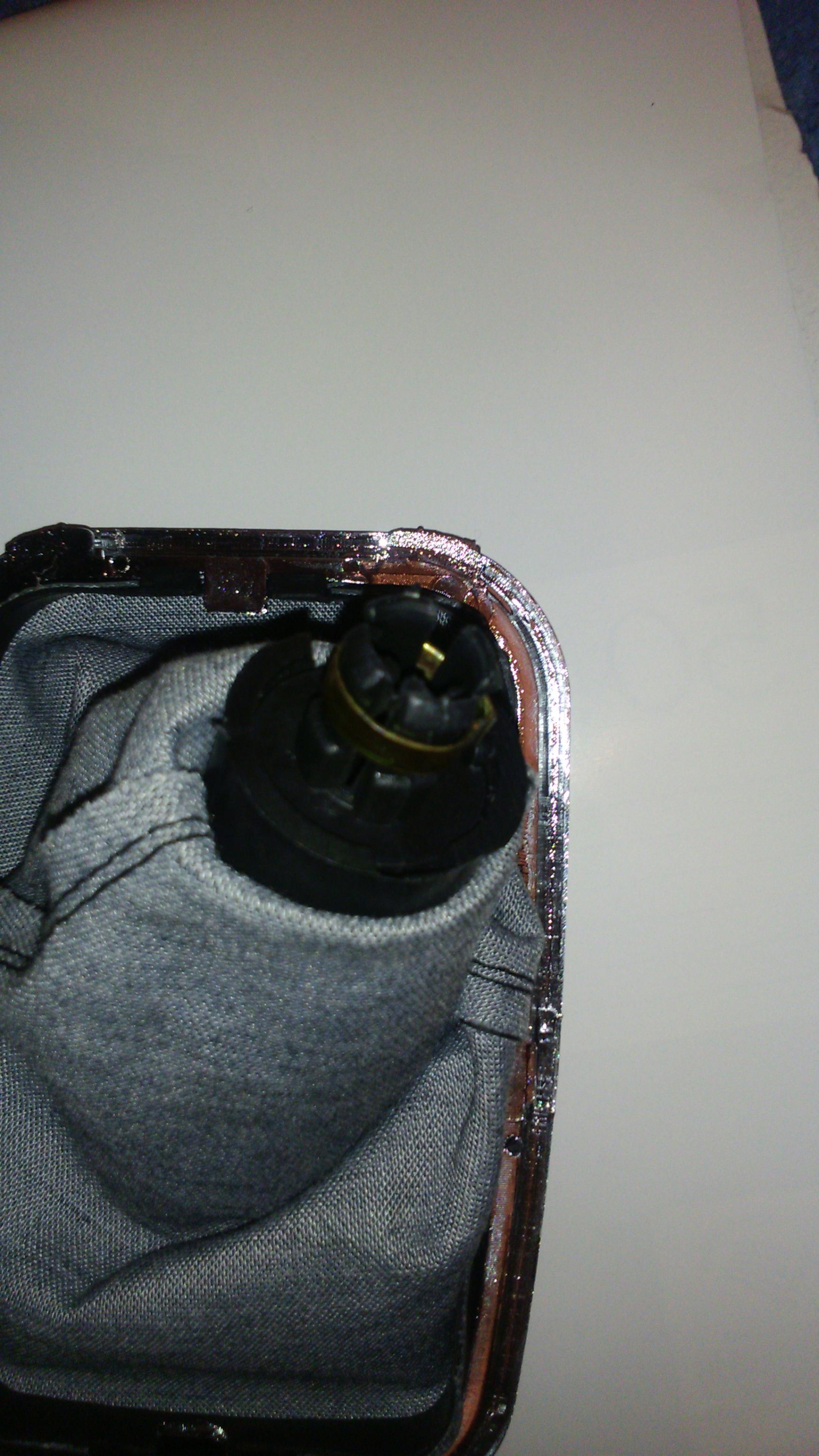

giannisb Posted December 4, 2016 Author Report Posted December 4, 2016 Λοιπόν σε αυτές φαίνεται το καινούριο πώς είναι: Quote

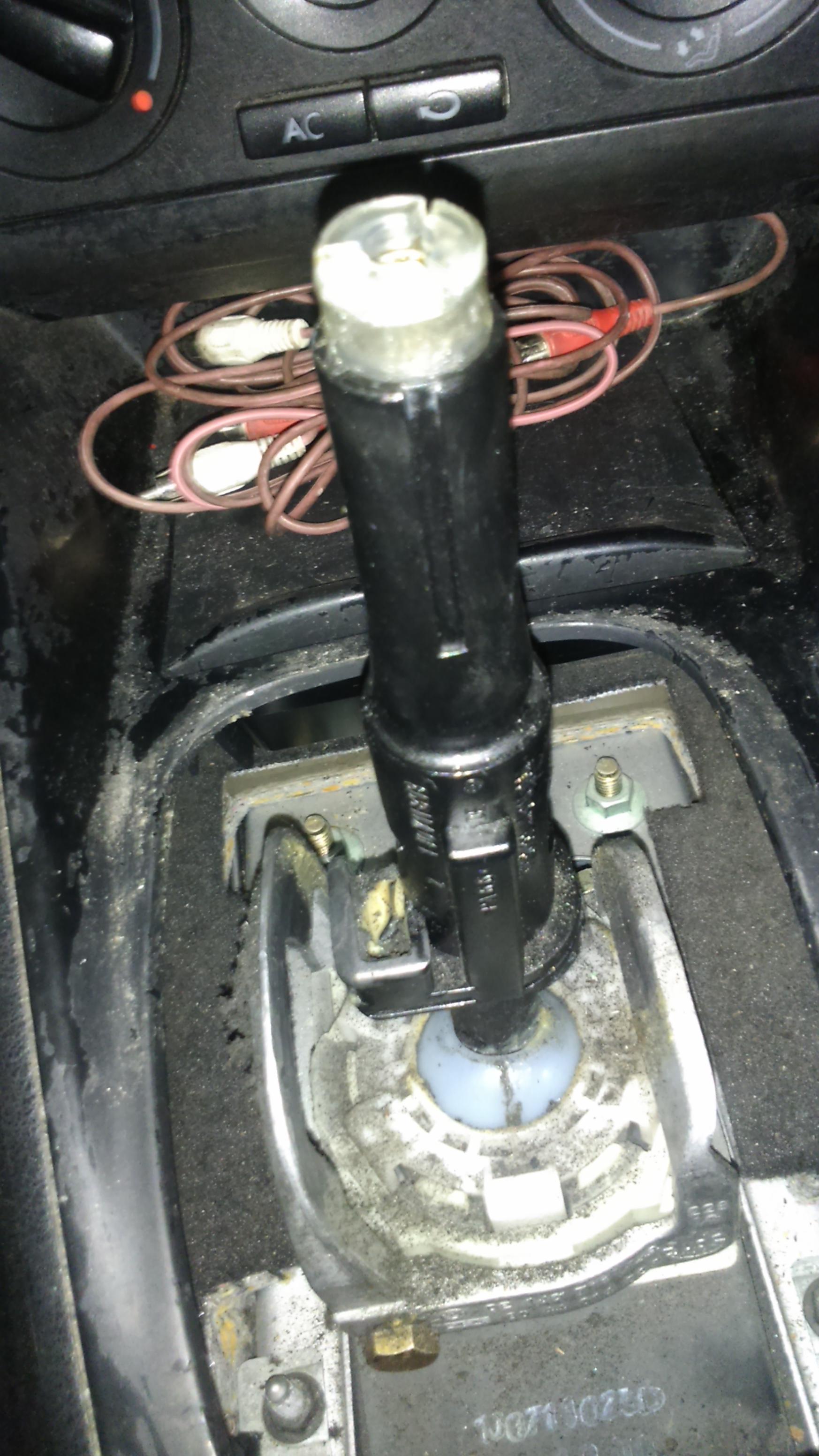

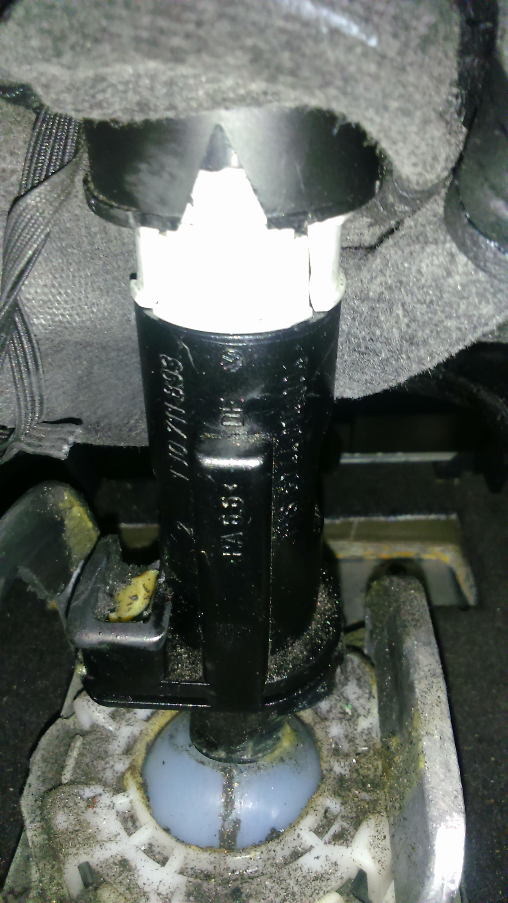

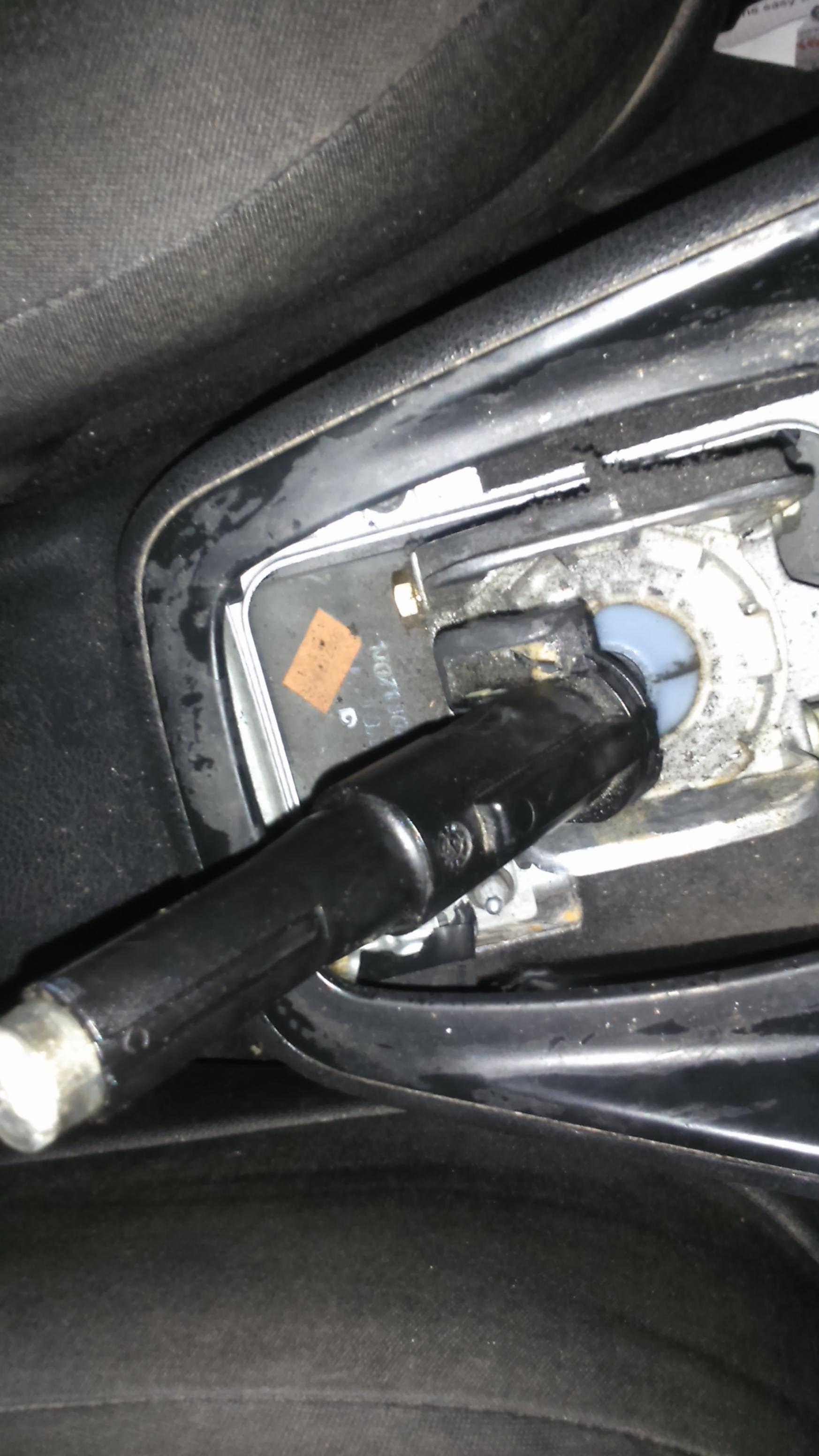

giannisb Posted December 4, 2016 Author Report Posted December 4, 2016 Και εδώ το παλιό + ο επιλογέας : Quote
dasauto Posted December 4, 2016 Report Posted December 4, 2016 Να υποθεσω οτι το golf σου ειναι παραγωγης 2000 και κατω, 1η γενιας?? Quote
DubbeR_ChRoniS Posted December 5, 2016 Report Posted December 5, 2016 to μεταλο απ οσο μπορω να καταλαβω απ τις φωτο ειναι πιο χοντρο απο την υποδοχη στον επιλογεα που αγορασες? Quote
konstantinoshatz Posted December 5, 2016 Report Posted December 5, 2016 Μήπως έχει προσθήκη μέσα στην καινούργια μπίλια?για κοίταξε το.Δηλαδή βγάζεις την προσθήκη και συνεχίζεις κανονικά Στάλθηκε από το iQ1470 μου χρησιμοποιώντας Tapatalk Quote
dasauto Posted December 5, 2016 Report Posted December 5, 2016 Λιγο που το εψαξα υπαρχουν 2 ειδη λεβιε, ενας για τα σασμαν που ειναι με ντιζες, και ενα που τα σασμαν ειναι με βεργα. Τα 1,4-1.6 φορανε με βεργα, ενω τα 1.8-1.9TDI με ντιζες, αρα θες αλλον λεβιε. Quote
giannisb Posted December 5, 2016 Author Report Posted December 5, 2016 Από την παραγωγή βγήκε 16/11/2000 είναι με τα διάφανα φλασάκια και είναι immo 2-can-bus,τώρα με τον λεβιέ γίνεται να βγάλω το πλαστικό ή πάω για άλλο λεβιέ? Quote
giannisb Posted December 5, 2016 Author Report Posted December 5, 2016 14 hours ago , dasauto said: Να υποθεσω οτι το golf σου ειναι παραγωγης 2000 και κατω, 1η γενιας?? Από την παραγωγή βγήκε 16/11/2000 είναι με τα διάφανα φλασάκια και είναι immo 2-can-bus,τώρα με τον λεβιέ γίνεται να βγάλω το πλαστικό ή πάω για άλλο λεβιέ? Quote
giannisb Posted December 5, 2016 Author Report Posted December 5, 2016 2 hours ago , dasauto said: Λιγο που το εψαξα υπαρχουν 2 ειδη λεβιε, ενας για τα σασμαν που ειναι με ντιζες, και ενα που τα σασμαν ειναι με βεργα. Τα 1,4-1.6 φορανε με βεργα, ενω τα 1.8-1.9TDI με ντιζες, αρα θες αλλον λεβιε. Άρα δεν βγαίνει αυτό το μαύρο που φαίνεται για να μπει ο καινούριος..θέλω άλλο με πιο μεγάλη υποδοχή να φανταστώ Quote
giannisb Posted December 5, 2016 Author Report Posted December 5, 2016 6 hours ago , konstantinoshatz said: Μήπως έχει προσθήκη μέσα στην καινούργια μπίλια?για κοίταξε το. Δηλαδή βγάζεις την προσθήκη και συνεχίζεις κανονικά Στάλθηκε από το iQ1470 μου χρησιμοποιώντας Tapatalk φαίνεται σαν προσθήκη αλλά λίγο που προσπάθησα να το βγάλω δεν βγαίνει φοβήθηκα να βάλω παραπάνω δύναμη για να μην το αχρηστεύσω λες να βγαίνει τελικά... και να κάνω τράμπα με το παλιό υπάρχει κάποιος να το επιβεβαιώσει ? Quote
giannisb Posted December 5, 2016 Author Report Posted December 5, 2016 12 hours ago , DubbeR_ChRoniS said: to μεταλο απ οσο μπορω να καταλαβω απ τις φωτο ειναι πιο χοντρο απο την υποδοχη στον επιλογεα που αγορασες? δεν είναι μέταλλο είναι πλαστικό αυτό λέω μήπως βγαίνει και μπαίνει το καινούριο με την μικρή υποδοχή αλλά από ότι κατάλαβα μετά δεν θα μπαίνει η όπισθεν και έτσι δεν επιχείρησα να το βγάλω... Quote
dasauto Posted December 5, 2016 Report Posted December 5, 2016 (edited) Δεν τεροιαζει θες άλλον λεβιέ, και εγώ στο 18αρι είχα πάρει από ebay τον ίδιο που πήρες και εσύ, ηταν ίδιος με το γνησιο η υποδοχή του, αλλά εμένα είναι δερματινος και άλλαξα μόνο το πετσί με το νίκελ στεφάνι, τον λεβιέ που περισεψε τώρα που θυμάμαι πήγα να τον βάλω στο 16αρι και δεν τεροιαζε, και για αυτό τον έχω στην άκρη. Ο λεβιές σου εσένα δεν είναι καλός να τραμπαρεις το δέρμα και το νίκελ στεφάνι ?? οι ενδηξεις για της ταχυτητες είναι κουμποτες, με ένα κατσαβίδι βγενουν, αλλά στον γνησιο λεβιέ θυμάμαι δεν τεροιαζουν, μόνο με σπάσιμο τα αυτάκια και κόλλημα στον λεβιέ. Μην προσπαθήσεις να το χωρίσεις είναι φιξ, εάν βγάλεις το δαχτυλίδι που κρατάει το δέρμα θα το δεις. Edited December 5, 2016 by dasauto Quote
giannisb Posted December 6, 2016 Author Report Posted December 6, 2016 15 hours ago , dasauto said: Δεν τεροιαζει θες άλλον λεβιέ, και εγώ στο 18αρι είχα πάρει από ebay τον ίδιο που πήρες και εσύ, ηταν ίδιος με το γνησιο η υποδοχή του, αλλά εμένα είναι δερματινος και άλλαξα μόνο το πετσί με το νίκελ στεφάνι, τον λεβιέ που περισεψε τώρα που θυμάμαι πήγα να τον βάλω στο 16αρι και δεν τεροιαζε, και για αυτό τον έχω στην άκρη. Ο λεβιές σου εσένα δεν είναι καλός να τραμπαρεις το δέρμα και το νίκελ στεφάνι ?? οι ενδηξεις για της ταχυτητες είναι κουμποτες, με ένα κατσαβίδι βγενουν, αλλά στον γνησιο λεβιέ θυμάμαι δεν τεροιαζουν, μόνο με σπάσιμο τα αυτάκια και κόλλημα στον λεβιέ. Μην προσπαθήσεις να το χωρίσεις είναι φιξ, εάν βγάλεις το δαχτυλίδι που κρατάει το δέρμα θα το δεις. Ο λεβιές έχει λιώσει βγήκε και το καπάκι με την ένδειξη των ταχυτήτων και το δέρμα έχει και αυτό φθαρεί και με 260.000χλμ στο κοντέρ εντός πόλης τα περισσότερα είναι απόλυτα λογικό να έχει αυτήν την φθορά..Τελικά θα το πουλήσω αυτό που πήρα από ebay εδώ Ελλάδα γιατί ο Κινέζος μόνο έκπτωση μπορεί να μου κάνει, δεν μπορεί να το πάρει πίσω και θα πάρω αυτήν την φορά το σωστό τώρα που ξέρω ότι πρέπει να έχει μεγάλη υποδοχή νόμιζα ότι αυτό χωρίζεται και μπορώ να βάλω την μεγάλη υποδοχή απο το παλιο αλλά αφού είναι σίγουρο ότι δεν γίνεται τότε οκ. Ευχαριστώ απο όλους για την βοήθεια (το πάθημα γίνεται μάθημα) Quote
