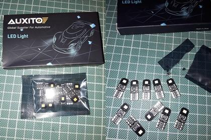

teo18480 Posted June 21, 2020 Report Posted June 21, 2020 Καλησπέρα σήμερα παράγγειλα τα led φωτιστικά για τους καθρέπτες https://www.ebay.com/itm/2x-Error-Free-LED-Side-Mirror-Puddle-Lights-For-Vw-Volkswagen-EOS-Passat-B7-CC/192423129701?ssPageName=STRK%3AMEBIDX%3AIT&_trksid=p2060353.m2749.l2649 εν αναμονή τώρα μεχρι να έρθουν ,και να τα εχω στα χέρια μου και πριν από λίγες μέρες μου ήρθαν και τα led λαμπάκια Τ10 (W5W) της auxito https://www.ebay.com/itm/10X-Canbus-T10-W5W-192-168-194-LED-Light-Xenon-White-6000K-5730-SMD-Bulbs-Auxito/153110501685?ssPageName=STRK%3AMEBIDX%3AIT&_trksid=p2060353.m2749.l2649 Καλησπέρα. Αυτα τα led για το golf plus mk6 μου,ταιριαζουν;θελω να αλλαξω τον εσωτερικο φωτισμοSent from my iPhone using Tapatalk Quote

OMINUS Posted June 21, 2020 Author Report Posted June 21, 2020 10 λεπτά πριν , teo18480 said: Άκυρο .οχι για τους καθρεπτες ..εννοω για τα σκίαστρα μεσα κτλ. Και για τον εσωτερικο φωτισμο μπρος και στις πισω θεσεις.https://www.ebay.com/itm/383255973059 Sent from my iPhone using Tapatalk όπα ένα ένα . πρώτον τα led που έβαλες από το link του eBay ΤΑ Ξεχνάμε!!!!! τα συγκεκριμένα δεν είναι canbus !!! άσχετα αν τα πουλάνε ότι είναι...!!! ΜΑΚΡΙΆ. Για το εσωτερικό του golf 6 αν έχει τέτοια λαμπάκι θα πρέπει να ρωτήσεις τους κατόχους τον Golf ! δεν ξέρω τι λάμπες έχει το δικό σου......?????? Quote

OMINUS Posted June 21, 2020 Author Report Posted June 21, 2020 11 λεπτά πριν , teo18480 said: Ευχαριστω πολυ! Sent from my iPhone using Tapatalk στο Passat B7 είναι όλες λάμπες Τ10 (W5W) . στο golf μπορεί τα μισά να είναι Τ10 και τα άλλα μισά να είναι τα μακρόστενα λαμπάκια ..... η μόνη λύση είναι ψάξεις πρώτα στο YouTube να δεις πως βγαίνουν τα φωτιστικά σου , και να δεις μόνος σου τι τύπους λάμπας έχουν.. Quote
teo18480 Posted June 21, 2020 Report Posted June 21, 2020 στο Passat B7 είναι όλες λάμπες Τ10 (W5W) . στο golf μπορεί τα μισά να είναι Τ10 και τα άλλα μισά να είναι τα μακρόστενα λαμπάκια ..... η μόνη λύση είναι ψάξεις πρώτα στο YouTube να δεις πως βγαίνουν τα φωτιστικά σου , και να δεις μόνος σου τι τύπους λάμπας έχουν..Αυτό βρήκα...Οι λαμπες ειναι οι παρακατω :https://www.amazon.co.uk/Bright-Interior-Lights-Source-Replacement/dp/B07G44QCLSSent from my iPhone using Tapatalk 1 Quote
