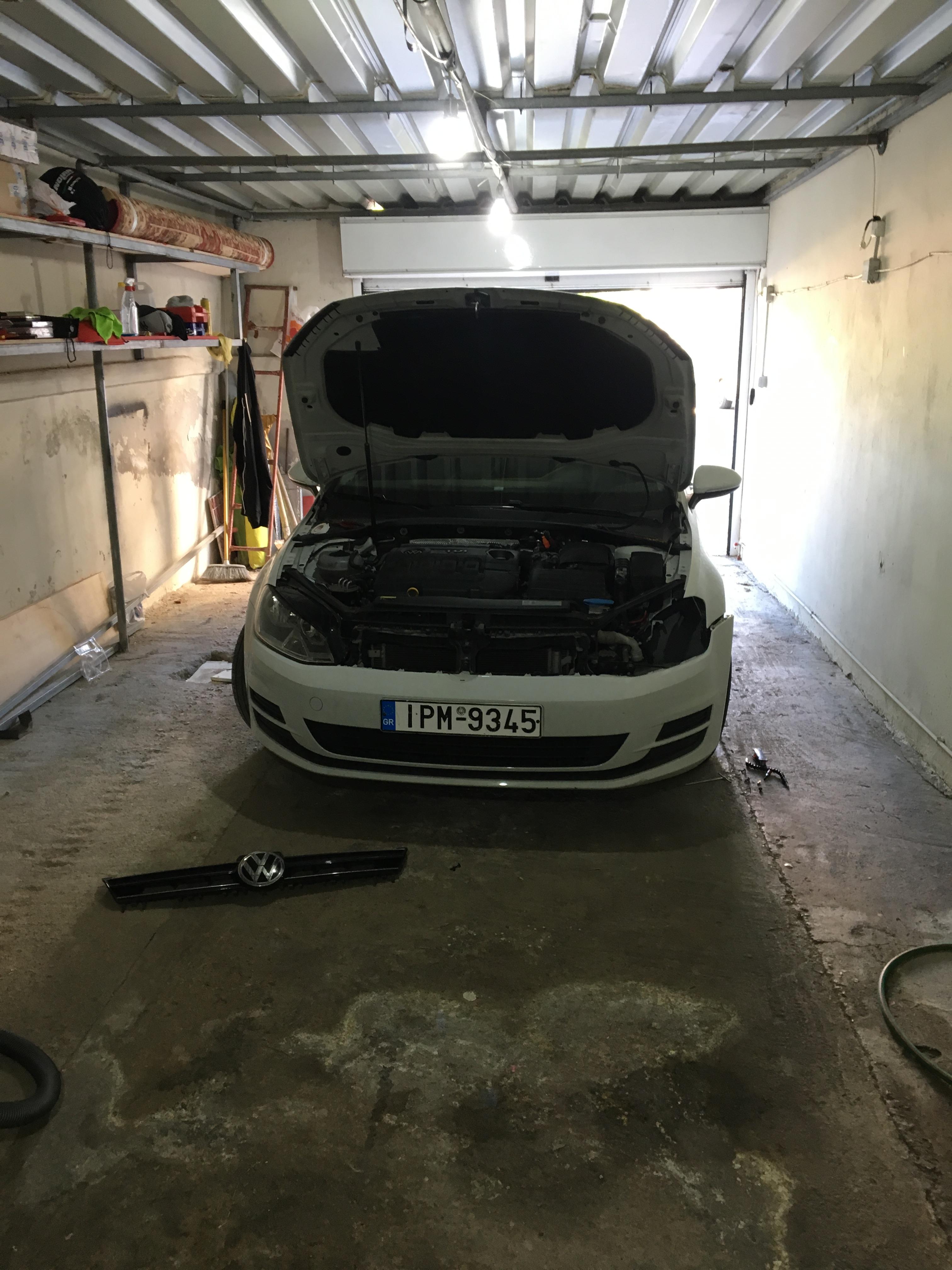

Έχω ένα golf mk7 2014 1.6 Tdi 105 hp και θέλω να αντικαταστήσω τις Η7 λάμπες τους εργοστασίου με led για να βελτιώσω την αισθητική και την απόδοση .Αγορασα τις nighteye h7 led και θα ήθελα να τις τοποθετήσω μόνος μου .Γνωριζει κανείς τον τρόπο ;;είναι εύκολο θα τα καταφέρω η να τις πάω σε ηλεκτρολόγο ;;θέλουν ανταπτορες ;οποιαδήποτε βοήθεια δεκτή ea9b493f6c6efc92703f9f9e7d27e4cc.jpg

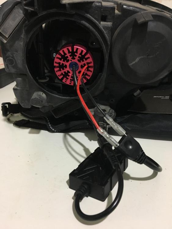

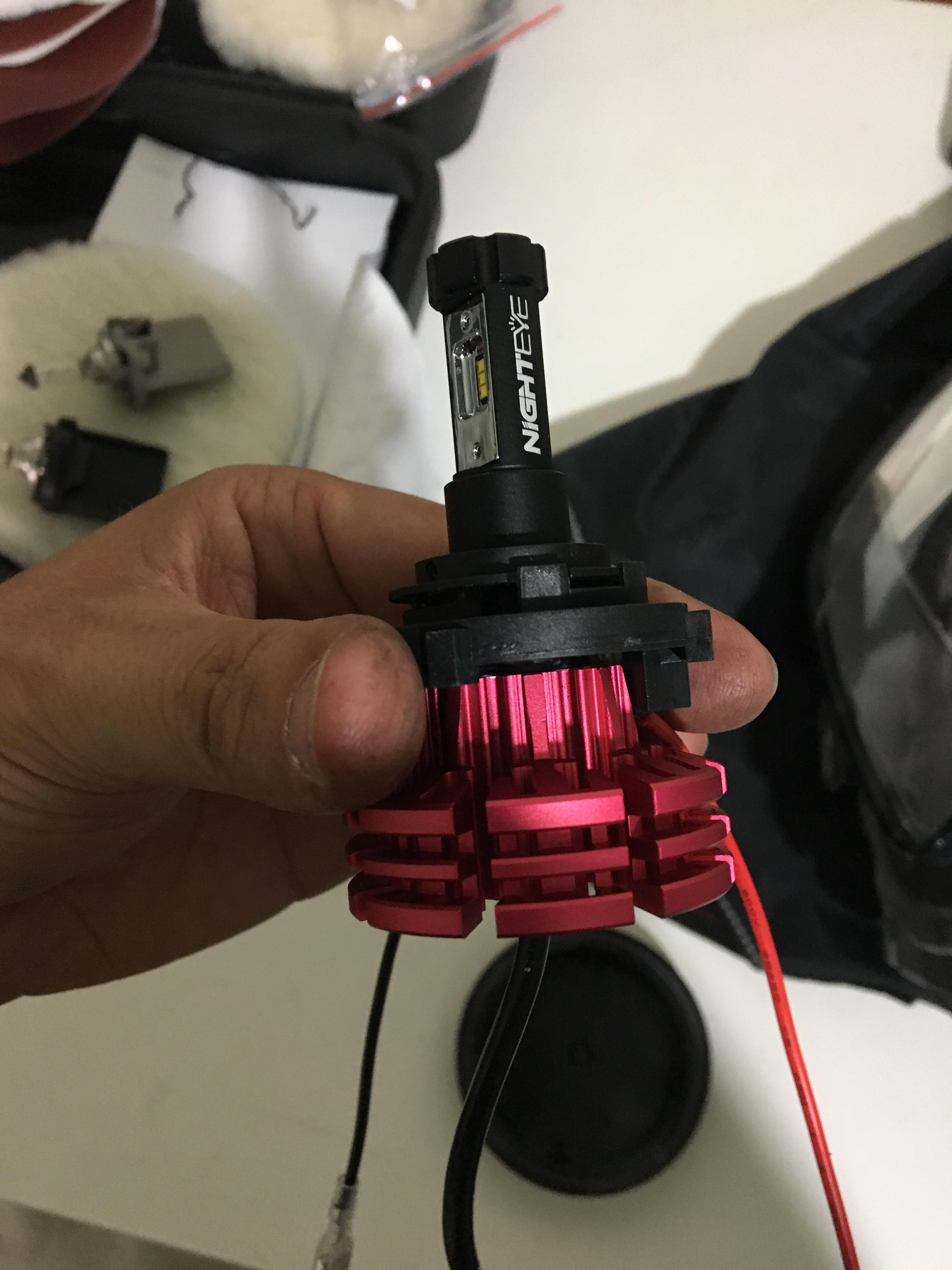

Τελικά απ ότι κατάλαβα δεν μπαίνει με τπτ η λάμπα χρειάζεται κάποιον ανταπτορα πιθανόν αυτόν https://rover.ebay.com/rover/0/0/0?mpre=https%3A%2F%2Fwww.ebay.com%2Fulk%2Fitm%2F142659050072
Λογικά με αυτόν θα στερέωση τη λάμπα και θα πάρει και το ρεύμα ...

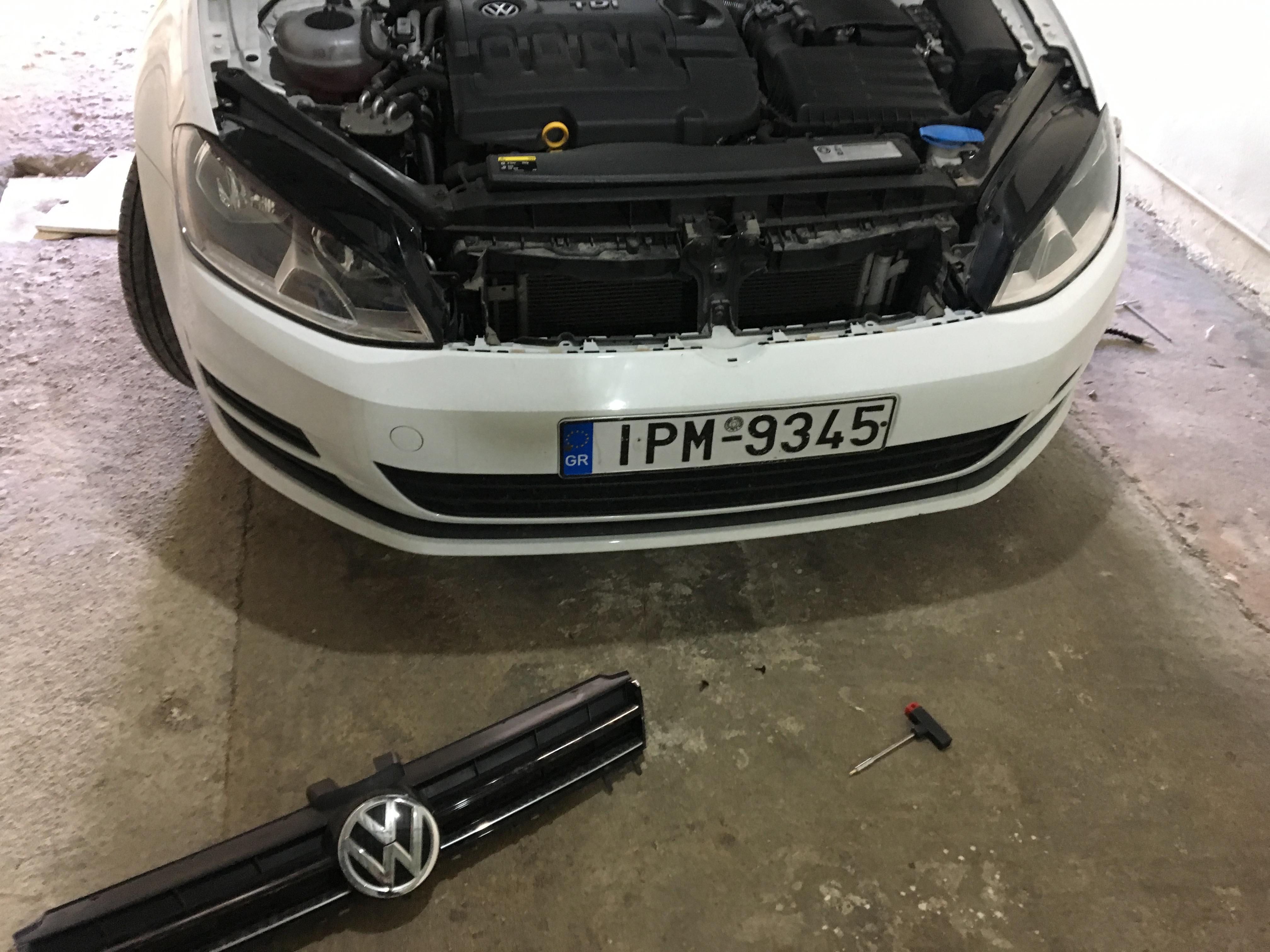

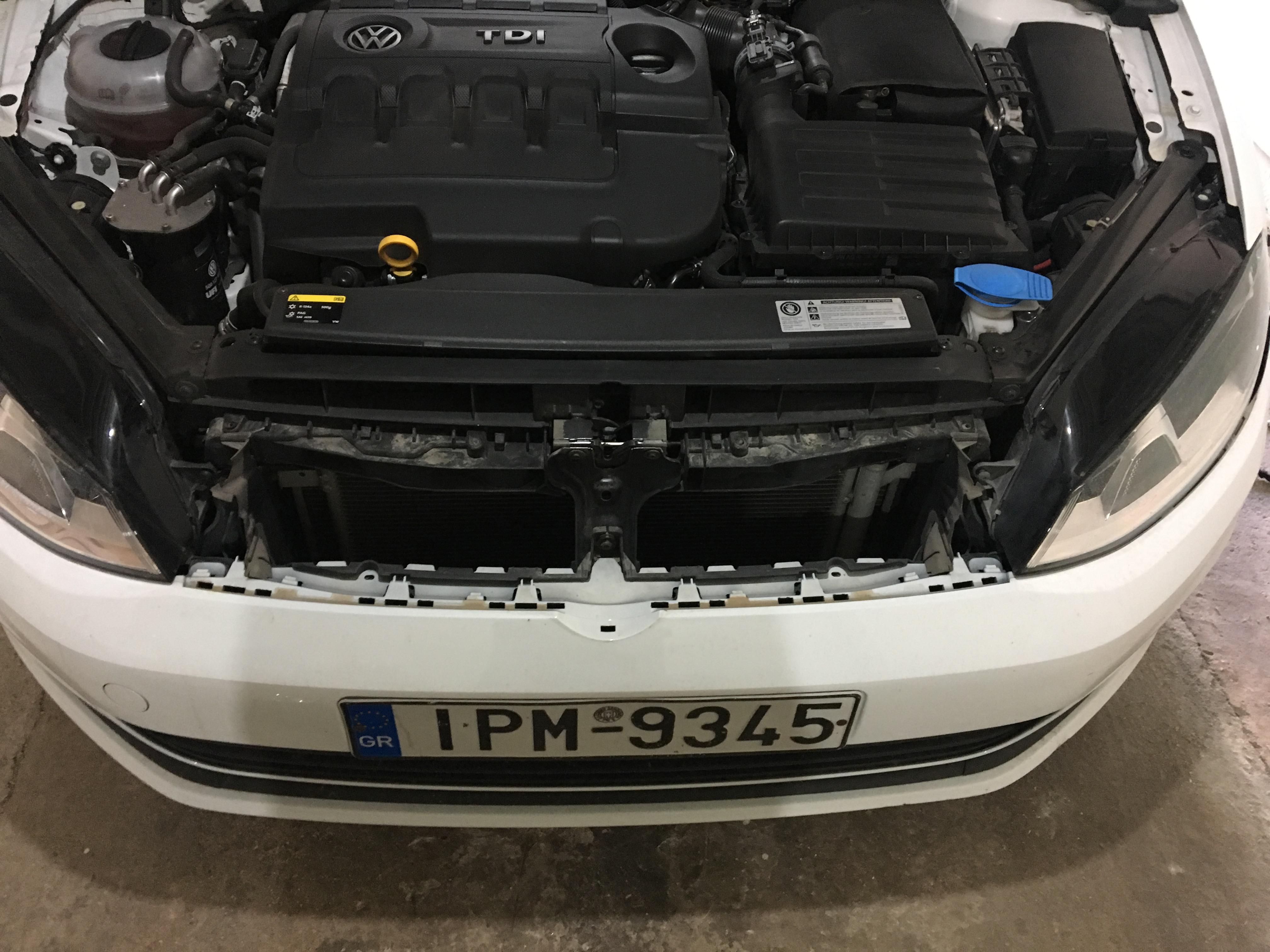

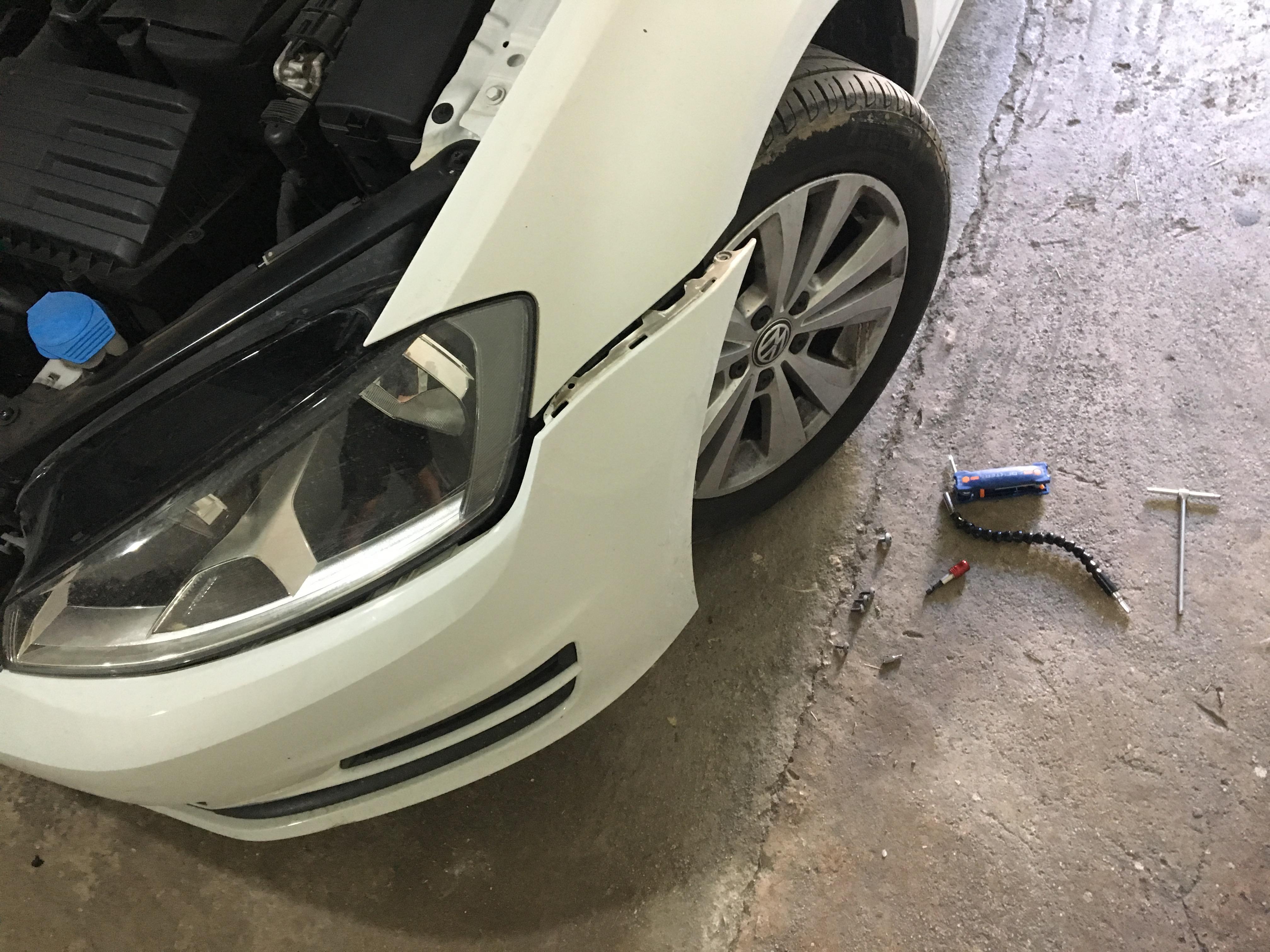

Τελικά τοποθετήθηκαν οι λάμπες με τους ανταπτορες που ποσταρα και το αποτέλεσμα ήταν πολύ καλό ,χρειάστηκε δουλίτσα γιατί αναγκαστικά να βγάλω τα φανάρια που σημαίνει μερικό λύσιμο του προφυλακτήρα .θα ανεβάσω σύντομα φωτό

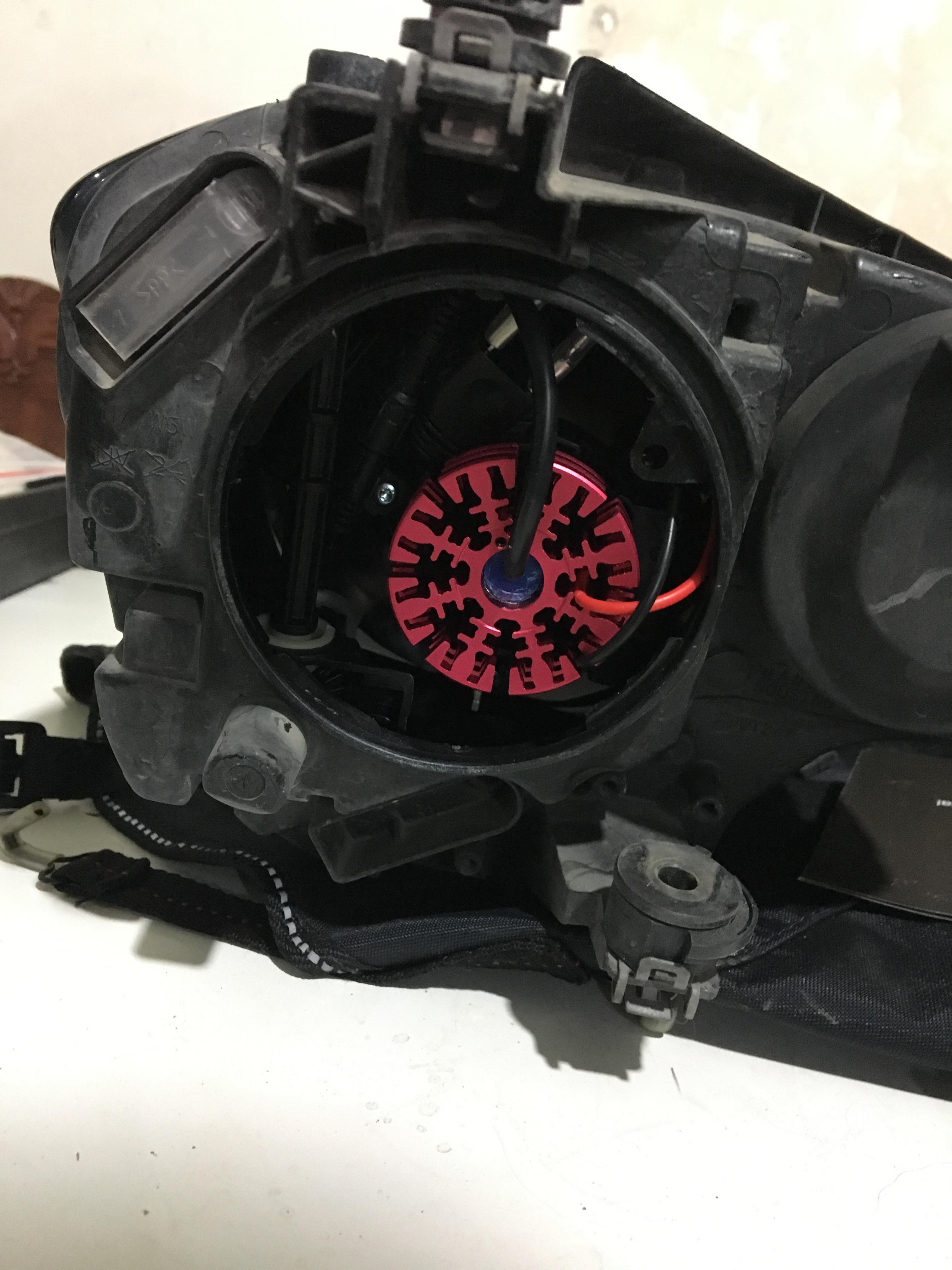

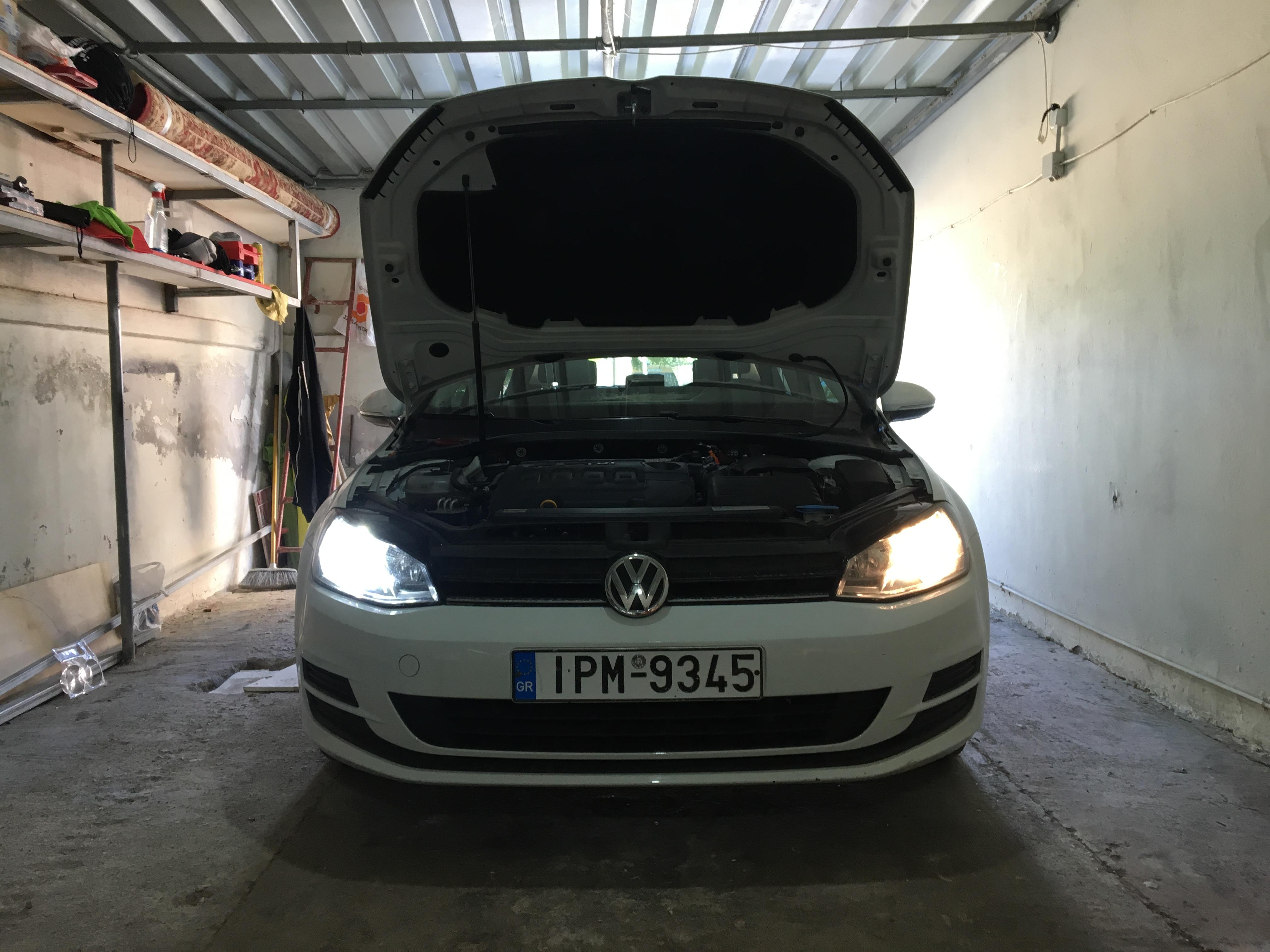

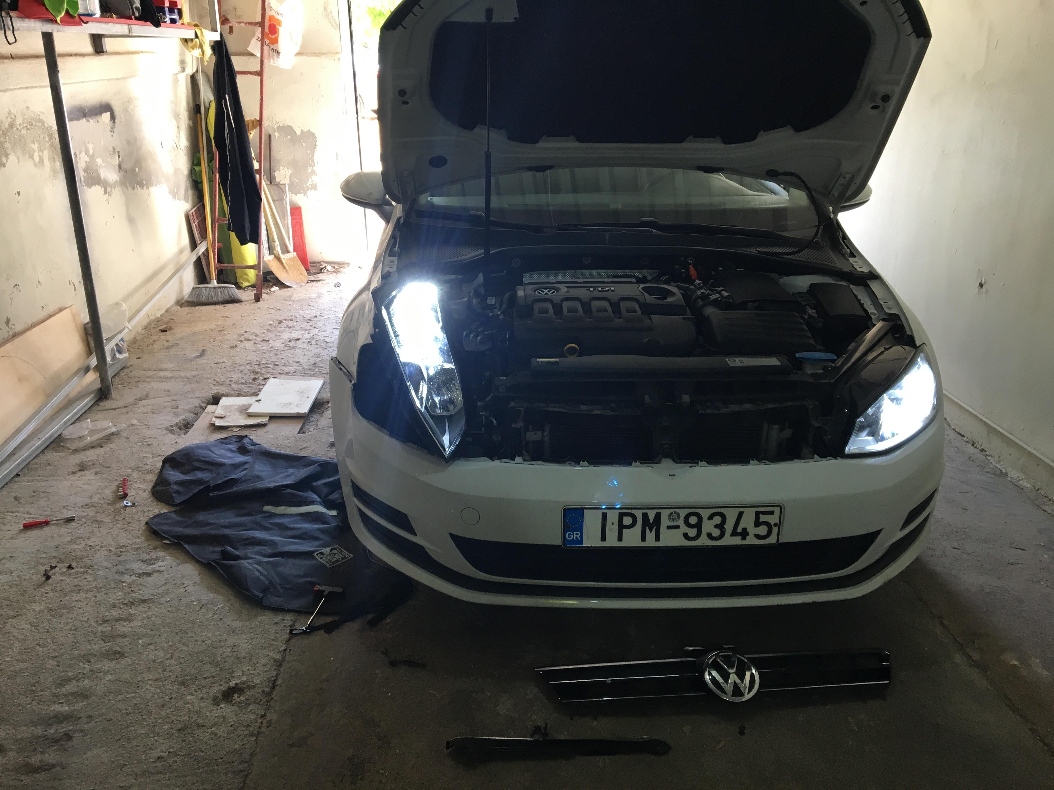

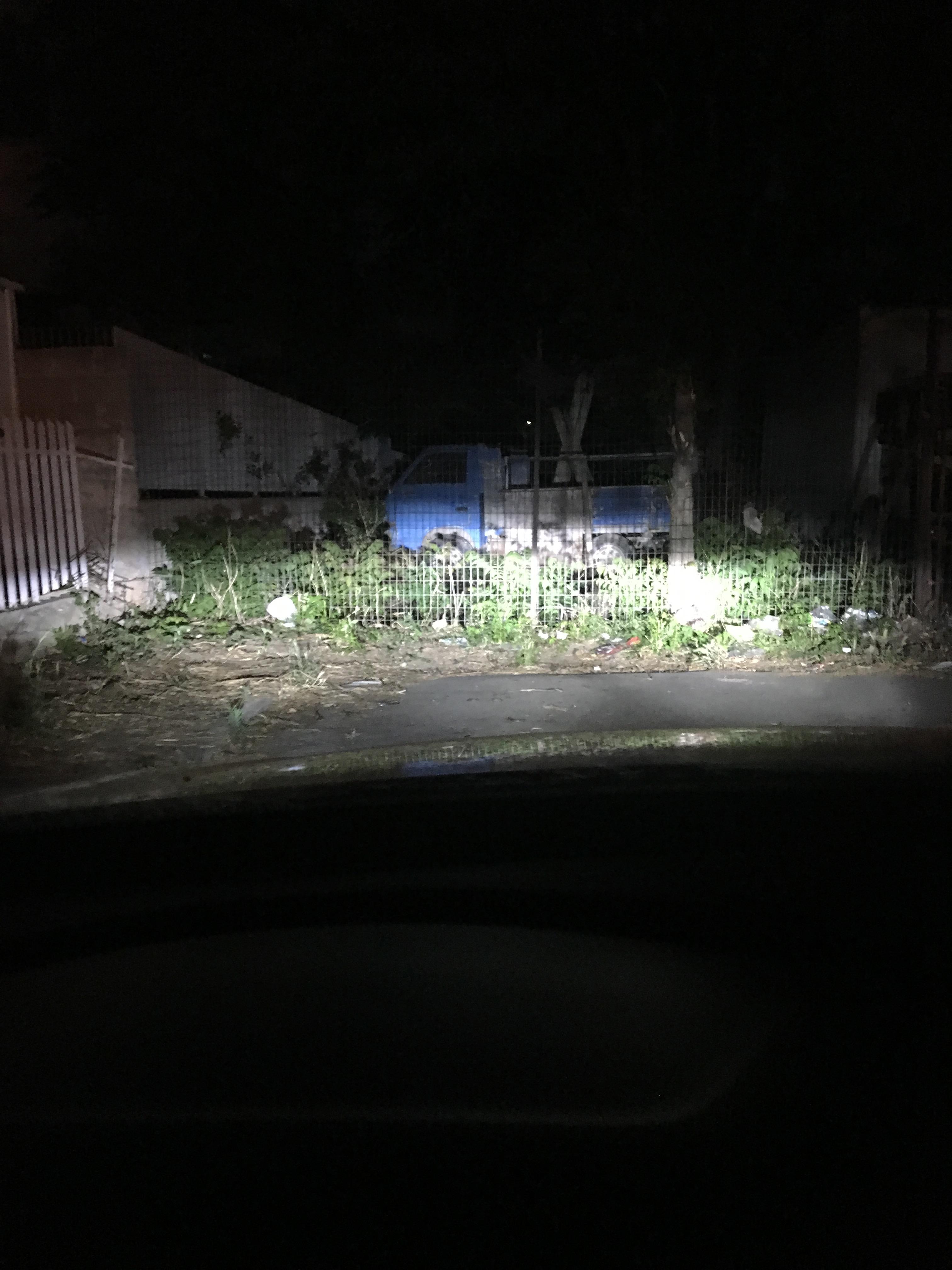

Στη φωτό 1 και 2 έχω στο ένα φαναρι της μάνας του και το άλλο την καινούργια led λάμπα ,επίσης στην τελευταία βλέπετε το αποτέλεσμα σε πλήρη σκοτάδι με τις νέες λάμπες

Ναι το είδα! Πολύ κατατοπιστκες οι φωτογραφίες απλά σε λευκό τοίχο φαίνεται ακριβώς πώς διαχέεται το φως!

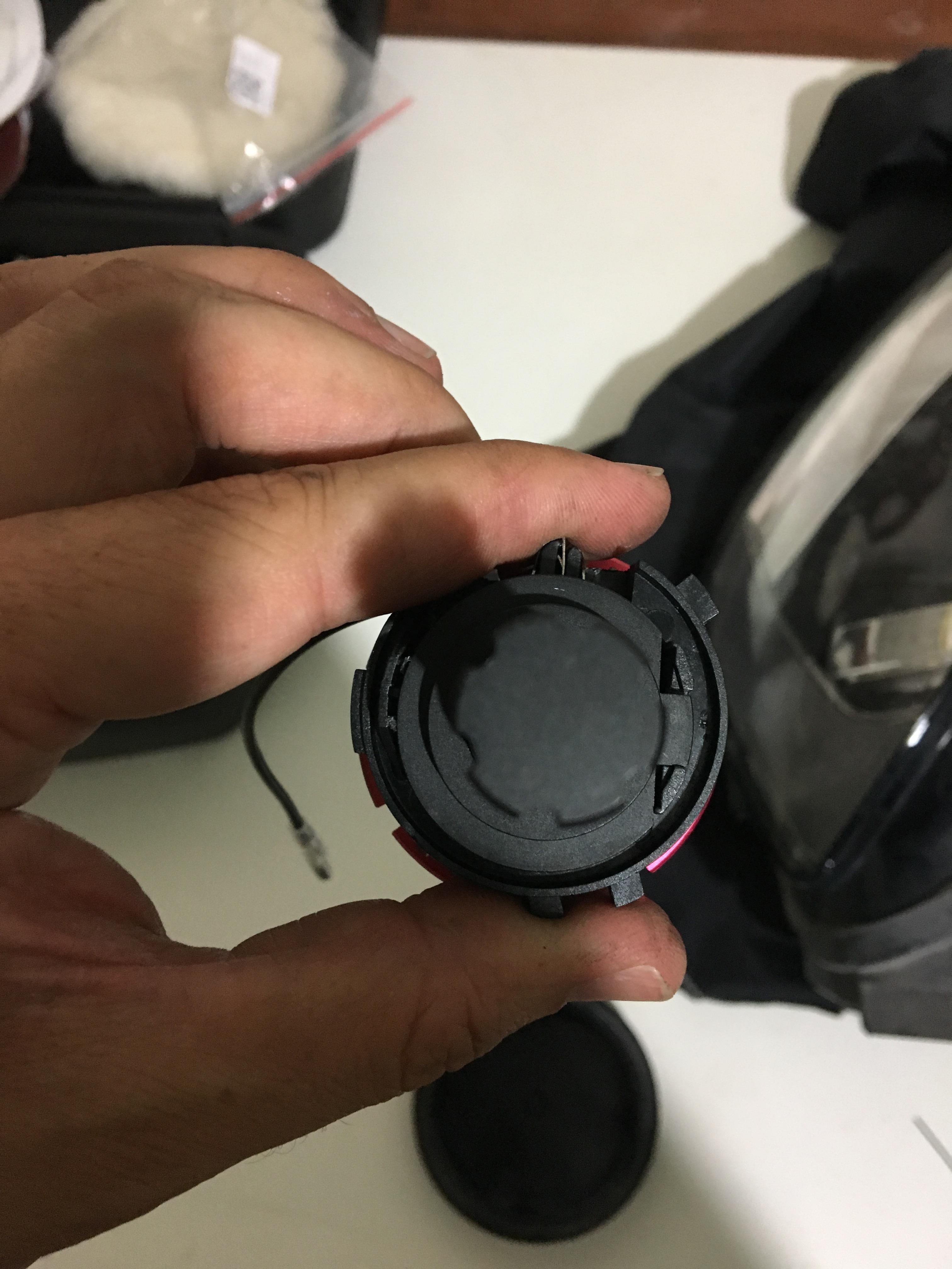

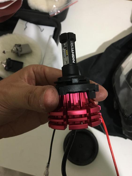

Πλέον έχουν ψύκτρες χώρις ανεμιστηρακι τουλάχιστον τα δικά μου έτσι είναι ,πάρτε και άλλη φωτό
