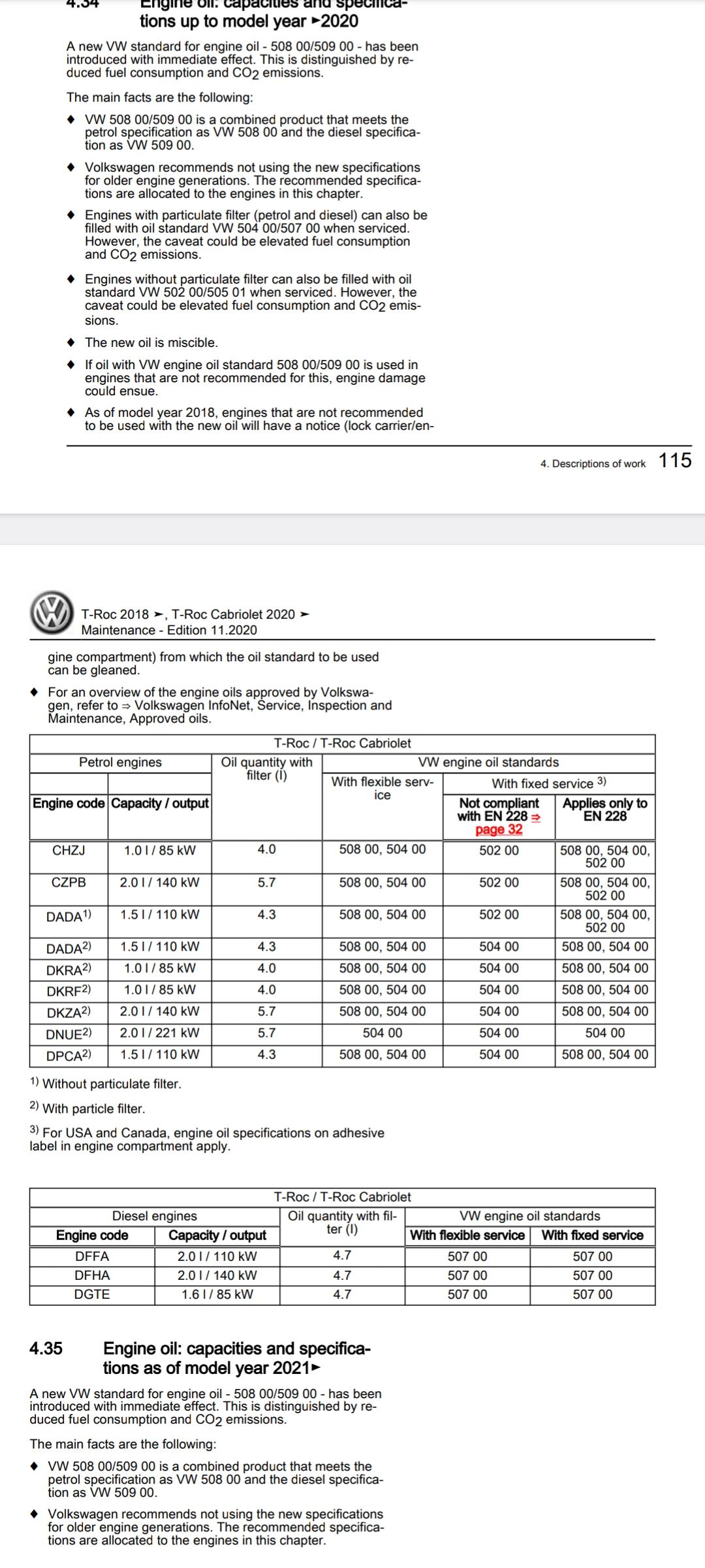

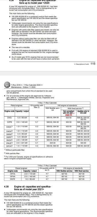

geopro Posted January 12 Report Share Posted January 12 (edited) 22 hours ago , vastil said: Καλησπέρα. Εγώ φοράω τον 1.0 και βάζω μαμα αντιπροσωπεία το λάδι που προτείνουν και αυτό είναι η αλήθεια πως είναι το 0-20 Υπάρχουν δύο τύποι σέρβις. Ο ένας ονομάζεται μεταβλητό σέρβις και ο άλλος σταθερό σέρβις. Το σύνηθες είναι το σταθερό σέρβις μια φορά το χρόνο ή μετά την κάλυψη ενός χιλιομετρικού ορίου. Εδώ βέβαια να πούμε ότι by the book αυτό το χιλιομετρικό όριο είναι εξωφρενικά μεγάλο του τύπου κάθε 30K km. Μπορείς να ανεβάσεις μια φωτογραφία από το βιβλίο του κατασκευαστή σχετικά με το εδάφιο περί μεταβλητού σέρβις και σταθερού σέρβις για να δούμε ποια προδιαγραφή ακολουθείται ανά περίπτωση ; Δεν είναι ασυνήθιστο η VW να αντιφάσκει. Για δες ένα παράδειγμα: Εγώ αυτό που βλέπω στο βιβλίο του κατασκευαστή είναι ότι για κινητήρες χωρίς φίλτρο σωματιδίων και σταθερά διαστήματα σέρβις η οδηγία είναι vw 502 και.... τίποτα άλλο Edited January 12 by geopro Quote Link to comment Share on other sites More sharing options...
vastil Posted January 13 Report Share Posted January 13 (edited) 21 hours ago , geopro said: Υπάρχουν δύο τύποι σέρβις. Ο ένας ονομάζεται μεταβλητό σέρβις και ο άλλος σταθερό σέρβις. Το σύνηθες είναι το σταθερό σέρβις μια φορά το χρόνο ή μετά την κάλυψη ενός χιλιομετρικού ορίου. Εδώ βέβαια να πούμε ότι by the book αυτό το χιλιομετρικό όριο είναι εξωφρενικά μεγάλο του τύπου κάθε 30K km. Μπορείς να ανεβάσεις μια φωτογραφία από το βιβλίο του κατασκευαστή σχετικά με το εδάφιο περί μεταβλητού σέρβις και σταθερού σέρβις για να δούμε ποια προδιαγραφή ακολουθείται ανά περίπτωση ; Δεν είναι ασυνήθιστο η VW να αντιφάσκει. Για δες ένα παράδειγμα: Εγώ αυτό που βλέπω στο βιβλίο του κατασκευαστή είναι ότι για κινητήρες χωρίς φίλτρο σωματιδίων και σταθερά διαστήματα σέρβις η οδηγία είναι vw 502 και.... τίποτα άλλο Τα έχουν χαμένα. Εμένα μου είπαν σέρβις ανά 30.000 ή διετία ο πωλητής ενώ στο service τους μου είπανε ανά 15.000 ή έτος. Επειδή έχω το up και όλα τα σέρβις έχουν γίνει αντιπροσωπεία και αισίως φτάνω τα 230.000 χωρίς να καίει λάδι, ζήτησα να μου το αλλάξουν στο T-roc σε μονοετές και ανά 15.000 με όποιο λάδι προτείνουν. Έτσι ο υπολογιστής πλέον με δείχνει ανά έτος ή 15.000 Edited January 13 by vastil 1 Quote Link to comment Share on other sites More sharing options...
geopro Posted January 13 Report Share Posted January 13 19 λεπτά πριν , vastil said: Τα έχουν χαμένα. Εμένα μου είπαν σέρβις ανά 30.000 ή διετές. Αλλαγή λαδιών στις 30Κ km είναι υπερβολικά αισιόδοξο. Θεωρητικά και μόνο είναι εφικτό αν η κίνηση είναι αποκλειστικά σε αυτοκινητόδρομο και ομαλή λειτουργία στην περιοχή της μέγιστης ροπής. Στην πράξη αυτό το σενάριο δεν υπάρχει. Μπορείς να ανεβάσεις φωτογραφία από το εδάφιο περί τύπου σέρβις και ακόλουθης προδιαγραφής από το βιβλίο του κατασκευαστή ; (Ο Θεός να το κάνει βιβλίο κατασκευαστή αλλά τέλος πάντων....) Quote Link to comment Share on other sites More sharing options...
vastil Posted January 14 Report Share Posted January 14 14 hours ago , geopro said: Αλλαγή λαδιών στις 30Κ km είναι υπερβολικά αισιόδοξο. Θεωρητικά και μόνο είναι εφικτό αν η κίνηση είναι αποκλειστικά σε αυτοκινητόδρομο και ομαλή λειτουργία στην περιοχή της μέγιστης ροπής. Στην πράξη αυτό το σενάριο δεν υπάρχει. Μπορείς να ανεβάσεις φωτογραφία από το εδάφιο περί τύπου σέρβις και ακόλουθης προδιαγραφής από το βιβλίο του κατασκευαστή ; (Ο Θεός να το κάνει βιβλίο κατασκευαστή αλλά τέλος πάντων....) Αύριο αν δεν σε πειράζει γιατί χθες και σήμερα μου έδωσα άδεια να μείνω μέσα με την μικρη. Quote Link to comment Share on other sites More sharing options...
