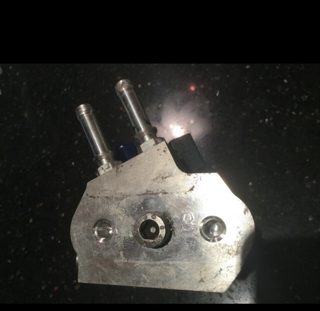

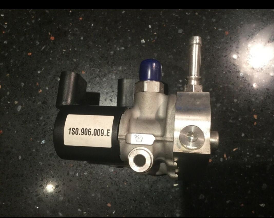

Kostas Up! Posted February 9, 2020 Author Report Posted February 9, 2020 20 hours ago , Kostas Up! said: Το είχα πάει όταν το αγόρασα είπαν ότι είναι πεντακάθαρο με όλα τα σέρβις στην αντιπροσωπεία κτλ. Απλά σκέφτηκα ότι αν είχε κάποια διαρροή θα άναβε κάποια ένδειξη... Αλλά μάλλον Δευτέρα θα πρέπει να περάσω πάλι από αντιπροσωπεία. Κατά τα άλλα είναι εκπληκτικό από άποψη οικονομίας. Βοήθεια παιδιά κακά τα νέα από την αντιπροσωπεία αλλαγή ρυθμιστή πίεσης καθώς από εκεί είναι η διαρροή... Κόστος 1.000 ευρώ στο περίπου, έχει αντιμετωπίσει κάποιος κάτι ανάλογο??? Quote

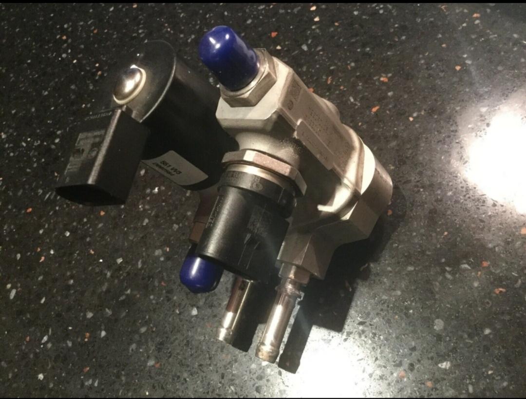

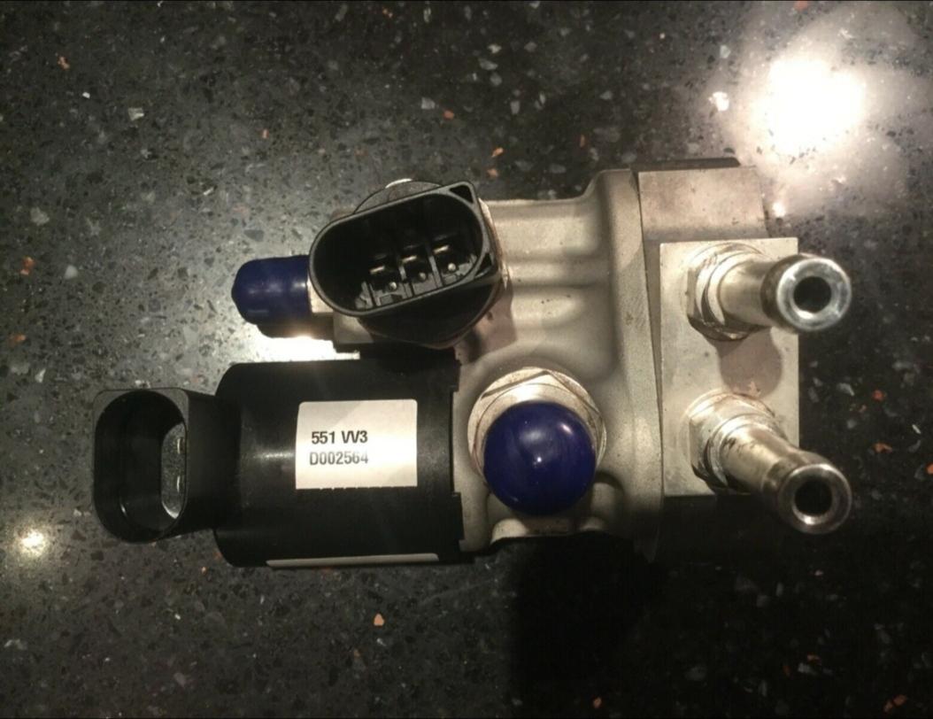

OMINUS Posted February 9, 2020 Report Posted February 9, 2020 (edited) Αυτή που έβαλες Αγγλία έχει τόσο https://www.ebay.co.uk/itm/New-Fuel-pressure-regulator-D005813-1S0906009E-1S0906035A-/361776031251 Και Γερμανία τόσο https://m.ebay.de/itm/VW-AG-Druckregler-Ventil-Druckventil-1S0906009E-Sensor-06J906051F-1S0906035A/223495679193?ul_ref=https://rover.ebay.com/rover/1/707-53477-19255-0/1?icep_ff3=2&pub=5574735181&toolid=10001&campid=5336086427&icep_item=223495679193&ipn=psmain&icep_vectorid=229487&kwid=902099&mtid=824&kw=lg&srcrot=707-53477-19255-0&rvr_id=2292671870888&rvr_ts=2bc878581700a9e470c47f55fffb25a0&_mwBanner=1&_rdt=1&ul_noapp=true&pageci=603f4140-df0e-4c26-b728-e89588440977 Edited February 9, 2020 by OMINUS Quote
Kostas Up! Posted February 10, 2020 Author Report Posted February 10, 2020 7 hours ago , OMINUS said: Αυτή που έβαλες Αγγλία έχει τόσο https://www.ebay.co.uk/itm/New-Fuel-pressure-regulator-D005813-1S0906009E-1S0906035A-/361776031251 Και Γερμανία τόσο https://m.ebay.de/itm/VW-AG-Druckregler-Ventil-Druckventil-1S0906009E-Sensor-06J906051F-1S0906035A/223495679193?ul_ref=https://rover.ebay.com/rover/1/707-53477-19255-0/1?icep_ff3=2&pub=5574735181&toolid=10001&campid=5336086427&icep_item=223495679193&ipn=psmain&icep_vectorid=229487&kwid=902099&mtid=824&kw=lg&srcrot=707-53477-19255-0&rvr_id=2292671870888&rvr_ts=2bc878581700a9e470c47f55fffb25a0&_mwBanner=1&_rdt=1&ul_noapp=true&pageci=603f4140-df0e-4c26-b728-e89588440977 Αν κατάλαβα σωστά πρόκειται για μεταχειρισμένα εξαρτήματα, πιστεύετε αξίζει το ρίσκο βρήκα ένα site στην Ουκρανία που θεωρητικά λέει ότι είναι καινούργιο και βγαίνει περίπου 350 ευρώ. http://m.caddy-zapchasti.com.ua/ru/catalog/item?itmid=16449&model=golf&model-year=2013-2019 Quote
vastil Posted February 10, 2020 Report Posted February 10, 2020 17 hours ago , Kostas Up! said: Αν κατάλαβα σωστά πρόκειται για μεταχειρισμένα εξαρτήματα, πιστεύετε αξίζει το ρίσκο βρήκα ένα site στην Ουκρανία που θεωρητικά λέει ότι είναι καινούργιο και βγαίνει περίπου 350 ευρώ. http://m.caddy-zapchasti.com.ua/ru/catalog/item?itmid=16449&model=golf&model-year=2013-2019 1 στις 10.000 να μην ταιριάζει θα πετάξεις 350euro και δεν θα ξέρεις τι να το κανεις μετά και θα θες άλλα 1000 για το αυθεντικό. Quote
