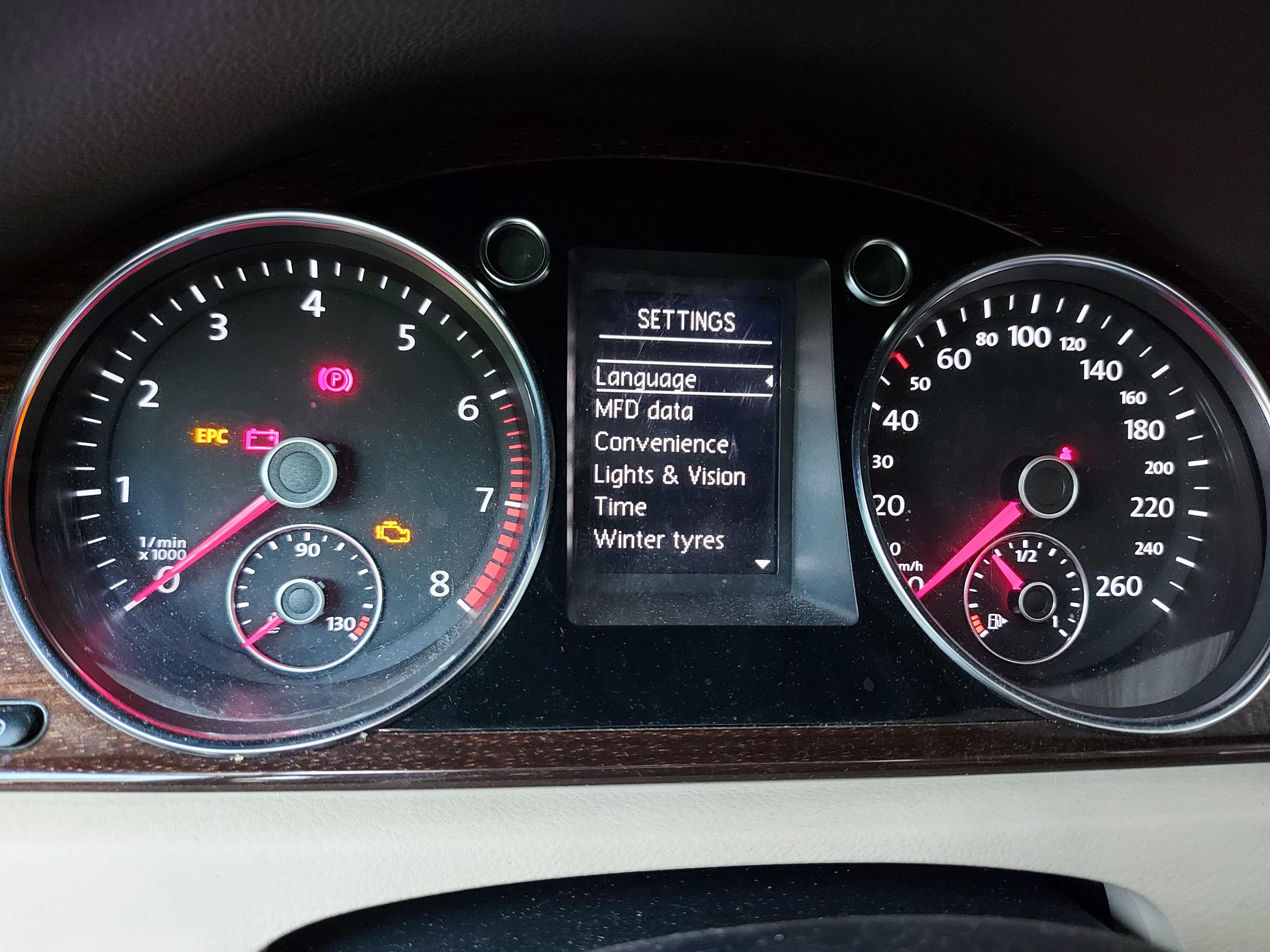

ΗΛΙΑΣ.. Posted February 19, 2022 Report Posted February 19, 2022 Καλησπέρα θα ήθελα να ρωτήσω για passat 2013 όταν ανάβω την μηχανή δεν φωτίζει το καντραν πάρα μόνο όταν ανάβω τα φώτα. Είναι φυσιολογικό αυτό? Να μην φωτίζει το καντραν ταχύμετρο, στροφόμετρο Quote

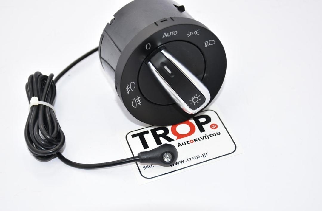

ΗΛΙΑΣ.. Posted February 19, 2022 Author Report Posted February 19, 2022 Αν έχει στον διακόπτη το Auto που δείχνει στη φώτο διαθέτει αυτόματο αισθητήρα? Α Quote
OMINUS Posted February 19, 2022 Report Posted February 19, 2022 (edited) Είναι λόγο του αισθητήρα ανάβει κανονικά αν είσαι σε σκιά κάποιες φορές δεν φαίνεται να ανάβει, αλλά αυτό δείχνει ίσα ίσα να φέγγει. Αν έχεις Auto στον διακόπτη στα φώτα κοίτα Edited February 19, 2022 by OMINUS Quote
ΗΛΙΑΣ.. Posted February 19, 2022 Author Report Posted February 19, 2022 (edited) Εχω auto .Δηλαδή την νυχτα δεν πρέπει να έχει φως στο καντραν αφου έχει σκοτάδι και έχει και αισθητήρα? Edited February 19, 2022 by ΗΛΙΑΣ.. 1 Quote
OMINUS Posted February 19, 2022 Report Posted February 19, 2022 (edited) 1 ώρα πριν , ΗΛΙΑΣ.. said: Εχω auto .Δηλαδή την νυχτα δεν πρέπει να έχει φως στο καντραν αφου έχει σκοτάδι και έχει και αισθητήρα? Ουπςςς Ανάποδα τα είπα... Ο δαίμονας του τυπογραφείου.. Το βάζεις στην θέση auto , στο καντράν θα έχεις φως κανονικά την ημέρα κάποιες φορές ίσα ίσα που φαίνεται το φως στα όργανα. Αυτό έχει να κάνει με τον αισθητήρα. Αν είσαι σε θέση η σε κάποιο σημείο με έντονο φωτισμό δεν θα σου ανάβει τόσο έντονα. Εσύ όταν το βγάζεις από την θέση Auto και το βάλεις στην θέση που ανάβουν τα φώτα σου ναι μεν ανάβει το κοντέρ, αλλά μένουν και τα φώτα του αυτοκινήτου ανοιχτά. Την επόμενη φορά που θα σου τύχει κάτι τέτοιο, βάλε τον διακόπτη (από auto ) στο 0 Edited February 19, 2022 by OMINUS Quote
ΗΛΙΑΣ.. Posted February 19, 2022 Author Report Posted February 19, 2022 Αρα στη θέση 0 δεν φωτίζει δηλαδή το καντραν ούτε την νύχτα Ανεξάρτητα αν είναι αναμένει η μηχανή? Quote
OMINUS Posted February 19, 2022 Report Posted February 19, 2022 (edited) 33 λεπτά πριν , ΗΛΙΑΣ.. said: Αρα στη θέση 0 δεν φωτίζει δηλαδή το καντραν ούτε την νύχτα Ανεξάρτητα αν είναι αναμένει η μηχανή? Δεν το έχω προσέξει αυτό και ούτε που θυμάμαι....?? και εγώ το ίδιο αμάξι έχω έτσι; εγώ το έχω μόνιμα στο Auto Θα το δοκιμάσω κάποια στιγμή και στο δικό μου (αν το έχεις κάνει είδη). στην θέση 0 θα πρέπει να ανάβει γιατί ουσιαστικά βγάζεις λειτουργία auto εκτός. κάνε μια δοκιμή το πρωί που λές ότι δεν σου ανάβει ο φωτισμός στα όργανα και από την θέση auto που το έχεις βάλτο στο 0 να δεις αν ανάβει συνέχεια τότε Edited February 19, 2022 by OMINUS Quote
ΗΛΙΑΣ.. Posted February 19, 2022 Author Report Posted February 19, 2022 Από τη θέση auto ανάβει κανονικά στο 0 δεν ανάβει. 1 Quote
passatfsi Posted February 23, 2022 Report Posted February 23, 2022 On 19/2/2022 at 9:27 ΜΜ, ΗΛΙΑΣ.. said: Από τη θέση auto ανάβει κανονικά στο 0 δεν ανάβει. το αυτονοητο δλδ δεν καταλαβαινω γιατι μπερδευεστε και η εικονα που εδειξες ειναι για οχηματα χωρις αυτοματα φωτα απλα βαζεις αισθητηρα φωτος στο ταμπλο...επειδη μαλλον δεν το ξερεις το αμαξι στο 0 ειναι σβηστα τα φωτα το καντραν επισης δεν εχει φως αλλα οι δειξτες παραμενουν κοκκινοι αν τους τσεκαρεις σε μεγαλη σκια στο auto αναβουν τα φωτα αν ειναι νυχτα η τουνελ η γκαραζ Quote
ΗΛΙΑΣ.. Posted February 23, 2022 Author Report Posted February 23, 2022 (edited) 3 hours ago , passatfsi said: το αυτονοητο δλδ δεν καταλαβαινω γιατι μπερδευεστε και η εικονα που εδειξες ειναι για οχηματα χωρις αυτοματα φωτα απλα βαζεις αισθητηρα φωτος στο ταμπλο...επειδη μαλλον δεν το ξερεις το αμαξι στο 0 ειναι σβηστα τα φωτα το καντραν επισης δεν εχει φως αλλα οι δειξτες παραμενουν κοκκινοι αν τους τσεκαρεις σε μεγαλη σκια στο auto αναβουν τα φωτα αν ειναι νυχτα η τουνελ η γκαραζ Στην εικόνα ήθελα να δείξω των διακόπτη Που έχει το αμάξι.... ότι έχει την ένδειξη auto . Την ημέρα στη θέση μηδέν φωτίζει το καντραν φαίνεται στην φώτο την νυχτα οχι Edited February 23, 2022 by ΗΛΙΑΣ.. Quote
takpanos Posted February 23, 2022 Report Posted February 23, 2022 Στην εικόνα ήθελα να δείξω των διακόπτη Που έχει το αμάξι.... ότι έχει την ένδειξη auto . Την ημέρα στη θέση μηδέν φωτίζει το καντραν φαίνεται στην φώτο την νυχτα οχι Φυσιολογικό είναι τη νύχτα να μη φωτίζει το καντράν αν έχεις σβηστά τα φώτα. Δεν έχει δει μερικούς που κυκλοφορούν χωρίς φώτα?Είναι επειδή νομίζουν ότι τα έχουν ανάψει επειδή φωτίζει το καντραν Quote
takpanos Posted February 23, 2022 Report Posted February 23, 2022 Αν βάλεις τη θέση των φώτων στο auto το βράδυ θα φωτίζεται το καντράν.Αν βάλεις τη θέση των φώτων στη θέση με τα αναμμένα φώτα πάλι θα φωτίζεται το βράδυ.Αν τον βάλεις όμως στη μικρή σκάλα που είναι οι ψείρες δε θα φωτίζεται το καντράν και είναι λογικό.Είναι σα να σου λέει "ξυπνά δεν έχεις ανάψει τα φώτα μπροστά και δε σε βλέπουν"Την ημέρα και βέβαια αυτά φωτίζεται το καντράν γιατί έχει ήλιο.Γιατί μπερδεύεστε? Quote

OMINUS Posted February 27, 2022 Report Posted February 27, 2022 (edited) Μισώ λεπτό ρε παιδιά. εγώ πριν από λίγο δοκίμασα να δω τι γίνεται με το φωτισμό του καντράν. Για το passat Β7 μιλάω πάντα. Ο διακόπτης για τα φώτα είτε είναι στο 0 είτε στο Auto μόλις βάλεις μπροστά το αμάξι ανάβουν η βελόνες του κοντέρ και ίσα ίσα που φαίνεται ο φωτισμός στα υπόλοιπα όργανα (χιλιόμετρα και στροφές). Μόλις γυρίσεις τον διακόπτη στην θέση της πορείας τότε το φως από τα όργανα ανάβει ποιο έντονα. (Γιατί έχεις βγεί από την λειτουργία auto) Ας το προσέξει λίγο ο φίλος ποίο προσεχτικά και θα δει ότι όταν βάζει μπροστά το αμάξι ότι ανάβουν τα φώτα. Edited February 27, 2022 by OMINUS Quote
