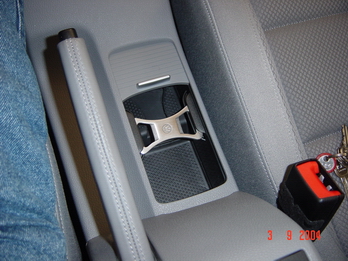

Mike Posted December 23, 2004 Report Posted December 23, 2004 (edited) Παιδες γεια σας και παλι... Γνωριζω οτι πολλοι κατοχοι Golf V ενδιαφερονται για τοποθετηση τεμπελη,υποβραχιονου δλδ με τα την αγορα,και πολλοι λενε οτι δεν γινεται...Η αληθεια ειναι ομως οτι γινεται και με το παραπανω και για αυτο εχω τα πειστηρια απο εμενα που μολιις σημερα το τοποθετησα.... Λοιπον εχουμε και λεμε Παραγγειλαμε τα ανταλλακτικα και η τοποθετηση εγινε σε 4 ωρες στην αντιποροσωπεια Τεγουσης στην Βεροια Κοστισε 430 ευρω (370 ανταλλακτικα + 60 εργασια) Και περιελαμβανε Τοποθετηση υποβραχιονιου Αλλαγη της κονσολας σε εκεινο το σημειο και μεχρι πισω Πισω τοποθεητηση αεραγωγων Πισω τοποθετηση διπλης ποτηροθηκης που μπαινει και βγαινει Εξαερισμος στο ντουλαπακι και ειναι και ψυγειακι Ακολουθουν φωτο απο την ολη διαδικασια... Εδω φαινεται η αφαιρεση καποιων πραγματων για να τοποθετηθουν οι αεραγωγοι και να παει ο αερας πισω http://briefcase.pathfinder.gr/download/O_...ge%28782%29.jpg Πισω αφαιρεθηκε το παλιο τμημα απο το χειροφρενο και πισω http://briefcase.pathfinder.gr/download/O_...ge%28785%29.jpg Καποιες φωτο μετα την τοποθετηση http://briefcase.pathfinder.gr/download/O_...ge%28794%29.jpg http://briefcase.pathfinder.gr/download/O_...ge%28796%29.jpg http://briefcase.pathfinder.gr/download/O_...ge%28797%29.jpg Να και οι πισω αεραγωγοι http://briefcase.pathfinder.gr/download/O_...ge%28798%29.jpg Εδω φαινονται οι αεραγωγοι μαζι με τις ποτηροθηκες και τελος μια γενικη αποψη απο το αποτελεσμα Ελπιζω να σας κατατοπισα Edited December 23, 2004 by doggy Quote

Mike Posted December 23, 2004 Author Report Posted December 23, 2004 Mike, φίλε μου, πολλά λεφτά ρε γαμώτο για ένα τεμπέλη, δεν νομίζεις? ← Χμ...Ναι πολλα δεν λεω...αλλα αν δεις και στις φωτο το αποτελεσμα ειναι κατι παραπανω απο ωραιο... Εργοστασιακο και πλεον με εξαερισμο για τους πισω και αλλον αερα πολυτελειας πισω... Ειναι κατι που ελειπε πιστευω πολυ απο το αμαξι...Και αφου δεν το εβαλα εξαρχης το βαζω ωρα...Χαλαλι ομως... Το ευχαριστιεμαι καθημερινα και πλεον δεν μπορω να μην το χρησιμοποιω... Quote

kage Posted December 29, 2004 Report Posted December 29, 2004 βασικα το υποβραχιονιο οπως το λες εγω το ξερω σαν μπρατσο τεμπελης=αριστερα απο συμπλεκτη+ενα μοχλο που εχουν στο τιμονι ,στις νταλικες... δεν ειναι λιγο κοντο το υποβραχιονιο?στο 4 που το χω ειναι βεβαια πιο λεπτο αλλα φτανει εως το χειροφρενο...κ ετσι μπορεις να ακουμπας κ το τιμονι ανετα. Quote
Mike Posted December 29, 2004 Author Report Posted December 29, 2004 Μη σου φαινεται ετσι...τραβιεται μπροστα οποτε θες,και παει αρκετα μπροστα...Αν πηγαινε κι αλλο μετα δεν θα μπορουσες να βαλεις ταχυτητητα...Ειναι περα για περα αψογο..ΕΙναι ιδιο με του Passat... (tifosi απο myphone ) Quote

Mike Posted January 8, 2005 Author Report Posted January 8, 2005 I ALITHIA INE OTI TO SKEFTIKA KE EGO NA BALO BRAXIONA ALA ME EBODIZI TO KOSTOS PU MU IPAN 370E TO BRISKO IPERBOLIKO. KE 2 ME XALAI PU DEN TO EXUN SE KANENA PROSPEKTOS NA TO DO SAN ADALAKTIKO KALA DILADI PU TO EBGALES ESI FOTTO KE TO IDA TORA.ESI PISTEBIS OTI AXIZI O KOPOS NA TO KANO ???? EXO MIA AMFISBITISI GIA TUS AEROGOGUS APO PU TRABAI KANALI GIA NA TUS BALI??? ← Καμια αμφιβολια να μην εχεις, ο τυπος που εμενα μου το εκανε τουλαχιστον,ηταν πολυ εμπειρος.. Σηκωσαμε την κονσολα εκει που ειναι ο λεβιες και απο κατω η VW εχει ετοιμες υποδοχες για τη συνεχεια των αεραγωγων που τωρα στο αμαξι σου σταματανε εκει που ειναι η σταχτοθηκη...Εχει ομως υποδοχες και ετοιμα κομματια για αυτο το σκοπο,και ετσι σηκωσαμε την κονσολα,μπηκαν οι αεραγωγοι για τους πισω επιβατες στη θεση που επρεπε,και τοποθετηθηκε η κονσολα οπως ηταν,και εν συνεχεια απο το χειροφρενο και πισω, νεα κονσολα,με το υποβραχιονιο πλεον,και τους πισω αεραγωγτους και ποτηροθηκες,και πλεον ο αερας παει πολυ σωστα και εργοστασιακα στο υποβραχιονιο μεσα και στους πισω επιβατες...Ολα εργοστασιακα, για αυτο και το κοστος παει αρκετα... Προσωπικη μου αποψη...? Δεν χρειαζεται να σου πω παρα μονο το εξης...Δεν μπορω πλεον σε αμαξια που δεν εχουν...Μου λειπει,κανει μπαμ... Quote
