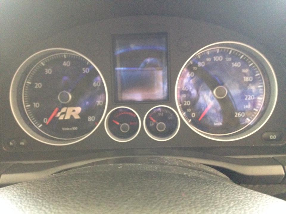

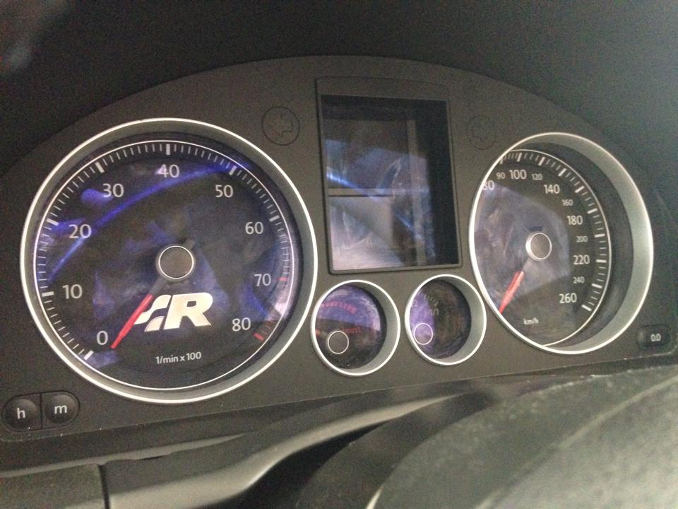

apoelara89 Posted August 28, 2014 Report Posted August 28, 2014 (edited) παιδιά καλημέρα σας,θα ήθελα την βοηθεια σας σε κατι που εκανα και δεν ξερω κατα ποσο θα μου βγει σε μα****κια η όχι.... λειπον ειμαι κατοχος golf mk5 GT και πηρα απο το ebay καντραν απο GTI, και πηγα να αλλαξω απο το νεο καντραν το πλαστικο μπροστα και τους δεικτες,τα αλλαξα ωραια μια χαρα αλα οταν το εβαλα ξανα πανω στο αμαξι οι δεικτες μολις ενωσα την παταρια στο αμαξι επεσαν αρκετα κατω...πηρα το αμαξι μια βολτα μπας και ξαναρυ8μιστουν αλλα τπτ....διλαδι ειναι ποιο κατω απο το 0 των χιλιομετρων και το 0 των στρωφων αλλα το ιδιο και στη βενζινη και στο booost....με αποτελεσμα πηγαινω καπυ 100χλμ και στο κοντερ μου δειχνει 90.... ποσ μπορω να το ρυθμισω ξανα?? υπαρχει τροπος η εκαν μα***κια και τωρα το γαμησα το κοντερ?? εχω και vag-com vcds αν γινεται και απο εκει να το κανω... σας παρα8ετω και φοτο να δειτε τι εννοω (Δεστε στην πρωτη φοτο ο δεικτης των χλμ ποσο κατω απο το ''0'' ειναι αλλα το ιδιο και στο ''boost ποσο αριστερα ειναι) Edited August 28, 2014 by apoelara89 Quote

apoelara89 Posted August 28, 2014 Author Report Posted August 28, 2014 (edited) ναι φιλε τους γιρισα ακριβως πανω στο '0' αλα μολις συνδεσω τν πολο στην παταρια (γιατι πριν βγαλω το κοντερ αφαιρω την παταρια) μολις ξανασυνδεσω την μπαταρια πεφτουν παλι ποιο κατω οπως δειχνω στις φοτο οποτε δεν παιζει ρολο σε ποια 8εση τουσ βαλω... το προβλημα ειναι οτι μολις ενωσω την μπαταρια και παρει ρευμα το αμαξι οι δεικτες ολοι πεφτουν αρκετα κατω οπως τις φοτος Edited August 28, 2014 by apoelara89 Quote

apoelara89 Posted August 30, 2014 Author Report Posted August 30, 2014 λοιπον το προβλημα μου ηταν οτι οι βελονες μολις επερνε ρευμα το αμαξι επεφταν πολυ κατω και οταν το επερνα βολτα απειχαν πολυ απο την πραγματικοτητα λογω του οτι ηταν πεσμενα πολυ κατω... ο τροπος που λυθηκε το προβλημα μου το ενωσα με vag-com και πηγα στο engine>instruments>>output tests>selective output test και επελεξα τα οργανα που οι βελονες ηταν πεσμενεσ πολυ κατω με το που επερνε ρευμα το αμαξι, και μετα πατησα το τεστ, σου πεταει τον δεικτη μια τερμα δεξια και μετα τον κεντριζει στα 100χλμ και μετα που πατησα ''next'' μου κατεβασε τον δεικτη και μου τον αφησε ακριβως στο ''0''... η διαδικασεια πετυχε και στο στροφομετρο και στα χλμ... 1 Quote
