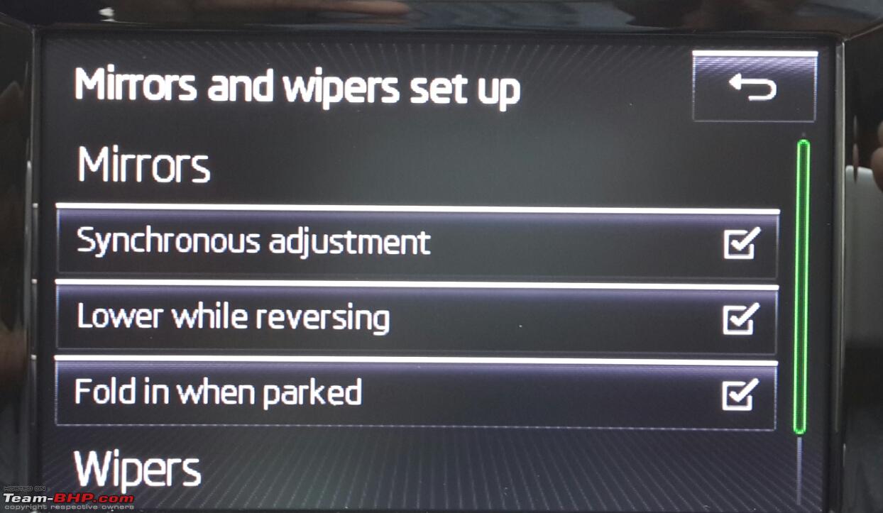

koumbouni Posted November 30, 2016 Report Posted November 30, 2016 Τίποτα τέτοιο στις ρυθμίσεις δηλαδή (η φωτό είναι από skoda αλλά είναι παρόμοια συστήματα) Quote

Dimitroulis Posted December 7, 2016 Author Report Posted December 7, 2016 1 ώρα πριν , Nikwlis said: Καλημέρα, Παρακολουθώ το topic απο την ημέρα που άνοιξε, μια ερώτηση θα ήθελα να κάνω, αυτό το Mirror down θα πρέπει να το έχουν όλα τα Tiguan II είτε έιναι αυτόματα έιτε όχι; Αν είναι για όλα θα το ρωτήσω την Παρασκευή που παραλαμβάνω στο συνεργείο/πωλητή μου και θα σας ενημερώσω. Το έχω στο μυαλό μου ήδη γιατί ειναι πολύ χρήσιμο αν υπάρχει. Μόλις επικοινώνησα με τον αντιπρόσωπο. Μου είπε πως στο menu δεν έχει ρύθμιση. Αντ'αυτού απλά προτού κάνεις όπισθεν τοποθετείς τον μοχλό του καθρέπτη στην θέση "R", κάνεις όπισθεν - κατεβαίνει μόνο του και μετά αφού βάλεις πρώτη για να ξεκινήσεις μπροστά, επανέρχετε μόνο του. Δεν πρόλαβα να το δοκιμάσω για να σας πω, πως όντως γίνεται έτσι. Quote
