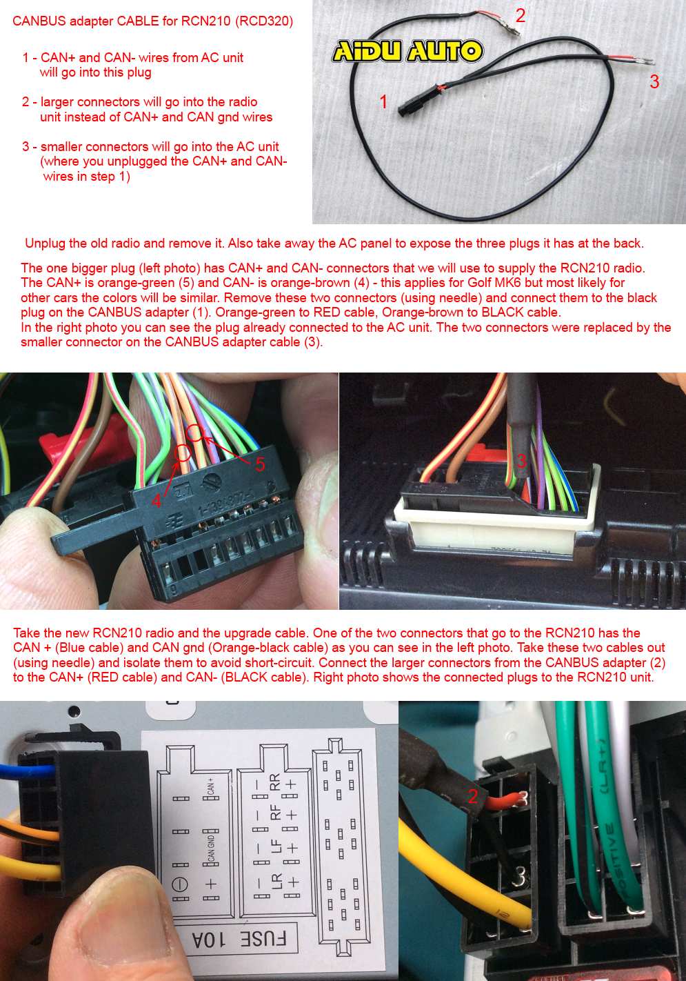

spider Posted January 20, 2016 Author Report Posted January 20, 2016 Μου απάντησε σήμερα ότι μάλλον θα χρειαστώ αυτό https://gd4.alicdn.com/bao/uploaded/i4/TB1EjoWKVXXXXcFXXXXXXXXXXXX_!!0-item_pic.jpg_400x400.jpg το οποίο ειναι μάλλον το δεύτερο http://www.ebay.com/itm/301651361680 αλλά επείδη δεν ειμαι σίγουρος οτι ξέρουν τι λενε, γιατι στο μήνυμα μου λεει θα χρειαστεί το δευτερο αλλά αν δεν ειναι το σωστό το bluetooth ή τα φωτακια δεν θα λειτουργούν και επειδή υπάρχει και ο φόβος για την μπαταρία του αυτοκινήτου. δηλαδή απαντάνε αλλά είναι σαν να σου δείνει την ευθήνη, νομίζω ότι πρέπει να πληρώσω κάποιον που ξέρει για να μου πει πιο καλώδιο χρειάζεται. Αλήθεια εσύ ξέρεις τη διαφορά μεταξύ στο 2 και στο 3 καλώδιο, γιατι απο ότι καταλαβαίνω το 1 ειναι απλός αντάπτορας. Νομίζω το 2 ειναι απλό can bus και το δευτερο ειναι can bus απο ενα τύπο σε άλλον τύπο can bus το οποίο δεν έχω απολύτως καμία ιδέα τι κάνει Quote
Candlemass Posted January 20, 2016 Report Posted January 20, 2016 (edited) Can-bus emulator έχει μόνο το 3ο καλώδιο και είναι το μαύρο κουτάκι με τα κινέζικα γράμματα. Το #2 απλά έχει 2 καλώδια σαν αναμονές για να συνδεθούν με κάποιο άλλο υποσύστημα που χρησιμοποιεί το can, π.χ. το climatronic, αλλά σ' αυτή την περίπτωση θα πρέπει να κόψεις/ράψεις καλώδια για να "κλέψεις" σήμα από τα ήδη υπάρχοντα καλώδια του climatronic. Καλύτερα να το ψάξεις λίγο παραπάνω σε forums του εξωτερικού (διάβασε και το thread του vwvortex που έχεις βάλει παραπάνω) για το αν το έχει κάνει κανείς σε ίδιο αμάξι. Αλλιώς πάρε και τα 2 καλώδια και δες με ποιό δουλεύει (κατά 90% χρειάζεσαι το #3 όμως). Το χειρότερο είναι να σου μείνει ένα καλώδιο των 5€ αχρησιμοποίητο. Edited January 20, 2016 by Candlemass Quote

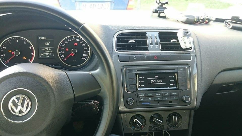

spider Posted February 6, 2016 Author Report Posted February 6, 2016 (edited) Θα γράψω αναλυτικά λίγο αργότερα γιατί μόλις τελείωσα και εχω πονοκέφαλο γιάτι από τη μια φυσά δεν έβγαινε το καλώδιο με τα δοντάκια με καμία προσπάθεια σχεδόν 3 ώρες μετά απλά το σφήνωσα το καλώδιο από πίσω και ΑΕΙ στο καλό. Το ράδιο δουλεύει κομπλεδουρα. Edited February 6, 2016 by Spider Quote

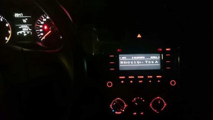

spider Posted February 7, 2016 Author Report Posted February 7, 2016 (edited) Τιμή αγοράς 70 ευρώ eBay (τοποθεσία αντικειμένου Γερμανία ) + 15 ευρώ για το quadlock Adapter και το canbus Extension Ποιότητα σαν την αυθεντική ποιότητα της vw δεν βλέπω απολύτως καμία διαφορά αλλά ο χρόνος θα δείξει Χαρακτηριστικά Bluetooth USB Aux Sd Card Cd-mp3 Γενικά είμαι πολύ ευχαριστημένος από αυτήν την αναβάθμιση από το rcd210 σε αυτό το rcn 210. Τα Settings του ήχου έχουν περισσότερες ρυθμίσεις Bass Medium Treble. Στο cd USB sd Card μπορείς να δεις τι λίστα το τραγούδιων στο bluetooth όχι . Όταν μπαίνω στο αμάξι κατευθείαν συνδέεται, δοκίμασα τηλεφωνική κλήση το νούμερο φαίνεται το όνομα όχι ούτε έχει κατάλογο από ότι καταλΑβα, λίγο που μίλησαμε μου είπαν ότι δεν άκουν την φωνή τους ή κάποιο άλλο θόρυβο . Επίσης παίζει μουσική από το bt και μπορείς να το χειρίζεσαι από το ταμπλό κανονικά . Χειριστήρια στο τιμόνι δεν εχω αλλά κάπου διάβασα ότι τα περισσότερα λειτουργούν . Από ποιότητα ήχου δεν μπορώ να πω κάτι ιδιαίτερο γιατί ούτως η άλλως τα τραγούδια που ακούω είναι κατεβασμένα από το youtube και είναι κακής ποιότητας . Παρατηρώ όμως ότι όταν το βάζω τέρμα χωρίς μουσική ακούγονται μερικές παρεμβολές αλλά δεν θυμάμαι αν ήταν και πριν έτσι αλλά όταν ακούς μουσική δεν άκουγεται τίποτα. Οποίος θέλει κάτι φθηνό 85 να τα κάνει όλα το συνιστώ !!!! ΥΓ. Στο πέρασμα θέλει τον ανταπτορα και να κλέψεις Can Bus από το aircontition, εγώ που είμαι άσχετος το κατάφερα όποτε είναι σαν να λέμε Plug and Play . Edited February 7, 2016 by Spider Quote
