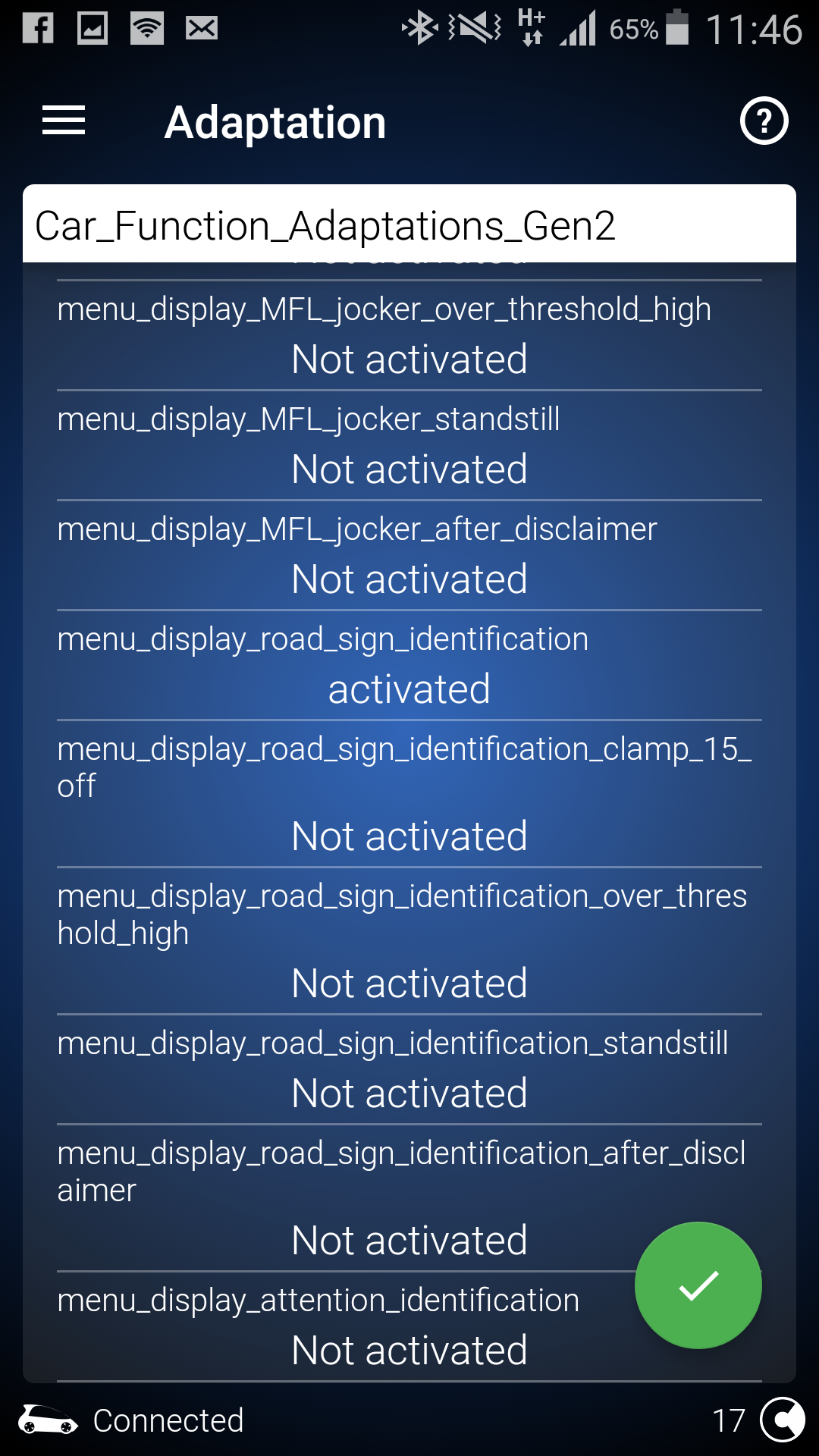

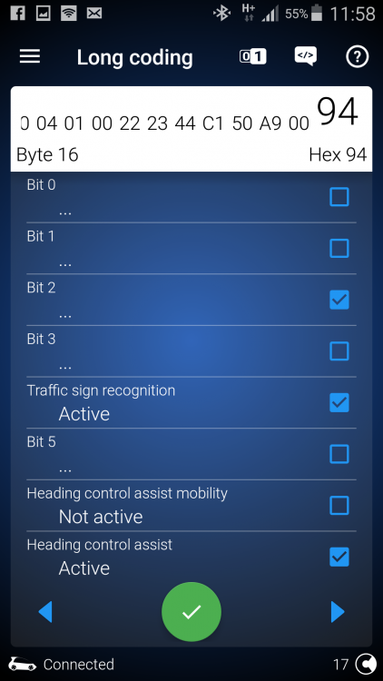

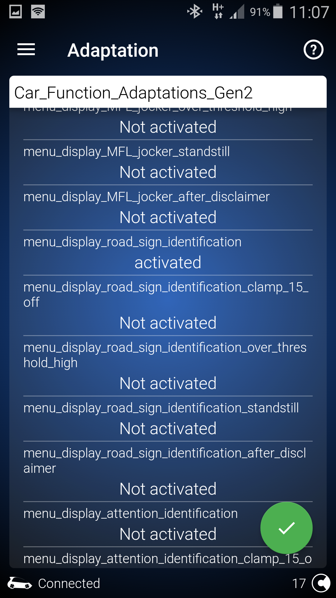

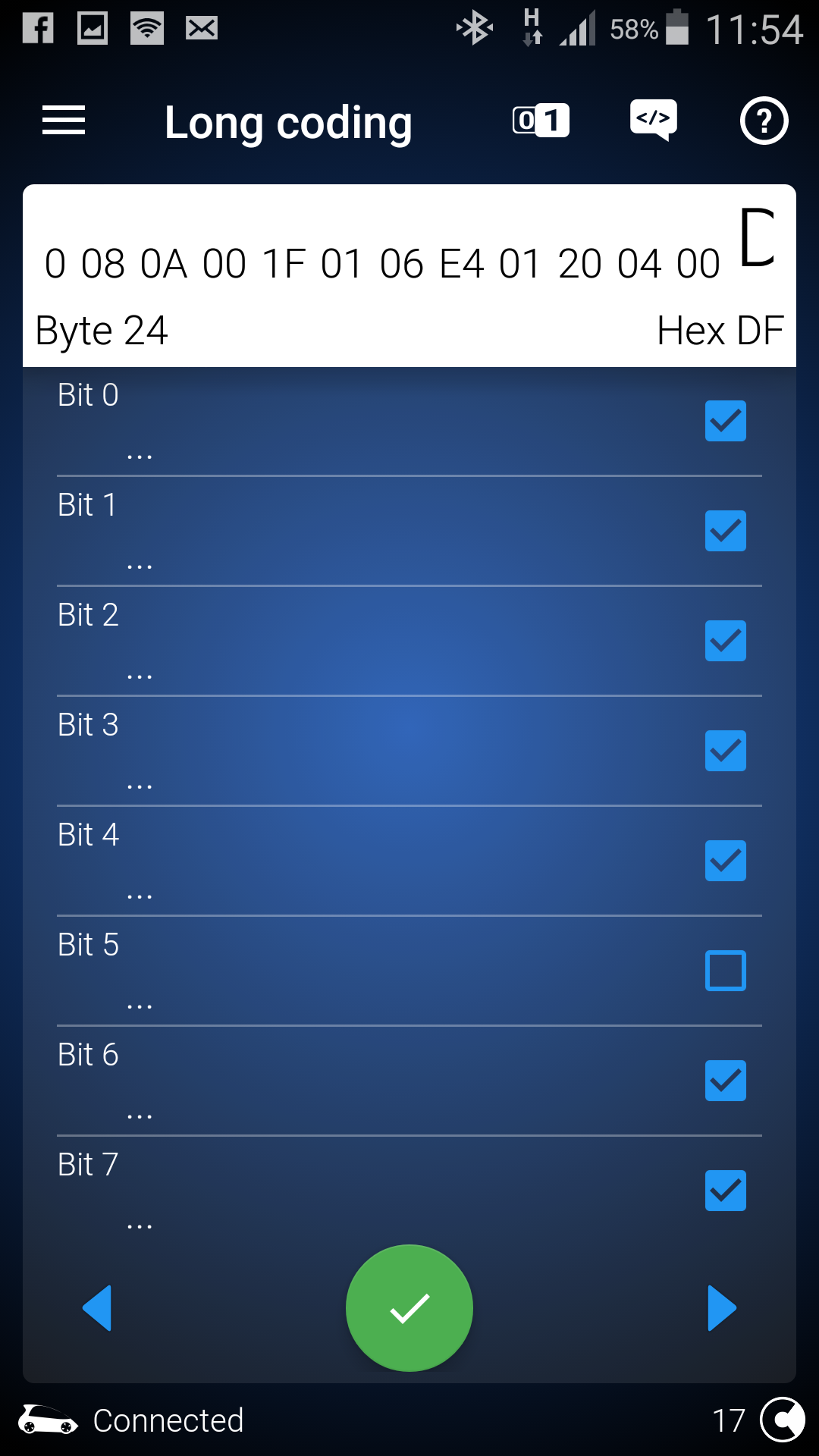

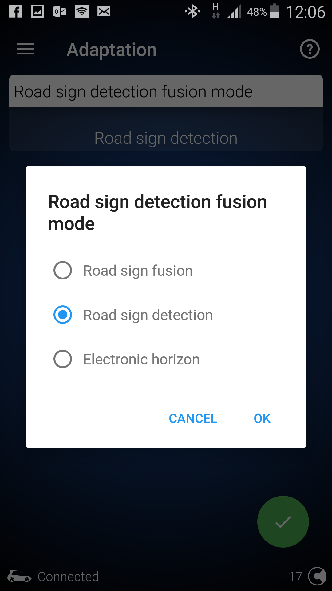

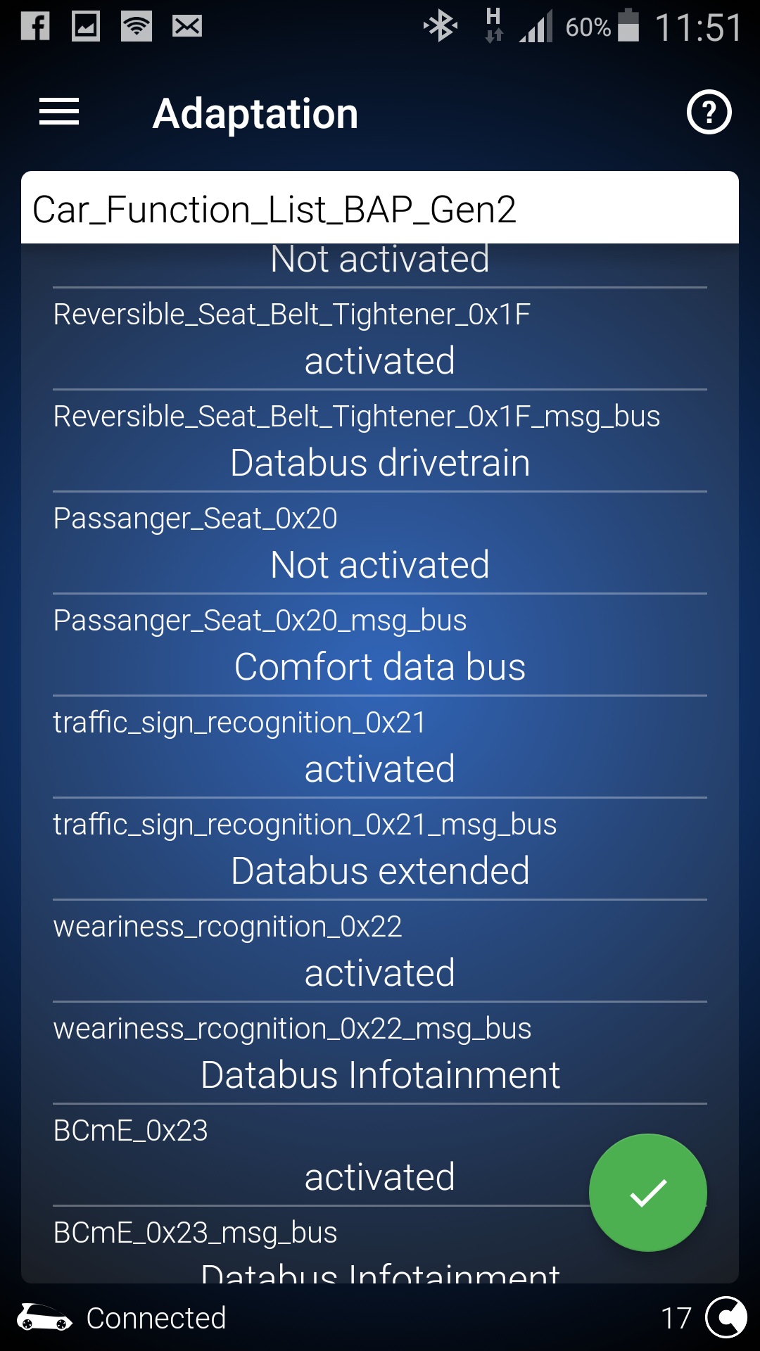

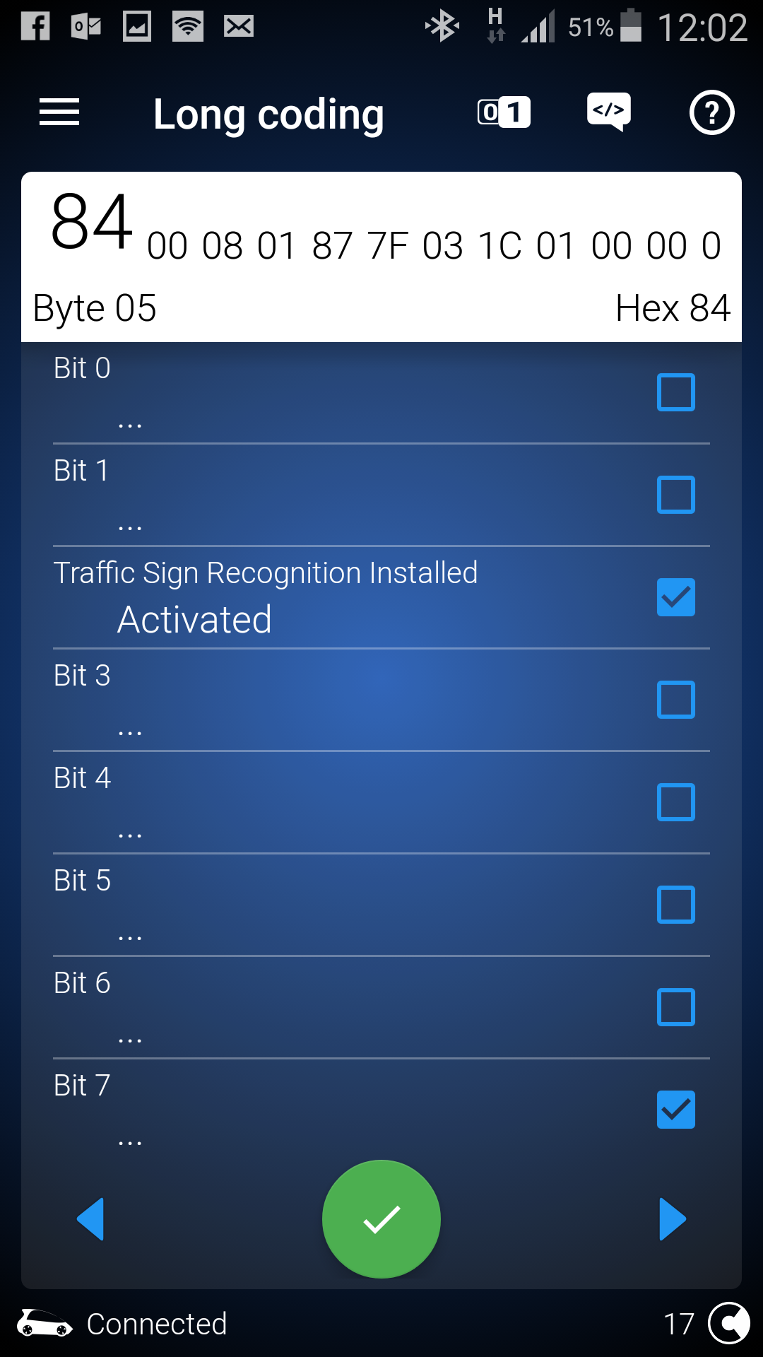

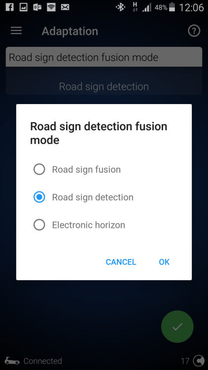

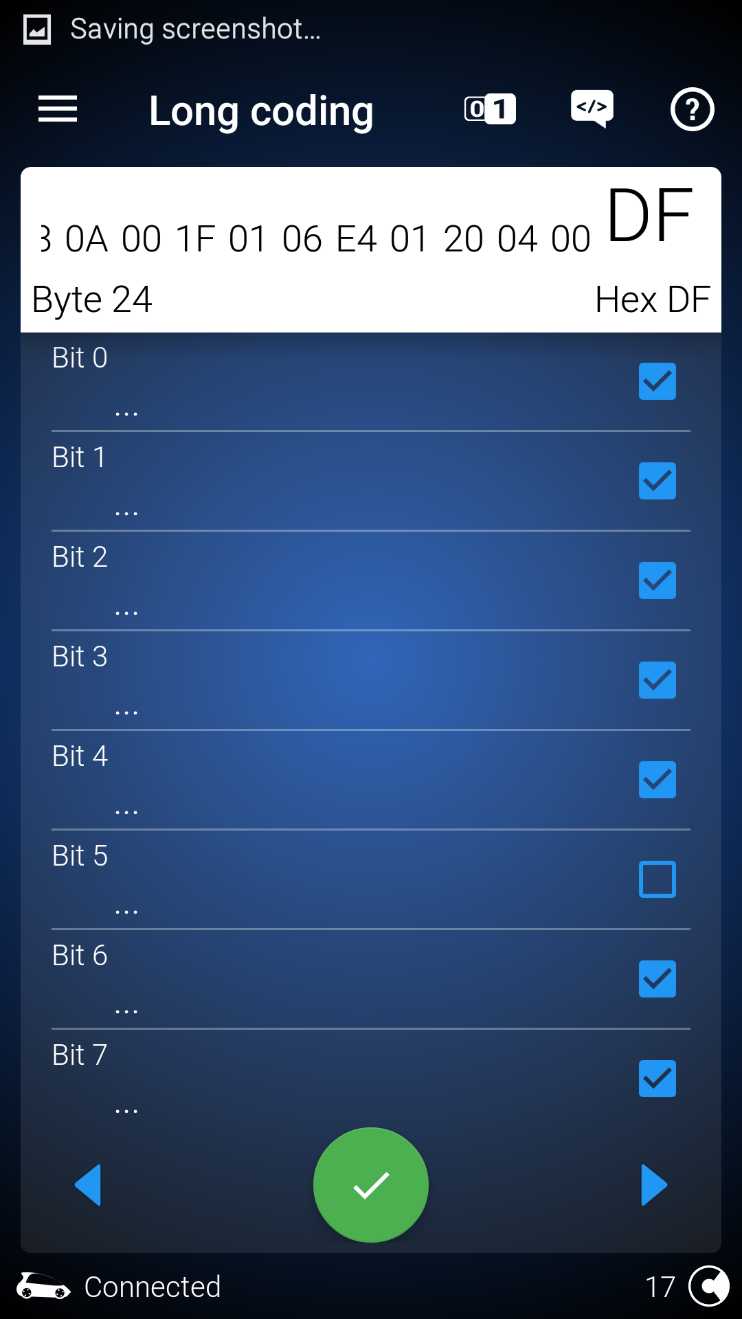

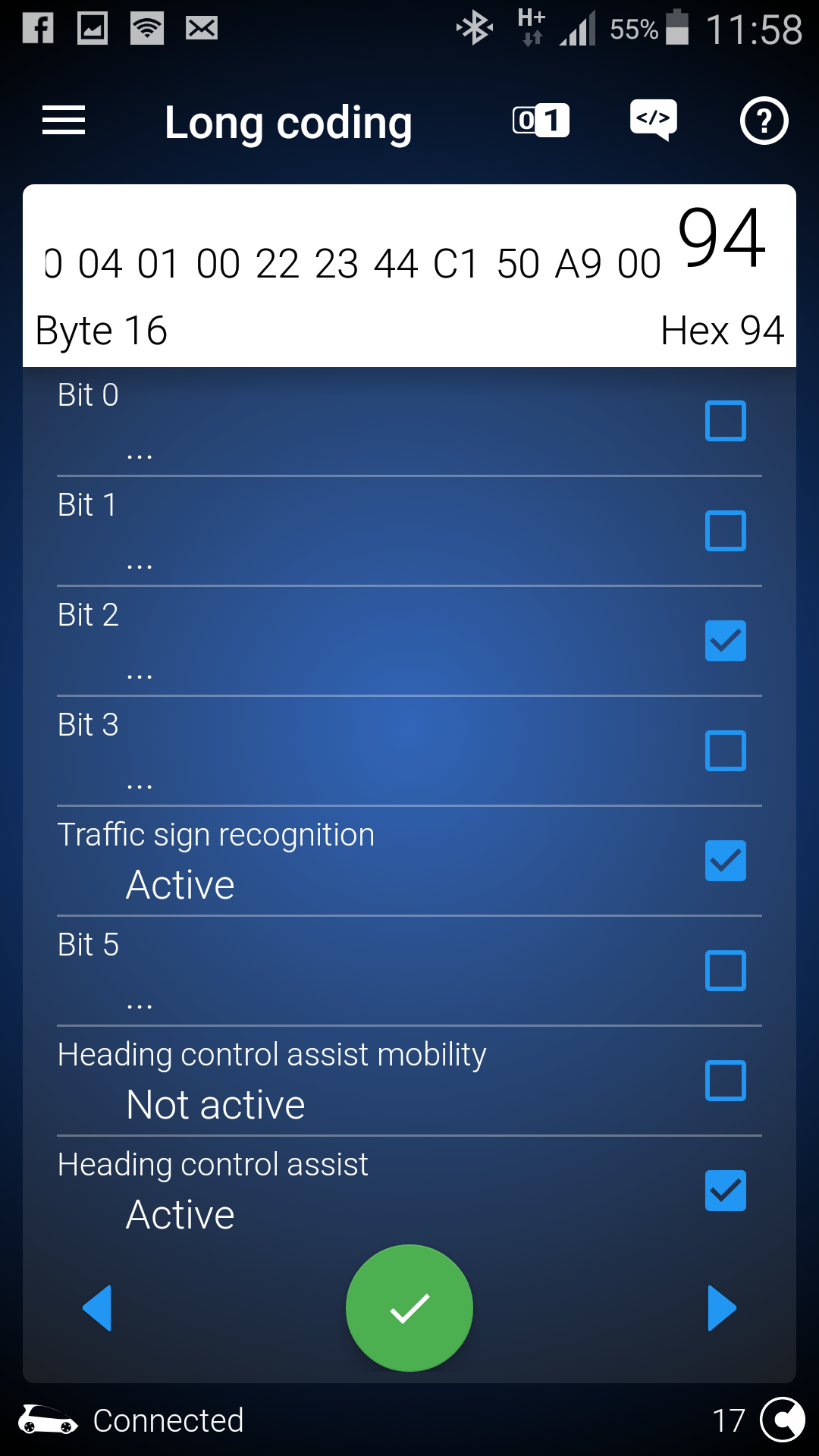

XIONOULIS Posted April 29, 2018 Report Posted April 29, 2018 Τα ξανα εκανα ολα.δεν με σταματησε πουθενα.ο λογος που σε σταματησε ειναι γιατι τα βηματα δεν εχουν σωστη σειρα.το 17 καντο πρωτο.ετσι το εκανα και το βημα 8 το περασε αερα.δοκιμαζω τωρα το φυσιον μηπως φταιει αυτο που δεν μου βγαινει η επιλογη.σφαλματα δεν εχει!!! Απλα δεν μου βγαζει το μενου ακομη.τα τσεκαρα ολα .οκ.αναρωτιεμαι μηπως πρεπει να προσθεσω κατι ακομη Quote

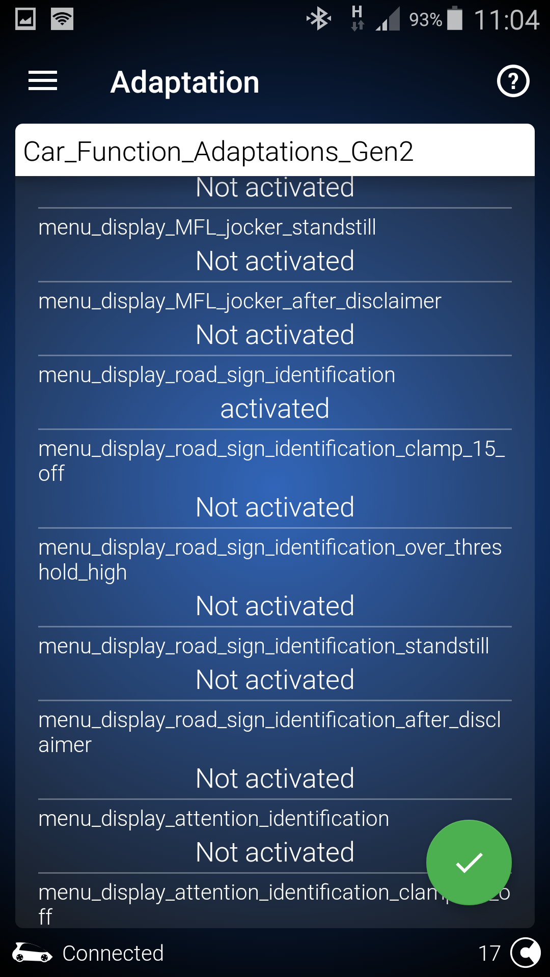

XIONOULIS Posted April 29, 2018 Report Posted April 29, 2018 Μηπως πρεπει να ενεργοποιησω και το ο ver threshold για να βγει το μενου? Quote
koumbouni Posted April 29, 2018 Report Posted April 29, 2018 Εμενα βλέπω είναι ενεργοποιημένο και το: menu display road sign identification over thresholh high Quote
koumbouni Posted April 29, 2018 Report Posted April 29, 2018 Menu display road sign identification over threshold high , ενεργοποίησηΣτάλθηκε από το ONEPLUS A5010 μου χρησιμοποιώντας Tapatalk Quote
koumbouni Posted April 29, 2018 Report Posted April 29, 2018 Κάνε και μια επανεκκίνηση το infotainment Turn on MIB Headunit Hold down the On / Off button until the screen turns off and back on Release the power button Quote
XIONOULIS Posted April 29, 2018 Report Posted April 29, 2018 Τα εβαλα στη παρουσιαση μου στο τιγκουαν ρλινε κ με την σειρα τα screenshot τσεκαρε τα σε παρακαλω κ πεςμου αν εχω κανει κατι λαθος.δεν μου βγαζει σφαλμα πουθενα απλα δεν εχω μενου.τα πηγα εκει γιατι εδω εχω κανει χαλια το θεμα με τα μπρος πισω.περιμενω. αλλη 1.5 ωρα εφυγε.εχω ζαλιστει .... Quote

XIONOULIS Posted April 29, 2018 Report Posted April 29, 2018 επιτελους δικαιωση....τα καταφεραμε...και λεω με γιατι χωρις την βοηθεια του χρηστου δεν θα ξεστραβωνομουνα....ευχαριστω παρα πολυ χρηστο για την βοηθεια σου,ανεκτιμητη και priceless. τα γυριζω στα αγγλικα για να μου δουλευει και το τηλεφωνο οι φωβητικες εντολες. δεν το τσεκαρει ακομη αλλα τα μενου βγηκανε κανονικα και δεν εμφανιζει πουθενα βλαβη,,,,η ηιδεα να τα βγαλω με την σειρα τις οικονες screenshot στην παρουσιαση μου και να τα τσεκαριζε ο χρηστος με βοηθησε να εχω μια σειρα και ταξη γιατι τα μπρος πισω δεν εβγαζα ακρη στο τελος.. 1 Quote

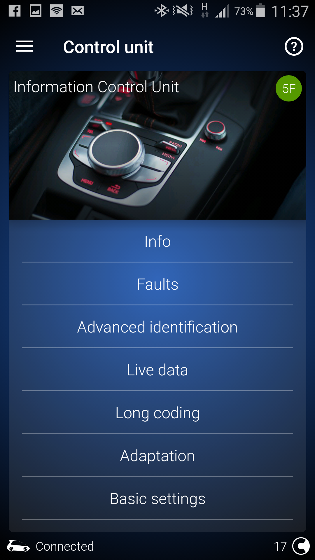

XIONOULIS Posted April 29, 2018 Report Posted April 29, 2018 Για να τα βαλω σε μια σειρα ...ξεκιναω εδω βημα βημα κ μου λες αν κατι ειναι λαθος. Βημα 1 5f information Βημα νο2 fuction adaptation gen2 menou to 21 Coding κ τελος το5f ημα module a5 coding Βημα 4 module 17 coding ελευταιο βημα που ξεπερνα το λαθος στην οθονη πλεον κ δεν το εμφανιζει ειναι το κατω στο module a5. Μετα επανεκκινηση.αλλα δεν μου προσθετει μενου ουτε εμφανιζεται το οριο των χιλιομετρων στο κοντερ Άλλαξτε και το Menu display road sign identification over threshold high , ενεργοποίηση στο 5f Quote
