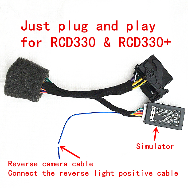

fkd Posted January 26, 2018 Report Posted January 26, 2018 Το πιο πιθανο (για τα προβληματα που εχεις) ειναι να χρειαστεις ενα RCD330 Canbus Gateway Emulator Simulator απο ebay/aliexpress. Αυτα τα RCD330 ειναι plug'n'play για μοντελα >2009. Το μελος electric doctor μπορει? να σε βοηθησει. Τα παραγει η Desay με proprietary firmware και no-name (πχ aidu) με linux firmware που αναβαθμιζεται (τα Desay οχι). 1η version: RCD330 p/n 6RD 035 187 A ~€100 απο ebay/aliexpress. 2η version: RCD330 (plus ή +) p/n 6RD 035 187 B ~€130 απο ebay/aliexpress. Αναλογα με την βερσιον του hardware τα βρισκεις με 256mb, 512mb ή 1gb μνημη. Ξεχωριζουν απ' το 6RD035187A γιατι εχουν το μπουτον phone πρωτο στα δεξια. Με τα τελευταια update υποστηριζουν και τα 3 πρωτοκολλα δλδ AndroidAuto, AppleCarPlay και MirrorLink. 3η version: R340G p/n 6RF 035 187 E ~€230 απο ebay/aliexpress. Υποστηριζουν και τα 3 πρωτοκολλα δλδ AndroidAuto, AppleCarPlay και MirrorLink. To RDS λενε οτι δουλευει πλεον καλα. *χωρις ΠΟΛΥ γκουγκλαρισμα δεν μπορεις να βγαλεις ακρη! Οι κινεζοι εχουν τρομερη ικανοτητα να σε μπερδευουν! **απο την τελευταια 2η βερσιον και την 3η τα θεωρω αρκετα καλα, εχουν το design concept της VW και σε συνδυασμο με ενα καλο κινητο εχουν τρομερο GPS. 1 1 Quote
GeorgeSmirlis Posted January 28, 2018 Report Posted January 28, 2018 Ψάχνω και εγώ να βάλω στο passat b6 (2006) αλλά έχω μερικές απορίες. 1. Ποιο canbus πρεπει να πάρω για να μην έχω battery drain; 2. Λειτουργεί κανονικά με android τηλέφωνα; bluetooth κτλ. 3. Θελω να το παραγγείλω από Ευρώπη για αποφυγή τελωνειου οπότε οποίο δω ebay με τελικό Α ή Β το χτυπάω; Ευχαριστώ πολύ. Quote
GeorgeSmirlis Posted January 28, 2018 Report Posted January 28, 2018 Ή παίρνω κάτι τετοιο και τελειώνει η ιστορία; 1 Quote

fkd Posted January 28, 2018 Report Posted January 28, 2018 (edited) @GeorgeSmirlis Αυτο πιστευω ειναι ΟΚ. Προτιμησε τελευταιες εκδοσεις του 6RD 035 187 B για να εχεις και AndroidAuto. Edited January 28, 2018 by fkd 1 Quote
