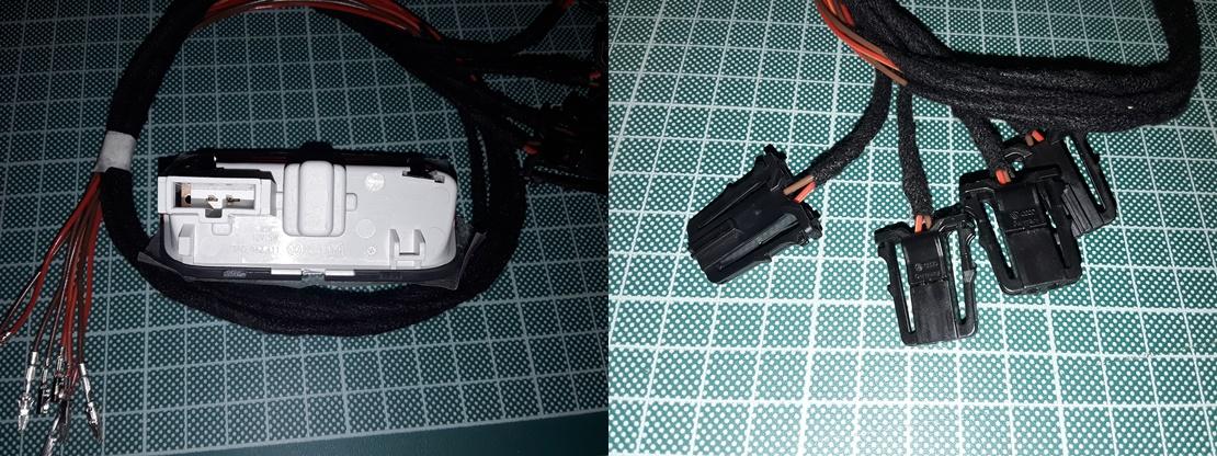

Σήμερα παρέλαβα τα Φωτιστικά για της πόρτες στο Passat μου ΕΠΙΤΕΛΟΥΣ τα εχω στα χέρια μου :frantics:
Ένα μήνα και κάτι έκαναν να έρθουν.

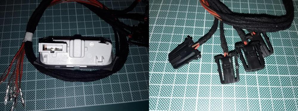

Είναι όπως τα βλέπετε στης φωτογραφιες και μου ήρθαν Σετ μαζί . 4 φωτιστικά και καλώδια + τα φις που κουμπωνουν στα φωτιστικά.
ποιοτικά τα φωτιστικά ειναι στα ιδια επίπεδα με το αν είχαμε γνήσια η όχι.
πολύ καλή ποιότητα και κατασκευή, μεχρι και στάμπες και κωδικούς έχει της vw  επάνω τους.
Τα αγόρασα από το ebay και η τιμή τους ήταν  κάτι λιγότερο από 21€. ΌΛΑ.

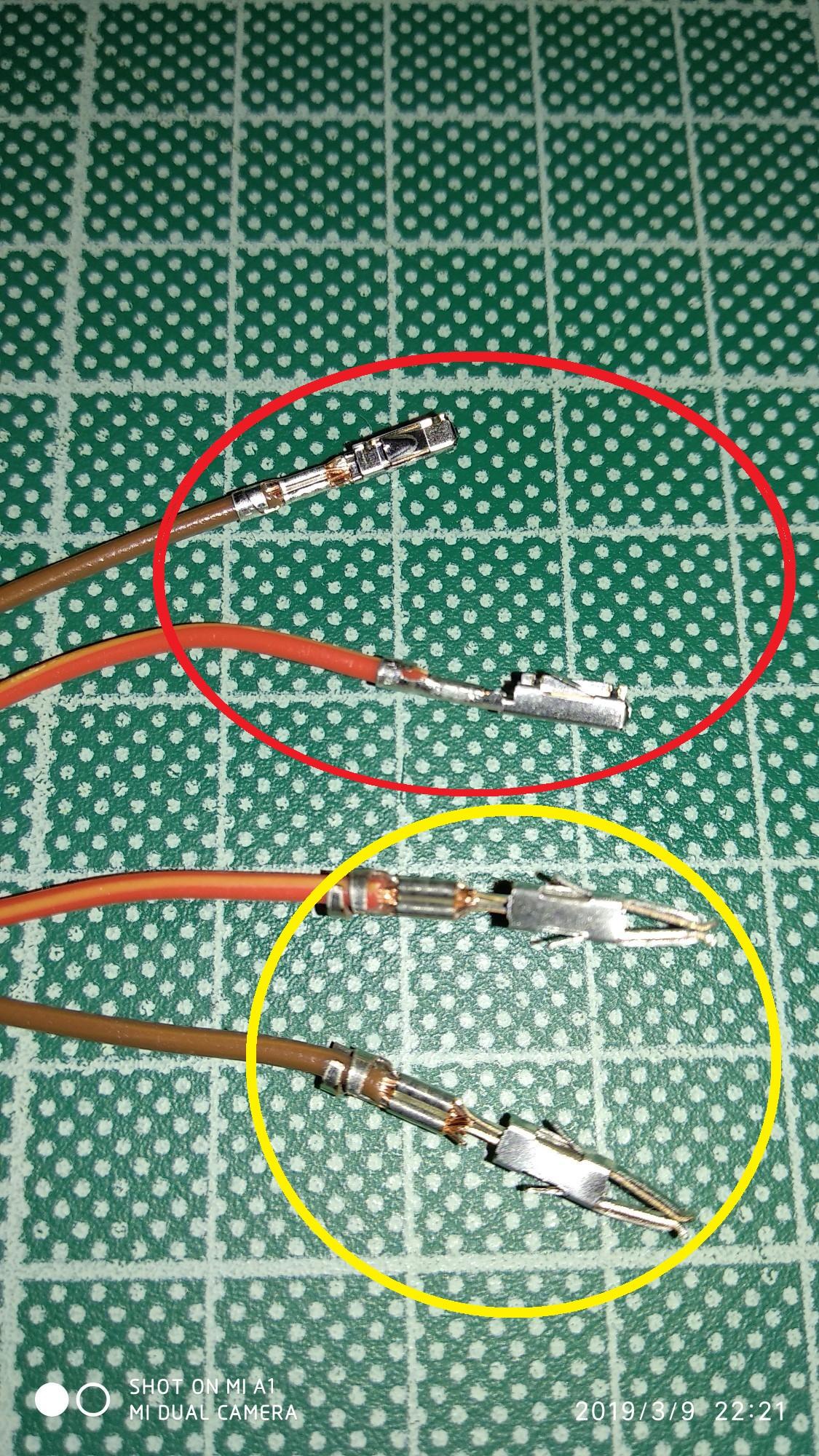

Να ρωτήσω κάτι στα φώτα που πήρα στα καλώδια έχω αυτά τα διαφορετικά κουμπώματα στης άκρες των καλωδίων
Για που είναι το καθένα? ακριβώς ξερετε
Κάποιος που να έχει βάλει και στο δικό τού το αμάξι (άσχετα αν είναι passat)
Που ακριβώς  πάνε αυτά τα διαφορετικά κουμπωματα.

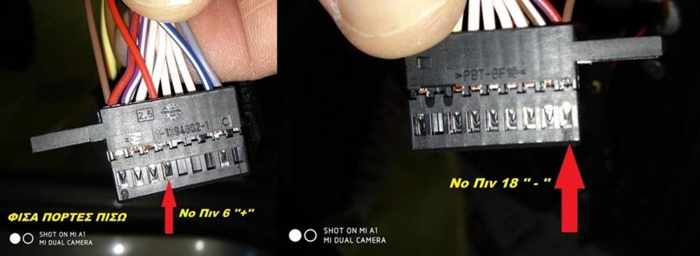

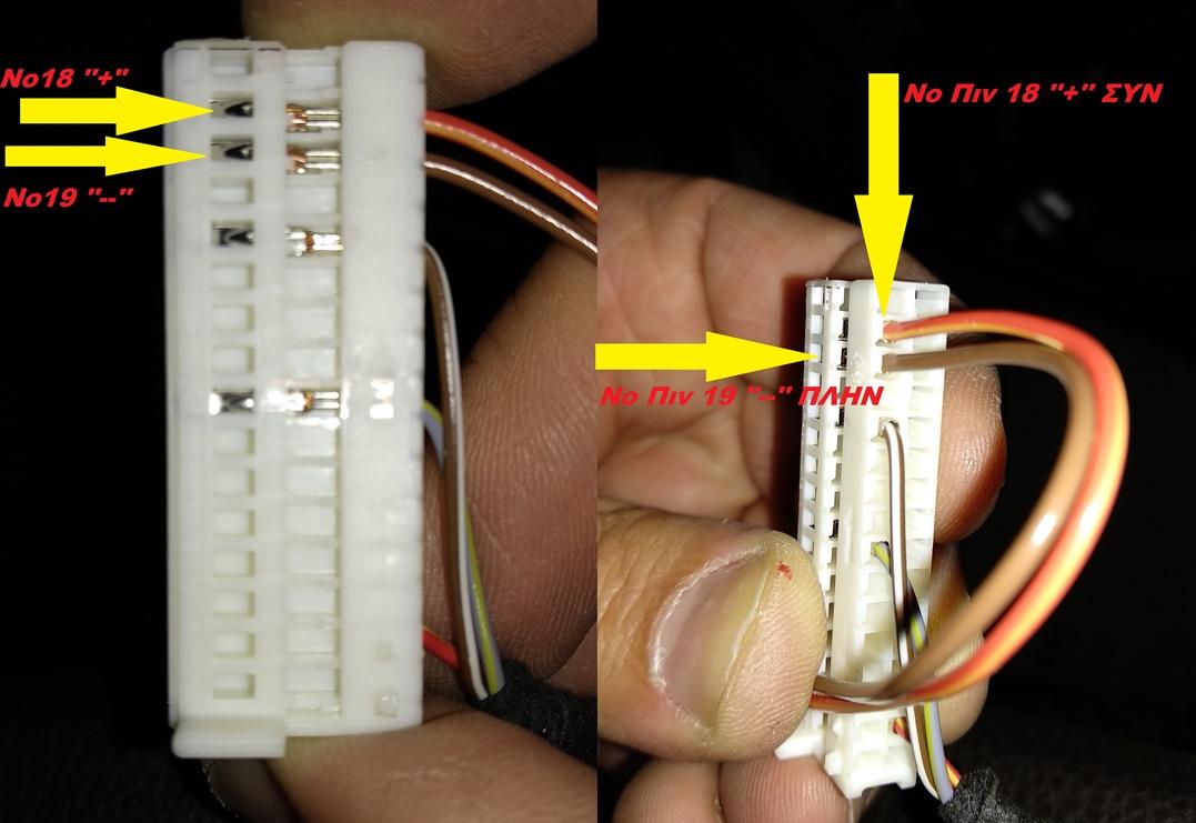

Και εδώ σας βάζω φωτογραφιες από της φισες που θα πρέπει να συνδέσετε τα καλώδια από τα φωτιστικά για κάθε μια πόρτα
ΦΙΣΑ ΟΔΗΓΟΎ
ΦΙΣΑ ΣΥΝΟΔΗΓΟΎ
ΦΙΣΑ ΚΑΙ ΓΙΑ ΤΗΣ ΔΥΟ ΠΟΡΤΕΣ ΠΊΣΩ

θα πρέπει να δώσετε πολύ μεγάλη προσοχη στα νούμερα που γράφουν η κάθε μια φύσα επάνω της ,
και γιατι το λέω αυτο, η φισες ΔΕΝ έχουν όλες νούμερα επάνω της, αλλα ξεκινάνε απο  Π.Χ 17 εως 30 (παραδειγμα)  δεν ειναι κάθε μια θέση με αρίθμηση . οπότε θέλει πολύ μεγάλη προσοχη στα νούμερα που γραφει και θα πρέπει να κοιτάτε με προσοχη τα νούμερα γιατι ειναι πολύ μικρά και σχεδον δεν φαίνονται.
οπότε πρώτα εντοπίζουμε τα σωστά νούμερα από της φυσες και μετά κουμπώνουμε τα καλώδια μας.
