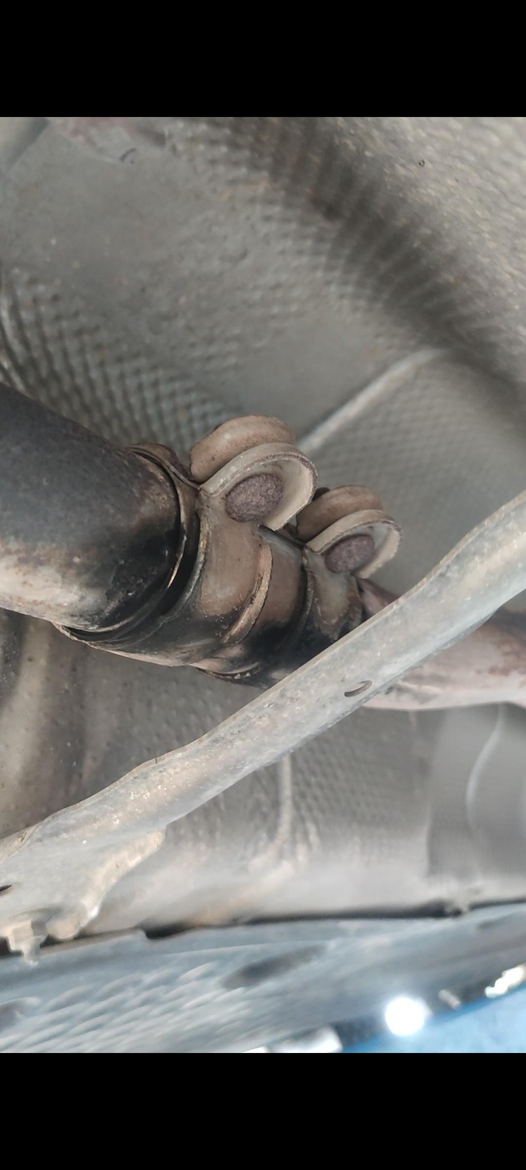

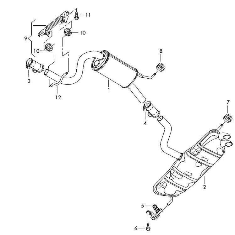

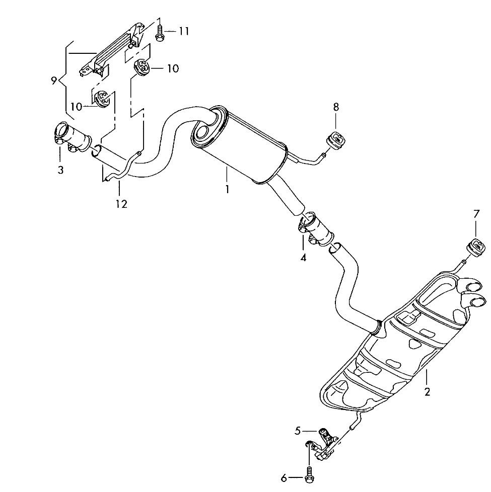

kou Posted December 9, 2023 Report Posted December 9, 2023 (edited) 31 λεπτά πριν , Ser said: Το καλό με το δικό σου αυτοκίνητο είναι ότι είσαι ο πρώτος κάτοχος παίζει μεγάλο ρόλο ξέρεις τι έχει αλλαχτεί και πάλι καλά ήταν μόνο αυτο . Έχεις αρκετά καλές καταναλώσεις , εμενα με δείχνει σε χαλαρή οδηγήσει αλλαγές 2000 με 2500 7.6λιτρα ανά 100χλμ και σε οδηγήσει με αλλαγές 3000 με 4000 φτάνω και 9+λιτρα ανά 100χλμ (απόστασης περίπου 50χλμ) για αμάξι του 2004 fsi 1.6 , και χτες που άλλαξα λάστιχα παρατήρησα και μια διαρροή στην εξάτμιση τώρα δεν ξέρω άμα και αυτό επηρεάζει την κατανάλωση αλλά εμένα μου φαίνεται ότι με καίει παραπάνω από όσο θα έπρεπε δεν μπορώ να έχω και ένα μέτρο σύγκρισης γιατί δεν έχει κάποιος γνωστός το ίδιο αυτοκίνητο για να συγκρίνω και να καταλάβω . Από την άλλη σκέφτομαι να το πάω για ένα καθαρισμό στα μπεκ , εισαγωγή, πεταλούδες,egr κτλπ.... Και μπαίνω σε μεγάλη διαδικασία πφφ.. μπελάς να μη τύχη σε κανέναν. Παιζει πολυ σημαντικο ρολο να εισαι ο πρωτος κατοχος,το δικο μου ειναι καλοσυντηρημενο,τα σερβις στην ωρα τους,λαδια φουλ συνθετικα,το αυτοκινητο θα προθερμανθει σωστα,ανταλλακτικα οχι κινεζιες,βενζινη απο συγκεκριμενα πρατηρια κυριως 98 και 100 οκτανιων και πολυ λιγες φορες 95αρα κτλ κτλ. Φιλε,για την καταναλωση θα σου επαναλαβω οτι ειναι πολυ γενικο καθως επηρεαζεται απο χιλιους παραγοντες οπως κατασταση αυτοκινητου συνολικα,εξωτερικη θερμοκρασια,λαστιχα,περιττο βαρος που μπορει να κουβαλα και πολλα άλλα...τα 7,6 σε χαλαρη οδηγηση δεν ειναι κακο νουμερο για μοντελο 20ετιας...αλλα και παλι σε αυτο παιζει ρολο και ποσο κινηση ειχε ο δρομος,κλιση οδοστρωματος,φαναρια,ακομα και αν ειναι ευθεια ο δρομος ή εχει στροφες.Για να καταλαβεις,μια περιοδο που εκανα συγκεκριμενη διαδρομη στον αυτοκινητοδρομο αποστασης περιπου 8χλμ και στην επιστροφη ημουν παντα 1 - 1,5 l/100 χαμηλωτερα σε σχεση με το πηγαινε λογω κλισης οδοστρωματος προφανως,η οποια με το ματι δεν γινοταν αντιληπτη.Παντως θα το τσεκαρω ξανα και θα σου γραψω νουμερα παλι. Αυτο που βλεπω στην φωτο μου κανει για πατεντα(με καθε επιφυλαξη στο λεω),τον λογο που το εκανε μονο ο ιδιος τον γνωριζει εκτος και αν αναγραφεται κατι στο βιβλιο των σερβις. Ο καθαρισμος πεταλουδας γκαζιου ειναι απλος,ξερω ατομα που πιανουν τα χερια τους και την καθαριζουν μονοι τους,για τα υπολοια ειναι διαδικασια και εξοδα.Καλο θα ηταν να μιλησεις με τον μαστορα σου.Νομιζω τα μπεκ δεν καθαριζονται,αν βουλωσουν πας για αντικατασταση με νεα. Μεραχειρισμενο fsi...ειναι λιγο ρισκο.Πολυ τα κραζουν αλλα θεωρω οτι αν καποιος ειναι τυπικος δεν βγαζουν θεματα. Edited December 9, 2023 by kou Quote
