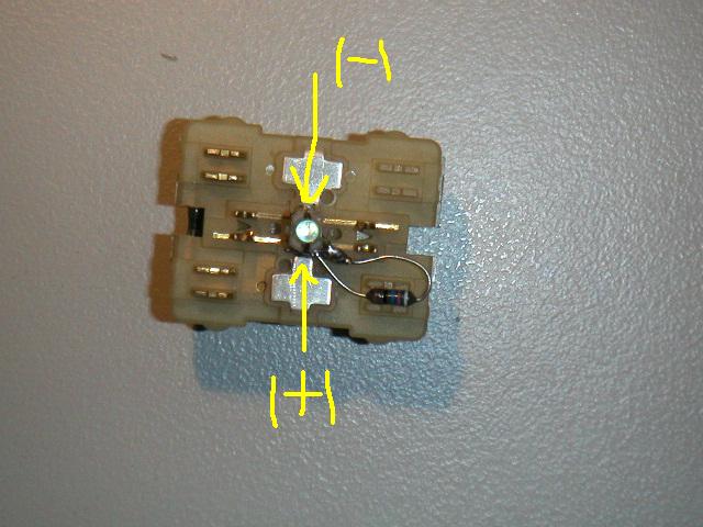

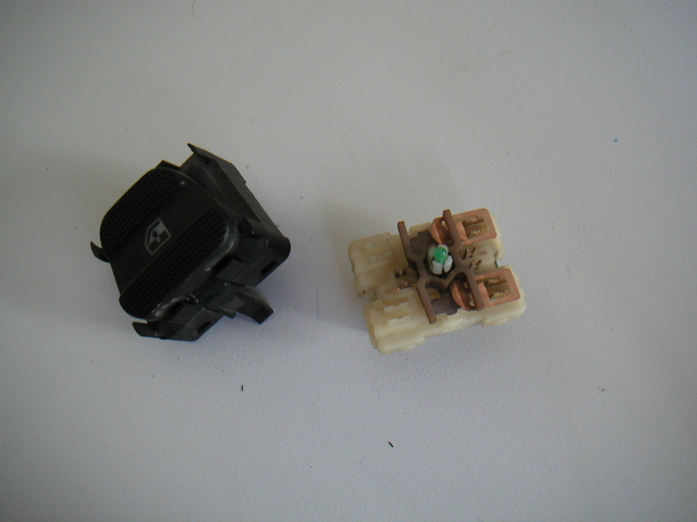

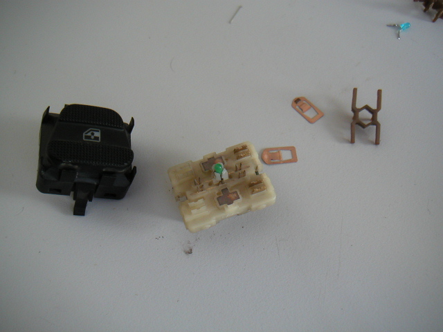

koukouroukou Posted August 17, 2005 Report Posted August 17, 2005 (edited) Χαιρετω τα παιδια του vwclub! Ένα ακομα “how-to”από εμενα οσον αφορα τα ΛΑΜΠΑΚΙΑ ΣΤΙΣ ΠΟΡΤΕΣ (στους διακοπτες των ηλεκτρικων παραθυρων..). Βρηκα τον χρονο να σας δειξω πως αλλαξα τον φωτισμο στις πορτες από το κλασικο ΠΡΑΣΙΝΟ στο πολύ ομορφο ΜΠΛΕ.Είναι καπως δυσκολο για οσους δεν ασχολουντε, αλλα πιστευω πως αξιζει! Ας αρχισουμε λοιπον…. Εργαλεια: Μια πενσα (με λεπτες δαγκανες) Ένα κατσαβιδακι ΙΣΙΟ μικρου μηκους Ένα κατσαβιδι ΙΣΙΟ μεγαλυτερου μηκους Ένα κολλητηρι και καλαϊ Ένα μαχαιρακι Υλικα τα οποια χρειαζομαστε είναι τα λεντακια (οποιουδηποτε χρωματος θελουμε, κοκκινο, κιτρινο, μπλε, ροζ) και αντιστασεις επειδη τα λεντακια δουλευουν στα 1.5Volts και η παροχη είναι στα 12 Volts περιπου.Αρα οι αντιστασεις θα είναι στα 8 ohms λογικα.Εγω αυτά χρησιμοποιησα.Για πιο ακριβη δουλιτσα εσεις μπορειτε να χρησιμοποιησετε πολυμετρο, να δειτε τι παροχη εχουμε στα λαμπακια (εγω υποθετικα πηγα και μαλλον από ότι βλεπω είναι στα 12 Volts-αφου δεν εχει καει τπτ ακομα) και σε συνδυασμο με τι ταση δουλευουν τα λεντακια να αποφασισετε και την ωμικη αντισταση που θα βαλετε.Τα εργοστασιακα λεντακια δουλεουν στα 12 Volts λογικα, οση είναι ΛΟΓΙΚΑ η ταση τροφοδοσιας.Εγω παντως για να αποφυγω την αντισταση και τις πατεντες ρωτησα για 12βολτα λεντακια και μου ειπαν ότι δεν υπαρχουν.Στο εξωτερικο υπαρχουν όμως αλλα είναι ακριβα.Αν τα παρετε, το μονο που εχετε να κανετε είναι να αντικαταστησετε το λεντακι.Διαφορετικα παμε στις αντιστασεις…ΠΡΟΣΟΧΗ: Αν ΔΕΝ βαλετε αντισταση, θα δουλεψει για 5 δευτερολεπτα το λεντ και μετα θα καει.. Λοιπον: Με το ισιο κατσαβιδι (σχετικα μεσαιας μυτης) βγαζουμε το πλαστικο που συγκρατει τον διακοπτη πανω στην ταπετσαρια μας.Γυρνωντας το, διακρινουμε την καλωδιωση και 2 κλιψακια.Βγαζουμε το φυσακι του ρευματος.Υστερα πιεζουμε τα 2 κλιψακια ώστε να παρουμε στο χερι τον διακοπτη μας. Μετα από αυτό διακρινουμε πως είναι ο διακοπτης από πισω και πως στηριζεται το ενσωματομενο λευκο πλαστικο…Με την βοηθεια του ΜΙΚΡΟΥ κατσαβιδιου, προσπαθουμε να το βγαλουμε από το μαυρο εξωτερικο καλλυμα, βαζοντας το κατσαβιδι ΣΤΗΝ ΜΕΣΗ και όχι στις ακρες γιατι υπαρχει κινδυνος καταστροφης.Κανοντας ΠΡΟΣΕΚΤΙΚΑ λοιπον αυτην την δουλεια, εχουμε το εξης αποτελεσμα (προσοχη: Μπορει το καφε καλλυματακι με τα 2 ελασματακια να σας φυγουν-μην ανησυχειτε δεν υπαρχει προβλημα-αν δεν σαυ εχουν βγει, θα πρεπει να τα βγαλετε εσεις με προσοχη).Αυτό που θα αντικρυσετε είναι: Το πρασινο λεντακι στεκεται πανω σε μια ασπρη-πλαστικη βαση.Με προσοχη ζεστενουμε (οσο μπορουμε γιατι δεν είναι κασσιτεροκολλησεις) τις ενωσεις και επειτα τραβαμε με την πενσα μας την ασπρη βαση που θα είναι και το λεντακι επανω. Αρα περνουμε στο χερι ολο το συστηματακι.Βγαζουμε τωρα το λεντ από την βαση του..Εκει θα μπει το νέο λεντ (μπλε στην συγκεκριμενη περιπτωση).Προσοχη: η απρη βασουλα, εχει συγκεκριμενη φορα τοποθετησης πανω στο ολο συστημα, δηλαδη δεν μπορουμε να την βαλουμε αναποδα ώστε να «κοιταζει» από την άλλη πλευρα.Αυτό το λεω γιατι πρεπει να προσεξουμε την ΠΟΛΙΚΟΤΗΤΑ της λαμπιτσας!! Στην μια φωτογραφια σας δειχνω την πολικοτητα.Αρα, στο (+) θα πρεπει να μπει η αντισταση η οποια με την σειρα της θα συνδεθει με το λεντακι.Στο (-) το λεντ κανονικα συνδεεται με την τροφοδοσια του ολου συτηματος.Δηλαδη το ρευμα συναντα ΠΡΩΤΑ ΤΗΝ ΑΝΤΙΣΤΑΣΗ (ώστε να πεσει η ταση) και ΜΕΤΑ περναει στο λεντ και από εκει στην επιστροφη του συστηματος! TIP: Εκει που θα ενωσετε το (+) της λαμπιτσας με την αντισταση, να προσεξετε ώστε το «ποδαρακι» του λεντ να ΜΗΝ ερχεται σε επαφη με την κανονικη τροφοδια ρευματος που ειχε πριν διοτι το ρευμα θα περασει από εκει και θα καψει την λαμπα.Καντε ένα «γονατισμα» στο συρματακι! Ως εδώ καλα.Όταν όμως θα βαλετε τα ελασματακια επανω και θα πατε να κουμπωσετε το πλαστικο καφε καλλυμα που τα συγκρατει, θα διαπιστωσετε ότι ΔΕΝ ΚΟΥΜΠΩΝΕΙ.Πολύ απλα αυτό συμβεινει διοτι οι ενωσεις που κανατε ΔΕΝ ΧΩΡΑΝΕ.Εδώ θα πρεπει να ΚΟΨΕΤΕ το ένα ακρο του πλαστικου αυτου καφε πραγματος για να χωρεσουν οι ενωσεις λεντ-αντιστασης.TIP: Κοψτε το πλαστικο με τετοιο τροπο ώστε να μην καταστρεψετε το ένα από τα δυο «ποδαρακια» του καφε αυτου πραγματος το οποιο στηριζετε-κουμπωνει στο ολο συστημα! Καλο είναι πριν κουμπωσετε τα ελασματακια, να καθαρισετε της επαφες αυτων και της βασης για καλυτερη «επαφη» όταν παταμε τον διακοπτη! Αφου κανατε όλα αυτά το μονο που μενει είναι να βαλετε το ολο αυτό συστημα στο μαυρο εξωτερικο καλλυμα.Προσοχη: Πριν το κανετε, ΚΑΘΑΡΙΣΤΕ από μεσα το εξωτερικο καλλυμα, ετσι ώστε το φως να διαχεεται πολύ καλυτερα από ότι πριν!!! Μην ανησυχειτε, τοσα χρονια που περασαν εχει μαζεψει αρκετη σκονη!! Σας δειχνω μια φωτο πως είναι το μαμα και πως θα είναι το δικο σας μετα την ολοκληρωση της διαδικασιας…. Edited August 17, 2005 by koukouroukou Quote
koukouroukou Posted August 17, 2005 Author Report Posted August 17, 2005 (edited) Τελος βαζετε τον διακοπτη πανω στο καλλυμα, συνδεετε την φισα και ολο το συστηματακι παλι στην ταπετσαρια της πορτας! Το αποτελεσμα θα το δειτε υστερα.… Καλο ειναι πριν συνδεσετε τελειως τα κομματια του διακοπτη, να βαλετε το συστηματακι στην φισα του αυτοκινητου να δειτε αν δουλευει το λεντακι...να μην τα ξαναλυνετε ολα... --> Να ευχαριστησω εδω τον φιλο Σπυρο για την πολυτιμη βοηθεια του στις φωτο! Αυτα και οποιος εχει κολλημα ας πμ. Αντε καλες μοντιφιες! Edited August 17, 2005 by koukouroukou Quote

M.G. Posted August 19, 2005 Report Posted August 19, 2005 (edited) τα λεντακια ειναι ολα με αντιστασεις και μου τα εβαλε ο ηλεκτρολογος μου με 10 ευρω γιατι βαριωμουν να τα κανω ολα αυτα. στους αεραγωγους εχω βαλει απο ενα λεντακι στον καθε διακοπτη και περνω ρευμα απο καλωδια που τραβιξα (ολο πατεντες ειμαι) το κακο ειναι οτι δεν φωτιζει το στεφανι που εχει αλλα ενα μικρο κομματακι ασπρου πλαστικου πανω στον διακοπτη αλλα και παλι ειναι πολυ ωραιο. στους διακοπτες απο τα παραθυρα εβγαλα απλα τα πρασινα λεντακια και τοποθετησα τα μπλε με την αντισταση που ειχε απο πριν τωρα στο διακοπτη για τα φωτα τα πραγματα ειναι λιγο δυσκολα.πρεπει να βγαλεις την πλακετα και εκει εχει 3 πρασινα λεντακια.εγω εχω βαλει μονο 1 (αυτο που φενετε και στην φωτο) γιατι τα αλλα ηταν πιο μεγαλα απο τα μαμα και δεν χωραγαν.αλλα και αυτα θα τα καταφερω που θα μου παει. για το καντραν πηγα στο μαγαζι που μου ειπες και τα πηρα τα λεντακια αν και φωτια η τιμη τους.τωρα θελω και εγω να αλλαξω τις οθονιτσες σκεφτομουν και αυτες για μπλε αλλα πολυ μονοτονο θα γινει ετσι η θα τις αφησω πρασινες η θα τις κανω και εγω κοκκινες.πρεπει να ειναι πολυ ωραιος συνδιασμος πατριδα βαλε και καμια φωτο απο το αμαξι σου να δουμε πως φωτιζουν Edited August 19, 2005 by M.G. Quote
koukouroukou Posted August 19, 2005 Author Report Posted August 19, 2005 (edited) Κοκκινες οθονιτσες να βαλετε, θα δειξει πολυ, σαν τα καινουρια θα ειναι ← You got me...Αυτο ειχα στο μυαλο μου οταν το σκεφτομουνα... Ρε πατριδα, ΕΙΧΕ ΜΕΣΑ ΜΙΑ ΑΝΤΙΣΤΑΣΗ ΣΩΣΤΑ, ΑΛΛΑ ΑΥΤΗ Η ΑΝΤΙΣΤΑΣΗ ΡΕ ΣΥ ΤΕΛΙΚΑ ΕΙΝΑΙ ΓΙΑ ΤΑ ΛΑΜΠΑΚΙΑ? ΓΙΑΤΙ ΕΓΩ ΧΡΕΙΑΣΤΗΚΕ ΝΑ ΧΩΣΩ ΑΛΛΗ ΜΙΑ ΕΧΤRA? Εχεις μετρησει με πολυμετρο ποση ταση βγαζει στις βασεις του λεντ???Γιατι αν οντως η αντισταση που εχει απο κατω ειναι για τα λεντακια, τοτε εγω εχ 2 αντιστασεις τελικα στο κυκλωμα! Δηλαδη ρε συ, το λεντακι που χρησιμοποιεις ειναι στα 1,5Volts τελικα?Οχι τιποτε αλλο, επειδη μου εχουν μεινει αλλοι 2 διακοπτες (δεν εχω χρονοοοο) αν ειναι να αποφυγω τις πατεντες γιατι ειναι ψιλοχρονοβορες....Πολυ λεπτοδολεια ρε γμτ.. ΥΓ: Θα ανεβασω φωτο αποψε αν μπορεσω. Edited August 19, 2005 by koukouroukou Quote
M.G. Posted August 21, 2005 Report Posted August 21, 2005 ναι ρε συ η αντισταση ειναι για τα λεντακια τσαμπα την εβαλες την αλλη.τα λεντακια που εχω δουλευουν στα 1,5v.επειδη ειναι λεπτοδουλειες και με νευριαζουν γιαυτο πηγα στον ηλεκτρολογο και μου τα εβαλε περιμενω φωτο να θαυμασω Quote

koukouroukou Posted August 22, 2005 Author Report Posted August 22, 2005 μηπως τα εβαζες χωρις αντισταση;;;;;;;;;;; ← Ρε.....καλα πατριδα εισαι αλλου... Την αντισταση που εχει μεσα την εχει για τα λεντακια ναι ή οχι? Αν ναι, τοτε εγω προσθεσα και αλλη μια για να μην καιγεται.Εσυ, ΤΙ ΑΚΡΙΒΩΣ εχεις κανει? Το πηγες σε ηλεκτρολογο οκ, αλλα τι σου εκανε? Quote
M.G. Posted August 22, 2005 Report Posted August 22, 2005 (edited) καλα το μονο συγουρο ειναι οτι ειμαι αλλου.δεν εχω συνελθει ακομα απο τις διακοπες.ο ηλεκτρολογος απλα εβγαλε τα πρασινα λεντακια και στην θεση τους εβαλε τα μπλε με την ιδια αντισταση τιποτα αλλο.τωρα δεν ξερω γιατι σου τα καιει.παντος και μενα του συνοδηγου μου το εκαψε και θα παω να το αλλαξω αλλα του οδηγου μια χαρα δουλευουν τα λεντακια σου στην φωτο πολυ ανοιχτο χρωμα εχουν πως ειναι το βραδυ;;;;;;;;; Edited August 22, 2005 by M.G. Quote
koukouroukou Posted August 23, 2005 Author Report Posted August 23, 2005 Γεια σου Μυρωνα. Η αποχρωση του λεντ ειναι ακριβως μπλε, καμμια σχεση με το γαλαζιο που βλεπεις. Βασικα με ενα πολυμετρο (ευχαριστω bit) μετρησα την ταση τροφοδοσιας των λεντ και τελικα βγαινει 12 περιπου.Αρα ΚΑΛΑ εκανα και εβαλα την αντισταση, αλλιως θα επρεπε να βαλω καψουλες των 12 Volts.Μεχρι στιγμης δεν εχει καει κανενα. Σορυ για την καθυστερηση, αλλα ετυχαν καποια πραγματα.Μεσα στις επομενες 2 ημερες θα ανεβασω οπωσδηποτε φωτο.Παντως στην ενταση ειναι οπως τα εργοστασιακα...Δεν λαμπουν ουτε λιγοτερο ουτε περισσοτερο (οταν εχεις τον ροοστατη στο τερμα). Quote
