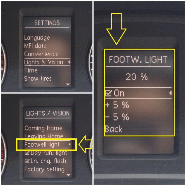

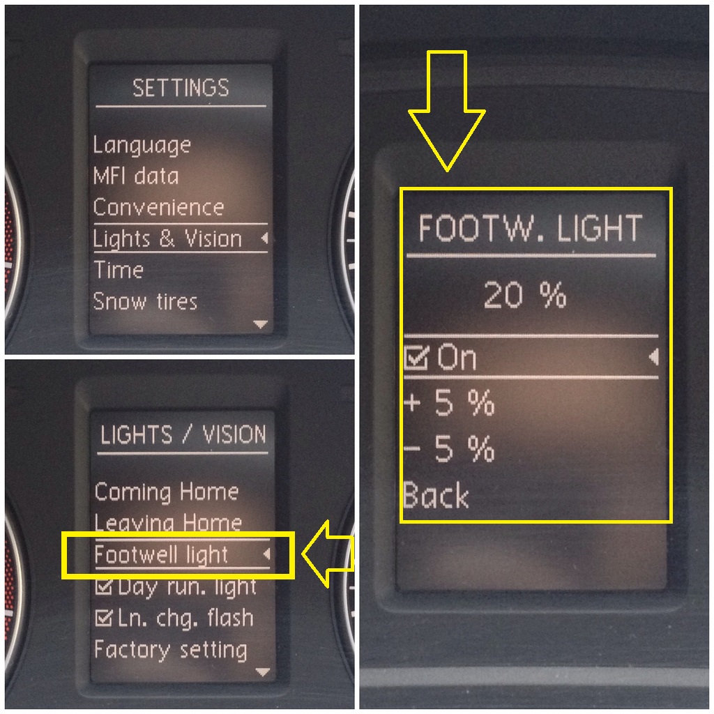

εμένα το menu του αυτοκινήτου δεν έχει την επιλογή Footwell Lighting. όπως ειναι εδώ στην φωτογραφεία
Με το VAG-COM όταν κάνεις της συνδέσεις και την εγκατάσταση, με τα φωτιστικά ,αυτην την επιλογή θα την εμφανίσει το menu του αυτοκινήτου???

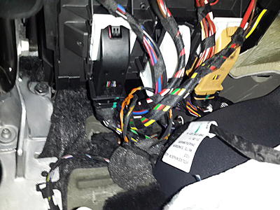

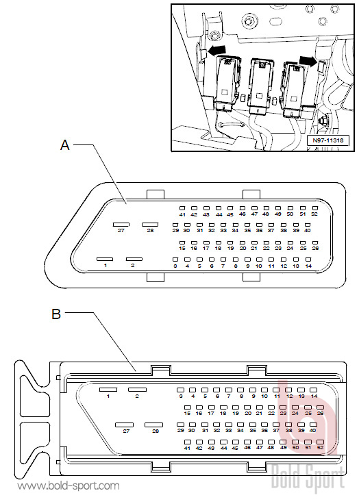

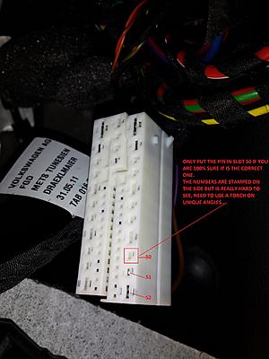

Γειά σου φίλε μου,
Το βρήκα καθώς και αρκετές φωτογραφίες. Οτι αλλο θες πες μου
Τοποθέτηση και ενεργοποίηση φωτισμού δαπέδου.pdf
Καλησπέρα ευχαριστώ πολύ για την βοήθεια με το pdf. Αυτό που έχω παραγγείλει έχει το βυσματακι για την φύσα χρειάζεται να βγάλω την φύσα ή κουμπώνει όπως στο pdf? Ευχαριστώ για τον χρόνο σου.
Το σωστό είναι να συνδέσεις τα καλώδια στα pins που φάινονται στην φωτογραφία δεξιά. Νομίζω (δεν θυμάμαι κιόλας) ότι τα Pins αυτά δεν περιλαμβάνονται στην συσκευασία. Εαν συμπεριλαμβάνονται, τότε κουπώνουν στο βίσμα και τέλος.
