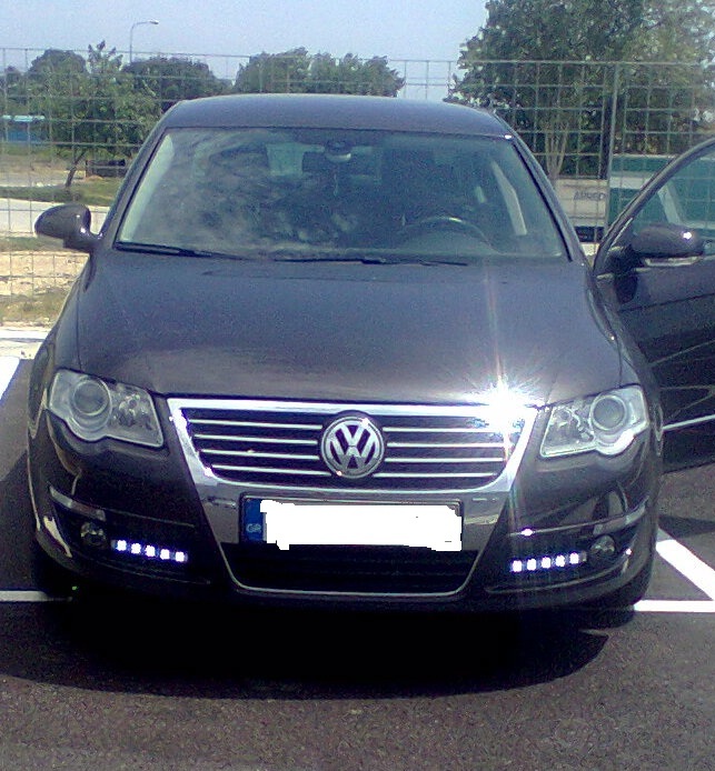

VASILISTFSI Posted August 2, 2012 Author Report Posted August 2, 2012 Από dectane.de αλλά υπάρχει και Έλληνας αντιπρόσωπος 225 ευρώ όλο το πακέτο, φίλε quicksilver δεν ξέρω κάτι για αυτό μπορώ να το δώ κάπου έχεις υπ'όψιν σου; Ευχαριστώ πάντως. Ενημερωτικά πάντως είναι καθ΄όλα νόμιμα μιας και το βράδυ μειώνεται η έντασή τους αυτόματα στο 50%. Quote

professor Posted December 1, 2012 Report Posted December 1, 2012 Αν και δεν απάντησε στο ερώτημά μου μάλλον το ίδιο κιτ έχουμε.Απλά αυτός τα πήρε 225 ενώ εγώ 165.Μάλλον γι αυτό υπάρχει αυτή η διαφορά στην τιμή.Είδα ένα αντίστοιχο κιτ για Α3 της ίδιας εταιρίας στον τοπικό αντιπρόσωπο και παρατήρησα ότι η καλωδίωσή του ήταν με 3 καλώδια ενώ η δική μου με 2.Άρα προφανώς το τρίτο κλώδιο είναι η αντίσταση για να μειώνει τον φωτισμό.Βέβαια δεν με χαλάει καθόλου αυτό.Εξάλλου μιλάμε για φώτα ημέρας γιατί να ανάβουν το βράδυ αφού εμείς έχουμε τις ψείρες.Στα νέα αυτοκίνητα φωτίζουν το βράδυ με μειωμένο φωτισμό γιατί δεν έχουν ψείρες. Quote

VASILISTFSI Posted December 20, 2012 Author Report Posted December 20, 2012 (edited) Φίλε prof υπάρχει module στο σχετικό link και με σωστή εγκατάσταση θα δουλεύει νόμιμα και τακτοποιημένα.θα στείλω φωτό με όλοκληρη την εγκατάσταση. http://eshop.carner....product_id=2784 Είναι υποχρεωτικό μα χαμηλώνουν 50% γιατί διαφορετικά κάνουν το ίδιο κακό με τα αναμμένα προβολάκια που σε στραβώνουν στο αντίθετο ρεύμα αξίζει τον κόπο και το χρήμα. Επίσης θα ήθελα να σκεφτείς και το θέμα της ασφάλειας σε υψηλές ταχύτητες γιατί το συγκεκριμμένο kit είναι με ανταλλακτικό της VW που πρυποθέτει εργοστασιακή εγκατάσταση. Edited December 20, 2012 by VELGOS Quote
professor Posted December 20, 2012 Report Posted December 20, 2012 Φίλε prof υπάρχει module στο σχετικό link και με σωστή εγκατάσταση θα δουλεύει νόμιμα και τακτοποιημένα.θα στείλω φωτό με όλοκληρη την εγκατάσταση. http://eshop.carner....product_id=2784 Είναι υποχρεωτικό μα χαμηλώνουν 50% γιατί διαφορετικά κάνουν το ίδιο κακό με τα αναμμένα προβολάκια που σε στραβώνουν στο αντίθετο ρεύμα αξίζει τον κόπο και το χρήμα. Επίσης θα ήθελα να σκεφτείς και το θέμα της ασφάλειας σε υψηλές ταχύτητες γιατί το συγκεκριμμένο kit είναι με ανταλλακτικό της VW που πρυποθέτει εργοστασιακή εγκατάσταση. Γεια σου Βασίλη.Μάλλον δεν κατάλαβες καλά και παρεξήγησες αυτά που έγραψα στον Γιώργο παραπάνω.Τα δικά μου είναι μάλλον ακριβώς σαν τα δικά σου αλλάζει ενδεχομένως το εγκεφαλάκι που σχετίζεται με την λειτουργία τους.Τα δικά σου χαμηλώνουν κατά 50% την φωτεινότητά τους όταν ανάβεις τα φώτα ενώ τα δικά μου σβήνουν τελείως.Για το δικό μου αυτοκίνητο που έχουμε τις ψείρες νομίζω αν και δεν είναι άσχημο αισθητικά είναι περιττό να ανάβουν την νύχτα.Για τα τελευταία μοντέλα υιοθετήθηκε το dimming γιατί τα φανάρια δεν έχουν πλέον ψείρες και στην ουσία τα λεντ λειτουργούν ως φώτα θέσεως. Quote
VASILISTFSI Posted December 21, 2012 Author Report Posted December 21, 2012 Γεια σου Βασίλη.Μάλλον δεν κατάλαβες καλά και παρεξήγησες αυτά που έγραψα στον Γιώργο παραπάνω.Τα δικά μου είναι μάλλον ακριβώς σαν τα δικά σου αλλάζει ενδεχομένως το εγκεφαλάκι που σχετίζεται με την λειτουργία τους.Τα δικά σου χαμηλώνουν κατά 50% την φωτεινότητά τους όταν ανάβεις τα φώτα ενώ τα δικά μου σβήνουν τελείως.Για το δικό μου αυτοκίνητο που έχουμε τις ψείρες νομίζω αν και δεν είναι άσχημο αισθητικά είναι περιττό να ανάβουν την νύχτα.Για τα τελευταία μοντέλα υιοθετήθηκε το dimming γιατί τα φανάρια δεν έχουν πλέον ψείρες και στην ουσία τα λεντ λειτουργούν ως φώτα θέσεως. Καλημέρα και απο εμένα νομίζω ότι τα ίδια αγοράσαμε μιας και τα δικά μου αρχικά δεν δουλεύαν στο 50% μετά έβαλα αυτό το module που παραθέτω παραπάνω και δούλεψε κανονικά στην ουσία δεν έχει σχέση ποιόν τύπο έχεις διότι αυτό αποφασίζει για την βασική λειτουργία των φώτων. Quote
