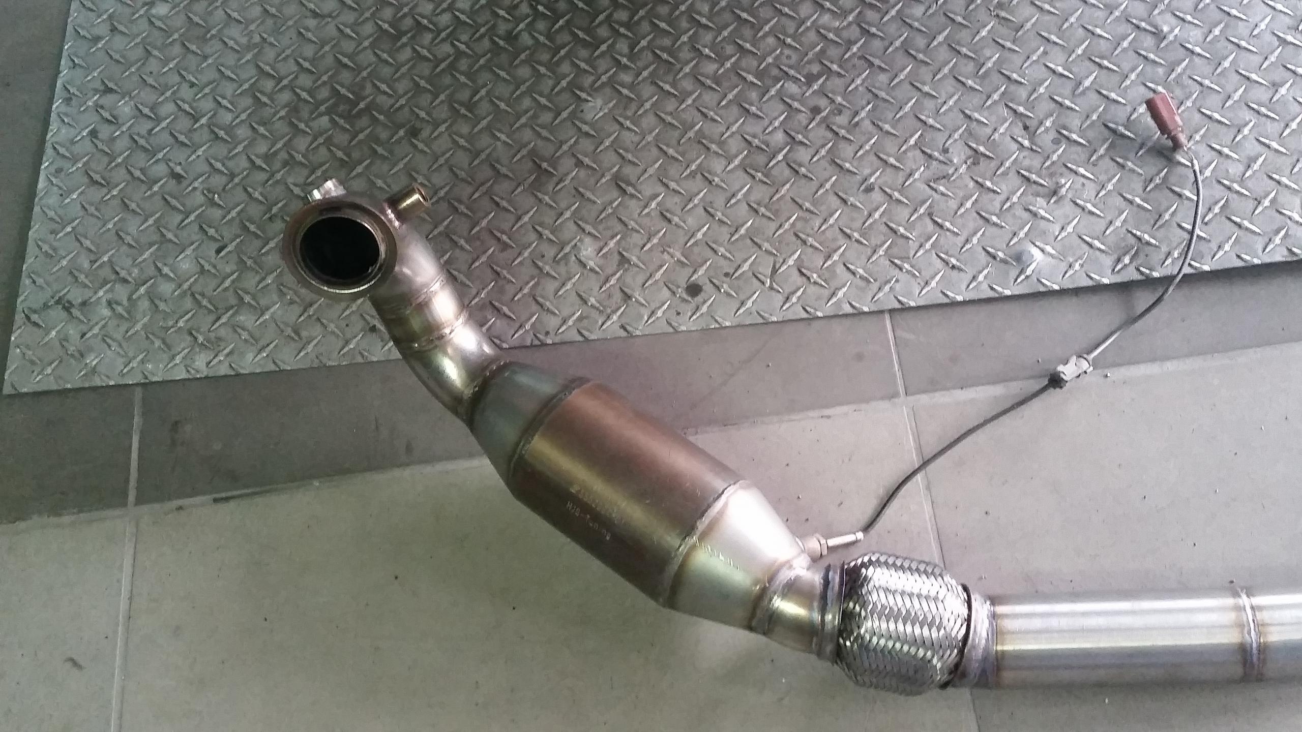

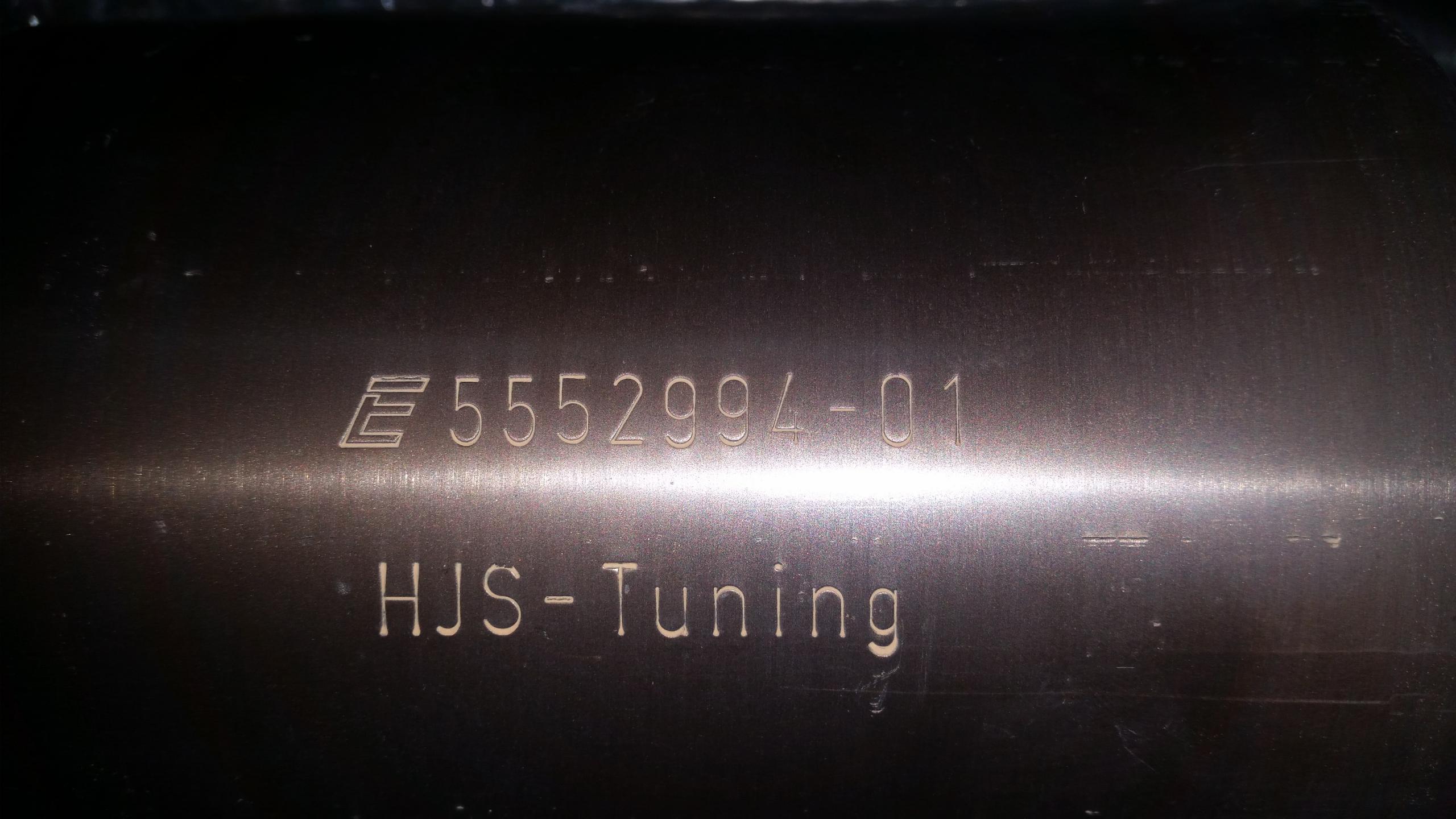

Guest Posted January 23, 2016 Report Posted January 23, 2016 (edited) πηγα και ρωτησα ηδη. μου ειπε και στο περιπου τιμες. τη δευτερα θα με παρει να μου πει σιγουρα 63αρι dp με 200αρι καταλυτη exhaust flow δανελατος, καινουργια βαση για την τουρμπινα (μου ειπε οτι μπορω να κοψω απο το μαμα και να βαλω εκεινο, αλλα δεν θελω να το χαλασω. θα μπει για πουλημα ), σπιραλ και μισο μετρο σωληνα ακομα για να φτασει το αλλαγμενο cb. και με εργατικα βγαλε βαλε, περιπου 600 ευρω αν βαλω hjs καταλυτη, ανεβαινει αλλα 150 ευρω περιπου. δηλαδη 750 πως βλεπεις τις τιμες; Edited January 23, 2016 by ilias gr Quote
Toni_power Posted January 23, 2016 Report Posted January 23, 2016 Εντάξει ούτε πολλά ούτε λίγα πάνω κάτω εκεί είναι οι τιμές... ο hjs είναι top άλλα και πανάκριβος !!! 400 ευρώ μου είπαν εμένα όταν το έψαχνα για το δικό μου μονό καταλύτη... το θέμα είναι ότι και αν βάλεις θα δεις διαφορά στάνταρ !!! εμένα μου βγήκαν: dp 76φ 280 ευρώ καταλύτης 100άρης 250 ευρώ σωλήνες 70φ 150 ευρώ καζανάκι σιλασιέ ελευθέρας 80 ευρώ γιατί δεν παλευόταν ο θόρυβος... καζάνι τελικό 70φ 190 ευρώ σύνολο 950 ευρώ μου τα άφησε 900 με εργατικά τελική τιμή σε μια ημέρα το είχε έτοιμο!!! Quote
Guest Posted February 5, 2016 Report Posted February 5, 2016 Σημερα μπηκε το dp με 200ρι καταλυτη hjs Και καινουργιο πρόγραμμα + αφαιρεση του dpf Χωρις να ειμαι γνωστης ιδιαίτερα του αντικειμένου, πιστευω οτι ο παυλιδης δεν εκανε απλα καλη δουλειά αλλα ζωγραφισε Οι πρωτες ευχαριστες εντυπώσεις ειναι η μειωση καταναλωσης πανω απο 0,5 λιτρα στα 100 χλμ, σε ταξιδι και με ταχυτητες παραπανω απο το μεσο ορος μου. Απο αποδοση σιγουρα παει καλυτερα και πιο ξεκούραστα πιστεύω. Αλλα θα το δω σιγουρα στη δυναμομετρηση Το κακο μεχρι τωρα ειναι οτι μαυρισε κιολας η εξάτμιση μου, το τελικο εννοώ Μεχρι τωρα ξυριζοσουν κιολας πανω σ αυτην Quote
