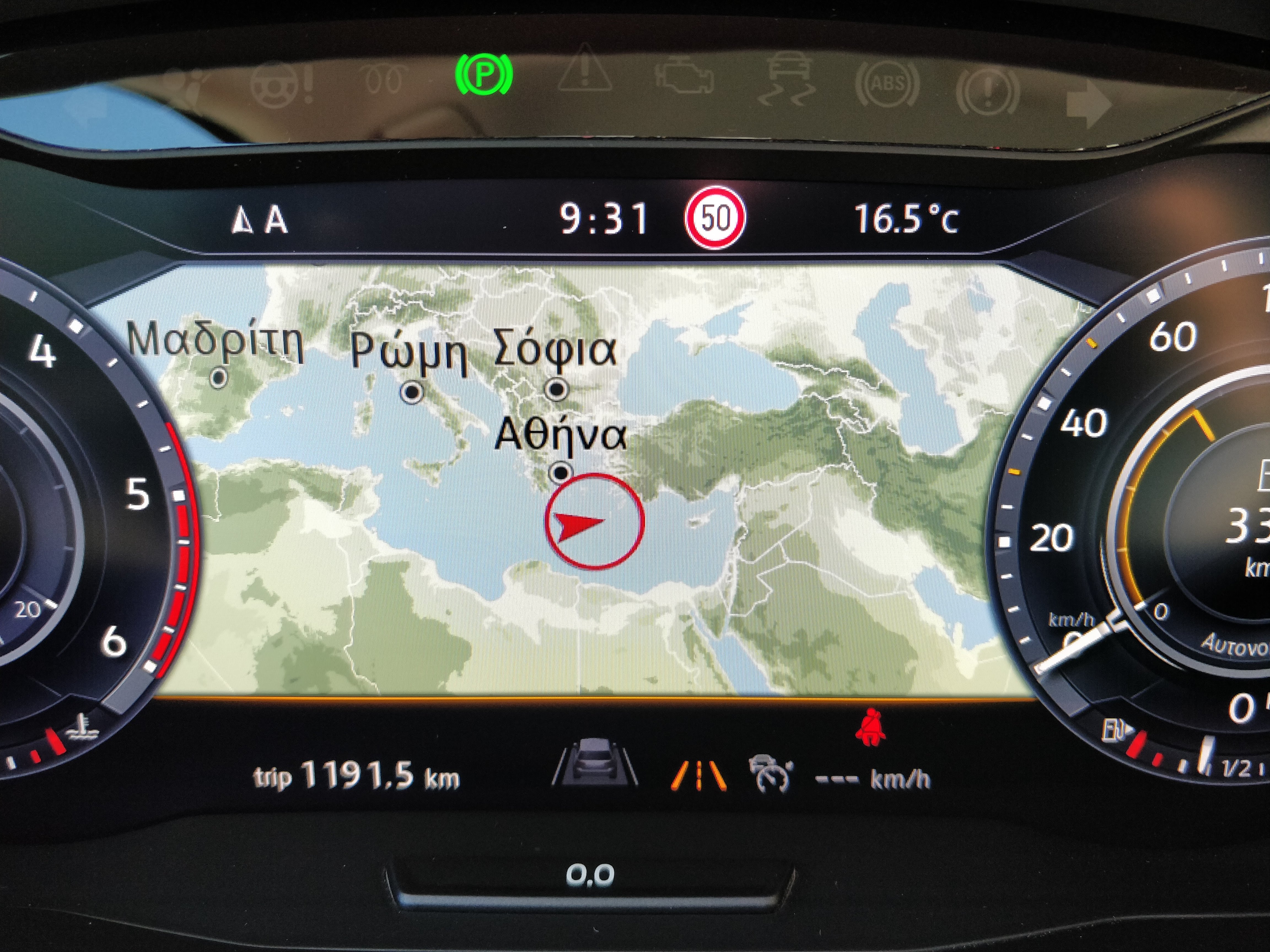

XIONOULIS Posted April 24, 2018 Report Posted April 24, 2018 ολα οσα πληρωσεις δουλευουν 100% σας τα ελεγα οτι με αυτο τελος να ανοιγεις androi auto για να βλεπεις τα βιντεο σου....κατευθειαν παιζουν ολη μερα..λολ συν και αλλες παπατζες αλλα αυτο που ειπαμε δεν κανει στην ελλαδα ειναι να σου δειχνει το οριο χιλιομετρων την ταμπελα στο κοντερ και στο head up display γιατι λεει δεν λειτουργει στην ελλαδα. αυτο... Quote

koumbouni Posted April 26, 2018 Report Posted April 26, 2018 On 24/4/2018 at 11:03 ΜΜ, XIONOULIS said: ολα οσα πληρωσεις δουλευουν 100% σας τα ελεγα οτι με αυτο τελος να ανοιγεις androi auto για να βλεπεις τα βιντεο σου....κατευθειαν παιζουν ολη μερα..λολ συν και αλλες παπατζες αλλα αυτο που ειπαμε δεν κανει στην ελλαδα ειναι να σου δειχνει το οριο χιλιομετρων την ταμπελα στο κοντερ και στο head up display γιατι λεει δεν λειτουργει στην ελλαδα. αυτο... Ποιος σου είπε οτι δεν δουλεύει εδώ; Θα ψάξω να βρώ οδηγίες πως το είχα ενεργοποιήσει στο δικό μου. Quote
nightmare Posted April 26, 2018 Report Posted April 26, 2018 2 λεπτά πριν , koumbouni said: Ποιος σου είπε οτι δεν δουλεύει εδώ; Θα ψάξω να βρώ οδηγίες πως το είχα ενεργοποιήσει στο δικό μου. δεν χρειαζεται να εχει καποια καμερα? αλλιως πως θα "διαβασει" την πινακιδα? παντως το obd11 δεν μπορουσε να το εγκαταστησει στο αυτοκινητο μου γιατι δεν εχω το απαραιτητο hardware. Quote
koumbouni Posted April 26, 2018 Report Posted April 26, 2018 Ναι απαραίτητη η κάμερα που βρίσκεται πάνω από τον κεντρικό καθρέπτη Quote
nightmare Posted April 26, 2018 Report Posted April 26, 2018 2 λεπτά πριν , koumbouni said: Ναι απαραίτητη η κάμερα που βρίσκεται πάνω από τον κεντρικό καθρέπτη η οποια προυπαρχει για καποια αλλη χρηση, ποια ειναι αυτη? ρωταω γιατι υποθετω οτι ειναι για κατι βασικο ετσι ωστε να το εχουμε by default. χωρις να ειμαι σιγουρος, κανω μια υποθεση...οσοι εχετε gps, τα ορια μπορει να σας τα εμφανιζει απο το gps και οχι απο την αναγνωση των πινακιδων. Quote
koumbouni Posted April 26, 2018 Report Posted April 26, 2018 Η κάμερα νομίζω παίζει ρόλο και για την αυτόματη μεγάλη σκάλα στα φώτα. Επίσης η αναγνώριση σημάτων εκτός από τα όρια ταχύτητας δείχνει και τα σήματα απαγόρευσης για προσπέραση. Οπότε νομίζω δεν είναι μόνο τα στοιχεία απο το gps που εμφανίζει. Quote
