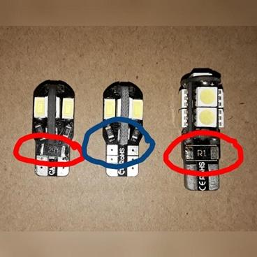

OMINUS Posted May 30, 2018 Author Report Posted May 30, 2018 (edited) Νά σας βάλω και μια φωτογραφία από τα λαμπάκια που έβαλα. Τα λαμπάκι αυτά είναι τα Τ10 (W5W). Μπορειτε να τα βρείτε στο eBay σαν ποιότητα ειναι καλά, τα είχα πάρει γύρο στα 6€ τα 20 λαμπάκια. Υπάρχει ένα μικρό θέμα όμως με τα συγκεκριμένα λαμπάκια της φωτογραφιας που κυκλοφορούν στο eBay. Ενώ τα πουλάνε και γράφουν can bus εν τέλη, δεν είναι καθόλου can bus. Εμένα δεν με προβλημάτισε γιατί τα έκανα μια μικρή και εύκολη πατέντα τα οποία τα έκανα ΜΌΝΟΣ ΜΟΥ!! Can bus. Edited October 14, 2018 by OMINUS Quote
GeorgeSmirlis Posted June 1, 2018 Report Posted June 1, 2018 On 30/5/2018 at 10:59 ΜΜ, OMINUS said: Νά σας βάλω και μια φωτογραφία από τα λαμπάκια που έβαλα. Τα λαμπάκι αυτά είναι τα Τ10 (W5W). Μπορειτε να τα βρείτε στο eBay σαν ποιότητα ειναι καλά, τα είχα πάρει γύρο στα 6€ τα 20 λαμπάκια. Υπάρχει ένα μικρό θέμα όμως με τα συγκεκριμένα λαμπάκια της φωτογραφιας που κυκλοφορούν στο eBay. Ενώ τα πουλάνε και γράφουν can bus εν τέλη, δεν είναι καθόλου can bus. Εμένα δεν με προβλημάτισε γιατί τα έκανα μια μικρή και εύκολη πατέντα τα οποία τα έκανα ΜΌΝΟΣ ΜΟΥ!! Can bus. Για γράψε την πατέντα. Αντίσταση έβαλες για να ταιριάξεις τα watt? 1 Quote
OMINUS Posted June 1, 2018 Author Report Posted June 1, 2018 2 hours ago , GeorgeSmirlis said: Για γράψε την πατέντα. Αντίσταση έβαλες για να ταιριάξεις τα watt? Είναι κρατικό μυστικό δεν μπορώ να το πω έτσι... Αν το αποκαλύψω μπορεί να εξαφανιστούν τα καλαμάκια του φραπέ από την Ελλάδα!! Quote
OMINUS Posted June 1, 2018 Author Report Posted June 1, 2018 (edited) Έχουμε και λέμε. Στην Φωτογραφία που έχω. Έχω 3 λαμπάκια LED το ένα, που είναι τέρμα δεξιά της φωτογραφίας είναι Can bus (ήταν βασικά τώρα είναι καμένο) Το μεσαίο με τον μπλε κύκλο είναι κανονικό LED το οποίο δεν είναι Can bus (αυτό που γράφει είναι μούφα ) Και το τέρμα αριστερά της φωτογραφίες είναι το Can bus που έφτιαξα εγώ, χρησιμοποιώντας από το καμμενο led ανταλλακτικά. Αυτό που έκανα ήταν το εξής. Απο το καμμενο led που έχω, με το κολλυτηρι ζέστανα την αντίσταση που είχε επάνω του. Είναι αυτό που γράφει στην αριστερή φωτογραφια 241. Αφού τα ξήλωσα και τα 2 που είχε, τα κόλλησα στο αριστερό LED και το έκανα can bus.. Ένα κόλπο είναι αυτό, και καλό είναι τα χαλασμένα led να μην τα πετάτε γιατί έχουν κάποια χρήσιμα ανταλλακτικό επάνω τους. Edited October 14, 2018 by OMINUS 2 1 Quote

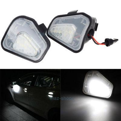

OMINUS Posted June 16, 2018 Author Report Posted June 16, 2018 Καλημέρα σας Το επόμενο βήμα για να αναβαθμίσω το αμάξι μου στο φωτισμός, είναι κάποια στιγμή να βάλω αυτά τα led στους καθρέπτες μου. https://www.ebay.com/itm/2x-Error-Free-LED-Side-Mirror-Puddle-Lights-For-Vw-Volkswagen-EOS-Passat-B7-CC/192423129701?hash=item2ccd4ff265:g:yPgAAOSwMK9aRdok Quote

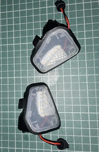

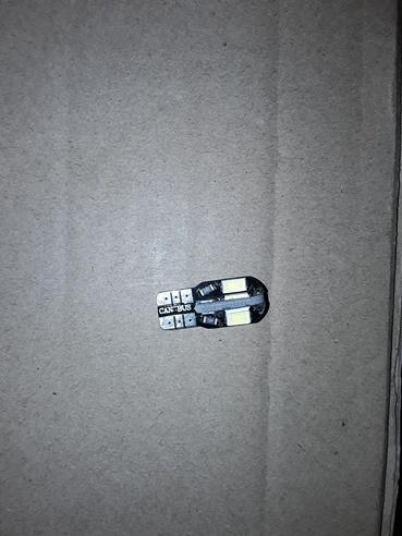

OMINUS Posted October 31, 2018 Author Report Posted October 31, 2018 (edited) Καλησπέρα σήμερα παράγγειλα τα led φωτιστικά για τους καθρέπτες https://www.ebay.com/itm/2x-Error-Free-LED-Side-Mirror-Puddle-Lights-For-Vw-Volkswagen-EOS-Passat-B7-CC/192423129701?ssPageName=STRK%3AMEBIDX%3AIT&_trksid=p2060353.m2749.l2649 εν αναμονή τώρα μεχρι να έρθουν ,και να τα εχω στα χέρια μου και πριν από λίγες μέρες μου ήρθαν και τα led λαμπάκια Τ10 (W5W) της auxito https://www.ebay.com/itm/10X-Canbus-T10-W5W-192-168-194-LED-Light-Xenon-White-6000K-5730-SMD-Bulbs-Auxito/153110501685?ssPageName=STRK%3AMEBIDX%3AIT&_trksid=p2060353.m2749.l2649 Edited October 31, 2018 by OMINUS Quote
GeorgeSmirlis Posted October 31, 2018 Report Posted October 31, 2018 Για να μπουν πρεπει να κοπει πλαστικο ή ειναι plug and play? Εχουν ηδη οι καθρεπτες σου λαμπες? 1 Quote
OMINUS Posted October 31, 2018 Author Report Posted October 31, 2018 (edited) 9 λεπτά πριν , GeorgeSmirlis said: Για να μπουν πρεπει να κοπει πλαστικο ή ειναι plug and play? Εχουν ηδη οι καθρεπτες σου λαμπες? όχι βγάζω τα παλιά και βάζω αυτά , δεν κόβω τίποτα εχω είδη φώτα στους καθρέπτες. Υ/Γ ΘΈΛΕΙ ΠΡΟΣΟΧΉ ΟΜΩΣ....!!! στο EBAY EXEI διάφορους τύπους για το led για τους καθρέπτες στα vw. ΔΕΝ ΚΆΝΟΥΝ ΌΛΑ!!! Edited October 31, 2018 by OMINUS Quote
OMINUS Posted October 31, 2018 Author Report Posted October 31, 2018 και για να δειτε και να δούμε της διαφορες στα led που υπαρχουν στους καθρέπτες https://www.ebay.com/itm/2x-No-Error-White-LED-Side-Mirror-Puddle-Light-Lamp-For-VW-GTi-Golf-MK6-MKVI/302933378742?fits=Make%3AVolkswagen&hash=item46883c86b6:g:qREAAOSwnFpb0Z7D:rk:12:pf:0&vxp=mtr https://www.ebay.com/itm/2pcs-LED-Side-Mirror-Puddle-Lights-No-Error-Fit-For-VW-CC-EOS-Passat-Scirocco/153031646011?fits=Make%3AVolkswagen&hash=item23a1659b3b:g:PzcAAOSwru9bA3UO:rk:9:pf:0&vxp=mtr https://www.ebay.com/itm/2x-CAN-bus-White-LED-Under-Side-Mirror-Puddle-Lamps-For-VW-EOS-GTi-Jetta-Passat/282743416072?fits=Make%3AVolkswagen&hash=item41d4d22508:g:~AwAAOSwOA1aDVB7:rk:5:pf:0&vxp=mtr θέλει προσοχη το πως ειναι στο δικό σας , να το δειτε καλά πριν αγοράσετε. Quote
OMINUS Posted November 20, 2018 Author Report Posted November 20, 2018 (edited) Καλημέρα σας κύριοι. Σήμερα παρέλαβα και τα λαμπάκια για τους καθρέπτες για το Passat B7. Τώρα μένει πότε βρώ χρόνο για να τα βάλω.... Edited November 20, 2018 by OMINUS 1 Quote
OMINUS Posted December 9, 2018 Author Report Posted December 9, 2018 Καλησπέρα σας. Σήμερα εγκατέστησα και τα φωτιστικά led στους καθρέπτες. Φωτο δεν είχα χρόνο να βγάλω, κάποια στιγμή που έχω χρόνο θα τα βάλω. Δυστυχώς όμως ενώ είναι σχετικά εύκολο και απλό στο να μπούνε. Δεν είναι όμως τόσο εύκολο στο να ανοίξεις τους καθρέπτες. Και δυστυχώς λόγο κακού σχεδιασμού της VW και επειδή ο καθρέπτης έχει εκείνο το μικρό λαμπάκι που φωτίζει όταν ανάβουμε τα φλάς. Αυτά τα φωτάκια (Δεν είναι λάμπα ) είναι μονοκοματο πλαστικό με τα φλάς. Όταν βγάζεις το μαύρο περίβλημα του καθρέφτη δυστυχώς σπάει... Σας βάζω αυτό το video που δείχνει πως ανοίγει ο καθρέπτης. Θα δείτε και αυτο το πλαστικό λαμπάκι του φλας που σπάει, ΒΑΛΤΕ ΤΟ VIDEO στο 3:20 και θα δείτε αυτό το κομματάκι που σπάει. https://www.google.gr/url?sa=t&source=web&rct=j&url=https://www.youtube.com/watch%3Fv%3Dq45DtaRLxO0&ved=0ahUKEwi189Gi0ZPfAhXMhiwKHYpBBFkQo7QBCDAwBg&usg=AOvVaw1Ajrov5FBelfel5thBimXF Quote

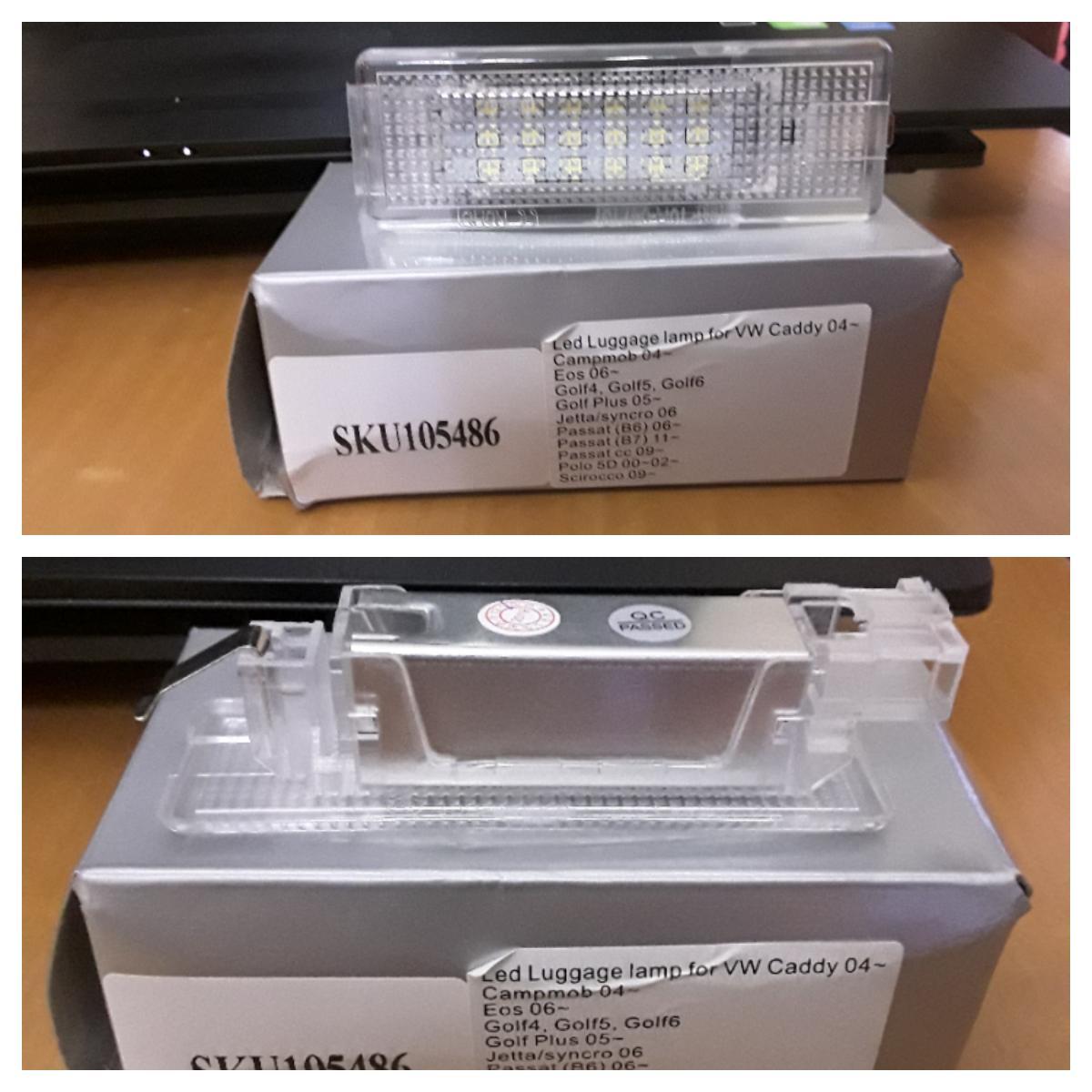

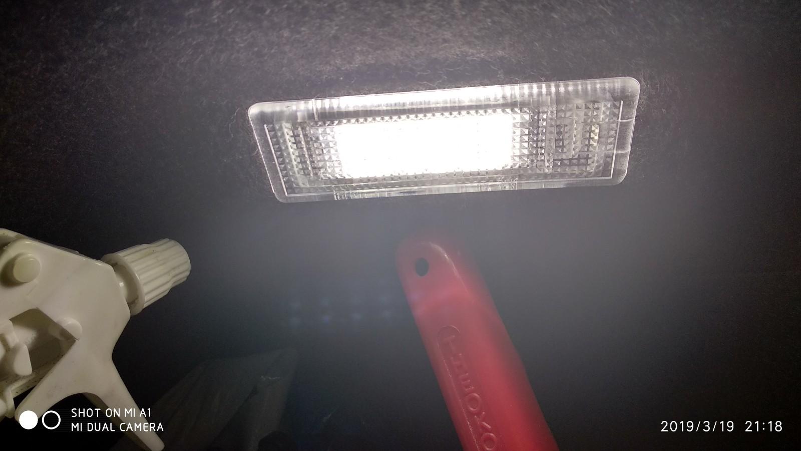

OMINUS Posted March 18, 2019 Author Report Posted March 18, 2019 Καλημέρα! Μόλις παρέλαβα το φωτιστικό LED για το πορτ μπαγκαζ μου. Αγορά από Ebay κάτι λιγότερο από 5€ το κόστος του. Το συγκεκριμένο όπως θα δείτε και από της φωτογραφίες κάνει και σε άλλα οχήματα VW. Είναι με 18 λαμπάκια led Quote
gianniskar Posted March 18, 2019 Report Posted March 18, 2019 Σήμερα άνοιξα το λαμπάκι στο Πορτ παγκαζ στο polo μου και προ έκπληξη μου η λαμπα δεν ήταν αυτή που περίμενα και είχα αν μπορείς ανέβασε μια φωτογραφία με το φωτισμό που προσφέρει!Στάλθηκε από το MI 8 μου χρησιμοποιώντας Tapatalk 1 Quote

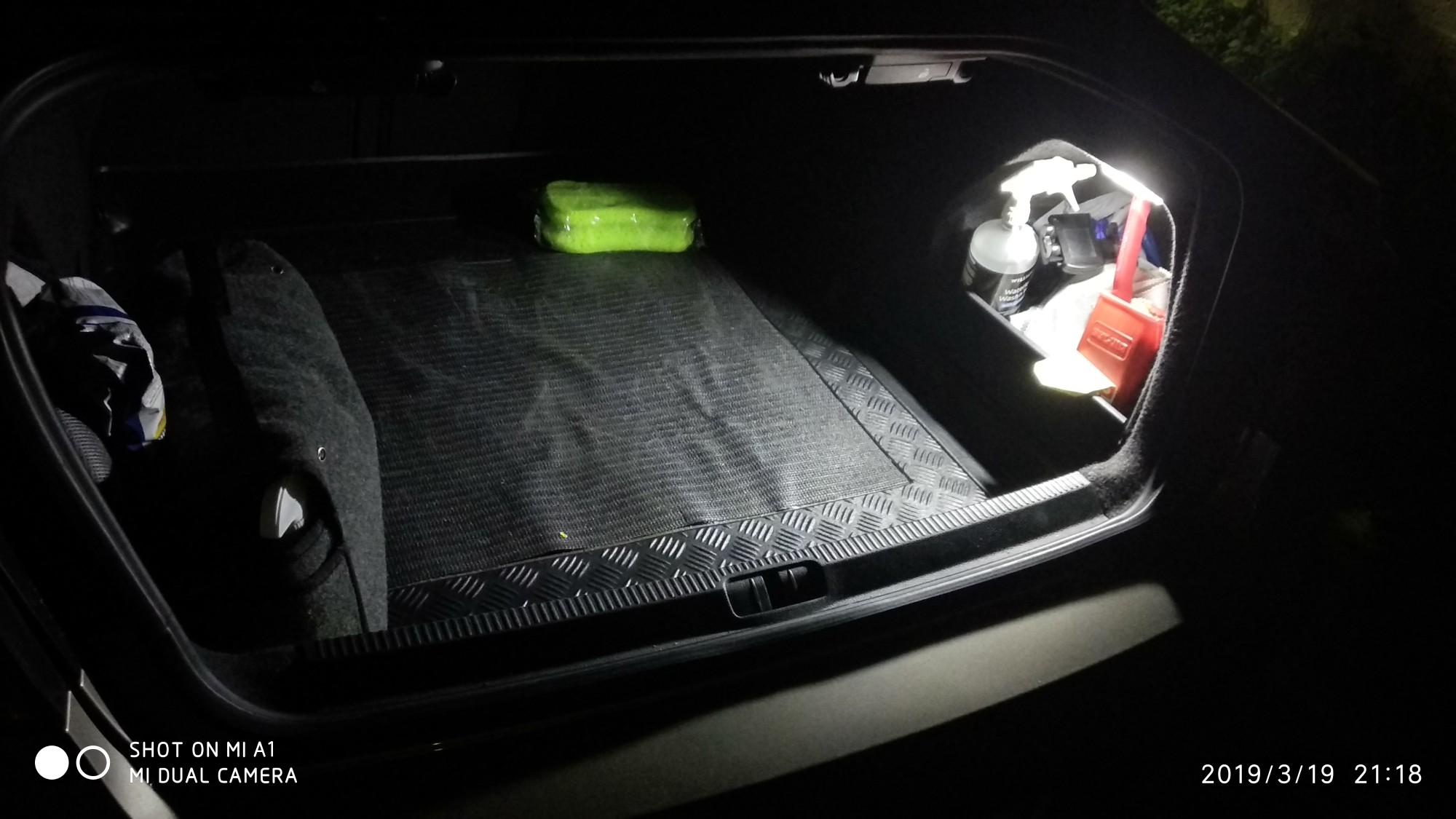

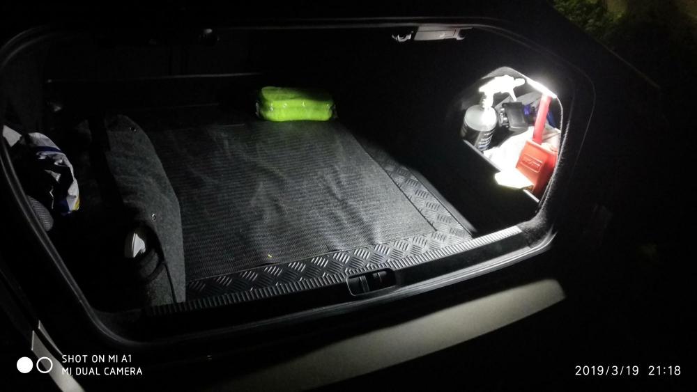

OMINUS Posted March 18, 2019 Author Report Posted March 18, 2019 Just now, gianniskar said: Σήμερα άνοιξα το λαμπάκι στο Πορτ παγκαζ στο polo μου και προ έκπληξη μου η λαμπα δεν ήταν αυτή που περίμενα και είχα αν μπορείς ανέβασε μια φωτογραφία με το φωτισμό που προσφέρει! Στάλθηκε από το MI 8 μου χρησιμοποιώντας Tapatalk Το πορτ μπαγκαζ μου επιτέλους είδαμε το φως το αληθινό! Έγινε μέρα, δεν παλεύεται η κατάσταση, Δυστυχώς το κινητό έμεινε από μπαταρία και δεν μπορούσα να βγάλω μια τώρα το βράδυ. Αύριο θα ανεβάσω μία το βράδυ. ΥΓ Αν δεν σου κάνει κόπο ξανά θύμισε το μου το πρωί, 1 Quote
OMINUS Posted March 19, 2019 Author Report Posted March 19, 2019 (edited) On 18/3/2019 at 10:05 ΜΜ, gianniskar said: Σήμερα άνοιξα το λαμπάκι στο Πορτ παγκαζ στο polo μου και προ έκπληξη μου η λαμπα δεν ήταν αυτή που περίμενα και είχα αν μπορείς ανέβασε μια φωτογραφία με το φωτισμό που προσφέρει! Στάλθηκε από το MI 8 μου χρησιμοποιώντας Tapatalk On 18/3/2019 at 10:11 ΜΜ, OMINUS said: Το πορτ μπαγκαζ μου επιτέλους είδαμε το φως το αληθινό! Έγινε μέρα, δεν παλεύεται η κατάσταση, Δυστυχώς το κινητό έμεινε από μπαταρία και δεν μπορούσα να βγάλω μια τώρα το βράδυ. Αύριο θα ανεβάσω μία το βράδυ. ΥΓ Αν δεν σου κάνει κόπο ξανά θύμισε το μου το πρωί, Όπως σου είχα υποσχεθεί θυμήθηκα να βγάλω φωτογραφία το φώς από το νέο φωτιστικό μου. Ακούω γνώμες EDIT Άλλη μια κοντινή του φωτιστικού. Και εδώ το φωτιστικό για όσους ενδιαφέρονται. https://www.ebay.com/itm/For-VW-LED-Luggage-Trunk-Interior-Light-Golf-GTI-Jetta-Passat-Tiguan-Touran-use/292625948084?hash=item4421dd9db4:g:1~0AAOSwdoVZgud2&redirect=mobile Με μια αναζήτηση στο Ebay, θα βρείτε αρκετά. Από εκεί που αγόρασα εγώ Προσωπικά έκανα 2μήνες να έρθει. Παραγγελία από τέλη του Ιανουαρίου. Edited March 19, 2019 by OMINUS 1 Quote
JOHNKK01 Posted April 4, 2019 Report Posted April 4, 2019 (edited) On 9/12/2018 at 11:03 ΜΜ, OMINUS said: Καλησπέρα σας. Σήμερα εγκατέστησα και τα φωτιστικά led στους καθρέπτες. Φωτο δεν είχα χρόνο να βγάλω, κάποια στιγμή που έχω χρόνο θα τα βάλω. Δυστυχώς όμως ενώ είναι σχετικά εύκολο και απλό στο να μπούνε. Δεν είναι όμως τόσο εύκολο στο να ανοίξεις τους καθρέπτες. Και δυστυχώς λόγο κακού σχεδιασμού της VW και επειδή ο καθρέπτης έχει εκείνο το μικρό λαμπάκι που φωτίζει όταν ανάβουμε τα φλάς. Αυτά τα φωτάκια (Δεν είναι λάμπα ) είναι μονοκοματο πλαστικό με τα φλάς. Όταν βγάζεις το μαύρο περίβλημα του καθρέφτη δυστυχώς σπάει... Σας βάζω αυτό το video που δείχνει πως ανοίγει ο καθρέπτης. Θα δείτε και αυτο το πλαστικό λαμπάκι του φλας που σπάει, ΒΑΛΤΕ ΤΟ VIDEO στο 3:20 και θα δείτε αυτό το κομματάκι που σπάει. https://www.google.gr/url?sa=t&source=web&rct=j&url=https://www.youtube.com/watch%3Fv%3Dq45DtaRLxO0&ved=0ahUKEwi189Gi0ZPfAhXMhiwKHYpBBFkQo7QBCDAwBg&usg=AOvVaw1Ajrov5FBelfel5thBimXF Καλησπέρα..μερικές ερωτήσεις: 1. αυτό που έσπασε πως το ξαναβαλες? 2. Αυτά τα φωτιστικά πρέπει να είναι can bus? 3. Γιατί δεν άλλαξες απλά την τ10 που είχε το παλιό? Edited April 4, 2019 by JOHNKK01 Quote
OMINUS Posted April 4, 2019 Author Report Posted April 4, 2019 (edited) 15 λεπτά πριν , JOHNKK01 said: Καλησπέρα..μερικές ερωτήσεις: 1. αυτό που έσπασε πως το ξαναβαλες? 2. Αυτά τα φωτιστικά πρέπει να είναι can bus? 3. Γιατί δεν άλλαξες απλά την τ10 που είχε το παλιό? Καλησπέρα Πρώτον αυτά που έσπασαν τα κόλλησα με κόλλα logo , από τότε μεχρι στιγμής ολα οκ Δεύτερον κατά 99% πρέπει να ειναι can bus δεν το έψαξα αν ειναι η δεν can bus πήρα μια και έξω can bus για να τελειώνω Τρίτων δεν έκατσα να βάλω απλό λαμπάκι γιατι θα ειχε καεί είδη , οπότε θα έπρεπε να ψηλώνω πάλι καθρέπτες. στο internet αν ψαξεις όλη κατευθείαν τετοια βάζουν. όχι απλό λαμπάκι Edited April 4, 2019 by OMINUS Quote
JOHNKK01 Posted April 4, 2019 Report Posted April 4, 2019 (edited) 5 λεπτά πριν , OMINUS said: Καλησπέρα Πρώτον αυτά που έσπασαν τα κόλλησα με κόλλα logo , από τότε μεχρι στιγμής ολα οκ Δεύτερον κατά 99% πρέπει να ειναι can bus Τρίτων δεν έκατσα να βάλω απλό λαμπάκι γιατι θα ειχε καεί είδη , οπότε θα έπρεπε να ψηλώνω πάλι καθρέπτες. στο internet αν ψαξεις όλη κατευθείαν τετοια βάζουν. όχι απλό λαμπάκι εγώ έλεγα να βάλω δοκιμασμένη t10 can bus για μεγαλύτερη σιγουριά.. ο καθρέπτης μπαίνει εύκολα μετά? Edited April 4, 2019 by JOHNKK01 Quote
OMINUS Posted April 4, 2019 Author Report Posted April 4, 2019 Just now, JOHNKK01 said: εγώ έλεγα να βάλω δοκιμασμένη t10 can bus για μεγαλύτερη σιγουριά.. κάτσε τι εννοεις?? Αν ειναι can bus αυτά τα φωτιστικά που έβαλα?? η αν η καθρέπτες χρειάζονται λάμπες can bus, Quote
JOHNKK01 Posted April 4, 2019 Report Posted April 4, 2019 2 λεπτά πριν , OMINUS said: κάτσε τι εννοεις?? Αν ειναι can bus αυτά τα φωτιστικά που έβαλα?? η αν η καθρέπτες χρειάζονται λάμπες can bus, και για τα δυο έχω απορία.. Quote
OMINUS Posted April 4, 2019 Author Report Posted April 4, 2019 1 λεπτό πριν , JOHNKK01 said: και για τα δυο έχω απορία.. ειναι can bus δεν έχεις κανένα θεμα https://www.ebay.com/itm/2x-Error-Free-LED-Side-Mirror-Puddle-Lights-For-Vw-Volkswagen-EOS-Passat-B7-CC/192423129701?hash=item2ccd4ff265:g:yPgAAOSwMK9aRdok τόσο καιρό τα εχω , δεν μου έχουν παρουσιάσει τίποτα τα ιδια αγόρασα για το δικό μου Quote
JOHNKK01 Posted April 4, 2019 Report Posted April 4, 2019 2 λεπτά πριν , OMINUS said: ειναι can bus δεν έχεις κανένα θεμα https://www.ebay.com/itm/2x-Error-Free-LED-Side-Mirror-Puddle-Lights-For-Vw-Volkswagen-EOS-Passat-B7-CC/192423129701?hash=item2ccd4ff265:g:yPgAAOSwMK9aRdok τόσο καιρό τα εχω , δεν μου έχουν παρουσιάσει τίποτα τα ιδια αγόρασα για το δικό μου ο καθρέπτης μπαίνει εύκολα μετά? γιατί το video δεν δείχνει το κούμπωμα Quote
OMINUS Posted April 4, 2019 Author Report Posted April 4, 2019 1 λεπτό πριν , JOHNKK01 said: ο καθρέπτης μπαίνει εύκολα μετά? γιατί το video δεν δείχνει το κούμπωμα Νομίζω ότι εύκολα κουμπώνει, δεν αντιμετώπισα θεμα εκεί, ποιο πολύ με δυσκόλεψε να βγάλω το καβούκι , παρά το τζάμι Quote
