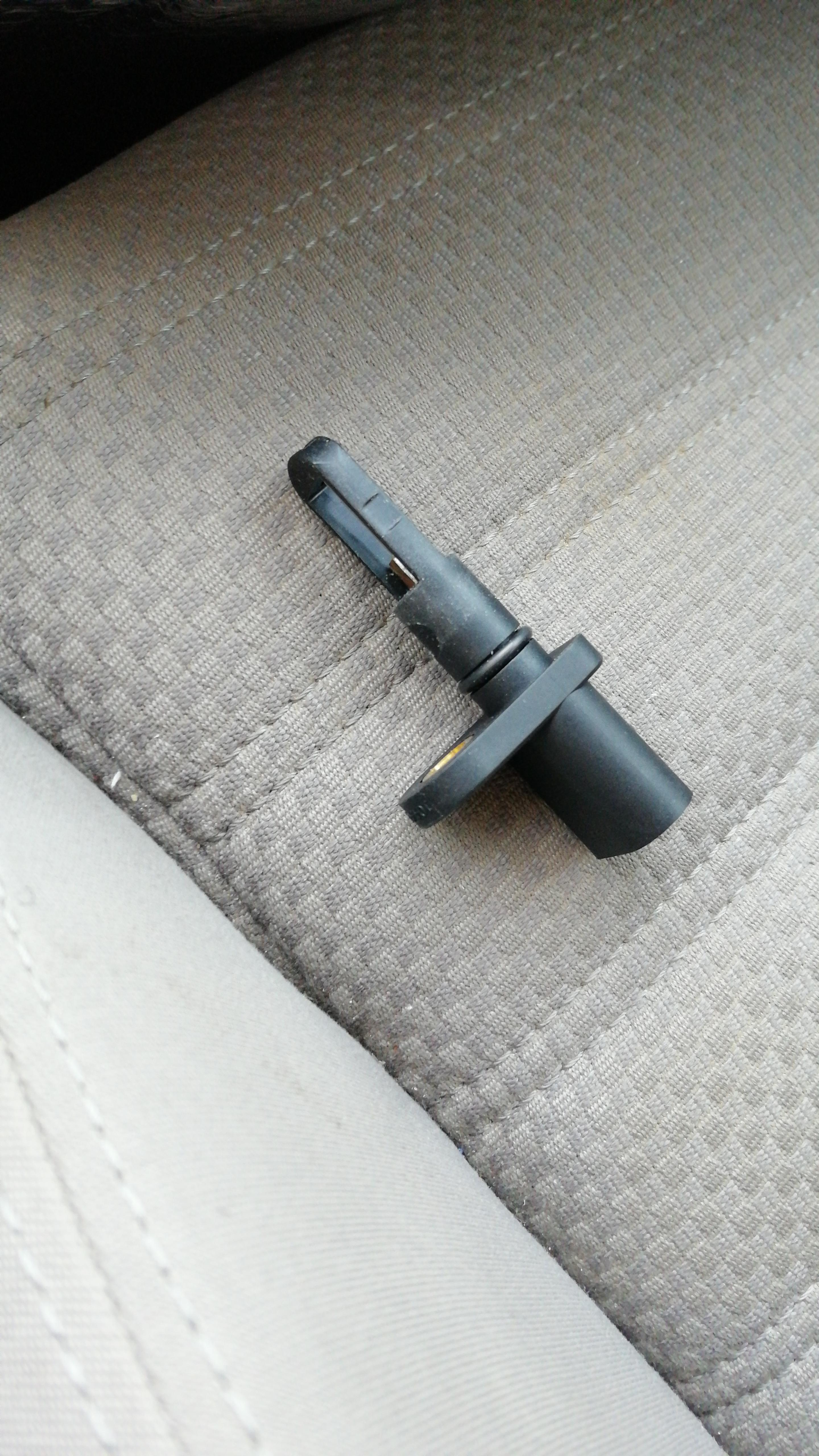

Akena Posted December 6, 2019 Author Report Posted December 6, 2019 32 λεπτά πριν , nikdev said: Βάλε έναν άλλο maf δοκιμαστικά. Αν έχεις και αυξημένη κατανάλωση στις χαμηλές στροφές, είναι μεγάλη η πιθανότητα να θέλει αλλαγή. Το maf ποιο είναι? Αυτός ο αισθητήρας που βρίσκεται μέσα στο πλαστικό καπάκι του αέρα? Έναν έχει εκεί έτσι και αλλιώς εκεί Quote
Akena Posted December 6, 2019 Author Report Posted December 6, 2019 Άλλαξα και αυτό μόλις απλά καθυστερεί λίγο περισσότερο μέχρι να αρχίσει το τρέμουλο του κινητήρα Μετράει θερμοκρασία αέρα στο κουτί του κινητήρα Οπότε τώρα το maf θα αλλάξω αφού δεν έγινε κάτι Quote

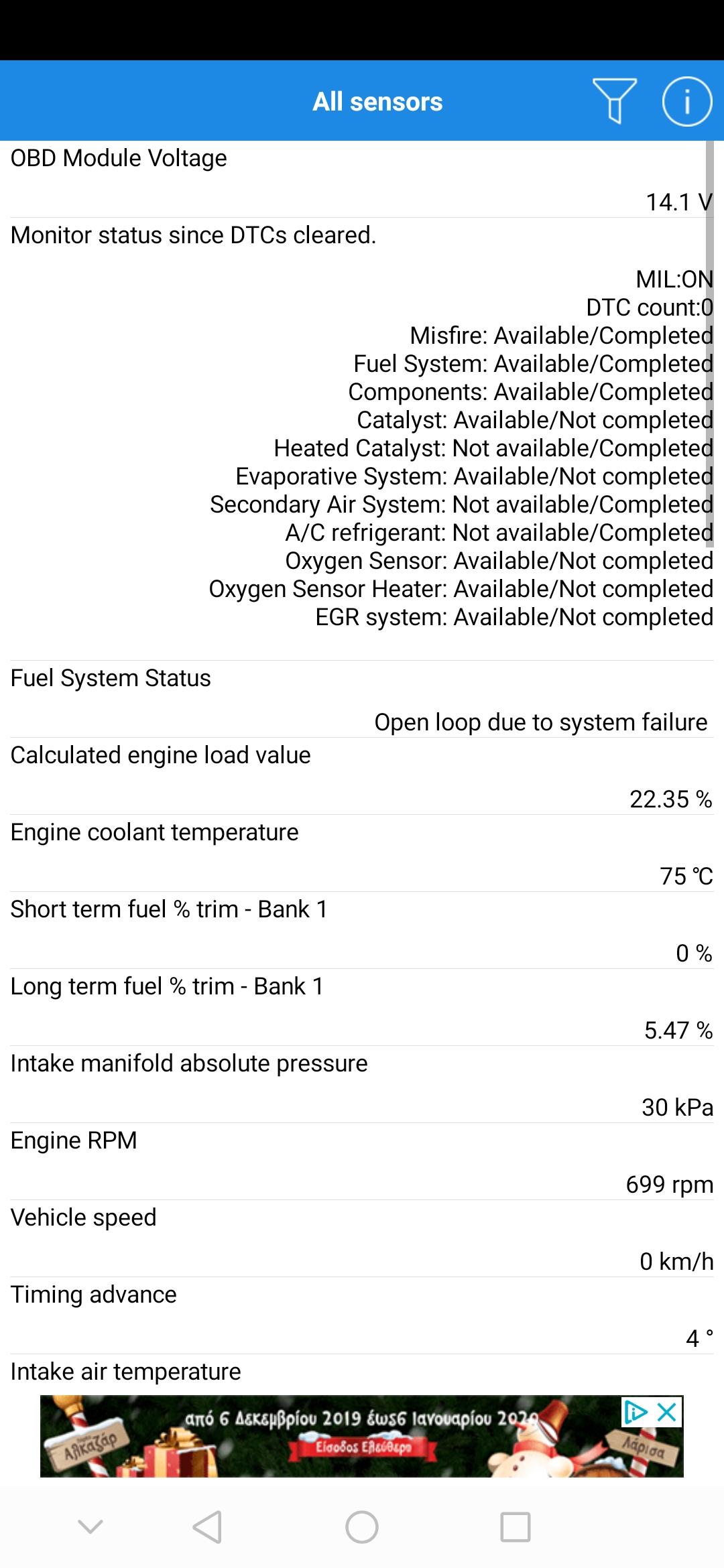

Akena Posted December 6, 2019 Author Report Posted December 6, 2019 (edited) Πάλι τα ίδια κάνει ο κινητήρας και όταν ξεκινάει να το κάνει οι στροφές πάνε 590 με 650 ρεναλντι ....έβαλα επίτηδες το αιρκοντίσιον να έχει υψηλότερες στροφές από την αρχή δοκιμάσα πάλι τα ίδια...μόνο όταν έχω πατημένο γκάζι λιγάκι δεν το κάνει θέλει να πατάω γκάζι όχι στροφές απλά παραπάνω Επόμενο αλλαγή maf και αν μπορεί κάποιος να μου πει που περίπου είναι να το αλλάξω Ευχαριστώ πολύ όλους μέχρι στιγμής Edited December 6, 2019 by Akena Quote

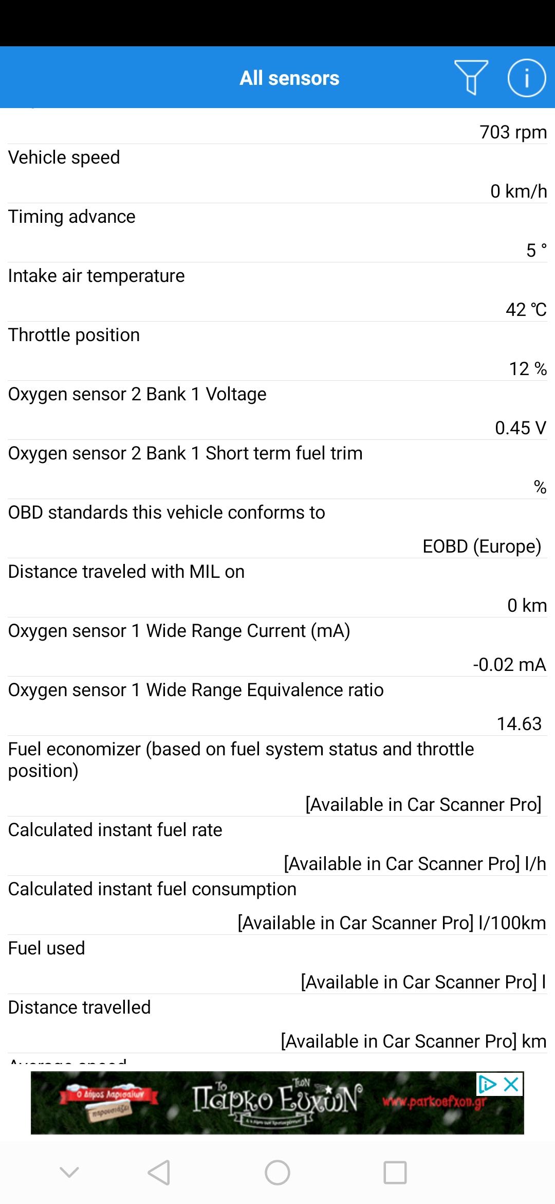

Akena Posted December 6, 2019 Author Report Posted December 6, 2019 (edited) Αυτά από το δικό μου scanner Έχουν θέμα οι αισθητήρες οξυγόνου? Ή λέγονται κάπως αλλιώς? Μήπως λ? Edited December 6, 2019 by Akena Quote
