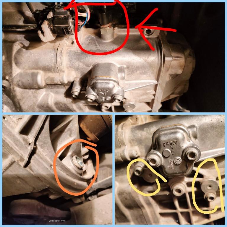

Κάτι που δεν έγραψα είναι από πού αδειάζουμε της βαλβολινες.
Και που γεμίζουμε.
ΟΠΩΣ και για τα 2 σωληνάρια της liqui Molly με το πρόσθετο που τελικά δεν τα χρησιμοποιήσα και έβαλα της βαλβολινες όπως ήταν.
ΠΡΟΣΟΧΗ
ΟΤΙ ΔΕΊΧΝΩ ΑΦΟΡΆ ΤΟΝ ΚΙΝΗΤΉΡΑ CAXA 1400 TSI !
inCollage_20211220_071458254_copy_768x768.thumb.jpg.5b863ef49ce1701d6abf38210fc95008.jpg
Η κεντρική τάπα που αδειάζουμε είναι αυτή με τον πορτοκάλι κύκλο που έχω σημαδέψει.
Υπάρχουν όμως άλλες δύο τάπες η οποίες μπορεί να τρέξουν βαλβολινες και από εκείνο το σημείο και είναι αυτές που έχω με κίτρινο κύκλο.
Αυτές όμως δεν της πείραξα εγώ γιατί για να ανοίξουν θέλουν 2 πράγματα.
Πρώτον θέλει καστάνια με κεφάλι Αστεράκι (αν το λέω σωστά) ΟΧΙ τορξ γιατί θα χαλάσουμε της βίδες!
ΚΑΙ για αυτές της τάπες θα χρειαστεί να έχουμε νέα
O ring για να αλλάξουμε τα παλιά.
Τα ο ring πολύ πιθανόν να έχουν κωδικό N90362001
Μέχρι εδώ πιστεύω τα εξηγώ ωραία.
Πάμε στο γέμισμα τώρα.
Για το γέμισμα θα χρειαστεί να ανοίξουμε την βαλβίδα (αν το λέω σωστά??) που είναι στον κόκκινο κύκλο.
Από εκεί θα γεμίσουμε με νέα βαλβολινης.
ΠΡΟΣΟΧΉ ! Αν έχουμε βαλβολινιερα θα πρέπει να έχουμε σωλήνα με μικρή διατομή γιατί αλλιώς δεν θα χωράει στην τρύπα για να ρίξουν την καινούργια βαλβολινη.
Εγώ είχα δανειστεί από φίλος μου αλλά τελικά δεν έκανε γιατί είχε πολύ χοντρό λάστιχο και δεν χωρούσαν ούτε καν μέσα στην τρύπα.
Έτσι έκανα πατέντα (που ήταν αρκετά αξιόπιστοι και αποτελεσματική ) για να γεμίσω.
Αυτό που σας δείχνω στην φωτογραφία είναι έτοιμο του εμπορίου.
Αλλά εγώ είχα τέτοια αντλία από τα αντισηπτικά χεριών που έχουν τα μπουκάλια τους.
Βέβαια στα μπουκάλια της βαλβολινες δεν βιδωσε επάνω στο μπουκάλι, αλλά και πάλι την έκανα την δουλειά μου
Είχα και ένα σωληνάκι από ορό το οποίο μπορείτε να αγοράσετε από ένα φαρμακείο (δεν είναι ακριβό)
Και έτσι γέμισα εγώ.

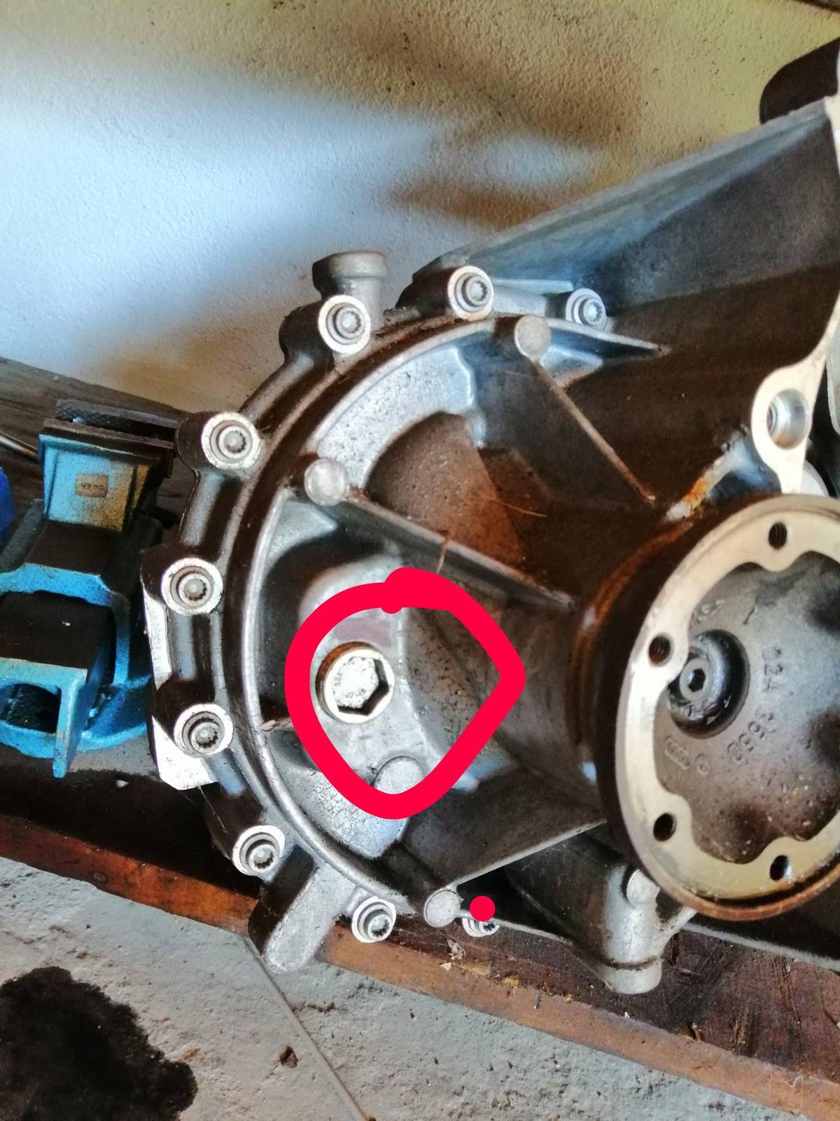

Δεν έχω βγάλει άκρη σχετικά με το από πού γεμίζουμε τελικά?
Στο ίντερνετ έχει διαφορά σημεία γεμίσματος.
Φίλος μου που είχε κάνει και αυτός αλλαγή με κινητήρα caxa μου είπε ότι αυτός της έριξε μέσα από άλλο σημείο. (Τάπα δηλαδή)
Από αυτο εδώ το σημείο της γέμισε.
1102453322_IMG-a8ff5157bbe8794f38917134b0249a45-V(1).thumb.jpg.f670fddef2acb1d46f4f3c2d9fff01e5.jpg
Αυτό το σημείο που δείχνω (στον κόκκινο κύκλο) είναι ναι ποιο ψύλλα στο κιβωτίου
Και αυτό με εξάγωνο Άλεν το ξεβιδώνεις.
Και αυτή η τάπα θεωρείτε τάπα γεμίσματος
(μην την μπερδέψετε με την τάπα αδειάσματος της βαλβολίνης )
Δεν θυμάμαι όμως από ποια μεριά είναι???
Είναι αριστερά επάνω ψύλλα η δεξιά επάνω
Πάντως για την βρείτε θα πρέπει να σηκωθεί το αμάξι και να μπείτε από πάνω

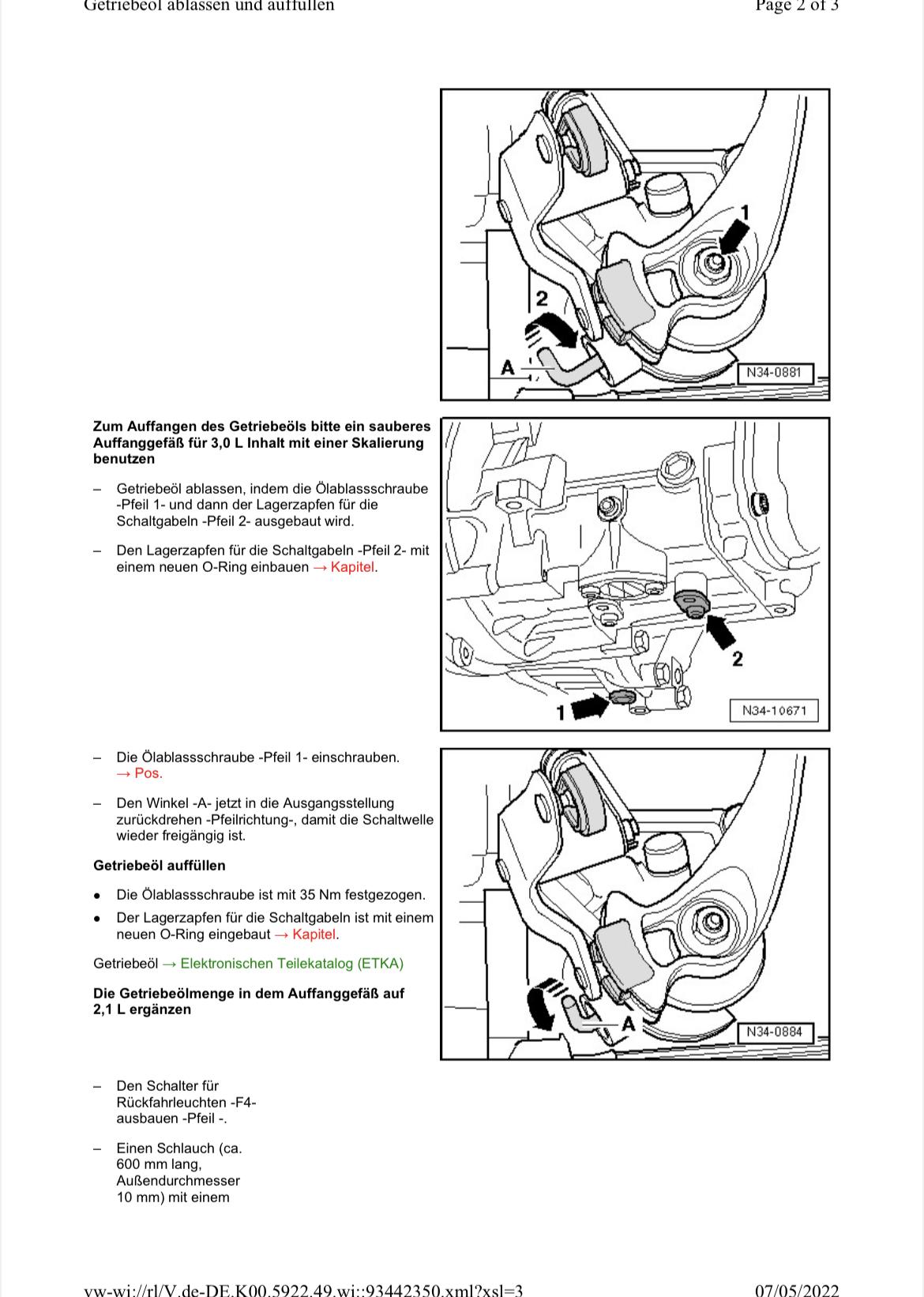

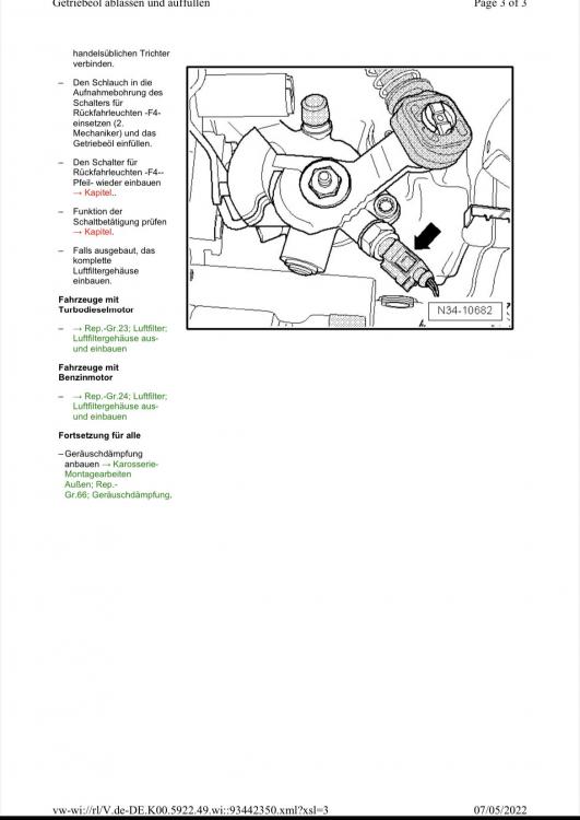

Έχω βρει από το workshop manual τη διαδικασία αλλά δεν καταλαβαίνω καλά την διαδικασία που θέλει γέμισμα από τον φισα της όπισθεν είναι στα γερμανικά αλλά ουσιαστικά στο τέλος λέει:
Top up the amount of gear oil in the collection vessel to 2.1 L
– Remove the reversing light switch -F4- -arrow -.
– A hose (approx. 600 mm long,
outer diameter 10 mm) with a connect a commercially available funnel.
– Insert the hose into the mounting hole of the reversing light switch -F4- (2nd mechanic) and fill in the gear oil.
– Reinstall the reversing light switch -F4-- arrow-
