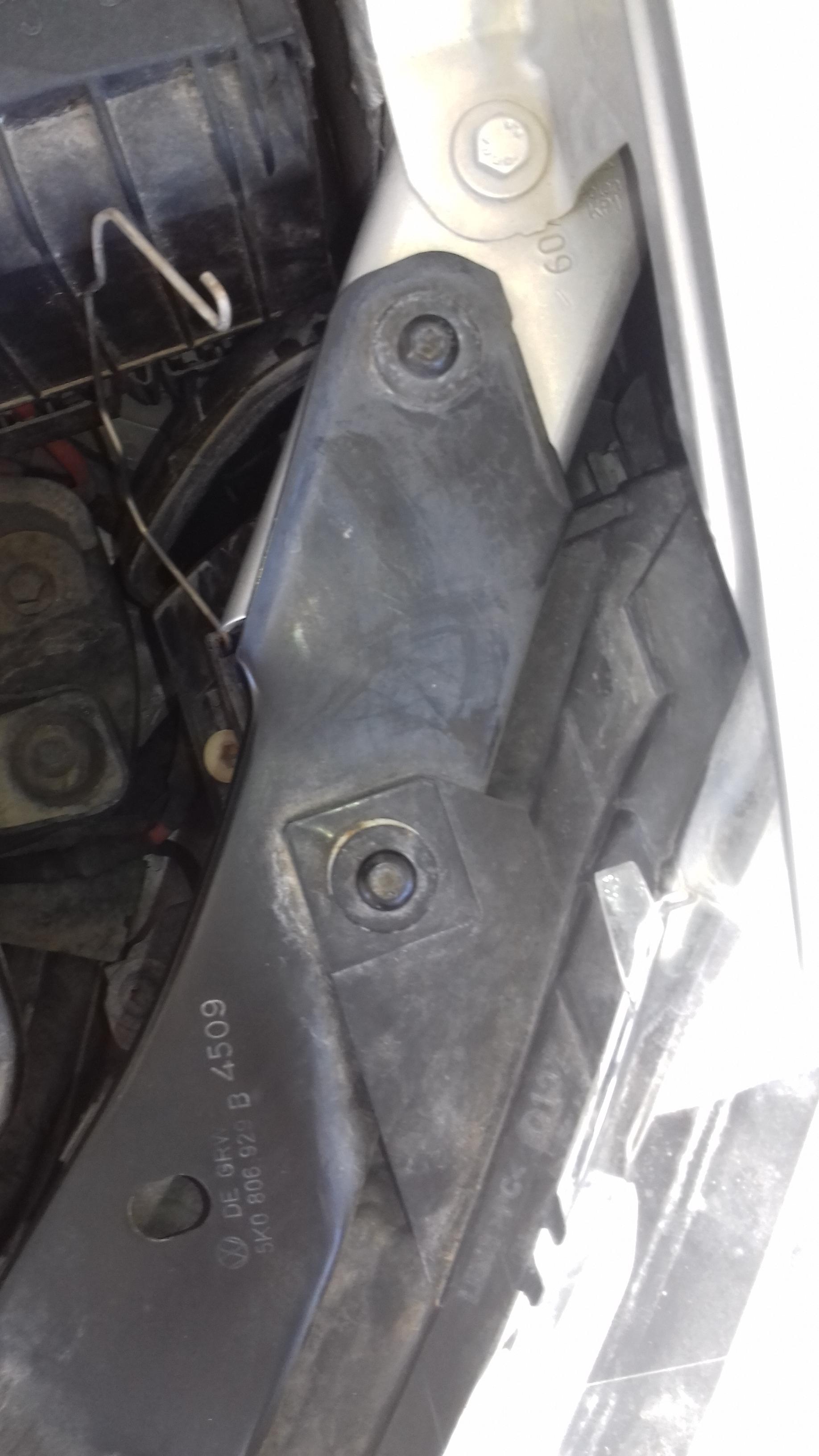

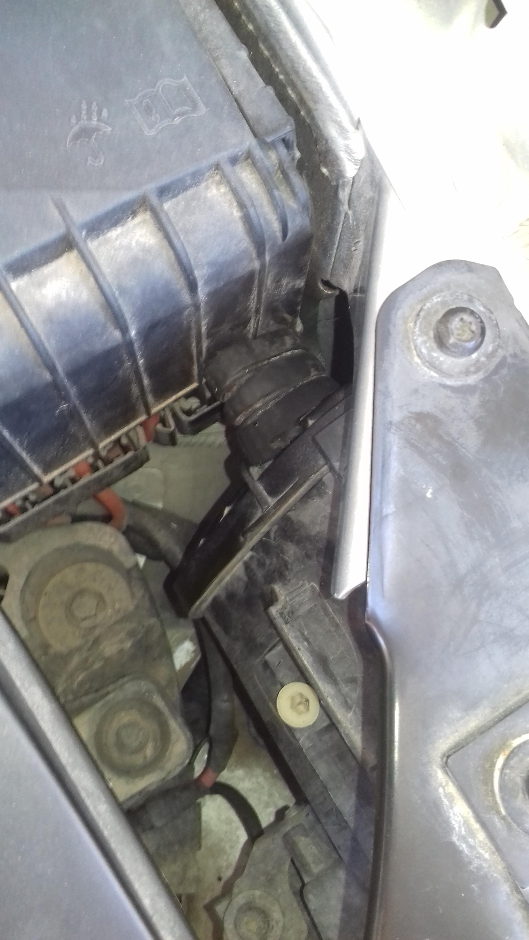

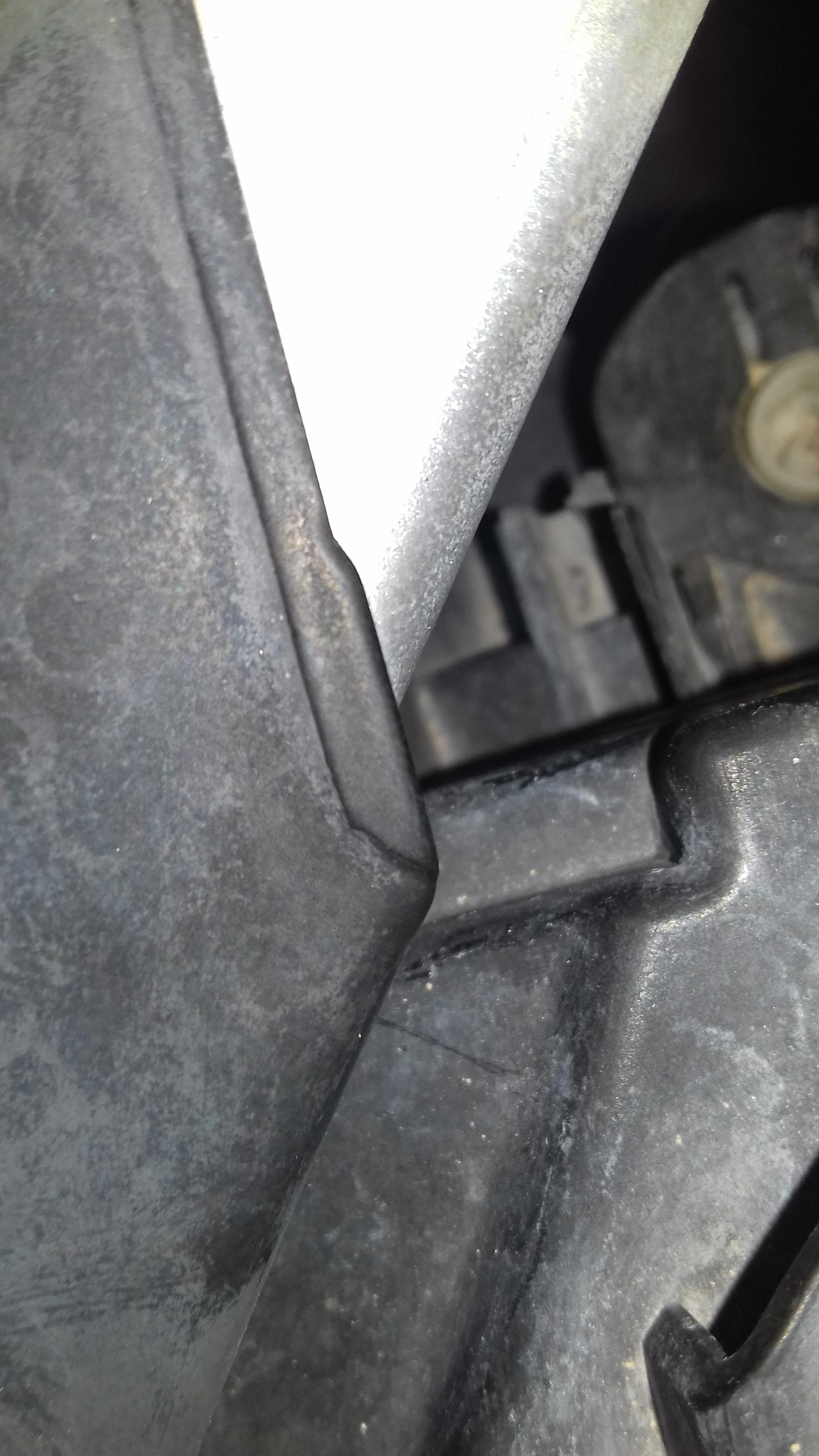

Αγαπητοι φιλοι σας χαιρετω και παλι . Σημερα αποφασισα να κανω σερβις στο golf 1.4 122 caxa και ουπς προβληματακι οπως θα δειτε και στις
φωτο παρακατω μου ειχε σπασει η θηλεια που παει και αγκιστρωνει το ελασμα σφραγισης του καπακιου του αριστερου φαναριου με αποτελεσμα
να μπαινει ολη η υγρασια μεσα στον χωρο των λαμπων και στις φυσες δεν υπαρχει καποια αλλη τρυπα εκει γυρω για να το γατζωσω και παλι,
προχειρα εβαλα στην κοντρα μια λαστιχενια σωληνα απο ψυγειο αυτοκ. υπαρχει καμμια λυση πονηρη? η να εμπαιδωσω ουδεν μονιμοτερον εκ
του προσορινου?. Ευχ για φιλοξενια.

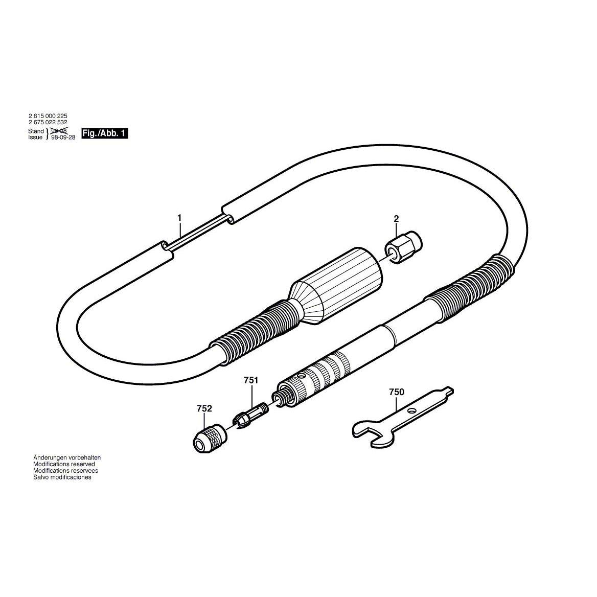

Άνοιξε λίγα mm πιο μπροστά με dremel με προσοχή έχει χώρο όπως βλέπω

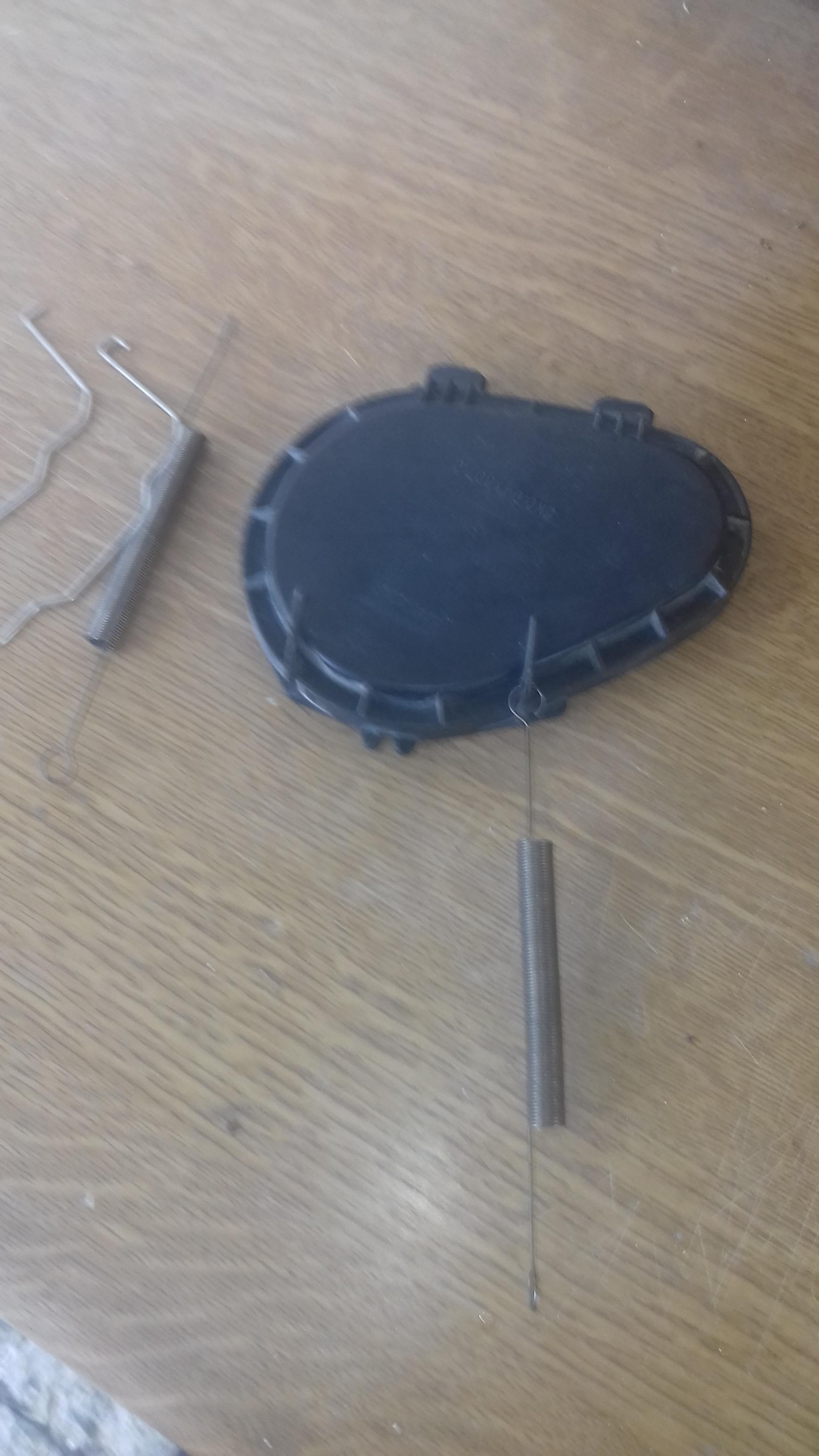

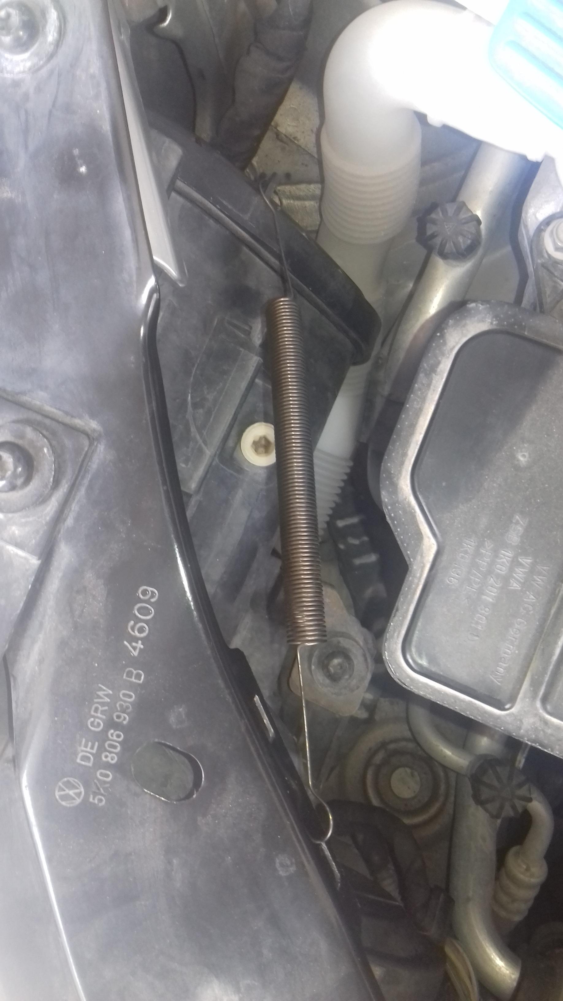

Με dremel λογω εξαιρετικα περιορισμενου χωρου δεν εκανα τιποτα ομως εκανα
κατι με τις παρακατω φωτο. Θενξ

Αν δουλέψεις με την προέκταση χωράει νομίζω.
