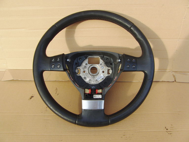

Guest dentalgeo Posted April 9, 2013 Report Posted April 9, 2013 Πολλα παιδια εδω στο club τοποθετησαν πολυλειτουργικο τιμονι,οπως κι εγω αναμεσα τους, κι εχουν προβλημα με την λειτουργια των δεξιων πληκτρων (οσοι δεν εχουν στο καντραν οθονη plus).Διαβαζοντας λοιπον ενα παλαιοτερο ποστ του rivol (Σ'αυτο το σημειο θα 'θελα να τον ευχαριστησω οπως και τον Κωστα και τον Δημητρη)αρχισα να ψαχνω στο ebay τιμονι με πληκτρα type 1.Βρηκα λοιπον ενα μεταχειρισμενο απο Touran 2005 με πληκτρα type 1 και σημερα το τοποθετησα στο golf(tsi gt sport 140hp 11/2007)και τα δεξια πληκτρα δουλευαν κανονικοτατα.Δεν ξερω τι γινεται με τον εγκεφαλο τιμονιου η το ring ουτε εχω vag com(την τοποθετηση κι αυτου αλλα και του προηγουμενου την εκανε ηλεκτρολογος)αλλα πιστευω πως αυτη ειναι η λυση για τα golfakia μας Quote
sodimitris Posted April 9, 2013 Report Posted April 9, 2013 μπραβο!! εισαι ενα παραδειγμα οτι ταιριαζουν τα πληκτρα σε αμαξια που εχουν Type 2 κανουν και τα type 1!! Quote
Guest dentalgeo Posted April 9, 2013 Report Posted April 9, 2013 μπραβο!! εισαι ενα παραδειγμα οτι ταιριαζουν τα πληκτρα σε αμαξια που εχουν Type 2 κανουν και τα type 1!! Και μαλιστα χωρις αλλαγη εγκεφαλου τιμονιου η ring Quote
rivol Posted April 9, 2013 Report Posted April 9, 2013 Άλλο ένα μπράβο και από εμένα για την επιτυχημένη προσπάθεια. :clapping: Τώρα το τι ακριβώς συμβαίνει είναι ένα μυστήριο, πιθανόν να έχει να κάνει με το μικρο εγκεφαλάκι που είναι επάνω στο τιμόνι, μιας και τα υπόλοιπα (εγκέφαλος τιμονιού και slipring) παραμένουν type 2 Quote

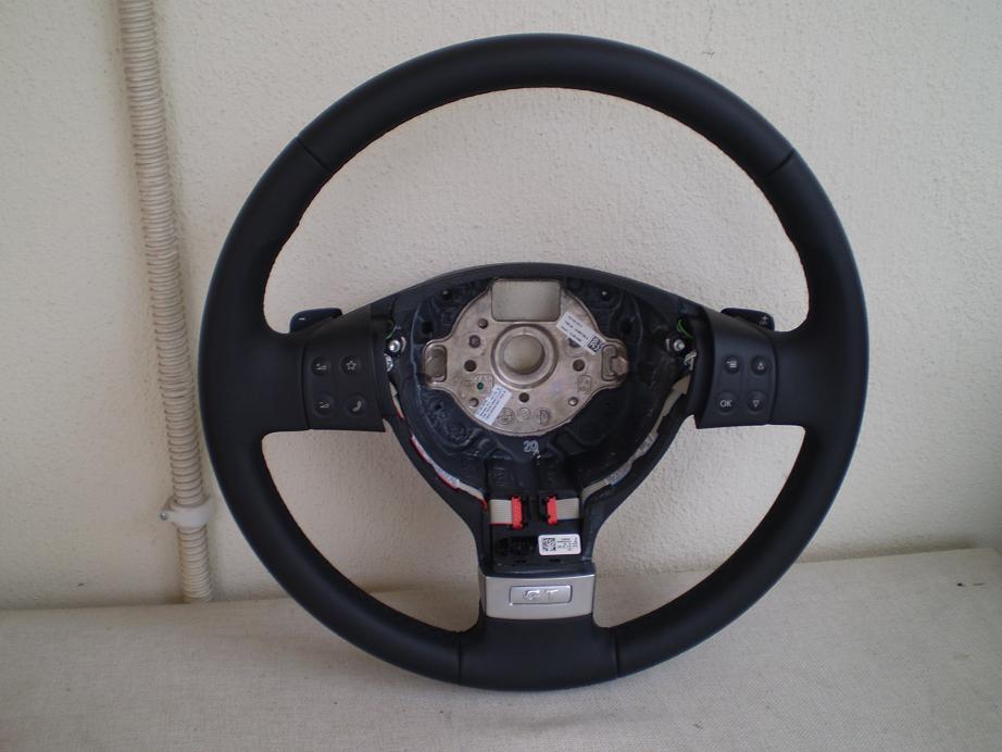

john30 Posted April 9, 2013 Report Posted April 9, 2013 Ποια είναι τα πλήκτρα Type 2 και τα type 1? Υπάρχει πιθανότητα με πληκτρα type 1 να μην χρειαστεί αλλαγή εγκεφάλου τιμονιού? Έχω ένα golf 5 tsi 140hp 11/2006. Έχω αγοράσει το κάτωθι τιμόνι. Λέτε να δουλέψει? Quote

Guest dentalgeo Posted April 10, 2013 Report Posted April 10, 2013 Ποια είναι τα πλήκτρα Type 2 και τα type 1? Υπάρχει πιθανότητα με πληκτρα type 1 να μην χρειαστεί αλλαγή εγκεφάλου τιμονιού? Έχω ένα golf 5 tsi 140hp 11/2006. Έχω αγοράσει το κάτωθι τιμόνι. Λέτε να δουλέψει? 1 - Αντίγραφο.JPG Αυτα ειναι τα πληκτρα type 1.Αυτο που εχεις αγορασει ειναι type 2(ακριβως το ιδιο ειχα κι εγω πανω στο golf)κι αν δεν εχεις οθονη plus στο καντραν δεν θα μπορεις να κανεις αλλαγη σταθμων και τραγουδιων με τα δεξια πληκτρα.Θα αλλαζεις απλα τις ενδειξεις στο trip computer.Εμενα μου αλλαξανε εγκεφαλο τιμονιου οταν εβαλα το πρωτο τιμονι με πληκτρα type 2.Χτες που εβαλα αυτο που απεικονιζεται στην εικονα δουλεψε κατευθειαν με το που το βαλαμε πανω. Quote
john30 Posted April 10, 2013 Report Posted April 10, 2013 Αυτα ειναι τα πληκτρα type 1.Αυτο που εχεις αγορασει ειναι type 2(ακριβως το ιδιο ειχα κι εγω πανω στο golf)κι αν δεν εχεις οθονη plus στο καντραν δεν θα μπορεις να κανεις αλλαγη σταθμων και τραγουδιων με τα δεξια πληκτρα.Θα αλλαζεις απλα τις ενδειξεις στο trip computer.Εμενα μου αλλαξανε εγκεφαλο τιμονιου οταν εβαλα το πρωτο τιμονι με πληκτρα type 2.Χτες που εβαλα αυτο που απεικονιζεται στην εικονα δουλεψε κατευθειαν με το που το βαλαμε πανω. Δηλαδή φάγαμε άκυρο. Την τύχη μου μέσα. Αν δεν μπορώ να αλλάξω σταθμό τι να το κάνω. Σ'ευχαριστώ για τις πληροφορίες. Υ.Γ Με το type 1 θα χρειαστώ δηλαδή μόνο τιμόνι και αερόσακο άμα κατάλαβα καλά. Quote
Guest dentalgeo Posted April 10, 2013 Report Posted April 10, 2013 Ακριβως.Αν και αεροσακο πρεπει να 'χεις απο το τωρινο τιμονι οποτε δεν νομιζω να χρειαζεσαι.Αυτο που δεν γνωριζω και το σκεφτομουν σημερα ειναι αν μπορεις να προσαρμοσεις τα πληκτρα type 1 σε τιμονι που'χει ηδη πληκτρα type 2.Αλλα λογικα θα χρειαστεις και το εγκεφαλακι των πληκτρων 1. Quote
john30 Posted April 10, 2013 Report Posted April 10, 2013 Ακριβως.Αν και αεροσακο πρεπει να 'χεις απο το τωρινο τιμονι οποτε δεν νομιζω να χρειαζεσαι.Αυτο που δεν γνωριζω και το σκεφτομουν σημερα ειναι αν μπορεις να προσαρμοσεις τα πληκτρα type 1 σε τιμονι που'χει ηδη πληκτρα type 2.Αλλα λογικα θα χρειαστεις και το εγκεφαλακι των πληκτρων 1. Όπως τα λές. Λογικά θα χρειαστώ και το εγκεφαλακι των πληκτρων 1. Μάλλον θα πάει για πούλημα αυτό που έχω (το πήρα και καινούργιο) και θα ψάξω για τιμόνο με πλήκτρα type 1. Quote
Guest dentalgeo Posted April 10, 2013 Report Posted April 10, 2013 Δηλαδή φάγαμε άκυρο. Την τύχη μου μέσα. Αν δεν μπορώ να αλλάξω σταθμό τι να το κάνω. Σ'ευχαριστώ για τις πληροφορίες. Υ.Γ Με το type 1 θα χρειαστώ δηλαδή μόνο τιμόνι και αερόσακο άμα κατά Όπως τα λές. Λογικά θα χρειαστώ και το εγκεφαλακι των πληκτρων 1. Μάλλον θα πάει για πούλημα αυτό που έχω (το πήρα και καινούργιο) και θα ψάξω για τιμόνο με πλήκτρα type 1. Κι εγω την ιδια ξενερα ειχα φαει Εχει λιγα τιμονια με πληκτρα type 1 αλλα αν το ψαξεις θα βρεις Quote
