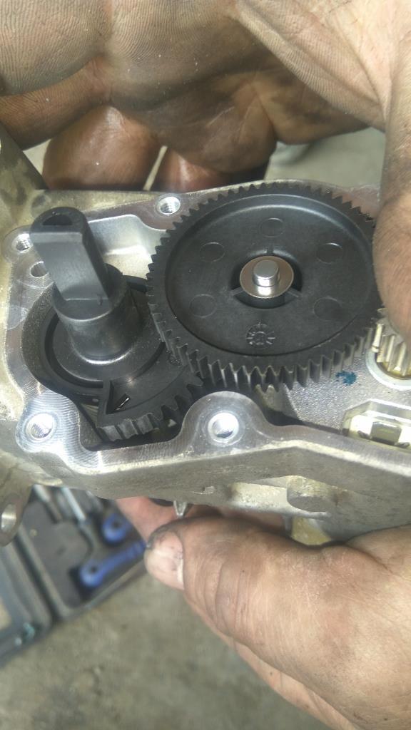

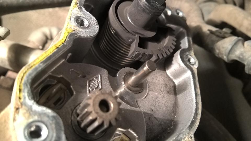

ΓΙΩΡΓΟΣ ΑΦΟΥΞΕΝΙΔΗΣ Posted March 30, 2019 Report Posted March 30, 2019 Καλησπέρα σε όλους έχω παιδια μου χάλασε το EGR αξίζει να το κλείσω η αλλαγή Egr Quote

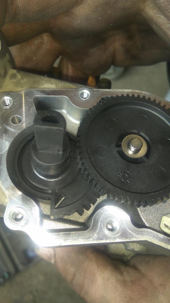

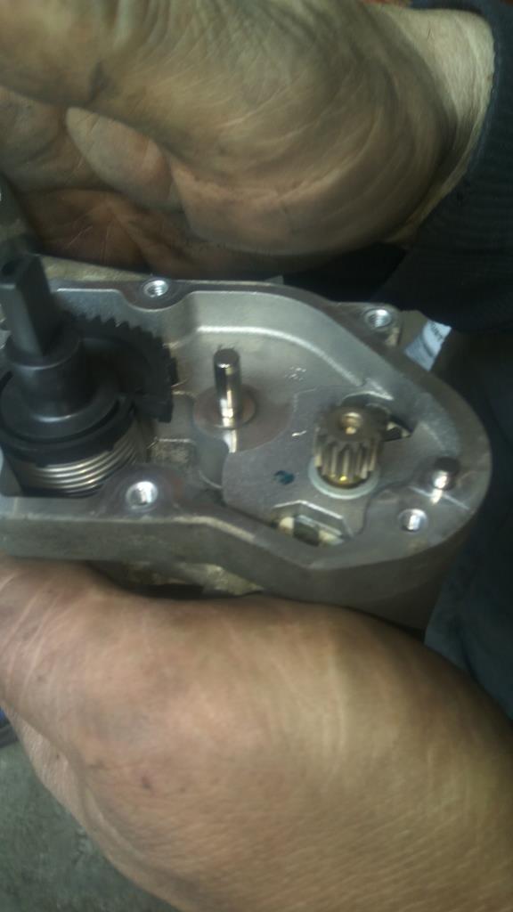

GeorgeSmirlis Posted March 30, 2019 Report Posted March 30, 2019 To καπακι της βγαινει ευκολα? Αν βγαλεις το γραναζει, το κλαπετο της egr (μαυρο ημικυκλικο γραναζι) μενει στην ιδια θεση? Quote
ΓΙΩΡΓΟΣ ΑΦΟΥΞΕΝΙΔΗΣ Posted March 30, 2019 Report Posted March 30, 2019 Το καπάκι βγαίνει Πολι εύκολα με 6 βίδες ...Το μαύρο δεν βγάνει το έχω ψάξει και στο ίντερνετ και δεν μπόρεσα να βρω το ποσ βγαίνει.. 1 Quote
ΓΙΩΡΓΟΣ ΑΦΟΥΞΕΝΙΔΗΣ Posted March 30, 2019 Report Posted March 30, 2019 Παντός το .μαύρο ημικύκλιο γυρνάει κανονικά μόνο που σπάσανε τα δοντάκια...σιμερα ρώτησα και σε συνεργείο η αλλαγή egr η πρόγραμμα το οποίο καταργεί το egr αυξήσει δύναμης κινητήρα και χαμηλή καταναλώσει βενζίνης κόστος 400 ευρο .. 1 Quote
GeorgeSmirlis Posted March 30, 2019 Report Posted March 30, 2019 Το γραναζι που εβγαλες ηταν σε καλη κατασταση? Ειχε φαγωμενα δοντια? Quote
GeorgeSmirlis Posted March 30, 2019 Report Posted March 30, 2019 Kαι δυστυχως δεν ειναι σαν τις egr απο το 2.0tfsi στις οποιες αλλαζουν τα γραναζια Quote
ΓΙΩΡΓΟΣ ΑΦΟΥΞΕΝΙΔΗΣ Posted March 30, 2019 Report Posted March 30, 2019 Το γρανάζι που έβγαλα είναι μια χαρά δεν εχει το παραμικρό Quote
ΓΙΩΡΓΟΣ ΑΦΟΥΞΕΝΙΔΗΣ Posted March 30, 2019 Report Posted March 30, 2019 Απλά το έβγαλα για να βγαλο την φωτο .. Quote
