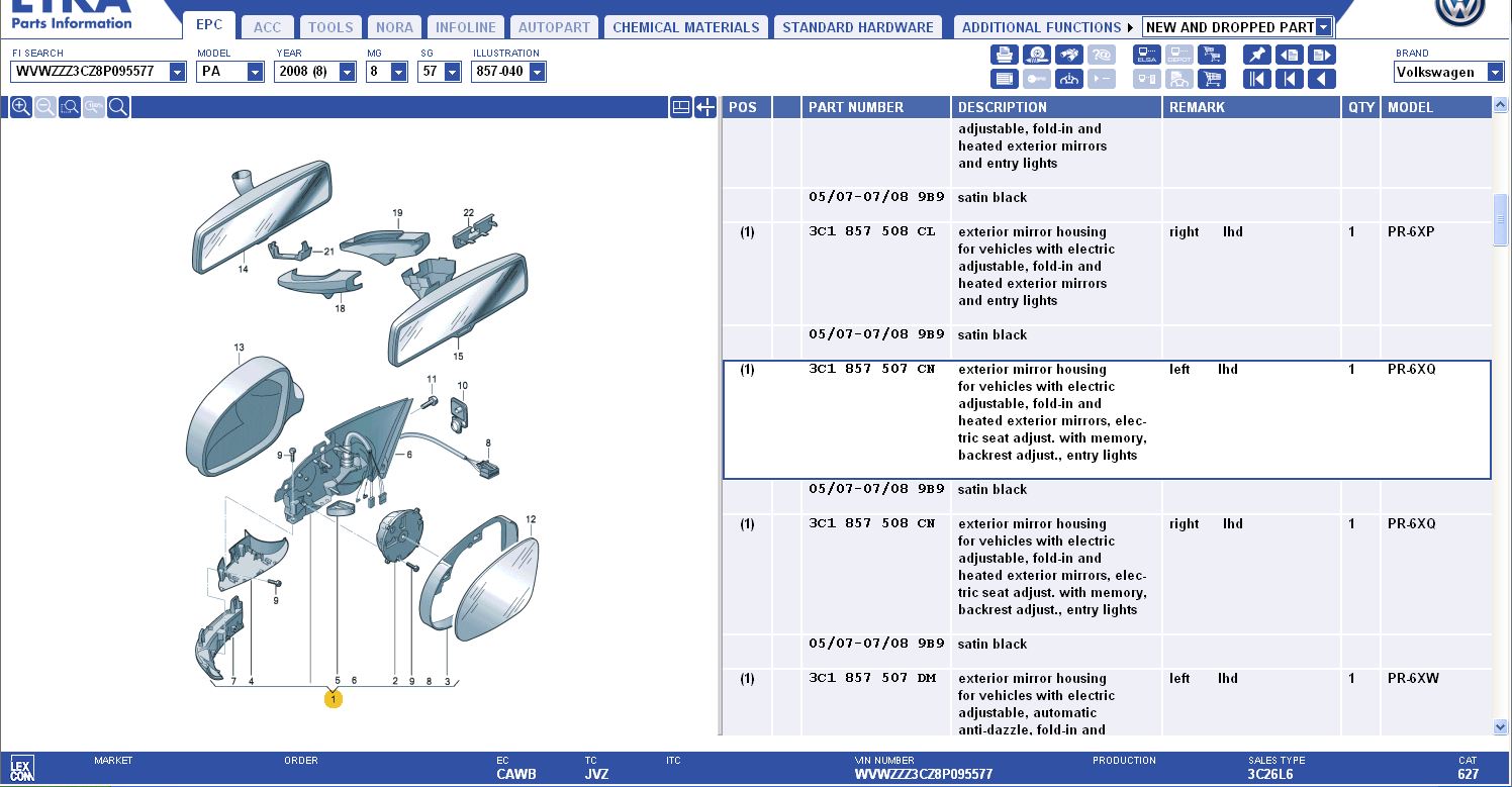

nikdev Posted January 12, 2015 Report Posted January 12, 2015 (edited) Έχεις τον αριθμό πλαισίου του αυτοκινήτου που πήρες τα καθίσματα? Edited January 12, 2015 by nikdev Quote
professor Posted January 12, 2015 Report Posted January 12, 2015 Παλιότερα έβρισκες πολύ πράμα.Τώρα πλέον δεν μπορώ να βρω παρά μόνο μεμονωμένα κομμάτια:http://www.ebay.de/itm/VW-Passat-3C-Ausenspiegel-Seitenspiegel-el-anklappbar-abblendbar-links-LC9Z-/141435383227?pt=DE_Autoteile&hash=item20ee34adbb http://www.ebay.de/itm/VW-Passat-3C-Variant-Aussenspiegel-rechts-Umfeldbel-klapp-heizbar-A1859/221506583837?_trksid=p2047675.c100005.m1851&_trkparms=aid%3D222007%26algo%3DSIC.MBE%26ao%3D1%26asc%3D20140117130753%26meid%3D2598774845df4e0c91c102f3b96a2c46%26pid%3D100005%26rk%3D3%26rkt%3D6%26sd%3D141435383227&rt=nc Θα ψάξω εκτενέστερα για ζευγάρι και αν βρω κάτι θα σ΄ενημερώσω. Quote
nikdev Posted January 12, 2015 Report Posted January 12, 2015 (edited) Να μην τα πάρει μεμονωμένα, θα έχουν διαφορά στην απόχρωση χρώματος. Εκτός κι αν βάλει τα δικά του caps. Edited January 12, 2015 by nikdev Quote
sakisiceman1 Posted January 13, 2015 Author Report Posted January 13, 2015 δεν εχω τον αριθμο πλαισιου του αλλου αυτοκινητου.το πηραν απο την μαντρα που ηταν Quote
professor Posted January 13, 2015 Report Posted January 13, 2015 WVWZZZ3CZ8P095577 Highline 2.0 tsi. Quote
nikdev Posted January 13, 2015 Report Posted January 13, 2015 (edited) Edited January 13, 2015 by nikdev Quote
