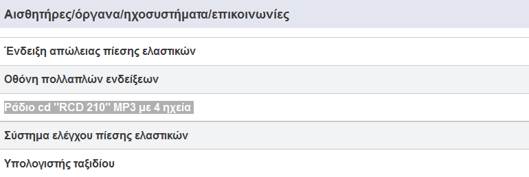

KARENTA Μαρουσι. Ειναι σιγουρο αυτο που λες οτι ειχε ηχεία μόνο μπροστά; Ρωτάω γτ ειναι η R Line εκδοση απλα ερχόταν με RCD 210.
Τα 4 ηχεια εννοει και τα δυο twitter πανω στις κολωνες;
Ξερει καποιος ποσο κοστιζουν 2 ηχεια για πισω;
Edited by Χάρης7
Αν στον εξοπλισμό του αυτοκινήτου γράφει 4 ηχεία τότε έχει μόνο μπροστά.Αλλιώς θα έλεγε έξι.Για να το επιβεβαιώσεις έχει στις ρυθμίσεις του rcd μια ένδειξη που λέει ''fader''.Αυτό είναι για την κατανομή μπρος-πίσω του ήχου όπως είναι το balance για δεξιά-αριστερά.Αν δεν εμφανίζεται τέτοια ένδειξη λογικά δεν έχει πίσω ηχεία,εκτός και αν κάποιο καλώδιο έχει χαλαρώσει και δεν τα βλέπει.Μέχρι τώρα καταλάβαινες να έχει;

Αυτη τη στιγμη που μιλανε δεν παιζουν πισω ηχεια. Αλλα δε θυμαμαι αν ειχε η οχι απο την αρχη. Μπηκα στη διαδικασια και το ψαχνω γτ μου ειπε στην αντιπροσωπια ενας οτι το vag com του βγαζει προβλημα στα πισω ηχεια. Τον ρωταω αν ειναι καποια ρυθμιση λογου του οτι εβαλα το rcd 510 αλλα μου λεει οχι καποιο καλωδιο εχει χαλασει η εχει κοπει. Εδω μου ειπατε οτι το rcd 210 που ειχε αρχικα δεν εχει πισω ηχεια οποτε προσπαθω να δω αν οντως εχωουν θεμα τα ηχεια η αν στην αντιπροσωπεια εινα ασχετοι.

Έχω κάνει ακριβώς την ίδια αλλαγή από 210 σε 510.Ούτε εμένα έχει το fader επειδή δεν είχε ηχεία και το ήξερα.Κάπου είχα διαβάσει ότι αν από rcd210 πας σε 310 ή 510,επειδή αυτά τα 2 έρχονται ρυθμισμένα για αυτοκίνητα με 6 ηχεία τότε φαίνεται αυτός ο κωδικός σφάλματος μόνο μέσω vcds.Δηλαδή αν και το κάνουν χιλιάδες άτομα εκεί έξω και δεν έχει φανεί ποτέ σφάλμα στο καντραν,με vag com φαίνεται αν έχεις 4 ηχεία.
