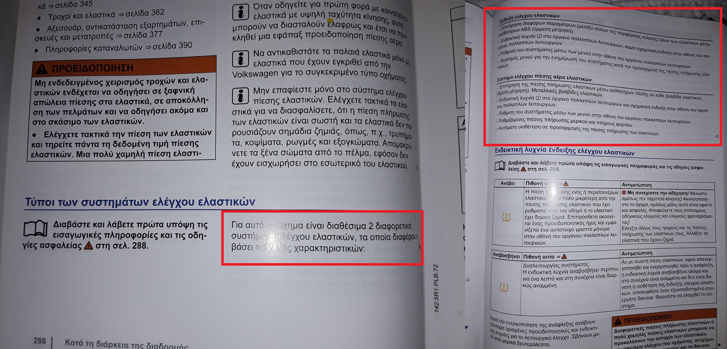

Θέλω να ρωτήσω κατόχους passat  και κατόχους passat B7 την εξής απορία που εχω με το αμάξι, εχτές πήρα το passat στα χέρια μου και κάθομαι και το ψάχνω, στο αμάξι δεν βρηκα κάποιο κουμπί που να έχει κάποιο set- reset για τα λάστιχα.
έχει το αμάξι αισθητηρες πίεσης ελαστικών???

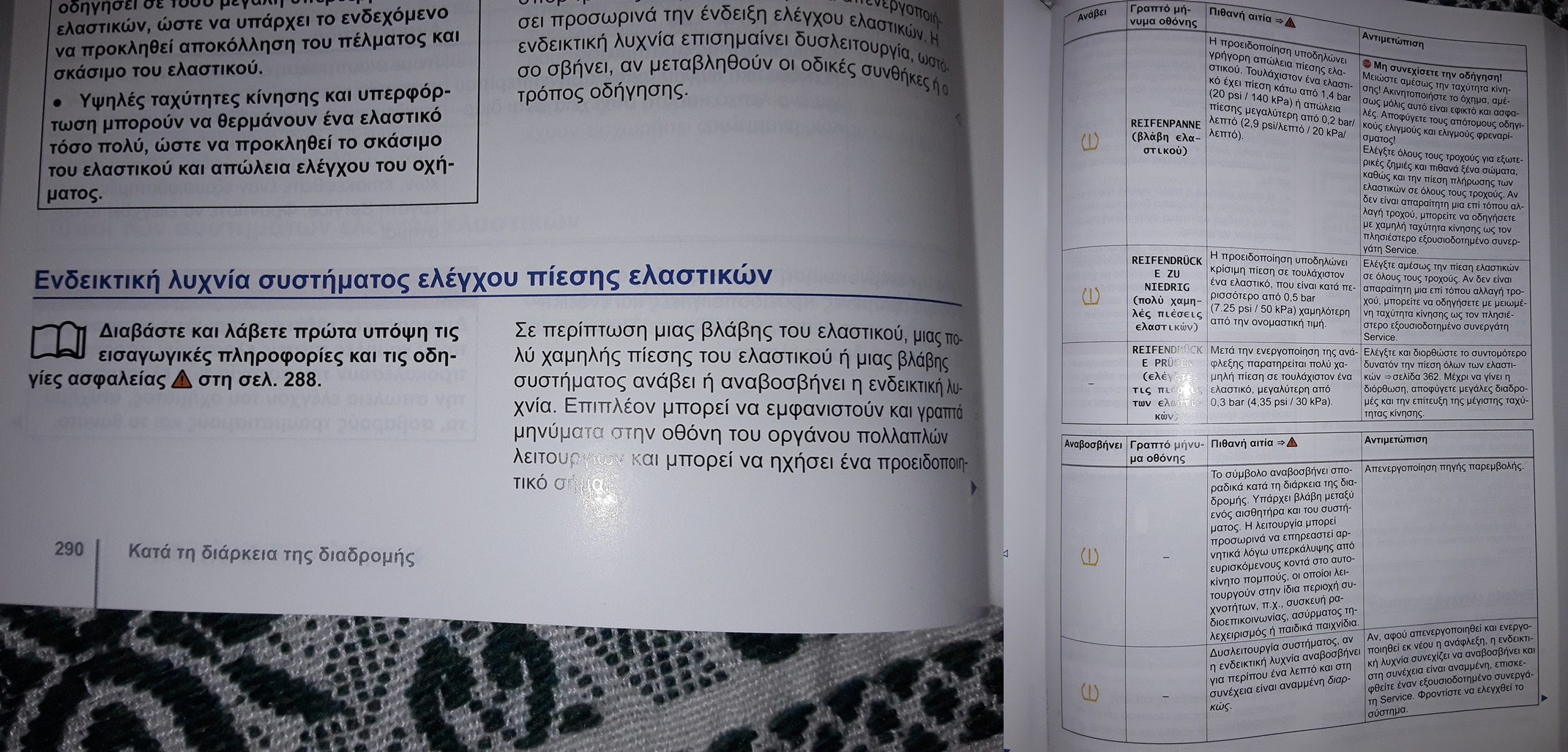

στο βιβλίο που κοιτάζω μου γραφει διάφορα για ενδείξεις πίεσης , αλλα δεν μπορώ να βγάλω ακρη
μου γραφει και αυτο εδώ στο βιβλίο του αμαξιού.
αυτή την ένδειξη την έχει κανείς κάτοχος b7????
μπορείτε να μου εξηγήσετε και εμένα τι παιζει με το θεμα αυτο, έχει ένδειξη πίεσης ελαστικών

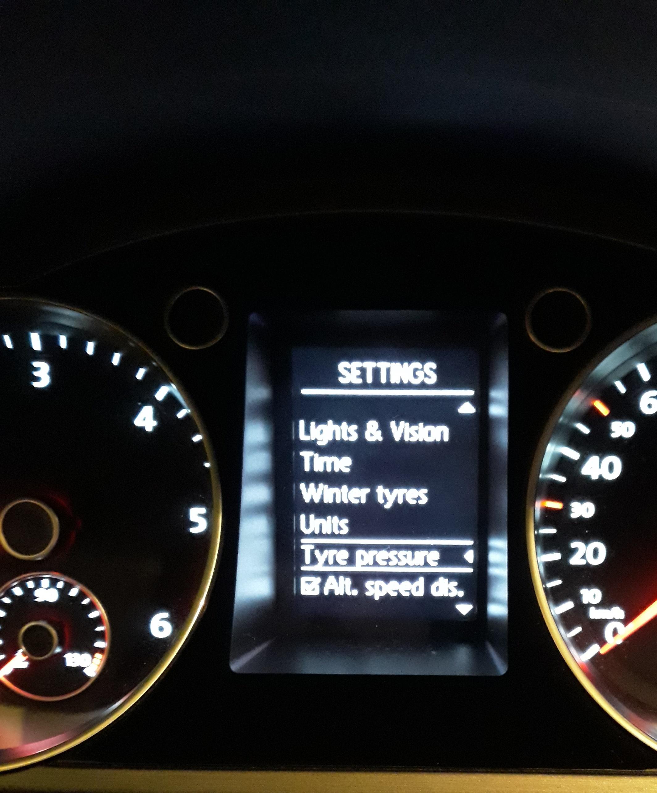

Απο το χειριστηριο τιμονιου πας settings μετα tyre pressure

On 20/9/2018 at 7:51 ΜΜ, kipg said:

Δυστυχώς φίλε μου κοίταξα από το menu του κοντέρ και δεν βρήκα ΤΊΠΟΤΑ!!
Το menu της φωτογραφίας σου είναι ίδιο με εμένα αλλά δεν έχω την Επιλογή αυτή.
