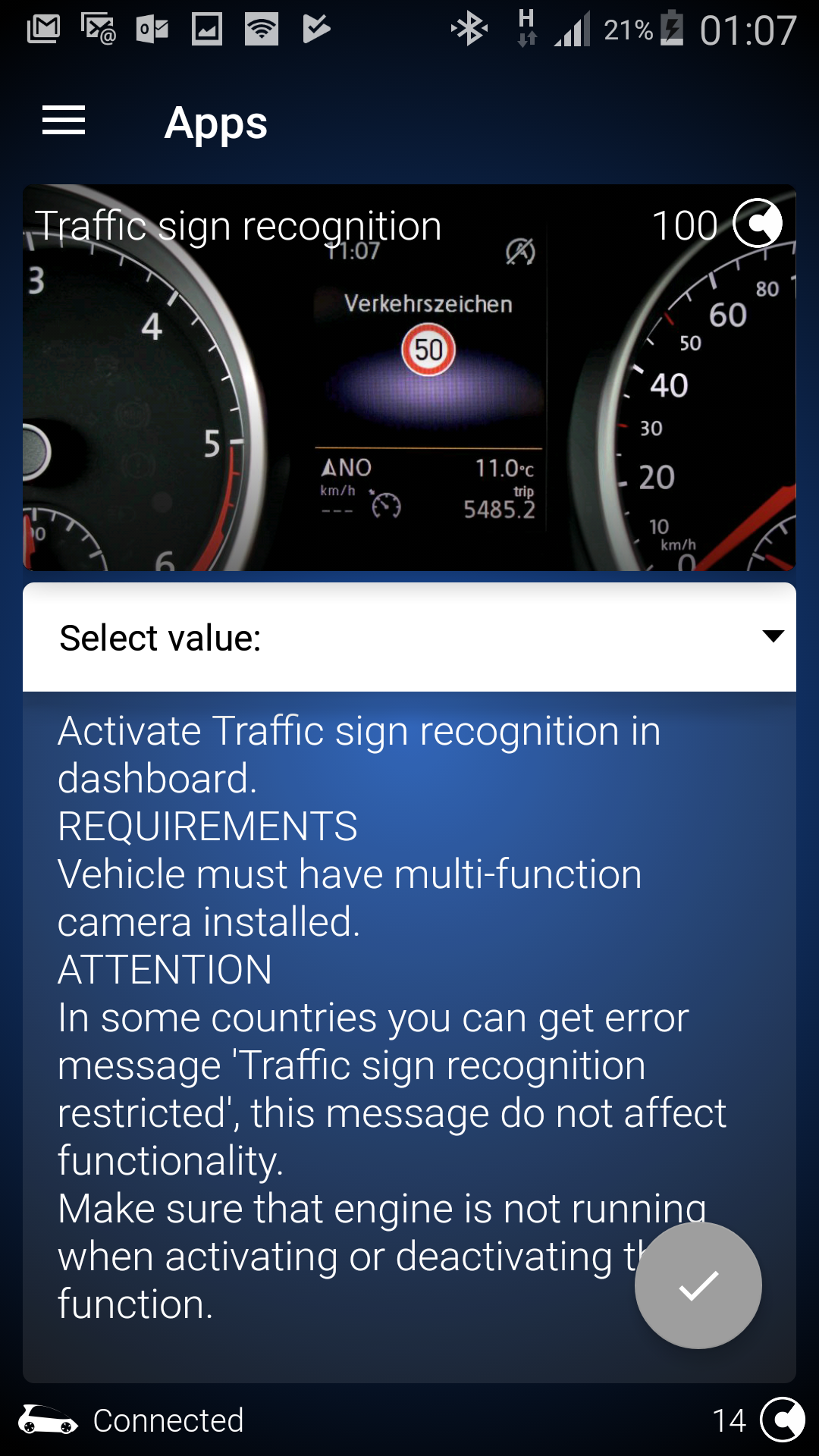

κωδικοποιηση για να βλεπουμε τα ορια ταχυτητας στο κοντερ και στο head up display.
πρεπει να εχετε καμερα στο μπαμπριζ
αυτοματα απο εδω
χειροκινητα εδω ,
Enable Dynamic Road Sign Display

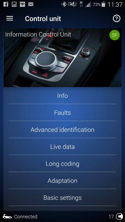

1. Go into Module 5F Information Electronics

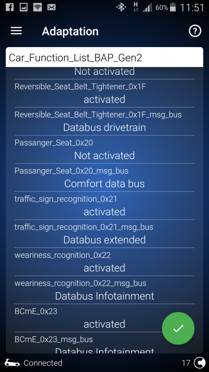

2. Select Adaptations, then Vehicle_Functions_List_BAP_Gen2
3. Select menu_display_road_sign_identification_0x21, and set to Enabled

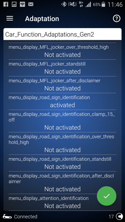

4. Select Adaptions, Vehicle_Function_Adaptations_Gen2-menu
5. Select menu_display_road_sign_identification, set to Enabled

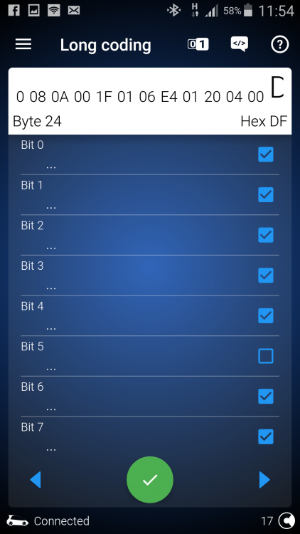

6. Select Coding, and then select Byte 24, activate Bit 6

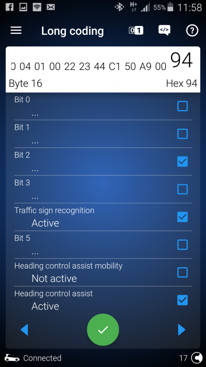

7. Go into Module A5 - Front Sensor Driver Assistance
8. Select Coding, and then select Byte 16, activate Bit 4
9. Go into Module 17 Instruments

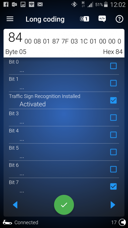

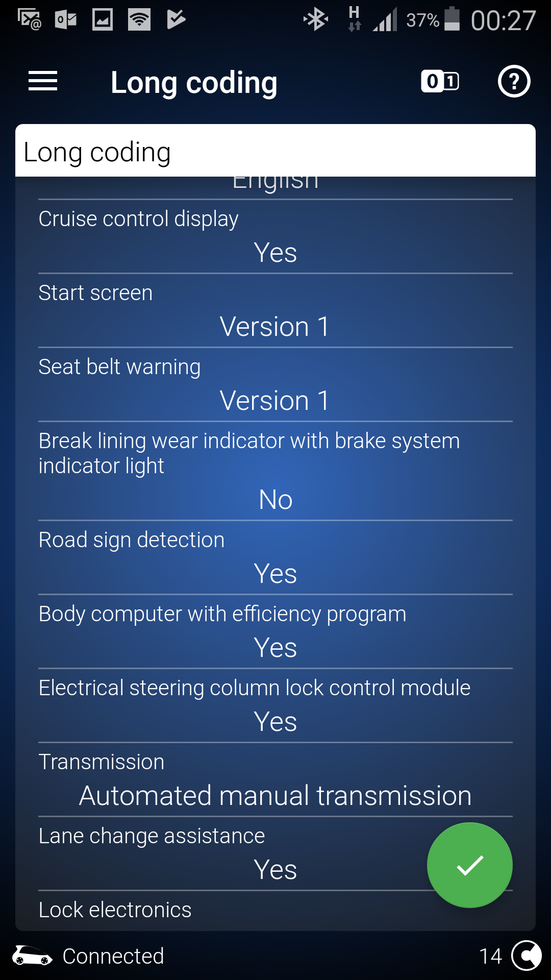

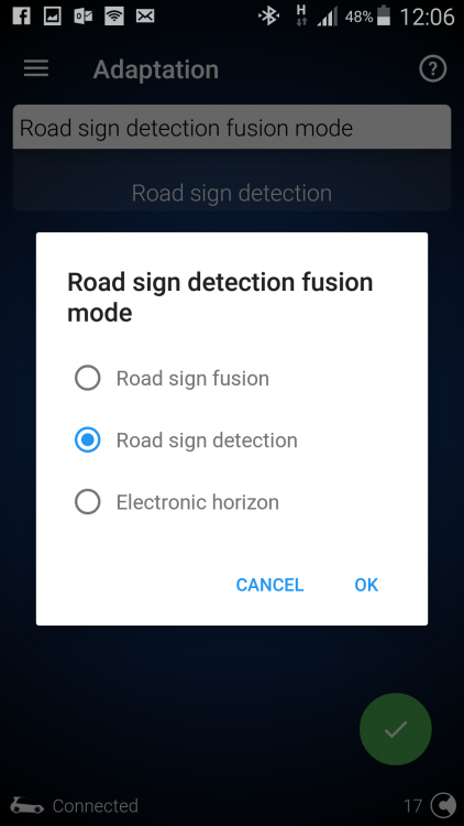

sto long coding ενεργοποιηστε το road sign detection
10. Select Coding, then Byte 5, active bit 2

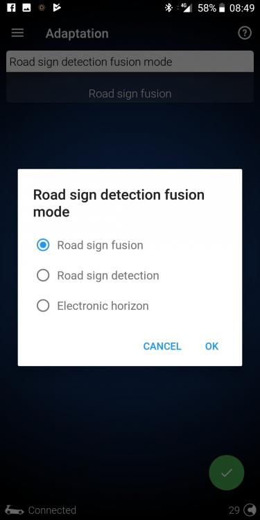

11. Go back into Module A5 - Front Sensor Driver Assistance
12. Select Adaptations, then Road sign detection fusion mode, and change to Road Sign Detection. The original is Road Sign Fusion
θα σας ζητησει βαλετε κωδικο διαλεξτε οποιον σας δουλευει.αυτος που θα σας αφησει να κανετε την αλλγη.συνηθως πανω η κατω κ οχι ο μεσαιος,
Εμενα βλέπω είναι ενεργοποιημένο και το:  menu display road sign identification over thresholh high
13. Reboot the infotainment unit (πατάμε το κουμπί on/off συνεχόμενα μεχρι να σβήσει η κεντρική μονάδα).
υα σας βγαλει σφαλμα και καλα στο κοτερ μετα κανετε το εξης
Όσο για το σφάλμα νομίζω οτι βρήκα τι έκανα στο δικό μου και δουλεύει.
Πήγαινε:
Control unit A5 (front / advance camera)
Adaptation
Road Sign Detection Fusion Mode
εκεί εγώ έχω επιλεγμένο το Fusion mode και οχι το Road Sign Detection.
Δοκίμασε και πές μου αν σου δουλεύει.

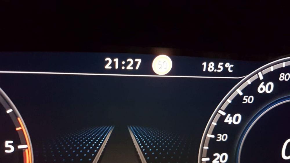

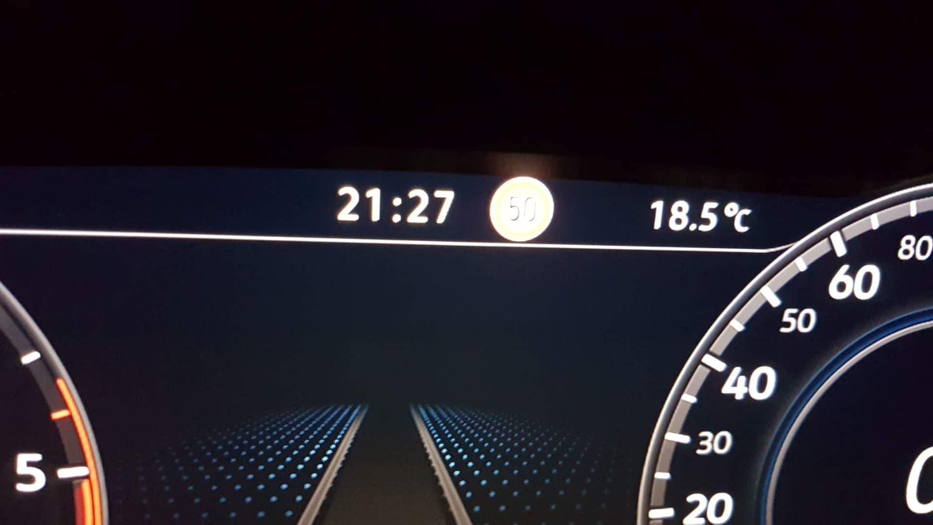

Οπως πολυ σωστα αναφερει καιο φιλος @XIONOULIS προχωρησα με την πολυτιμη βοηθεια του στην κωδικοποιηση και δουλεψε μια χαρα...ολα πηγαν ρολοι χωρις προβληματα.
εκανα και μια βολτα στην πολη να δω πως απεικονιζεται.
Ξανα ενα μεγαλο ευχαριστω στον @XIONOULIS για τον χρονο που διεθεσε και το ενδιαφερον του!

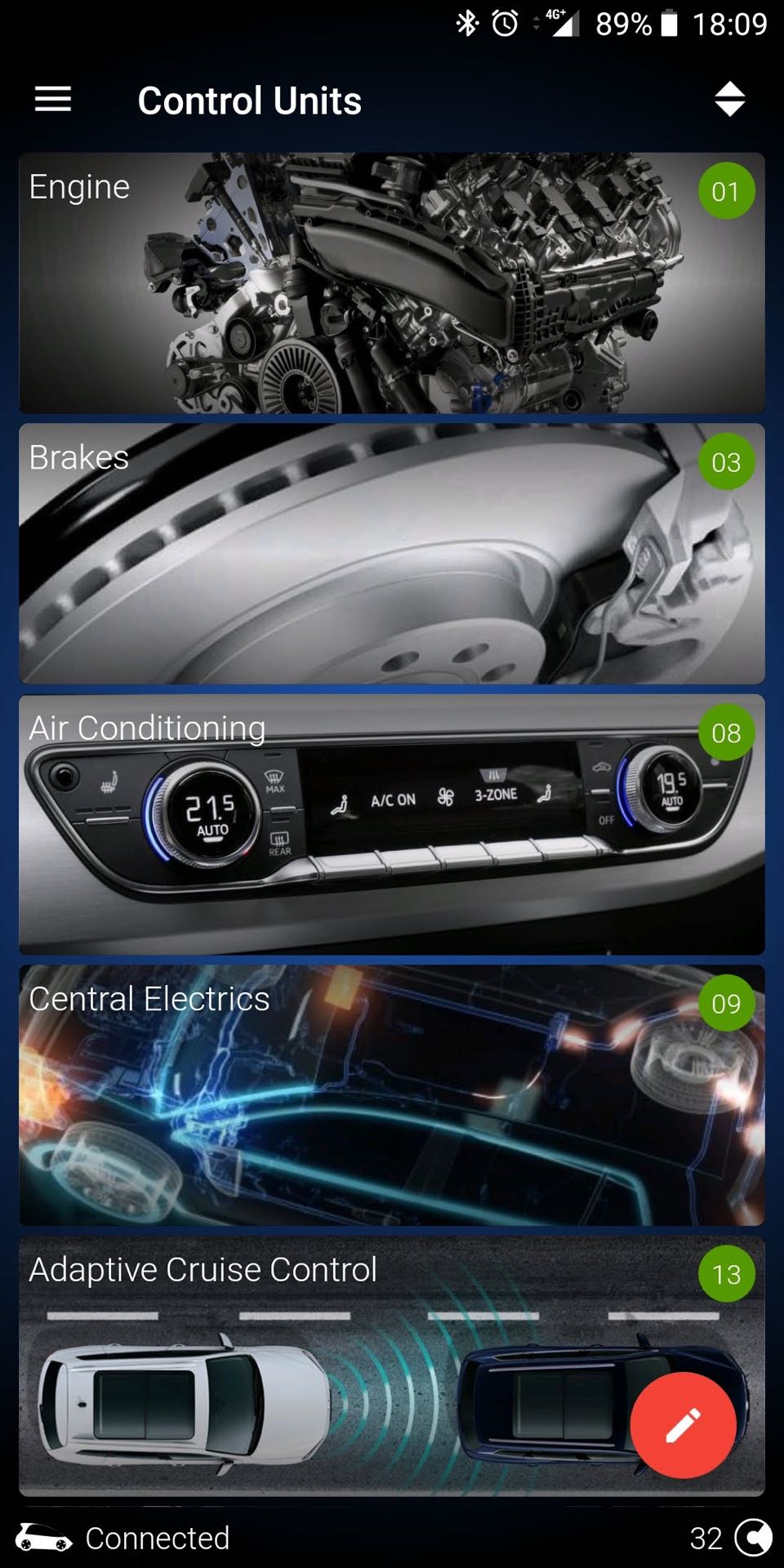

Ενεργοποίηση ή απενεργοποίηση των φώτων ημέρας απο το μενού του infoteinment μας.
Πάμε στο 09 Central Electronics
Επιλέγουμε Adaptions και εκεί ψάχνουμε για το Aussenlicht Front και το επιλέγουμε
Βρίσκουμε το Tagfahrlicht Aktivierung durch BAP oder Bedienfolge moeglich και το βάζουμε σαν Active.
Μετά πατάμε το πράσινο τσεκ για να γίνει η κωδικοποίηση και βάζουμε σαν κωδικό που θα μας ζητήσει το  31347
Μετά στο infotenment πάμε Car ρυθμίσεις επιλέγουμε τα φώτα και εκεί θα έχουμε την δυνατότητα να ενεργοποιήσουμε ή να απενεργοποιήσουμε τα φώτα ημέρας
Edited by koumbouni

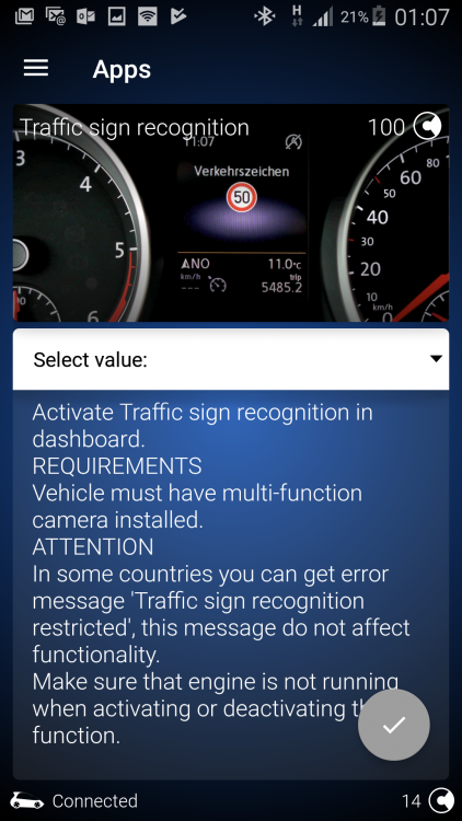

Αφού συνδεθεί με το αυτοκίνητο πάτησε πάνω στο Garage που έχει το αυτοκίνητο σου. Επέλεξε το και μετά πήγαινε στα Apps. Εκεί έχει όλες τις κωδικοποιήσεις που γίνονται με ένα πάτημα αλλά με τα credits, που πρέπει είτε να αγοράσεις είτε να μαζέψεις μέσω των διαφημίσεων.

@XIONOULIS Λευτερη, ακολουθησα τις οδηγιες σου.
μου εμφανισε την επιλογή στο μενου της οθονης.
όλα καλα μεχρι εδώ.
ενεργοποιησα την επιλογή menu display road sign identification over thresholh High  και εκει ξεκινησαν τα οργανα.
μου πεταξε error το οποιο δεν μπορουσε να το σβηνει παρα μονο όταν απενεργοποιησα το over thresholn.
στο καντραν (εχω απλο, όχι ψηφιακο) μου εμφανιζει το εξης μηνυμα "Σηματα μη διαθέσιμα".
Μηπως παιζει ρολο ότι ημουν στο parking κ δεν το πηγα καμια βολτα?

παιδια βρηκα και αυτές τις οδηγιες για τα road signs.
Παράθεση
Information Control Unit (5F)
Adaption
Car_Function_List_BAP_Gen2
traffic_sign_recognition_0x21
Not activated -> Activate
Car_Function_Adaptions_Gen2
menu_display_road_sign_identification_over_threshold_high
Front Sensors Driver Assistance System (A5)
Security access
Access Code 20103
Coding
Byte 1
Bit 0 Activate
Dashboard (17)
Coding
Byte 5
Bit 2 Activate
Adaption
Display end of speed limit symbol
Display valid additional signs
Set value to 00100111
Read more: http://forum.obdeleven.com/thread/1576/traffic-sign-recognition-problem#ixzz5EZA9IvOZ
