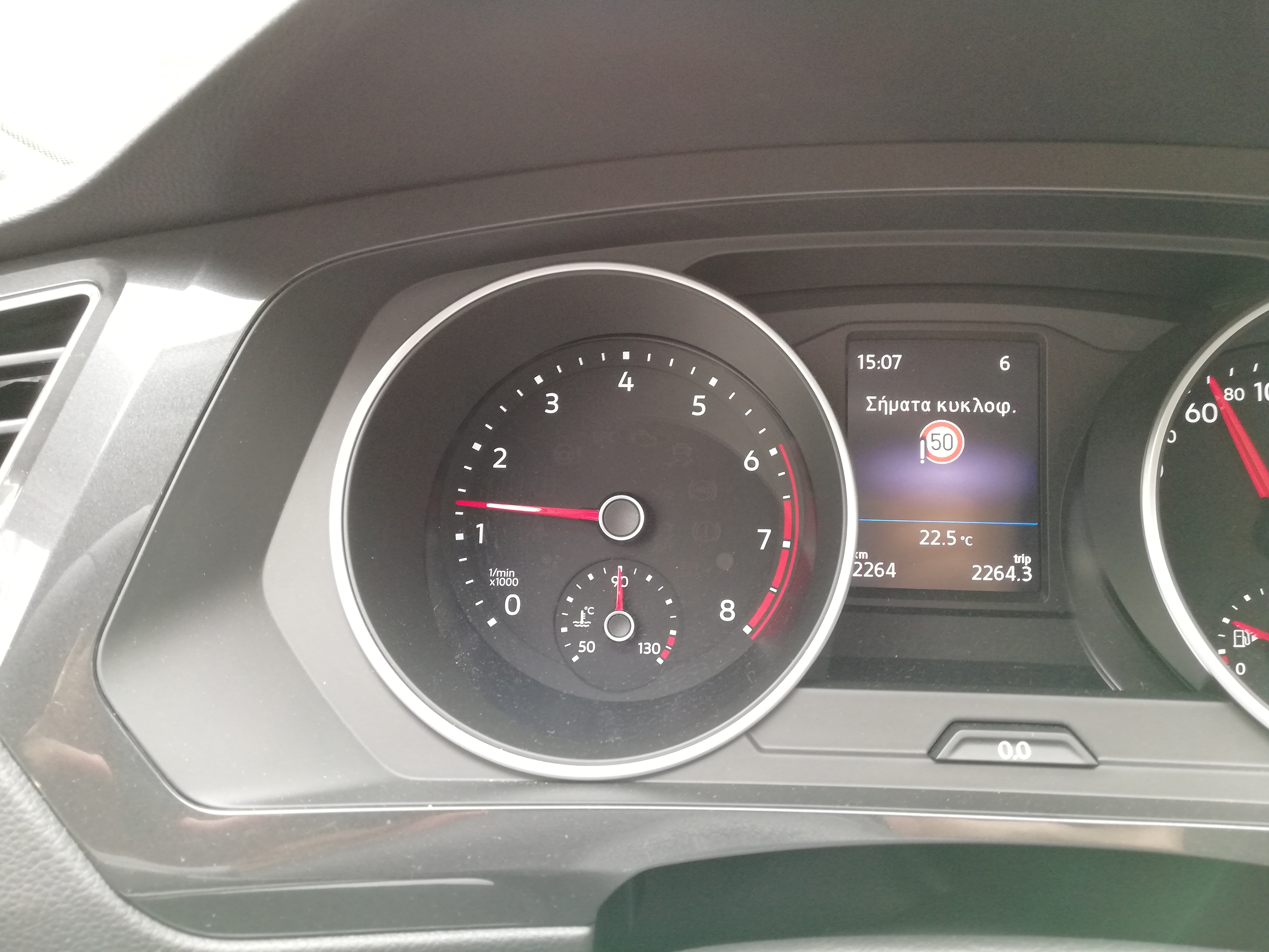

nightmare Posted May 5, 2018 Report Posted May 5, 2018 λοιπον, νεοτερα από το μετωπο της "εμφανισης πινακιδων ταχύτητας". όπως σας ειπα κ χθες μου εμφανιζε ένα σφαλμα στη μοναδα 5F και δεν μπορουσε να το κανει clear με τιποτα. τελικα καταφερα να διωξω το σφαλμα κανοντας deactive το bit 6 στο byte 24 (στην 5F φυσικα). τωρα μου μεινει το road test για να δω αν οντως λειτουργει. Quote
nightmare Posted May 6, 2018 Report Posted May 6, 2018 παιδια, μετα την αλλαγη, που ανεφερα προηγουμένως, δουλευει κανονικα η αναγνωριση των πινακιδων σε αναλογικο καντραν. 2 Quote
XIONOULIS Posted May 6, 2018 Author Report Posted May 6, 2018 τελεια αρα ολοι μπορουν να το εχουν αυτο σαν λειτουργεια...πολυ καλα..ευγε!!! 1 Quote
thpap Posted May 8, 2018 Report Posted May 8, 2018 On 6/5/2018 at 6:14 ΜΜ, nightmare said: παιδια, μετα την αλλαγη, που ανεφερα προηγουμένως, δουλευει κανονικα η αναγνωριση των πινακιδων σε αναλογικο καντραν. Θα μπορούσαμε να έχουμε αναλυτικές οδηγίες? (Εύκολα μπορεί να γίνει κάποιο λάθος) Quote
nightmare Posted May 8, 2018 Report Posted May 8, 2018 1 hour ago , thpap said: Θα μπορούσαμε να έχουμε αναλυτικές οδηγίες? (Εύκολα μπορεί να γίνει κάποιο λάθος) αναλυτικες οδηγιες εχει ποσταρει ο @XIONOULIS στην πρωτη σελιδα του θεματος. δεν εκανα κατι το διαφορετικο εκτος απο το να κανω deactive το bit 6 στο byte 24 στη μοναδα 5F, για να "διωξω" το σφαλμα που μου εμφανιζοταν. Quote
