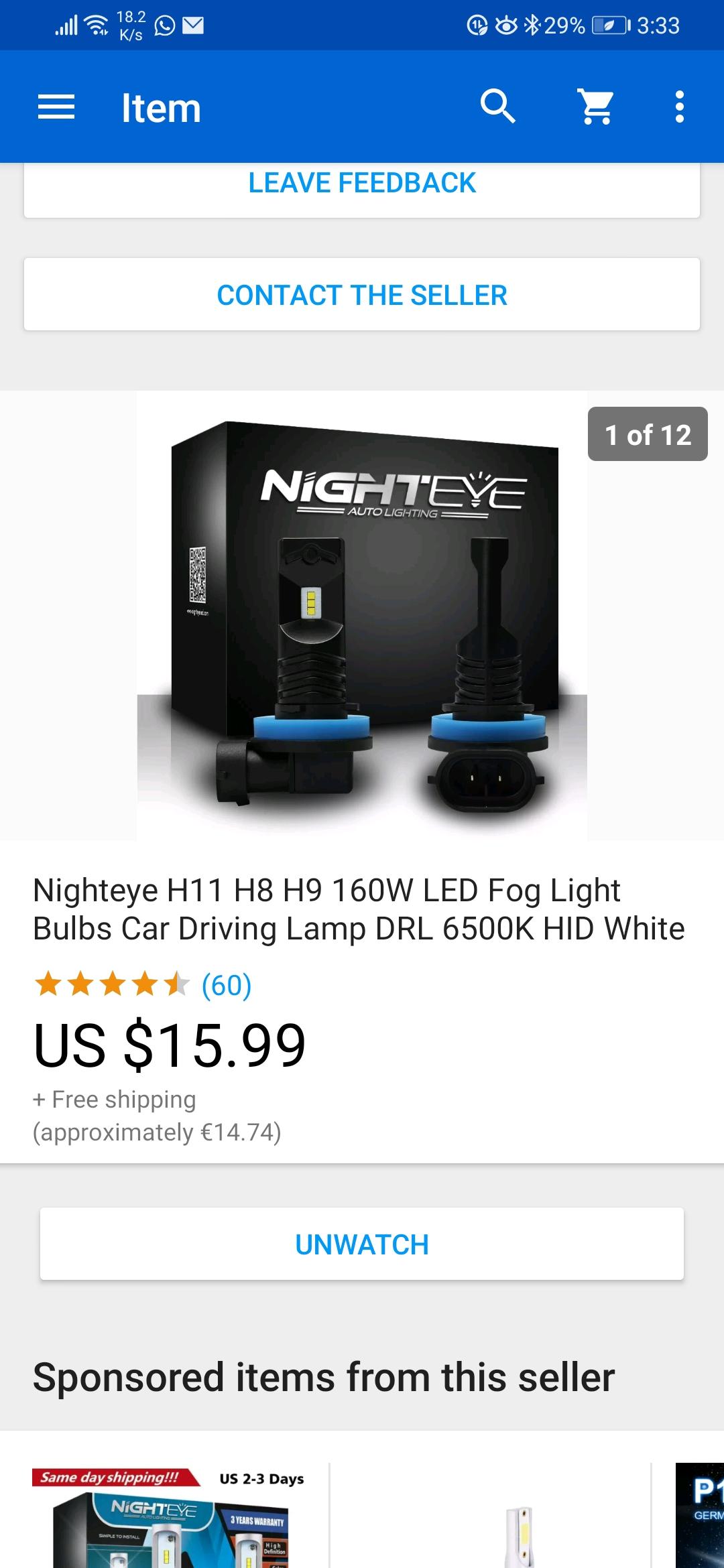

Alfisti Posted February 14, 2020 Report Posted February 14, 2020 Παραγγειλα αυτα τα LED για να αντικαταστησω τα εργοστασιακα προβολακια που ειναι κιτρινα και μου χαλανε ολη την εικονα.. 3 Quote

Alfisti Posted February 15, 2020 Author Report Posted February 15, 2020 7 hours ago, doggy said: Έχει κίτρινα;; Ποια έκδοση έχεις; Sent from my ONEPLUS A6003 using Tapatalk Experience εχω και σε σχεση με τα led ειναι κιτρινα. Βεβαια υπαρχει μια λογικη σε αυτο γιατι ειναι προβολεις ομιχλης, και στην ομιχλη ή το χιονι το κιτρινο βοηθαει πολυ αλλα δε με νοιαζει. Δεν τα γουσταρω καθολου 1 Quote
Alfisti Posted February 15, 2020 Author Report Posted February 15, 2020 Επισης ειναι πολυ φθηνα για τη δουλεια που κανουν και το τελικο αποτελεσμα. Ειναι τσεκαρισμενα 100% απο αλλους 20-30 που εχουν βαλει τα συγκεκριμενα. Αυτο το βρηκα απο το αγγλικο φορουμ και το ιταλικο. Επισης ειναι τα μονα δοκιμασμενα ledakia που εχουν ακριβως την ιδια αποχρωση λευκου με τα led που εχει το αυτοκινητο στη μεσαια σκαλα. Γιατι τα περισσοτερα μπλεδιζουν.. αυτα οχι 1 Quote
