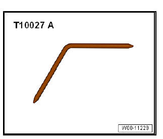

Το εργαλείο στον επιλογέα μην νομίζεις ότι είναι κάτι το "πολύ" εξειδικευμένο.
Και ένα allen έχω δει ότι βάζουν στην υποδοχή για να κλειδώσει
https://www.dieselgeek.com/products/shifter-alignment-pin-tool-for-2000-and-newer-vw-and-audi-t10027
Ναι έχεις δίκιο. Ένας πύρος είναι 5χιλ. Πιστεύω ότι θα τον έχουν σίγουρα.

Εγώ έκατσα αυτές της ημέρες και έφτιαξα δικό μου στα 5mm χιλιοστά.
Και το εκανα όπως της VW.
f03T9VKxgazSKWXHKqxMUrhqwzgaSjEg9a7GHAxW
inCollage_20211016_073226182_copy_1061x480.thumb.jpg.bbf992178ef1b0f368b6cf3e76abda6a.jpg
Βρήκα ένα σιδεράκι 5mm το οποίο ήταν ίσιο (χωρίς κλείσει, και στραβό.)
Μέτρημα με το παχυμετρο,  του έκανα μετά στης άκρες μυτούλα(για να μπορεί να μπαίνει ποιο Καλά στις τρύπες-υποδοχές )
Και μετά του έκανα μια μικρή κουρμπα.
Γυαλισμα με σμυριδόπανο, και έγινε.:thumbsu:
Δοκιμάστηκε και έρχεται και κουμπωνει ακριβώς!
Σφιχτά χωρίς να παίζει πέρα δώθε η να αφήνει κενά.
Πρέπει να είναι 5mm το σιδεράκι, και η κουρμπα που έχει δεν είναι τυχαία και υπάρχει σοβαρός λόγος που πρέπει να έχει την κουρμπα.
Κόστος: 0€
Κάτι πολύ απλό.
Κάτι το όποιο υποτίθεται ότι θα έπρεπε να το έχει η αντιπροσωπεία....
