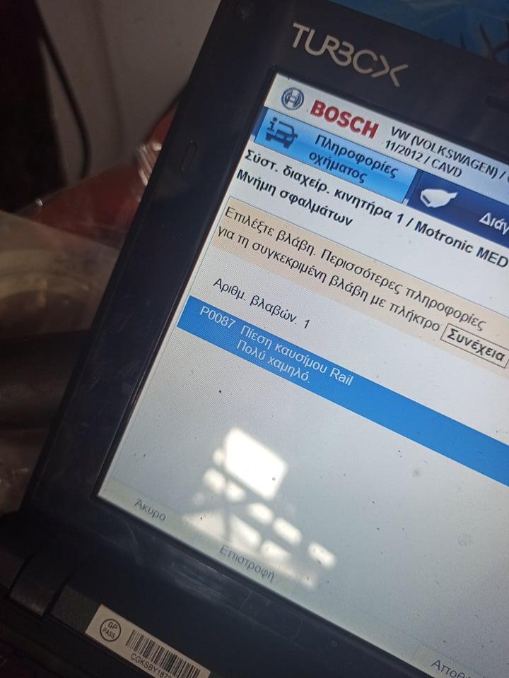

DimitrisGob Posted September 28, 2020 Report Share Posted September 28, 2020 Καλησπερα στην ομαδα!Λοιπον εχω ενα γκολφ 6 160 αλογα.Μια φορα που πηγαινα πριν καμια βδομαδα το αμαξι εκοβε αποτομα μετα τις 2-2.500 οταν παταγα αποτομα το γκαζι.Μετα εβγαλε ενδειξη EPC...το εσβησα το αφησα τιποτα μετα.Σημερα,μια βδομαδα μετα το πρωι αρχισε κατι να ψιλοβαραει νομιζω και απο σημερα το μεσημερι μετα τον μηχανικο το αμαξι δεν ανεβαζει κ κοβει αποτομα,ξαναεβγαλε ενδειξη,και για πρωτη φορα εσβησε.Εχει κανεις καμια ιδεα τι προβλημα εχει?Μου ειπε ο μηχανικος αυτο που βγαζει στην φωτογραφια αλλα μπορει το θεμα ειναι και ηλεκτρονικο και οχι πανω στο ανταλλακτικο.Εχει παθει κανεις κατι παρομοιο?Ευχαριστω.(το αμαξι νομιζω οτι μπορω να το παρω αλλα φοβαμαι μην με αφησει) Quote Link to comment Share on other sites More sharing options...
nikdev Posted September 28, 2020 Report Share Posted September 28, 2020 (edited) πολλαπλασιαστές δες και αντλία υψηλής Edited September 28, 2020 by nikdev 1 Quote Link to comment Share on other sites More sharing options...
