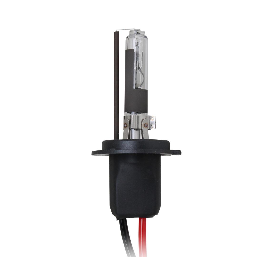

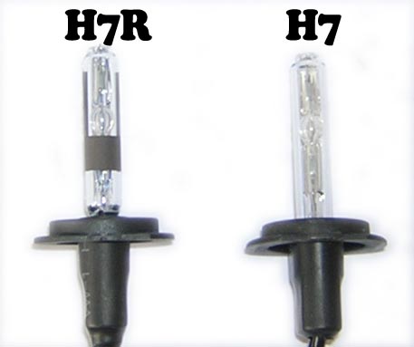

OMINUS Posted April 6, 2018 Report Posted April 6, 2018 H λάμπες Η7R η διαφορές που έχουν είναι αυτές εδώ Οι H7R έχουν αυτό το λαμακι στην λάμπας επάνω. Quote

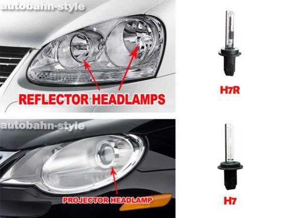

OMINUS Posted September 8, 2018 Report Posted September 8, 2018 On 7/4/2018 at 2:07 ΠΜ, OMINUS said: H λάμπες Η7R η διαφορές που έχουν είναι αυτές εδώ Οι H7R έχουν αυτό το λαμακι στην λάμπας επάνω. Και μιας και έχω χρόνο γράφω κάποιες λεπτομέριες. Οι λάμπες xenon H7R είναι έτσι. Και έχουν κατά μήκος τους αυτό το λαμακι επάνω τους, το οποίο κόβει και τα οποία είναι για φανάρια με κάτοπτρα, Για φανάρια με projectors είναι η κανονικές λάμπες H7 ,σε αυτά κόβει είδη ό projector που έχουν τα φανάρια. (Καλή ώρα όπως έχουν τα Passat B6, το Passat B7 είναι αποκλειστικά με κανονικά φανάρια με κάτοπτρο) Quote

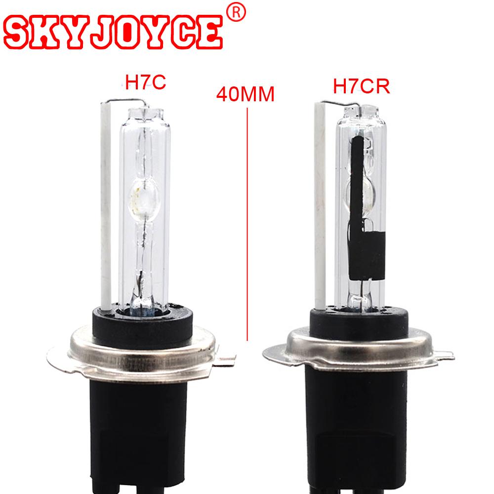

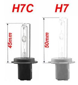

OMINUS Posted September 8, 2018 Report Posted September 8, 2018 (edited) Όπως επίσης υπάρχουν εκτός από της H7 και H7R. Και η έξεις λάμπες H7C και H7CR η οποίες είναι ποιό κοντές στο μήκος από της H7 και H7R. Edited September 8, 2018 by OMINUS Quote
OMINUS Posted September 9, 2018 Report Posted September 9, 2018 Και μια φωτο με τους τύπους λάμπας Quote
