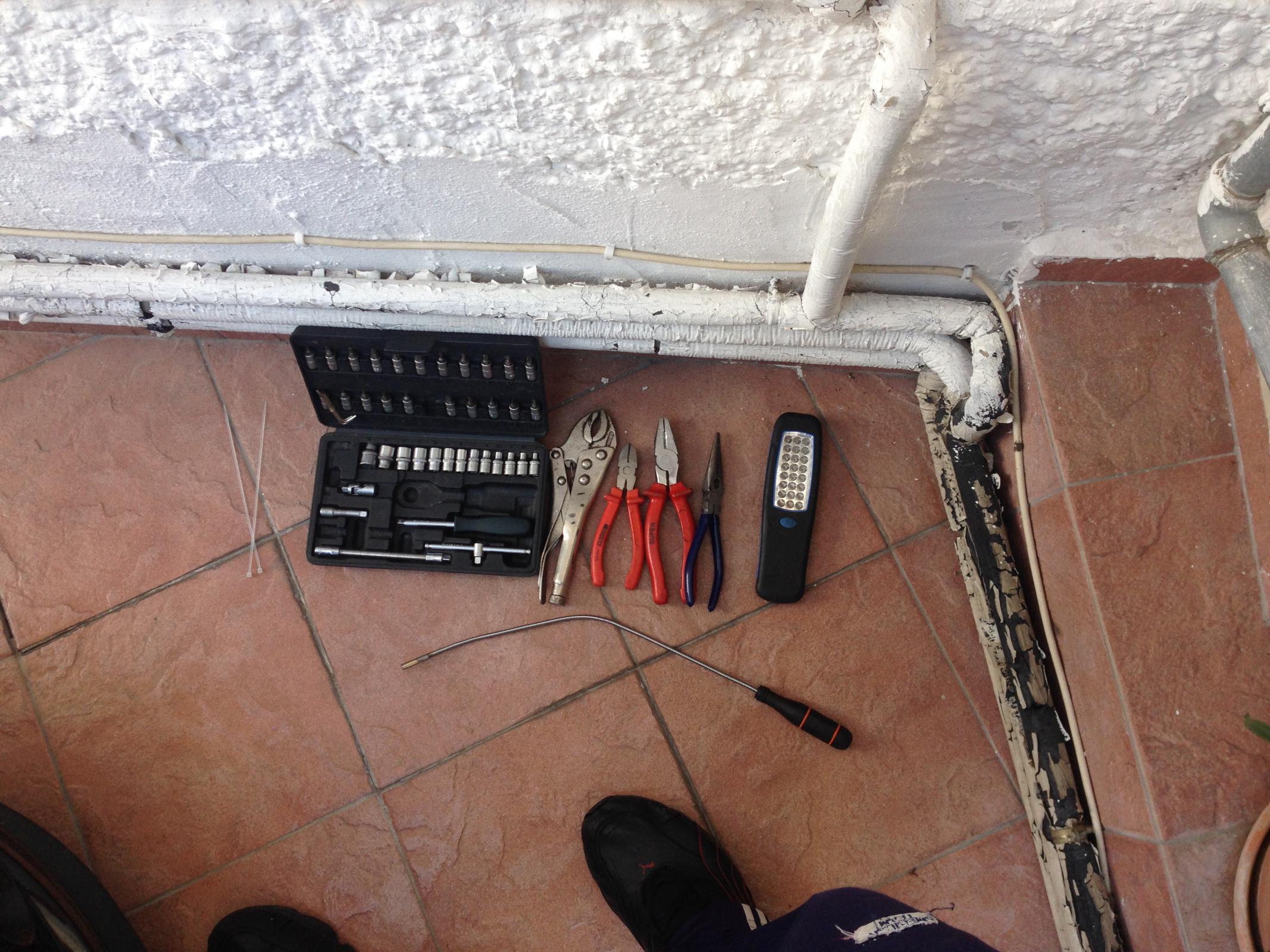

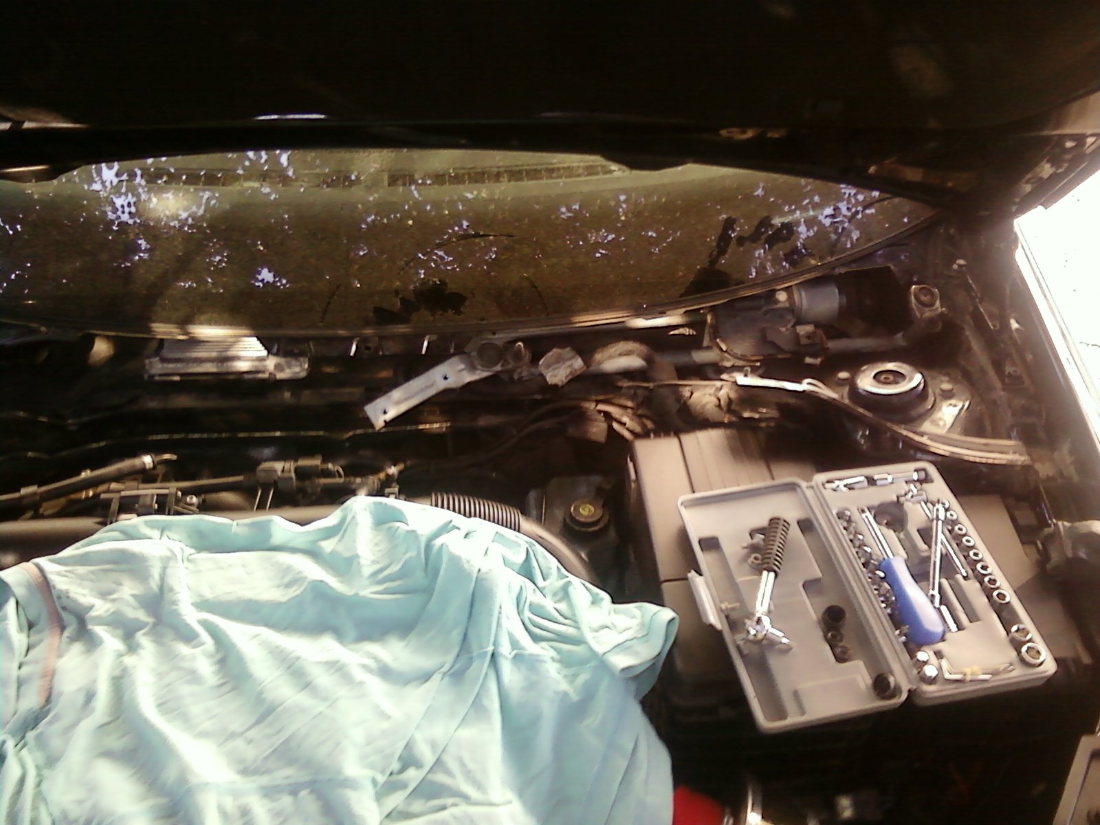

Σας παρουσιαζω τα εργαλεια (εξωλκεας) υπαρχει ειδικος εγω δεν ειχα και εβαλα εναν αλλο ο οποιος εκανε την δουλεια εξισου καλα.

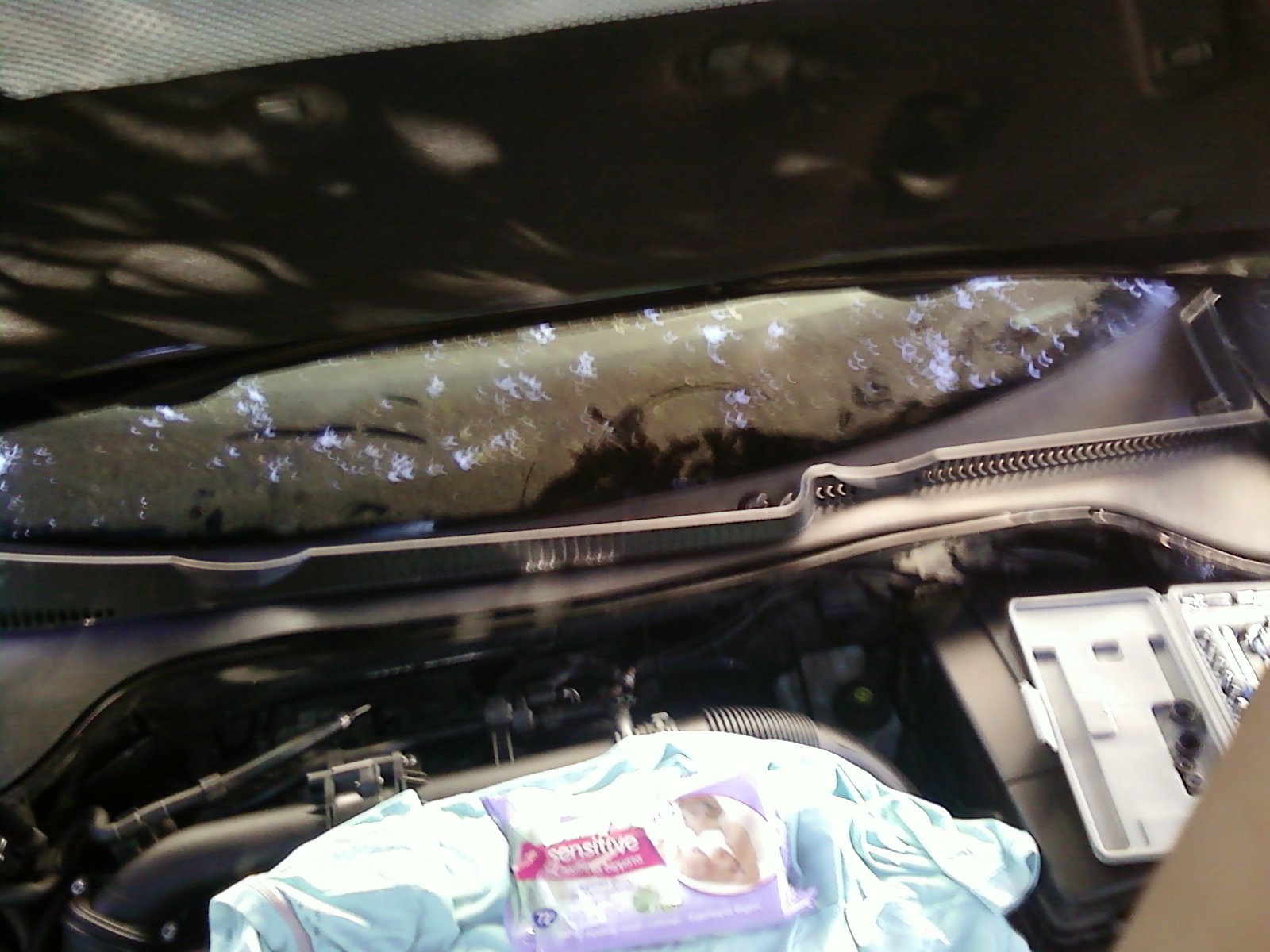

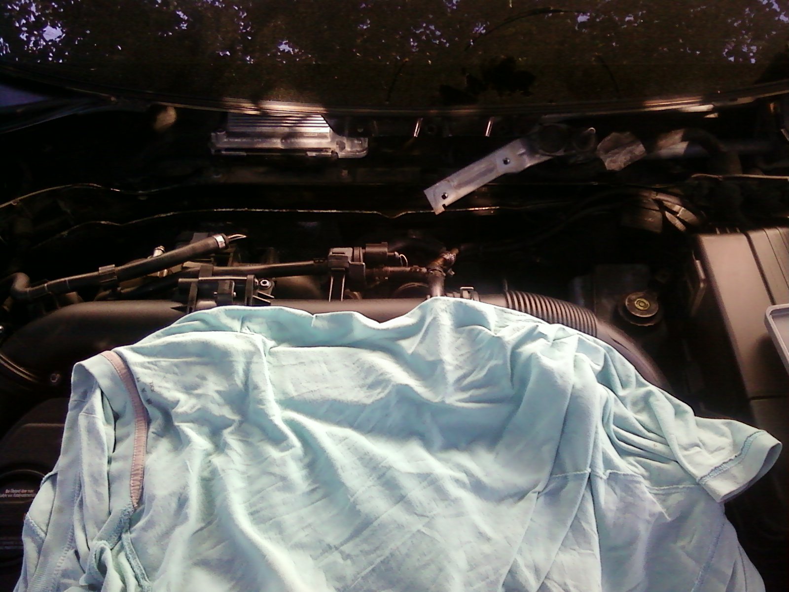

Πρωτα απο'λα ανεβαζουμε τους υαλοκαθαριστηρες στην επανω θεση αλλαγης καθαρισματος και αφερουμε τις ταπουλες.
Uploaded with ImageShack.us
στην συνεχεια αφαιρουμε τον πολο τις μπαταριας +
μετα βαζουμε τον εξωλκεα και αφερουμε τους υαλοκαθαριστηρες
στην συνεχεια βγαζουμε τις σφηνες (αφρωδες υλικο) και το λαστιχο στεγανοποιησης

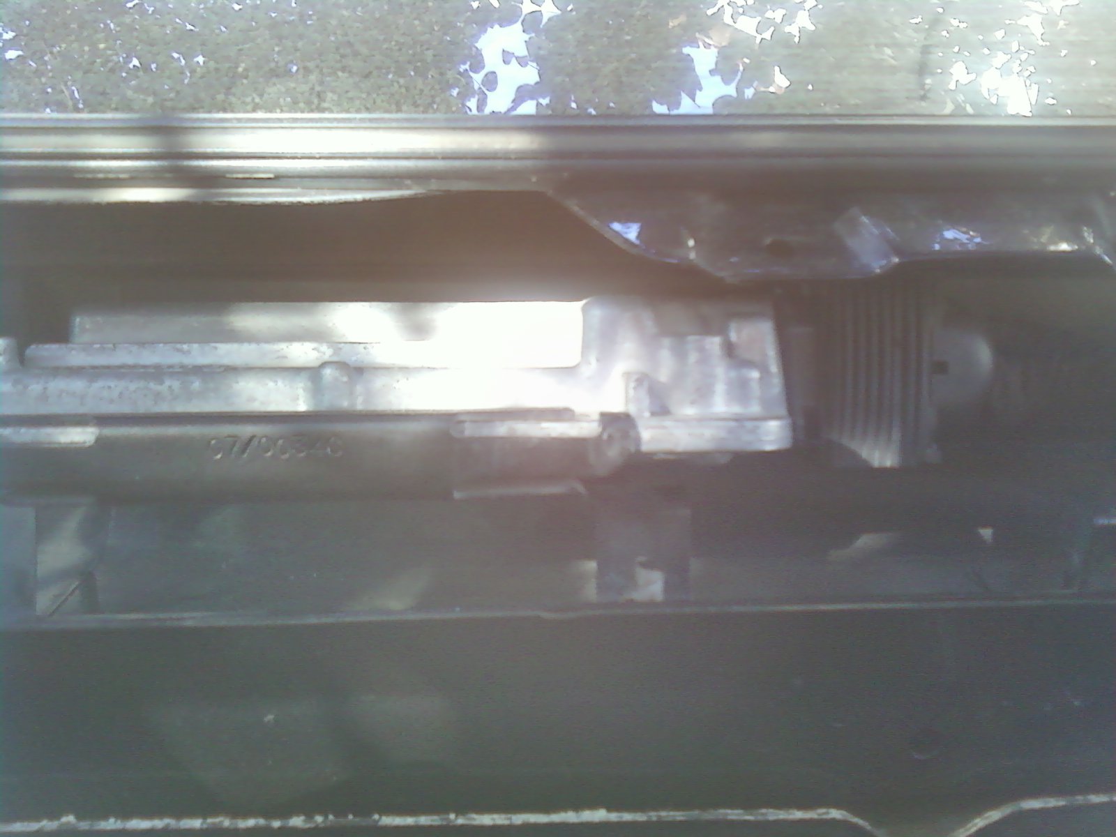

κατω απο το πλαστικο το οποιο εγω δεν το εβγαλα αλλα στην τοποθετηση μαλον θα χρειαστει να βγει βλεπουμε δυο βιδες (ενα παξημαδι κ μια βιδα)
τις ξεβιδωνουμε και αφαιρουμε το μεταλικο με την επενδυση προσοχη απο μεσα υπαρχουν κατι πλαστικα αγκιστρα τα οποια κρατανε το καλωδιο του εγκεφαλου το οποιο το ξεαγκιστρωνουμε.

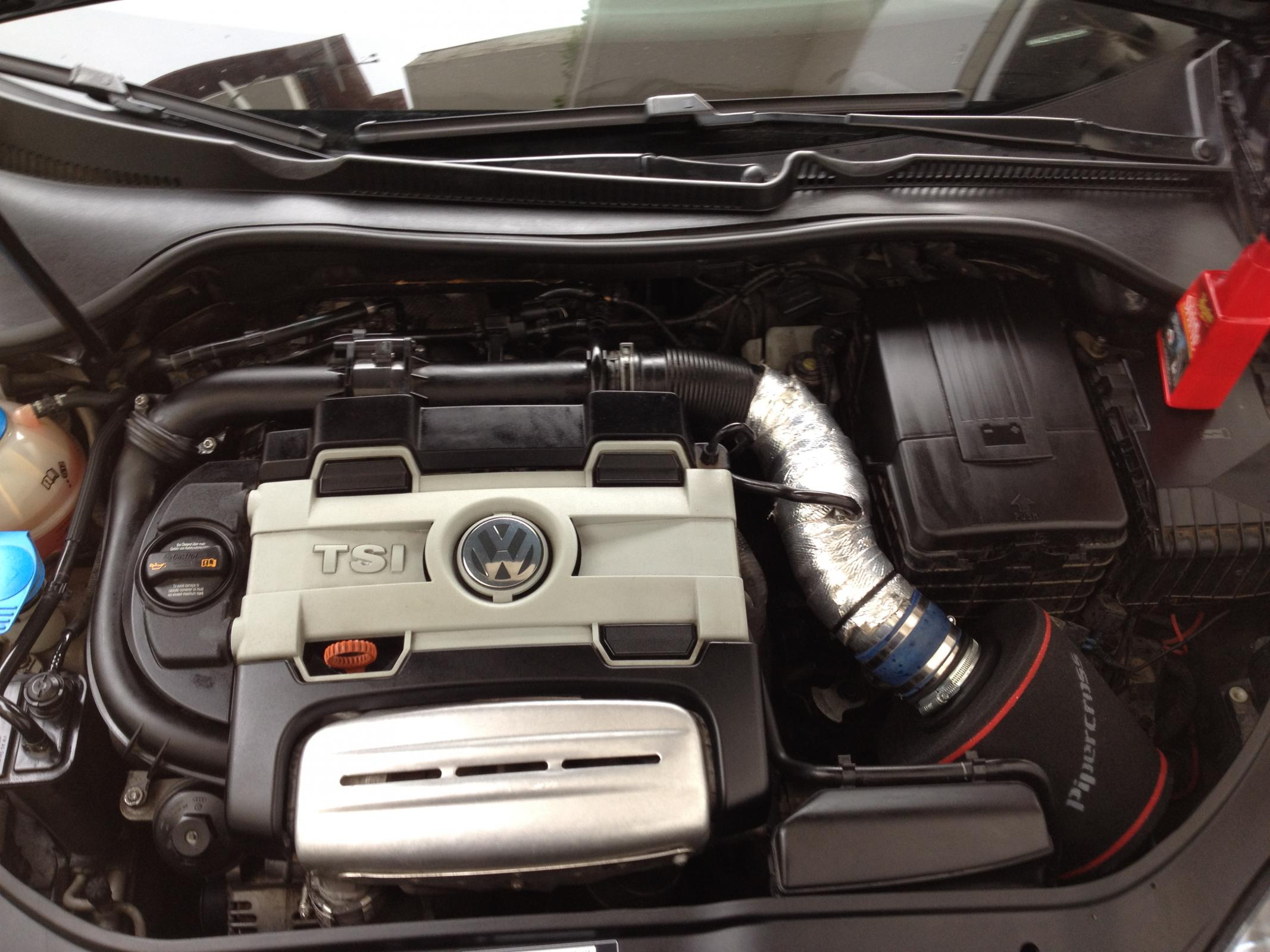

στην συνεχεια βλεπουμε τον εγκεφαλο με της βιδες του
τις ξεβινωνουμε και το τραβαμε προς τα εξω

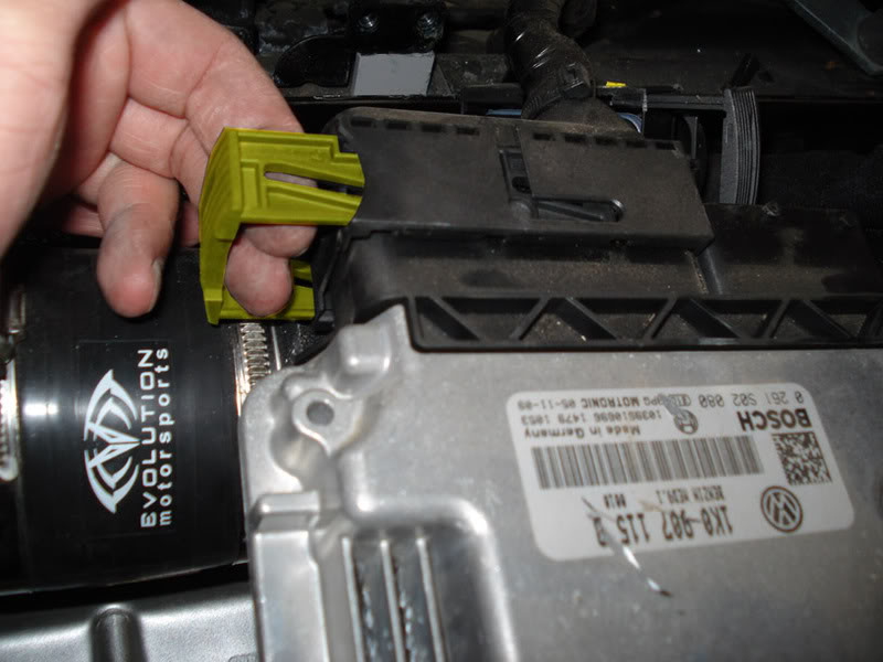

για να απασφαλισουμε τις φυσες τραβαμε τις μεγαλες ασφαλειες προς τα εξω (ευκολο)

Για την αφαίρεση της μονάδας ECU, θα χρειαστούμε:
1 συλλογή Καρυδάκια - Torx 1/4
1 wd 40 σπρέυ
post-5289-0-78748000-1410991705_thumb.jppost-5289-0-12786300-1410993167_thumb.jp
Χρόνος: 20-30' περίπου

Βάζουμε επάνω στο μοτέρ, ένα μεγάλο πανί, πετσέτα για να ακουμπήσουμε την ECU, ώστε να αποφύγουμε τυχόν βραχυκυκλώματα - ατυχήματα, κλπ.

2. Επόμενο βήμα, είναι η αφαίρεση τον υαλοκαθαριστήρων. Πριν τους βγάλουμε σημειώνουμε με ένα μαρκαδοράκι, με μια γραμμούλα ακριβώς κάθε από ένα μάκτρο το ύψος του καθενός.
Με ένα μυτερό ή ίσιο κατσαβιδάκι αφαιρούμε τα δύο μαύρα πώματα που καλύπτουν τις βίδες στις βάσεις τους.
Στη συνέχεια με 13άρι καρυδάκι (αναλόγως) αφαιρούμε τις δύο βίδες που τους συγκρατούν. Ψεκάζουμε πολύ λίγο μέσα στο σπείρωμα και περιμένουμε 1'.
Αφαιρούμε τα 2 αφρολεξάκια, αριστερά-δεξία στο λάστιχο του νεροχύτη. Στη συνέχεια αφαιρούμε το λάστιχο με το χέρι.
Πιέζουμε με το ένα δάχτυλο, ακριβώς στην άρθρωση του μπράτσου του υαλοκαθαριστήρα και με το άλλο χέρι σηκώνουμε απαλά τη βάση του μπράτσου.
Τα μπράτσα βγαίνουν χωρίς δύναμη.
post-5289-0-50255900-1410992154_thumb.jp

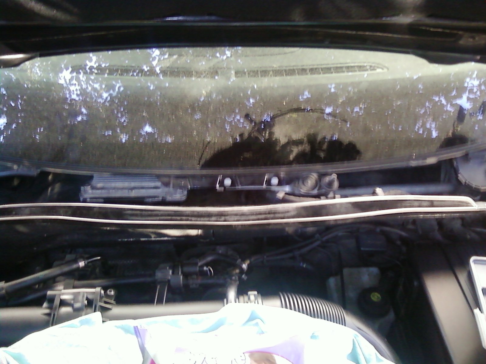

3. Με το wd40 (Ιδιαίτερα σε βρώμικα αυτοκίνητα) ψεκάζουμε κατά μήκος του νεροχύτη στην ένωση με το κάτω μέρος του παρμπρίζ.
Βάζουμε το αριστερό χέρι, ξεκινώντας από την πλευρά του οδηγού, μέσα και από κάτω ενώ με το δεξί τραβάμε το πλαστικό προς τα πάνω.
Δεν τραβάμε με δύναμη αν χρειαστεί ξαναψεκάζουμε λίγο στην γωνία στην άκρη. Αφού αρχίσει να βγαίνει από την πλευρά του οδηγού, πάμε στου συνοδηγού και κάνουμε ακριβώς το ίδιο.
Με προσοχή τραβάμε και το σημείο στη μέση και αφαιρούμε εντελώς τον νεροχύτη. Ο νεροχύτης θα βγεί από την πλευρά που εργαζόμαστε.
post-5289-0-83556100-1410992394_thumb.jppost-5289-0-57304400-1410992425_thumb.jp
4. Στο Golf V, για να βγάλω πιο άνετα την ECU λύνω τον σύνδεσμο ακριβώς στη μέση, δίπλα στο μοτέρ υαλοκαθαριστήρων, για να μου δώσει χέρι στη συνέχεια. (13άρι καρυδάκι, 2 βίδες)
Στη συνέχεια αφαιρούμε, το κεντρικό κομμάτι, ακριβώς πίσω από το μοτέρ, για να μας δώσει ευκολία κινήσεων.
Το κομμάτι αυτό συγκρατείτε στα άκρα του από 2 βίδες, με 10άρι καρυδάκι τις ξεβιδώνουμε. Τραβώντας το προς τα πάνω και συρταρωτά αφαιρείται.
post-5289-0-79667800-1410992621_thumb.jppost-5289-0-60260500-1410992657_thumb.jp

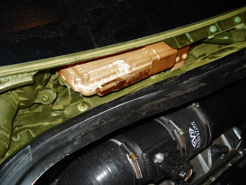

5. Διακρίνουμε πλέον την ECU, έτοιμη για αφαίρεση. Σε μερικά μοντέλα, υπάρχει ένα προστατευτικό, το οποίο απλά αφαιρείται, ξεβιδώνοντας 2 βιδούλες με ίσιο κατσαβίδι.
post-5289-0-47374100-1410993046_thumb.jp
Στην περίπτωση του Gti, θα έχουμε αριστερά της ECU τον σιγαστήρα. Ο σιγαστήρας αφαιρείται, βγάζοντας τις 2 βίδες με σταυροκατσάβιδο.
post-5289-0-39113300-1410993550_thumb.jp
6. Ψεκάζουμε ελάχιστα, στον δρομέα στο συρτάρι που κρατάει την ECU για να βγεί ευκολότερα.
Τραβάμε απαλά τη ECU προς τα δεξιά, προσέχοντας να μην σκαλώνει η καλωδίωση και να μην ζορίζουμε υπερβολικά, ώστε να ξεσυρταρώσει. Με προσοχή τη βγάζουμε έξω.
Υπάρχει και η λύση να ξεβιδώσουμε ελάχιστα τις 2 βίδες της βάσης της ECU και μετά σέρνοντας τη προς τα δεξιά να την βγάλουμε μαζί με τη βάση!
7. Στην ECU, διακρίνουμε 2 μεγάλες φύσες, οι οποίες στις άκρες τους (στη μικρή επιφάνεια, στο πλάι) έχουν τις ασφάλειές τους.
Τις τραβάμε με το χέρι έξω, ώστε να ξεκουμπώσουν. Κατόπιν, τραβάμε και τις 2 φύσες και ελευθερώνουμε τον εγκέφαλο.
post-5289-0-64080500-1410994200_thumb.jp

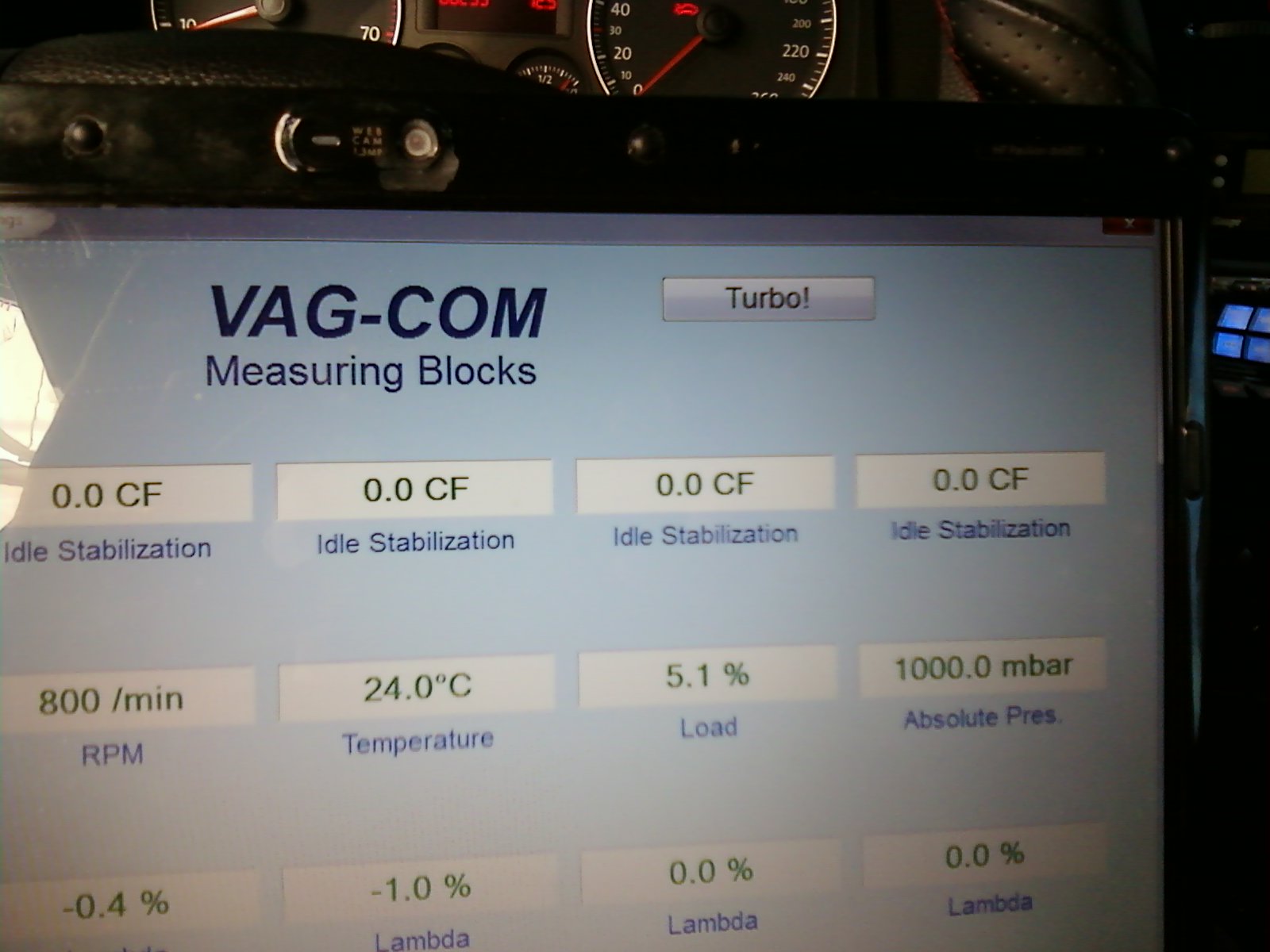

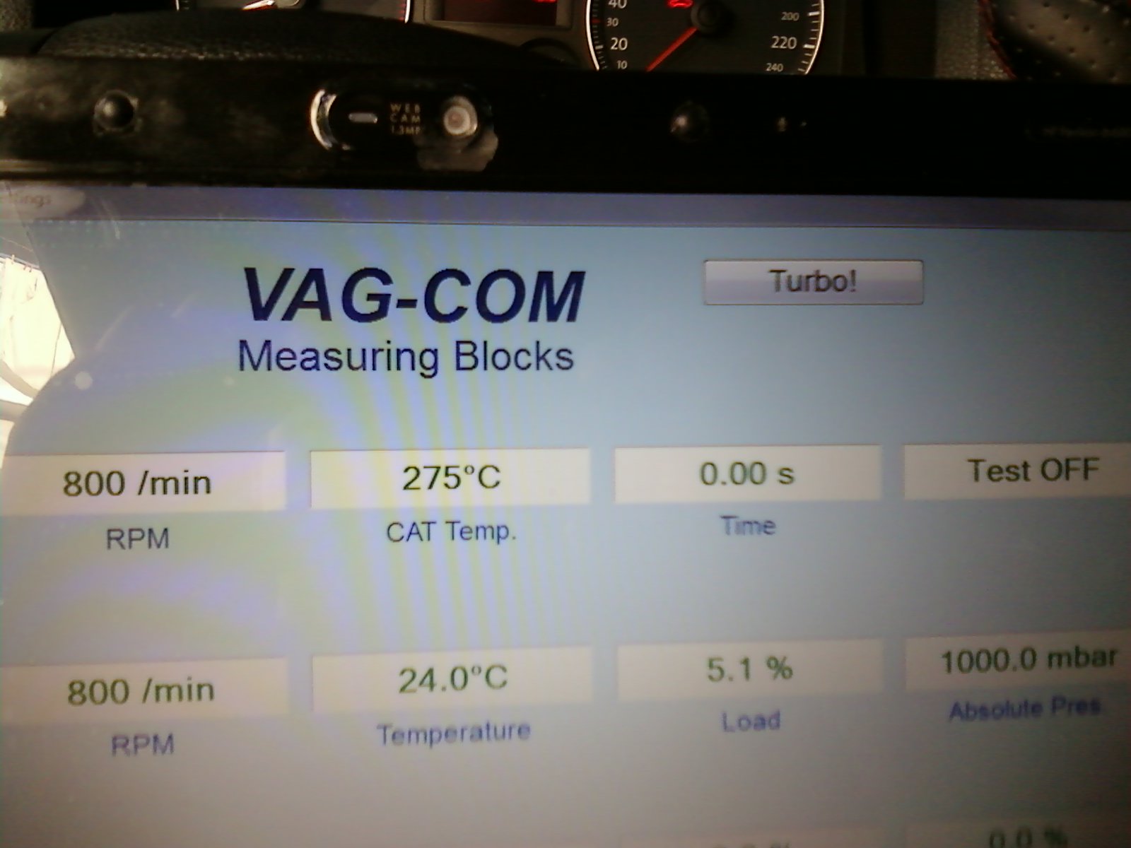

9. Αφού κλείσουμε τα πάντα, ανοίγουμε VagCom και τσεκάρουμε μερικά Blocks του μοτέρ, για να δούμε αν όλα είναι καλά και δεν υπάρχουν περίεργες τιμές.
Στην περίπτωση που έχουμε πρόγραμμα στο αμάξι (πχ. Gti με Revo) πολύ πιθανό να γυρίσουν οι ρυθμίσεις σε αρχικό στάδιο πχ -0-0-0- και θα πρέπει με SPS ή στον αντιπρόσωπο να το
φέρουμε στις επιθυμητές. Το πρόγραμμα, δεν χάνεται.
post-5289-0-73022300-1410994566_thumb.jppost-5289-0-25678200-1410994591_thumb.jp
