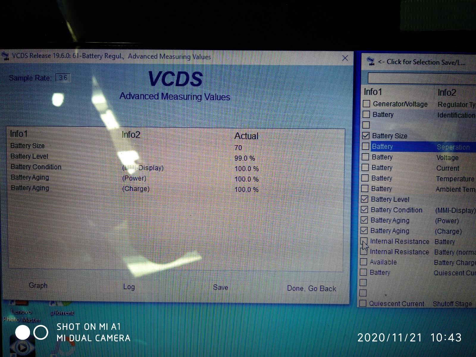

Στην δικιά μου περίπτωση που το αμάξι, μου ήταν ρυθμισμένο στα 69Ah (αμπερ)
Και του έβαλα μπαταρία του εμπορίου στα 70Ah , με το VCDS υπάρχει μια επιλογή στο MENU Battey Regul  και Advanced Measuring Values
Σας βγάζει ενα παράθυρο με κάποιες Επιλογές απο την δεξιά μεριά τα οποια οποιο Και να κλικάρετε σας δείχνει σε πραγματικό χρόνο την κάθε κατάσταση που λειτουργεί.
Σε αυτη την φωτογραφία εχω κάνει είδη την ρύθμιση στα Αμπερ και αφου επέλεξα οπως φαίνεται και απο την φωτογραφία τα παρακάτω
Battery Size
Battery Level
Battery condition
Battery Aging (power) και (Charge)
Εχω αυτη την κατάσταση
Πριν που δεν ειχα κάνει την ρύθμιση (στα 70Ah) αυτες η τιμές ΔΕΝ ηταν σταθερές και έπαιζαν όλη την ώρα.
Τωρα που ειναι ρυθμισμένο στα Αμπερ της μπαταρίας που έβαλα,  εχω τα νούμερα της φωτογραφίας απο επάνω που βλέπετε.

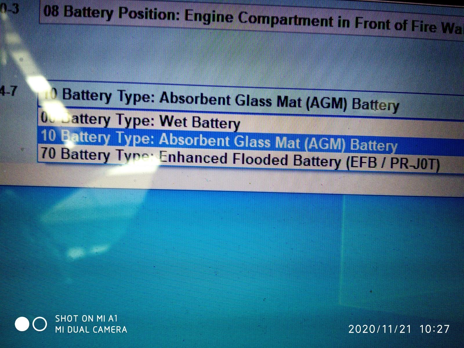

Θα βρείτε ενα στο οποιο δηλώνεις το τι μπαταρία εχει το αμάξι
Αυτη η επιλογή εχει διαθέσιμες 3 τύπους επιλογών για μπαταρία.
Battery type:Wet Battery
Battery type:Absorbent Glass Mat (AGM) BATTERY
Battery type:Enhanced Flooded Battery (EFB / PR_J0T)
 Στην περίπτωση την δικιά μου επέλεξα την επιλογή με AGM.
Αφού τελειώσουμε με την επιλογή μας στο να επιλέξουμε το ποιος τύπος μπαταρίες ειναι ο κατάλληλος για το αμάξι μας. (Βλέπε τους τύπους μπαταριών που ειναι σημείωσα ποιο πάνω)
Σειρα εχει η κωδικοποίηση τον Αμπερ (Ah) η μάρκα της μπαταρίας που βάλαμε.

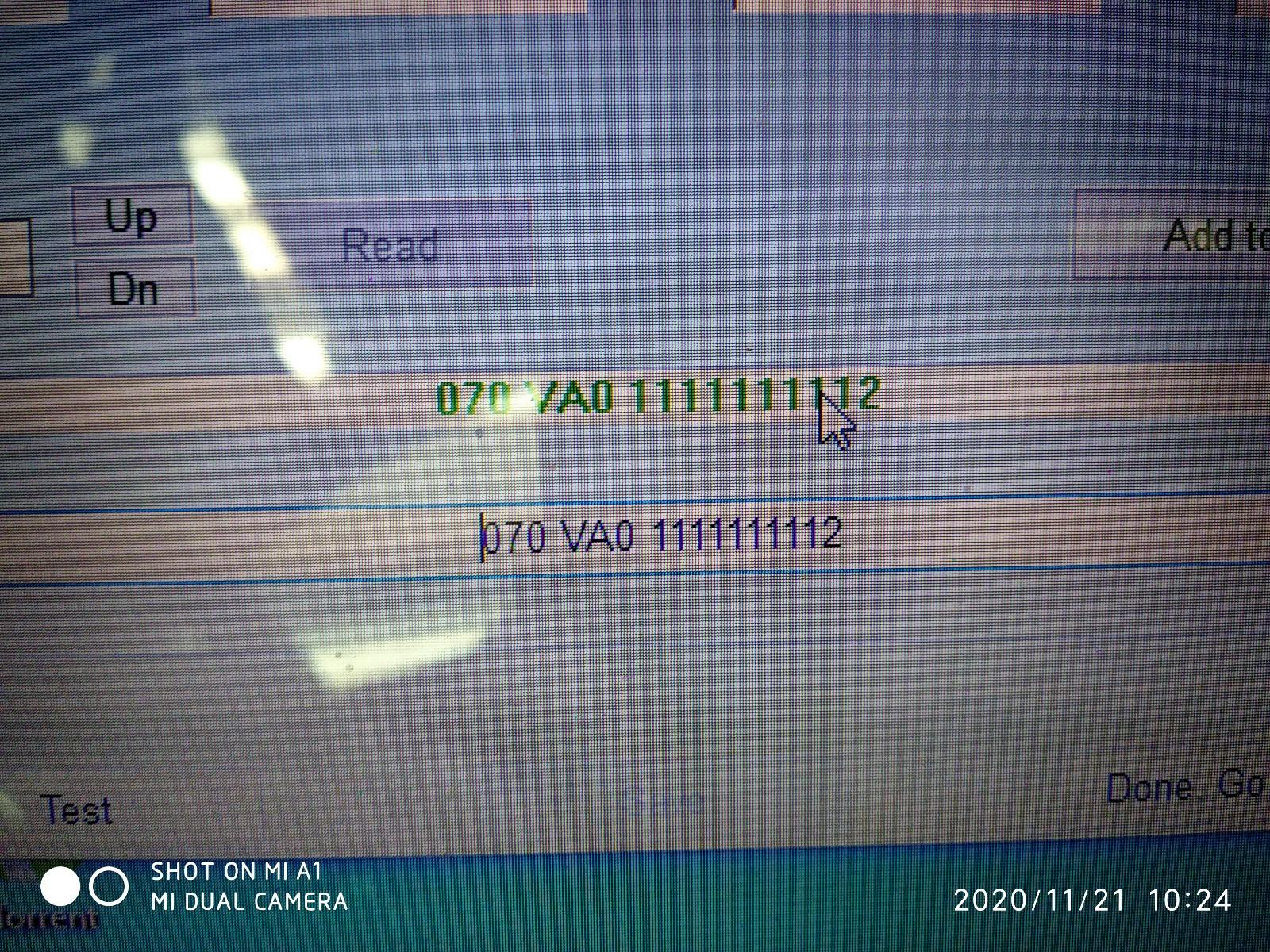

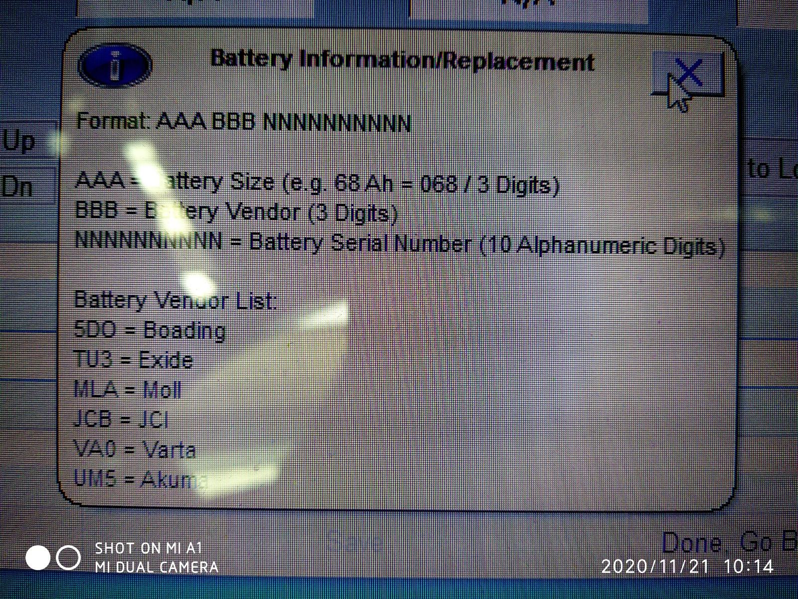

Θα μας βγάλει εναν Κωδικό αποθηκευμένο με μια συγκεκριμένη ονομασία (εδω θα γράψω τον δικό μου που αντιστοιχεί )
069 JCB 1111111111
Εδω θα εξηγήσω τι ακριβώς ειναι το ενα μέρος αυτού του κωδικού, το 069 αντιστοιχεί στα Aμπερ της μπαταρίας (69Αh) Και το JCB στην μάρκα της μπαταρίας.
το νούμερο με τα 10 ψηφία δεν εχω καταλάβει που η και σε τι αντιστοιχεί???
Στο μενού που είστε εχει μια Επιλογή που θα περάσετε-αλλάξετε των νεο κωδικό
Και ειναι το  New Value εκεί (σας εμφανίζει τον ιδιο κωδικό) εγω τον άλλαξα και τον έκανα 070  VA0 1111111112.
Τι σημαίνει αυτο 070 (Αμπερ ) VA0 (Varta)
Στην επιλογή του New value οταν κάνετε κλικ θα σας βγάλει ενα παραθυράκι με καποιες λεπτομέριες του κωδικού που Πρόκειται να αλλάξετε
Αν εχει κανεις την καλοσύνη να μας κανει μια μετάφραση αυτον τον πίνακα θα ηταν καλα
Ιδικα το κομμάτι με τους 1111111111 για να μάθουμε και τι ειναι τελικά.

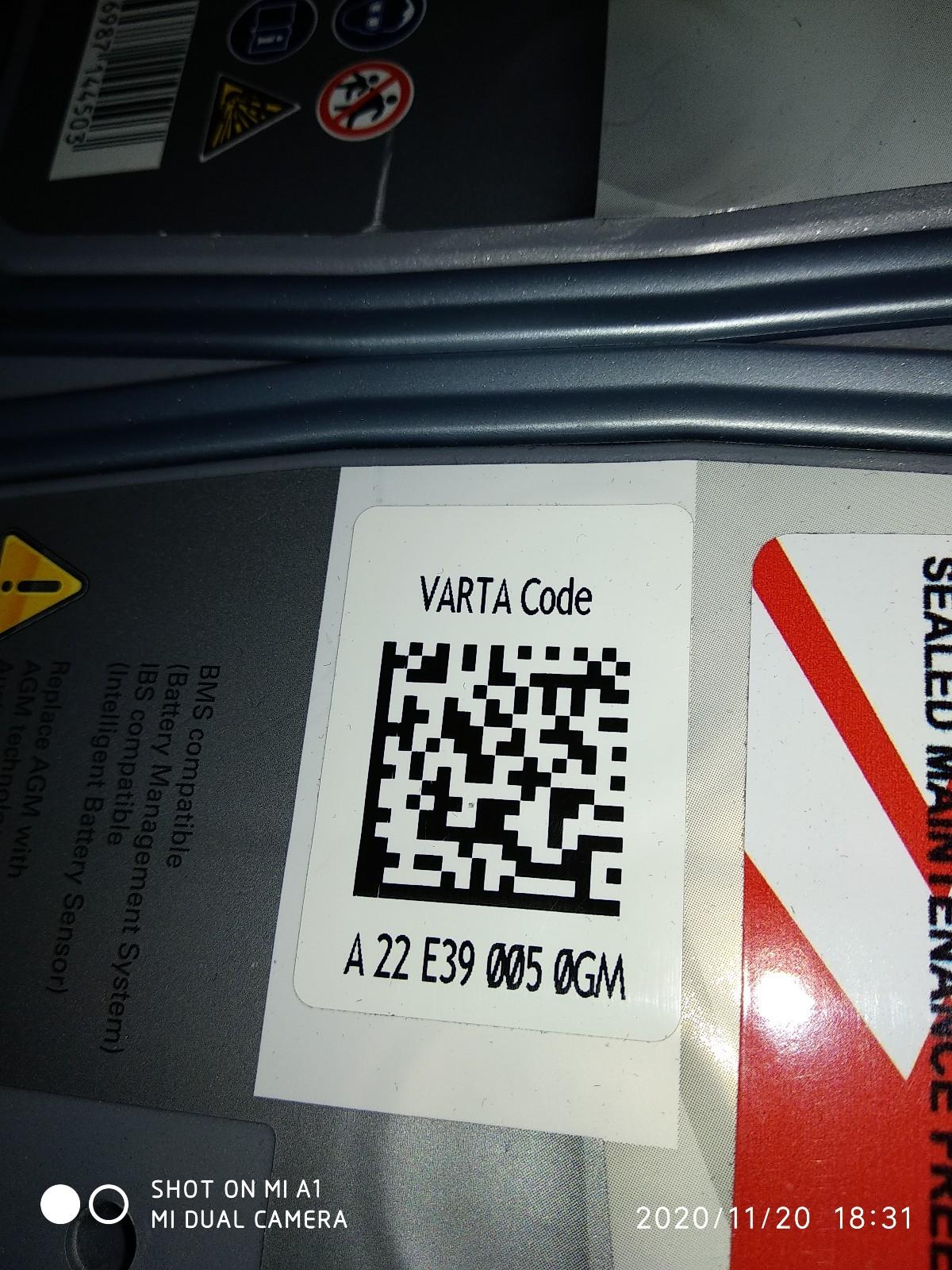

και για όσους μπορέσουν και βγάλουν μια άκρη

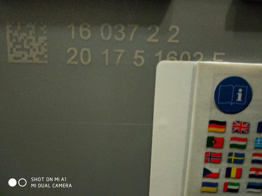

σχετικά με αυτόν τον κωδικό της φωτογραφίας
μετά το 070 VA0 τι κωδικός μπαίνει εκεί κανονικά??
κωδικός που είναι μόνο σε γνήσιες μπαταρίες ??
η και κάποιος συγκεκριμένος κωδικός που έχουν η μπαταρίες του εμπορίου??
η δικιά μου μπαταρία VARTA  ας πούμε έχει και αυτούς τους κωδικούς επάνω της.
τι λέτε και εσείς ποιός κάνει???
γιατί κωδικό BEM δεν έχει πουθενά μόνο η γνήσιες της αντιπροσωπείας έχουν επάνω τους
και επίσης θα ήθελα να παρακαλέσω αν έχει κάποιος την δυνατότητα που έχει είδη ΓΝΉΣΙΑ μπαταρία στο αμάξι του από την VW και έχει κάποιο διαγνωστικό μέσο VCDS η Obdeleven.
μπορεί να ρίξει μια ματιά με το διαγνωστικό του και να δει τι κωδικό του εμφανίζει μετά τα 070 VA0???
για να συγκρίνουμε τι τύπος κωδικού είναι??

εκει μπαινει ο σειριακος αριθμος της μπαταριας.Σε ξενο φορουμ που ειδα αυτο που κανουν οταν αλλαζουν μπαταρια ( εννοω μπαταρια εμποριου και οχι αντιπροσωπειας) αλλαζουν το τελευταιο ψηφιο, πχ απο ενα 1 σε 2.Αρα εφοσον κι η δικια σου δεν ειναι απο αντιπροσωπεια αλλαξε το τελευταιο ψηφιο.Δεν ειναι τοσο σημαντικο οπως διαβαζω οσο το να βαλεις τα σωστα αμπερωρια (AH) ωστε να «καταλαβει» ο εγκεφαλος οτι μπηκε καινουρια μπαταρια.Να συμπληρωσω επισης για να μην ψαχνομαστε ολοι να κανουμε την ιδια διαδικασια οταν αλλαξουμε μπαταρια, δεν ισχυει σε ολα τα αυτοκινητα..μονο σε αυτα που εχουν module παρακολουθησης της καταστασης της μπαταριας που βρισκεται πανω στον αρνητικο πολο της...πχ το δικο μου δεν εχει τετοιο πραγμα.Αρα η παραπανω διαδικασια δεν μπορει να γινει αν δεν υπαρχει αυτη η προυποθεση...ελπιζω να βοηθησα

Εκτος απο της αλλαγές αυτες,  θέλει και επιλογή για τον τύπο της μπαταρίας στο αμάξι.

Μετά έκπληξης όμως διαπίστωσα ,οτι οι συγκεκριμένες επιλογές δεν υπήρχαν,και ο controller δεν έβρισκε ανταπόκριση σε κάποιο module.
Προφανώς γι αυτό που αναφέρεις.Δεν έχουν όλα module μπαταριας.
Πιστεύω πρέπει να έχουν και να αφορα ,μοντελα με start/stop.
