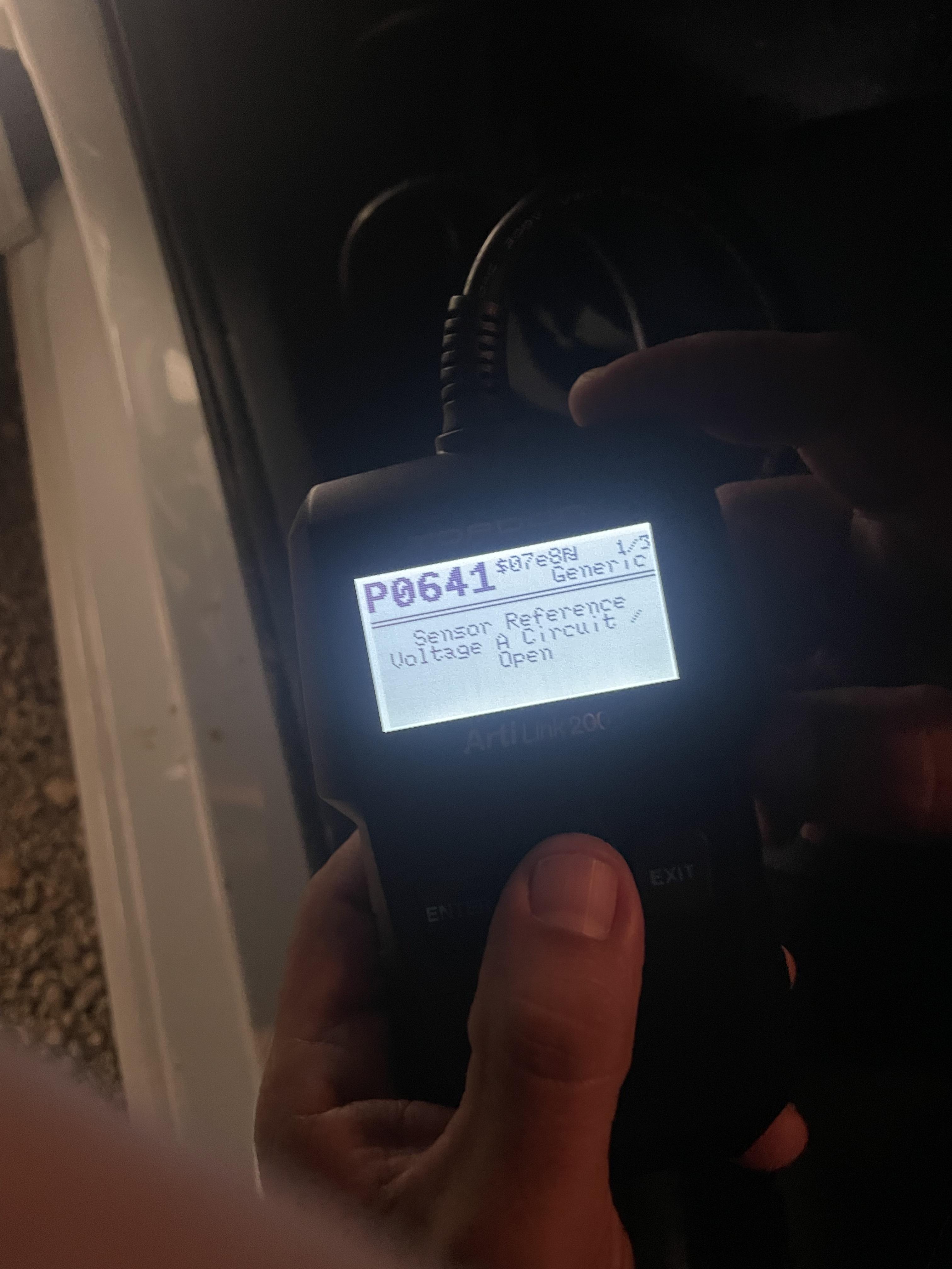

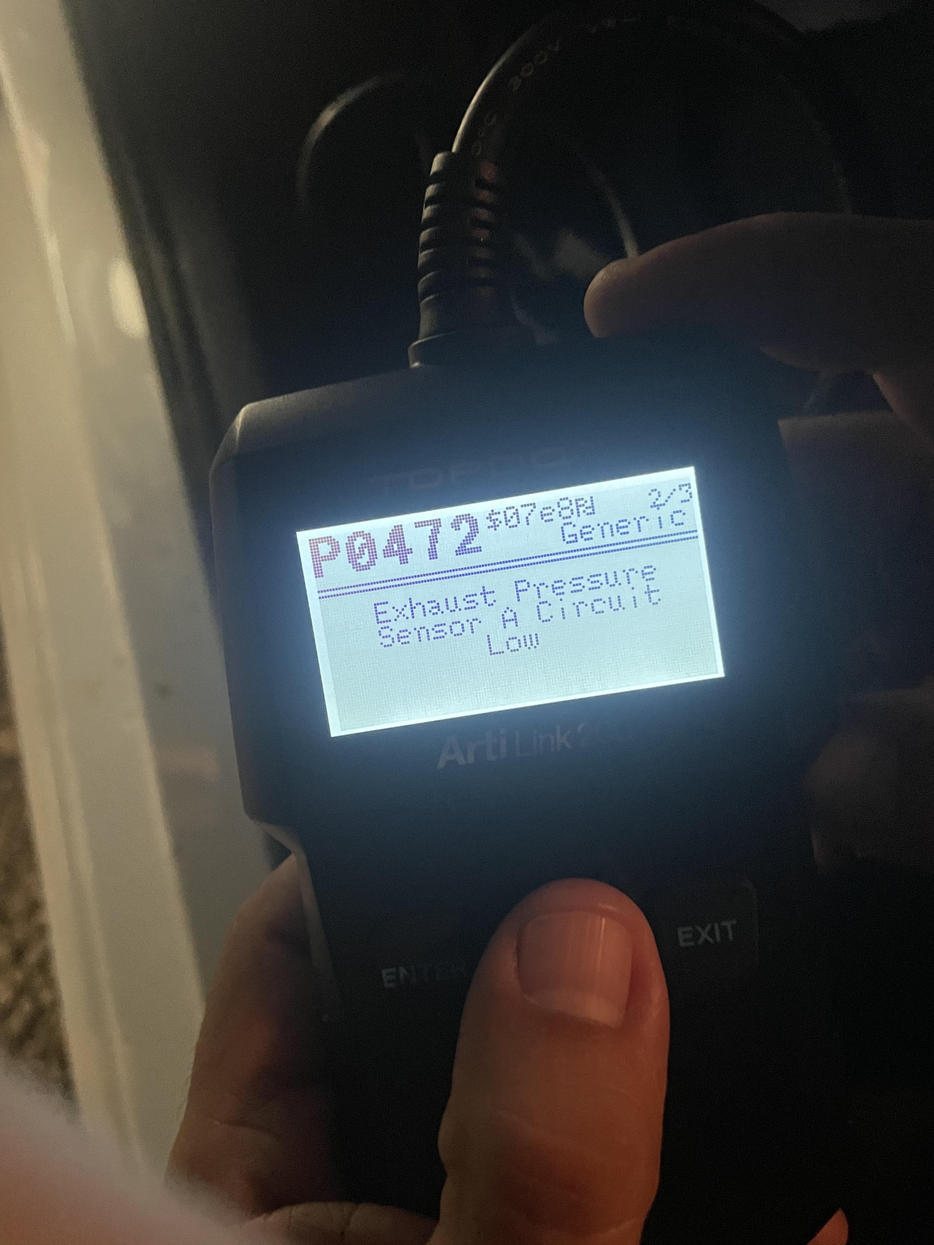

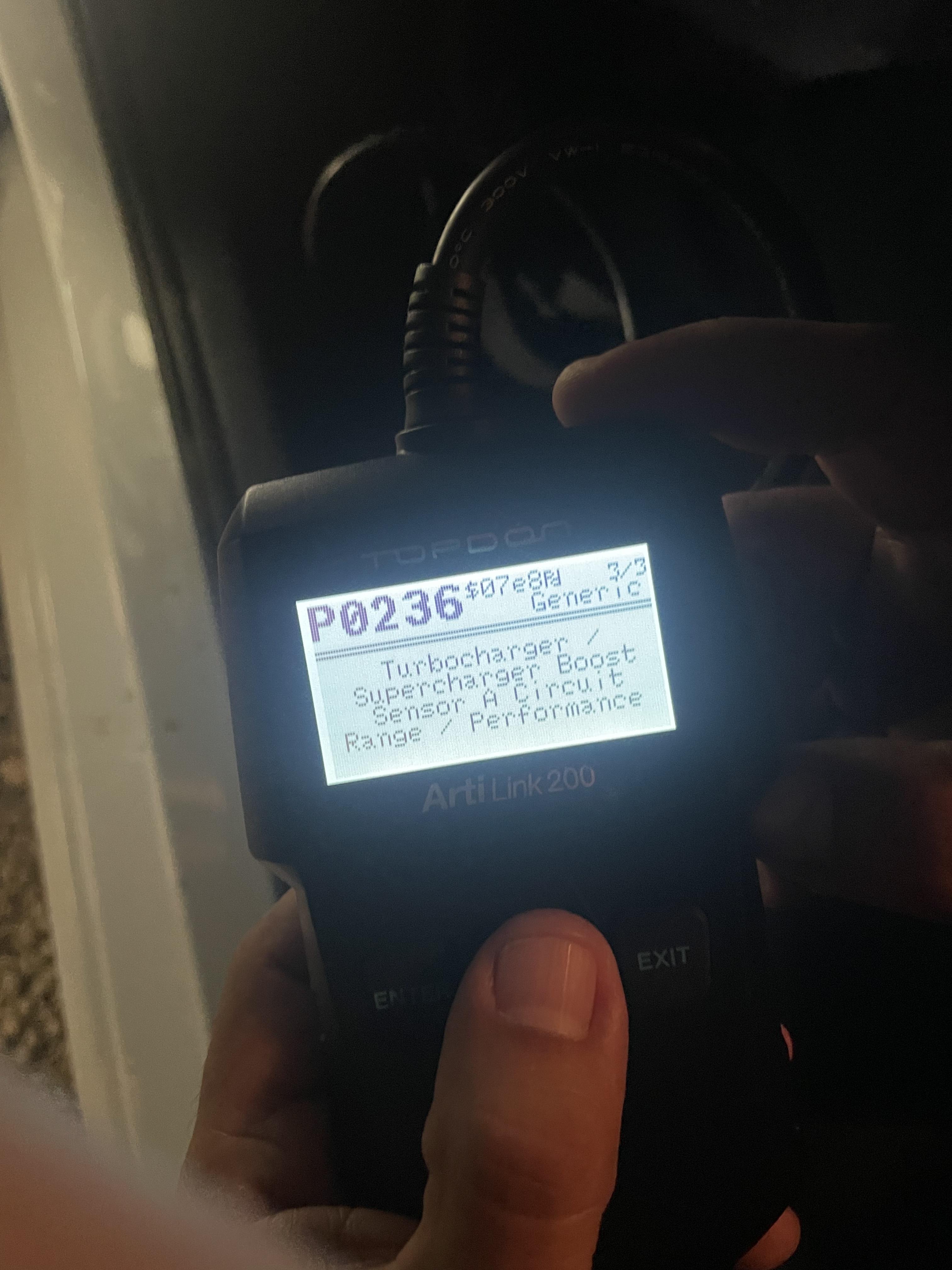

Καλησπέρα έχω στην κατοχή μου ένα polo Tdi 2014. Εδώ και περίπου ένα μήνα Έχω θέμα με την εκκίνηση του κινητήρα. Πάω να το βάλω μπροστά
Μένει Αναμένει η προθέρμανση και το esp Και όταν το βάζω στο διαγνωστικό μου πετάει τις παρακάτω βλάβες.
Αν το αφήσω μισή ώρα και πάω μετά να το ξανά βάλω μπροστά Παίρνει κανονικά και για 2-3μέρες
Δουλεύει σωστά. Το πήγα στην αντιπροσωπεία και μου είπαν πως δεν μπορούν να καταλάβουν από την γίνεται αυτό το άφησαν δύο μέρες με βγαλμένο τον πόλο της μπαταρίας και Έβγαλαν την φύσα από τον εγκέφαλο και όταν το Βάλα μπροστά πήρε κανονικά . Μετά από εφτά μέρες μου ξανά έσβησε και δεν μου έπαιρνε μπροστά. στο ηλεκτρολογείο που το έχω πάει τώρα μου λέει πως κάποιος αισθητήρας βραχυκυκλώνει και στέλνεις στον εγκέφαλο το σήμα και τον μπλοκάρει. Γιατί μέτρησε τα βολτ και όταν το αμάξι ήταν αναμμένο
Τα βολτ από 220 πέφταν στα 70.

VAG Error Code: 16856
EOBD II Error Code: P0472
Fault Location:
Exhaust Gas Pressure Sensor 1 (G450) - Low Input/Short Circuit to Earth
Possible Cause:
Malfunction Indicator Lamp (MIL)(K83) active.
Fuse(s).
Wiring/Connector(s) short to earth.
Exhaust gas pressure sensor (G450).
Engine Control Module (ECM).
Tech Notes:
Replacing the exhaust back pressure usually takes care of the problem.

P0641 Sensor Reference Voltage “A” Circuit Open
OBD-II Trouble Code Technical description
Sensor Reference Voltage ” A ” Circuit Open
What does that mean?
This diagnostic trouble code (DTC) is a generic powertrain code, meaning it applies to OBD-II equipped vehicles. While general, the specific repair steps may vary by make/model
If I find a stored P0641 code, it means that the powertrain control module (PCM) has detected an open circuit for a particular sensor; indicated in this case "A". When diagnosing an OBD-II code, the Open Replace may be absent.
The sensor in question is typically connected to the automatic transmission, transfer case or one of the differentials. This code is almost always accompanied by a more specific sensor code. The P0641 adds that the circuit is open. Consult a reliable vehicle information source (All Data DIY is a good choice) to determine the sensor location (and function) as it pertains to the affected vehicle. If the P0641 is only stored, suspect that a PCM programming operation has occurred. Obviously, you will need to diagnose and repair any other sensor codes prior to diagnosing and repairing the P0641 - but keep the open "A" circuit in mind.
The reference voltage (usually five volts) is applied to the appropriate sensor through a switched (energized with the key on) circuit. There must also be a ground signal. The sensor is probably of either variable resistance or electromagnetic variation and is completing some circuit. Sensor resistance drops as pressure, temperature or speed increases and vice versa. The sensor resistance changes with conditions as the PCM receives an input voltage signal. If the input voltage signal is not received by the PCM, the circuit is considered open and a P0641 will be stored.
A malfunction indicator lamp (MIL) may also be illuminated, but keep in mind that some vehicles may require multiple drive cycles (with one failure) for a MIL to illuminate. For this reason, you must allow the PCM to activate readiness before making a repair successful. Simply clear the code, after a repair is performed, and the vehicle drives normally. If the PCM enters readiness mode, the repair was successful. If the code is reset, the PCM will not be in readiness mode and you still know you have a problem

P0236 is implausible signal from the MAP/boost sensor.
