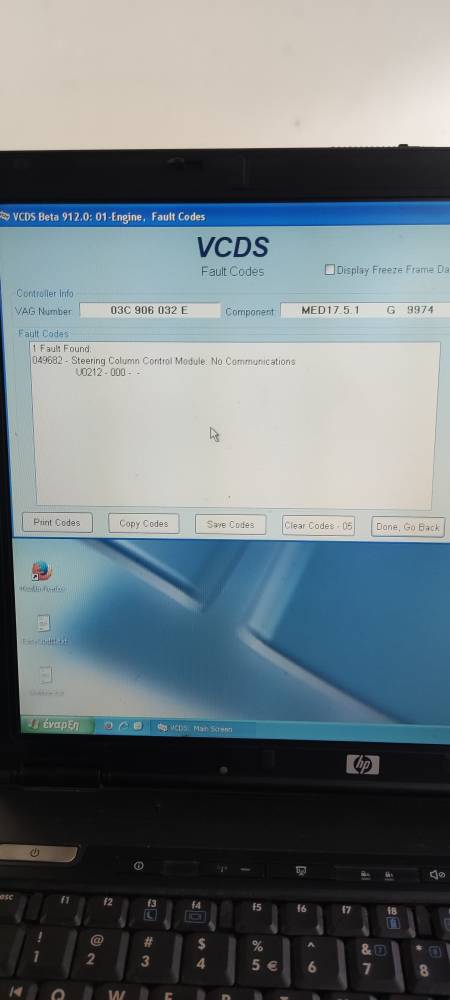

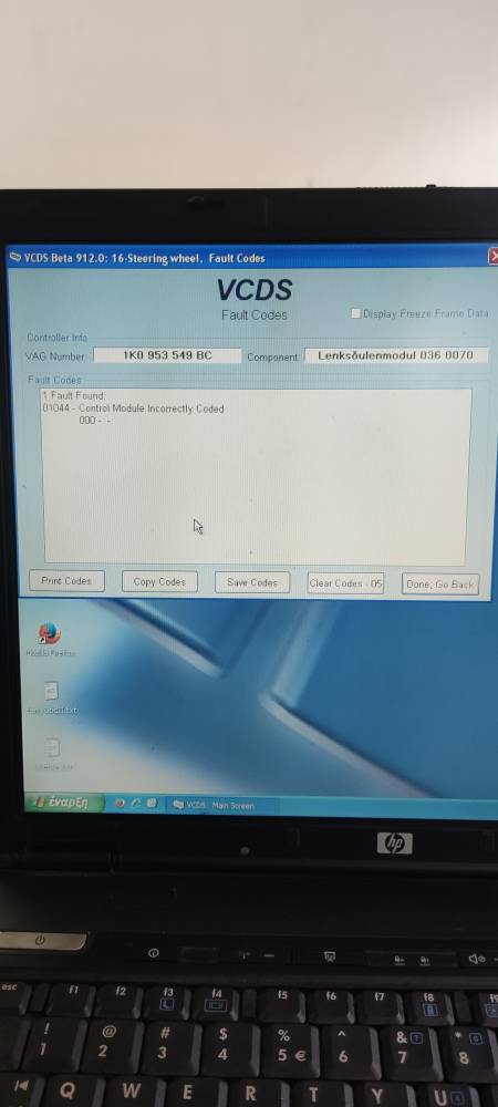

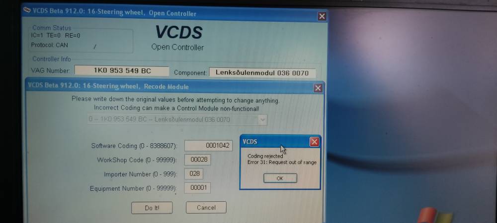

Johnakos Posted July 9, 2022 Report Share Posted July 9, 2022 (edited) Καλησπέρα παιδιά έχω Golf Tsi 2007 Sportline με κωδικό εγκεφάλου τιμονιού 1K0-953-549-BC. Ακολουθώντας τις οδηγίες του@COSTAS_ πηγαίνω στο 16-Steering Wheel και μετά Coding - 07 και βάζω 0001042 (το αμάξι μου είναι Manual, όχι ειδικού τύπου πχ Taxi, με τριάκτινο τιμόνι χωρίς τα κουμπάκια, έχω υπολογιστή ταξιδιού με την μικρή οθόνη και έχω πίσω υαλοκαθαριστήρα) πατάω Do it και μου βγάζει το μήνυμα της 1ης φωτογραφίας. Επίσης μου βγάζει μόνιμα αν σκανάρω για σφάλματα το σφάλμα της 2ης φωτογραφίας και το σφάλμα της 3ης φωτογραφίας. Τι κάνω λάθος? Εννοείται πως πρώτα σκανάρω και σβήνω όλα τα fault codes. Σας παρακαλώ βοήθεια!!!!! Στάλθηκε από το M2012K11AG μου χρησιμοποιώντας Tapatalk Edited July 9, 2022 by Johnakos Quote Link to comment Share on other sites More sharing options...
COSTAS_ Posted July 9, 2022 Report Share Posted July 9, 2022 6ψήφιο κωδικό παίρνει, όχι 7ψήφιο 1 Quote Link to comment Share on other sites More sharing options...
Johnakos Posted July 10, 2022 Report Share Posted July 10, 2022 4 hours ago , COSTAS_ said: 6ψήφιο κωδικό παίρνει, όχι 7ψήφιο Με το που βάζω 6 ψήφιο, βγάζει μήνυμα ότι θέλει 7 ψήφιο Quote Link to comment Share on other sites More sharing options...
