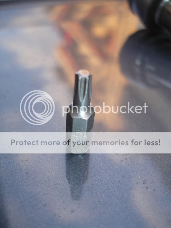

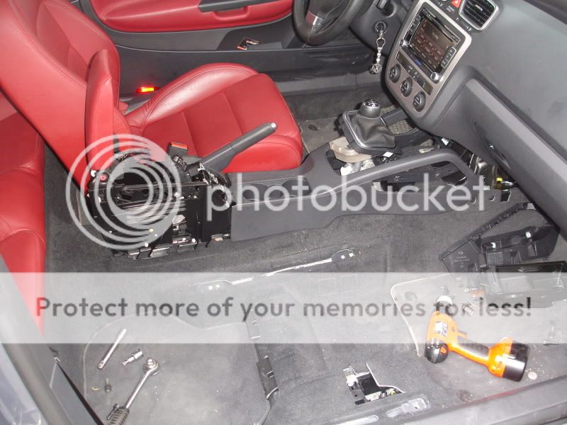

rallakias Posted May 4, 2009 Report Posted May 4, 2009 εγω ενα πατο λαστιχενιο πηρα, ο αλλος ηταν με την ποτηροθηκη παρεα Το εβαλα κι εγώ το euro cup holder ,αλλα μεγάλη ταλαιπωρία. @Blackadder Την κεντρική κονσόλα αφού την ξεβίδωσες πώς την έβγαλες για να ξεβιδώσεις την ποτηροθηκη;Εβγαλες και το χειροφρενο; Πριν Μετά Σημ:Οι fotos είναι απο EOS.... Quote
solaris2k7 Posted May 4, 2009 Author Report Posted May 4, 2009 Έχω παραγγείλει και εγώ την ποτηροθήκη με το συρταράκι... αλλά μόλις βλέπω την 1η φωτογραφία του "rallakias" με πιάνει ένα σφίξιμο Quote

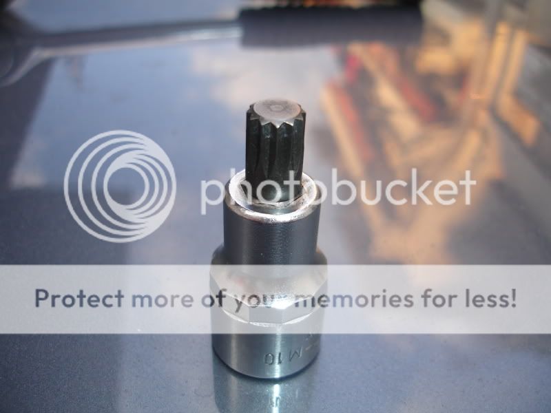

rallakias Posted May 4, 2009 Report Posted May 4, 2009 (edited) Το κάθισμα δεν χρειάζεται να βγει αν καταφέρεις να βγάλεις την κονσόλα εντελώς.Εγω το εβγαλα γιατι δεν μπορούσα να βγάλω την κονσόλα χωρίς να βγάλω και το χειροφρενο.Οπότε εκανα χώρο βγάζοντας το κάθισμα.Θέλει όμως ειδικο εργαλείο το οποίο ειναι σπάνιο.Πολύσφηνο-αστέρι 10άρι. Για τα υπόλοιπα ενα 20αρι torx είναι αρκετο. Σε κάθε περίπτωση δεν το συνιστώ να το κάνει κάποιος μόνος του εκτός αν το εχει καημό.Αν το ήξερα θα το ανέθετα σε κάποιον επαγγελματία να γλυτώσω τον κόπο . Να σημειώσω οτι το how to στο αρχικό πόστ ειναι ατελές και με κάποια κενά σε κάποια σημεία.Π.Χ. δεν λεει πώς βγαίνουν τα πλαστικά ,λέει μόνο για τις βίδες και αν δεν ξέρεις ,φοβάσαι μην τα σπάσεις τραβώντας τα. Edited May 4, 2009 by rallakias Quote
solaris2k7 Posted May 4, 2009 Author Report Posted May 4, 2009 Rallakias γενικά από όλη την διαδικασία.. ένιωσες ότι βγαίνουν άτσαλα.... και ότι μετά δεν θα κουμπώσουν καλά? Ευτυχώς εμένα πιάνουν τα χέρια μου... αλλά μόνο και μόνο που πρέπει να βγουν όλα τα αυτά... σε βάζει λίγο σε σκέψεις... Πόση ώρα σου πήρε? Πάντως προτιμώ να το βάλω μόνος μου...παρά να πάω στην αντιπροσωπία που θέλει 270ευρώ εργατικά Επίσης δεν το πάω σε τρίτο "επαγγελματία" γιατί αυτοί ξεκουμπώνουν και κουμπώνουν λες και έχουν κανένα αμάξι 20ετίας Quote
rallakias Posted May 4, 2009 Report Posted May 4, 2009 Εμένα μου πήρε κάποιες ώρες!!!Οταν δεν ξερεις πώς να προχωρήσεις ,έχεις κάνει τη μισή δουλειά και δεν μπορείς να κάνεις πίσω και φοβάσαι μην χαλάσεις και ενα σαλόνι απο αυτοκινητο αξίας 30.000¤ ,τότε αργείς να τελειώσεις.Προσοχή θέλει όταν ξαναβάλεις τα πλαστικά να μπούν όπως πρέπει , καλά kai χωρίς να σπάσει κάτι. Αν χρειαστείς βοήθεια εννοείτε οτι εδώ είμαστε... Quote
polo_6566 Posted May 4, 2009 Report Posted May 4, 2009 το χειροφρενο δεν χρειαζεται να βγει σε καμια περιπτωση,απλα το τραβας τερμα και οσο μπορεις επανω και ετσι γινεται η δουλεια χωρις να αφαιρεθει τιποτα.το ολο εγχειρημα εχει πολυ ξηλωμα και πολλες βιδες με πλαστικα που κουμπωνουν και ξεκουμπωνουν με περιεργο τροπο και αν δεν προσεξει ή να γνωριζει καποιος τον τροπο αφαιρεσης του υπαρχει μεγαλος κινδυνος ζημιας.μπραβο στον Βασιλη που το τολμησε και το καταφερε,προσωπικα δεν θα το ρισκαρα σε καινουργιο ακριβο αμαξι να το κανω.γι αυτο εμπιστευθηκα επαγγελματια και μου το εβαλε σε κατι παραπανω απο μια ωρα και χωρις την παραμικρη ζημια.κοστος ενα 50αρι γιουρος. Quote
