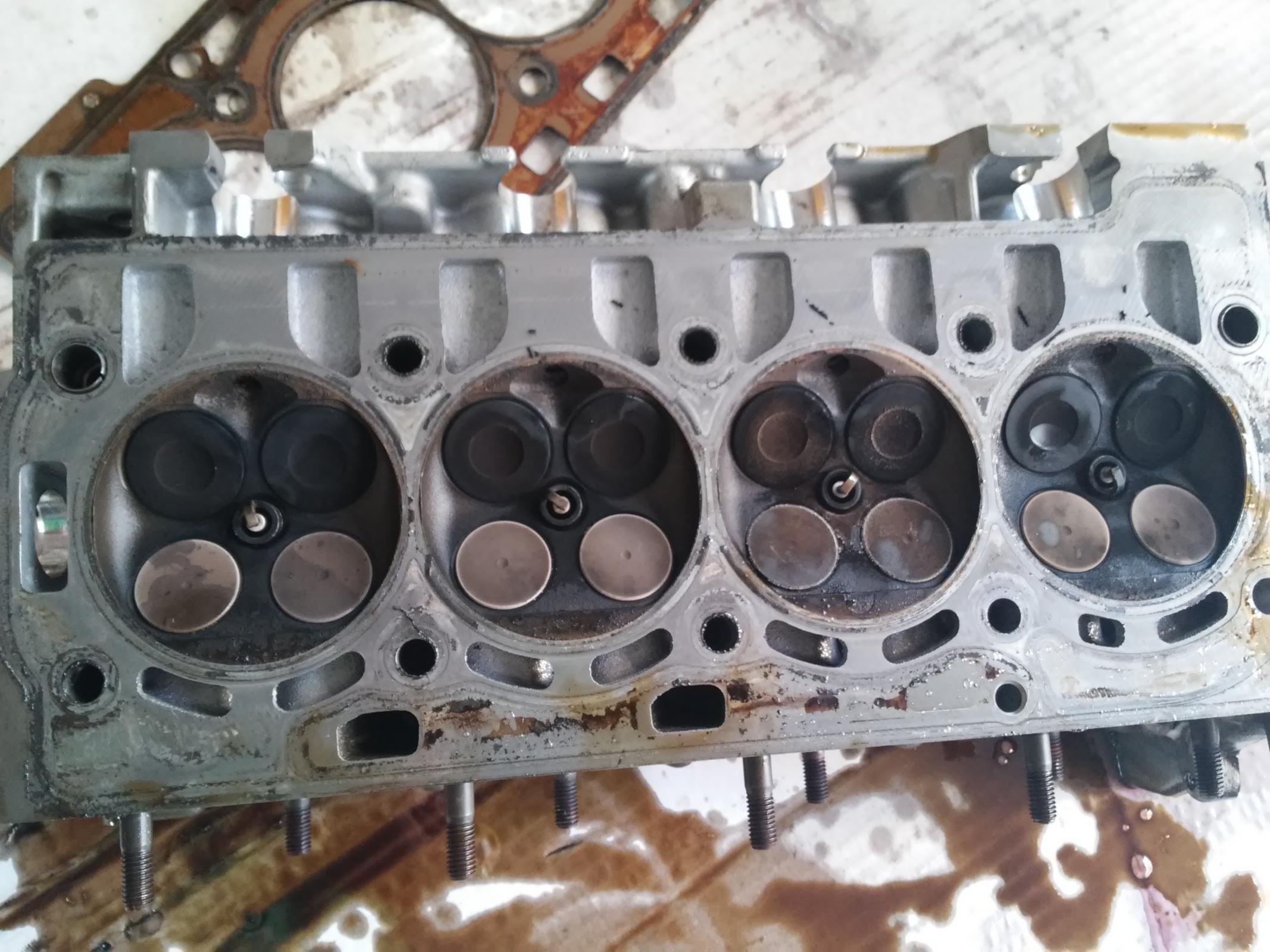

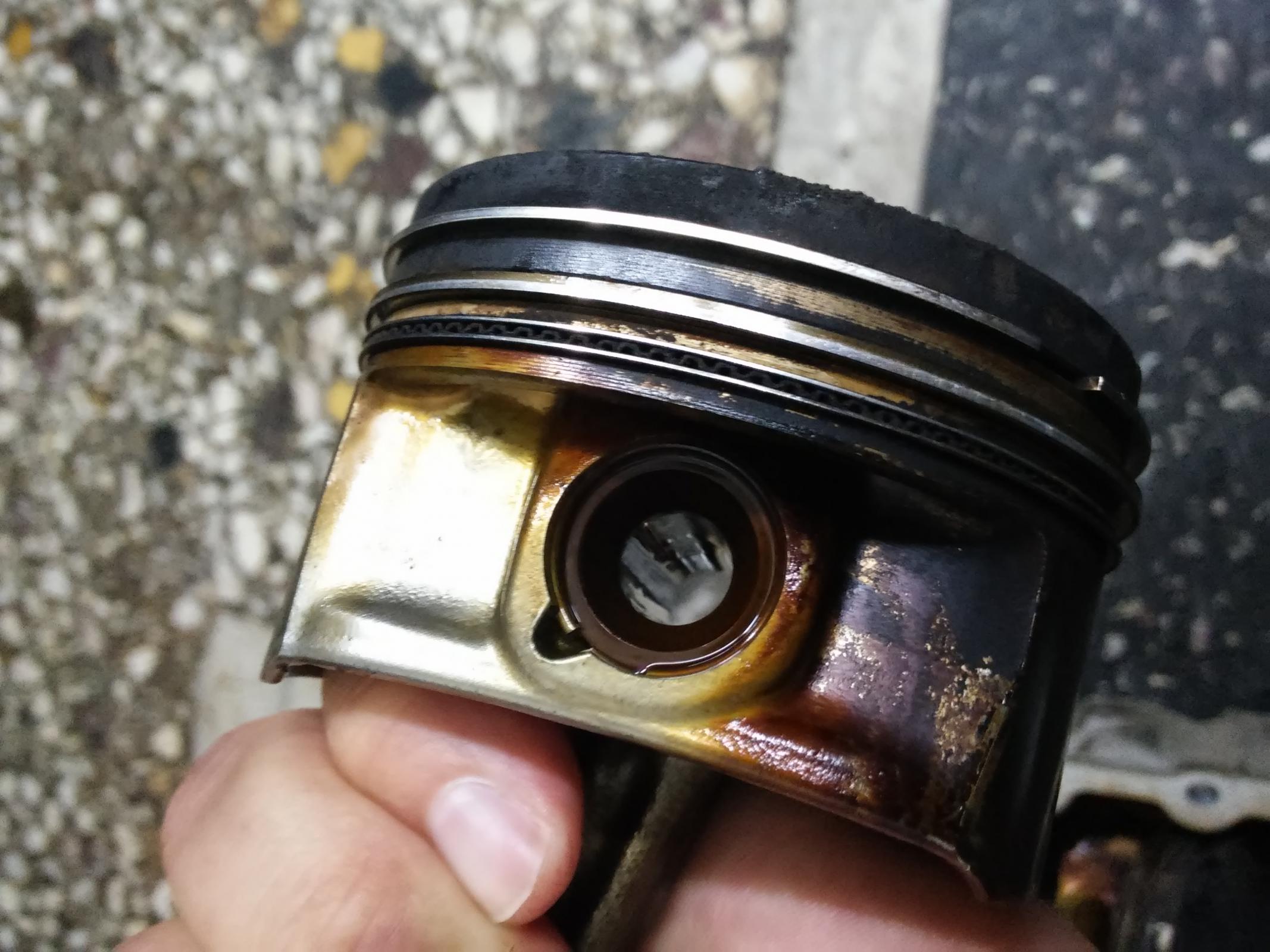

συνέχεια ...... επεισόδιο 100ο
τελικά ο κινητήρας ανοίχτηκε και τα αποτελέσματα είναι
1ον οδηγοί βαλβίδων οπότε πάει για ρεκτιφιέ το καπάκι
2ον και χειρότερο λόγω ότι το αμάξι δούλεψε με βενζίνη στα λάδια άρπαξαν και τα πιστόνια
με τις υγείες μου

δείτε πως είναι οι βαλβίδες στον 2ο κύλινδρο λόγω προβλήματος των μπεκ
