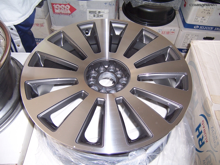

Dukas Posted August 23, 2011 Author Report Posted August 23, 2011 Tι ζαντες σκεφτεσαι να βαλεις? Για αυτες παω Quote
Koumparos Posted August 23, 2011 Report Posted August 23, 2011 Για αυτες παω Σε κινέζικη ? Και πόσο ? Quote
Dukas Posted August 23, 2011 Author Report Posted August 23, 2011 Σε κινέζικη ? Και πόσο ? Replica ιταλικης κατασκευης στα 700ε Quote
Koumparos Posted August 23, 2011 Report Posted August 23, 2011 Replica ιταλικης κατασκευης στα 700ε Σ' αυτή την τιμή, οι πιθανότητες να είναι Ιταλικές είναι μικρές Όταν τις βάλεις να το σιγουρέψεις Quote
Dukas Posted August 24, 2011 Author Report Posted August 24, 2011 Σ' αυτή την τιμή, οι πιθανότητες να είναι Ιταλικές είναι μικρές Όταν τις βάλεις να το σιγουρέψεις Σημερα τις πηρα και ειναι Ιταλικες Quote
Dukas Posted August 24, 2011 Author Report Posted August 24, 2011 Ευχαριστω πολυ για τα φωτα σας. Τελικα λεω να δοκιμασω μια φτηνη σειρα ελαστικων σε 235/35/19 και αν δεν μεινω ικανοποιημενος παω μετα για 225/35/19. Σκεφτομαι για Accelera PHI, απο μια προχειρη ερευνα που εκανα μου φανηκαν καλα σε σχεση ποιοτητας/κοστους Quote
