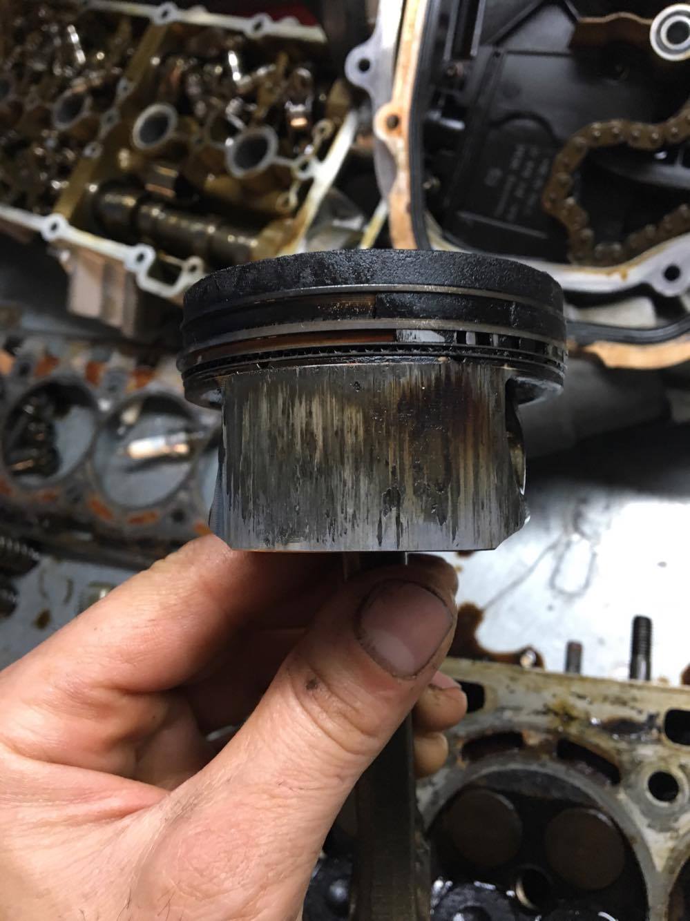

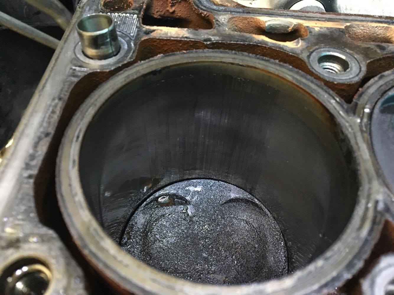

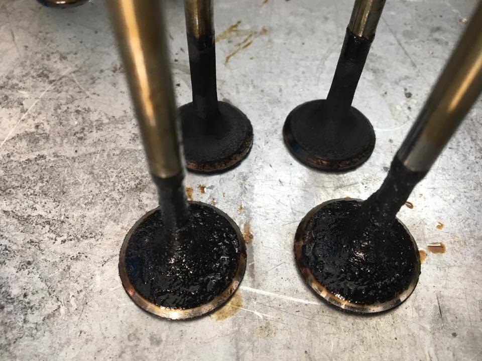

Heben Posted November 8, 2016 Report Posted November 8, 2016 On 26/10/2016 at 2:17 ΠΜ, nikdev said: Δηλαδή? Ανάβει το Check Engine και τι συμπτώματα έχει ? και τι δεν έχει... ( άναβε η λυχνία λαδιού κόκκινη, το τσεκ εντζιν πότε μόνιμα ποτέ αναβοσβήνει, έμπαινε και έβγαινε μόνο του από σειφμόουντ ) ίσως το χειρότερο μοτέρ που έχει κατασκευαστεί ποτέ μου έτυχε σε μένα! Το αυτοκίνητο έχει 71.000χλμ... ο πρώτος κύλινδρος και τα συναφή του είναι διαλυμένος, αυτός που μου έβγαζε τα misfire (έβγαζε και κάτι ψιλά στον 3) αύριο θα βγάλουμε και τα υπόλοιπα πιστόνια να δούμε γλέντια! Quote

Heben Posted November 8, 2016 Report Posted November 8, 2016 Η αιτία όλου αυτού του θαύματος της φύσης??? Από ότι φαίνεται μάλλον είχε μείνει από νερό και ανέβασε θερμοκρασία, όχι πάντως τους τελευταίους μήνες που το έχω εγώ..Sent from my iPhone using Tapatalk Quote

O Palios Posted November 8, 2016 Report Posted November 8, 2016 44 minutes ago, Heben said: και τι δεν έχει... ( άναβε η λυχνία λαδιού κόκκινη, το τσεκ εντζιν πότε μόνιμα ποτέ αναβοσβήνει, έμπαινε και έβγαινε μόνο του από σειφμόουντ ) ίσως το χειρότερο μοτέρ που έχει κατασκευαστεί ποτέ μου έτυχε σε μένα! Το αυτοκίνητο έχει 71.000χλμ... ο πρώτος κύλινδρος και τα συναφή του είναι διαλυμένος, αυτός που μου έβγαζε τα misfire (έβγαζε και κάτι ψιλά στον 3) αύριο θα βγάλουμε και τα υπόλοιπα πιστόνια να δούμε γλέντια! Κολλημενα ελατηρια λαδιου στο πιστονι απο καμμενα λαδια οπως διακρινω . Ο κυλινδρος εχει τα μαυρα του τα χαλια δεν υπαρχει περιπτωση να επισκευαστουν οι καθετες γραμμωσεις. Δυσκολα (εννοωντας απιθανο ) θα επανελθει σωστα αυτο το μπλοκ . Quote
Heben Posted November 8, 2016 Report Posted November 8, 2016 Κολλημενα ελατηρια λαδιου στο πιστονι απο καμμενα λαδια οπως διακρινω . Ο κυλινδρος εχει τα μαυρα του τα χαλια δεν υπαρχει περιπτωση να επισκευαστουν οι καθετες γραμμωσεις. Δυσκολα (εννοωντας απιθανο ) θα επανελθει σωστα αυτο το μπλοκ . Θα περιμένω τον τορνο να μου πει αυτο, το σίγουρο είναι πως δεν θα την γλύτωσω φθηνά..Sent from my iPhone using Tapatalk Quote
O Palios Posted November 8, 2016 Report Posted November 8, 2016 8 minutes ago, Heben said: Θα περιμένω τον τορνο να μου πει αυτο, το σίγουρο είναι πως δεν θα την γλύτωσω φθηνά.. Δυστυχως , χωρις να μου αρεσει να λεω κακα μαντατα , αυτα που βλεπω στις εικονες που ανεβασες ειναι κακα μαντατα .Καλυτερα παρε καμμια τιμη για μεταχειρισμενο μπλοκ (οχι επισκευασμενο) απο κανενα τρακαρισμενο . Ο τορνος λεφτα θελει και θα σου πει γινεται , εγω ουτε που σε ξερω ,δεν εχω λογο να μην πω την αληθεια . Καθετες γραμμωσεις σε κυλινδρο ειναι antios amigos στο μοτερ . Θελει πολυ ανοιγμα με αμφιβολο αποτελεσμα συν οτι θελει καινουρια μεγαλυτερα πιστονια με παλι αμφιβολο αποτελεσμα . Κοιτα με το νυχι σου οριζοντια (οχι καθετα με την ιδια φορα ) ως προς τα αυλακια το μπλοκ . Εαν καταλαβαινεις το παραμικρο σκαλωμα ,μην κανεις τιποτα ,ειναι για πεταμα η μηχανη . Εαν δεν καταλαβαινεις κατι , ισως με τυχη και πολυ καλο και εμπειρο τορναδορο να το σωσεις . Αλλα πιστεψε με ,εχω δει απο κοντα τετοιες ζημιες σαν αυτη . Χλωμα τα πραγματα ..... Quote
nikdev Posted November 8, 2016 Report Posted November 8, 2016 Ηρεμια καλε μου φιλε, σ'ενα καλο ρεκτιφιε θα το φτιαξεις το μοτερ δεν υπαρχει λογος πανικου. Μ' ενα σετ oversized πιστονια θα ειναι μια χαρα το μοτερ.Τα εργοστασιακα σου ειναι 76.5 θα βρεις oversized 77 και 77.5. Δες με το ρεκτιφιε αν στα 77mm θα εισαι οκ στους κυλινδρους. Sent from my iPhone using Tapatalk 4 Quote
Heben Posted November 8, 2016 Report Posted November 8, 2016 Ηρεμια καλε μου φιλε, σ'ενα καλο ρεκτιφιε θα το φτιαξεις το μοτερ δεν υπαρχει λογος πανικου. Μ' ενα σετ oversized πιστονια θα ειναι μια χαρα το μοτερ.Τα εργοστασιακα σου ειναι 76.5 θα βρεις oversized 77 και 77.5. Δες με το ρεκτιφιε αν στα 77mm θα εισαι οκ στους κυλινδρους. Sent from my iPhone using Tapatalk Έτσι πιστεύω και εγώ, αλλά όπως είπα περιμένω τον τορνο να μας πει. Κάτσε να δούμε και τι άλλο θα ανακαλύψουμε.. δεν βασίζομαι τελευταία στην τύχη μουSent from my iPhone using Tapatalk Quote

Heben Posted November 11, 2016 Report Posted November 11, 2016 Η διαφορα ειναι οτι εκεινο δεν θα ειναι ανοιγμενο ( μην βρεις επισκευασμενο ) ενω το δικο σου θα ειναι . Και με σοβαρη ζημια (οχι μονο απο θεμα κοστους) . Ποτε δεν γνωριζεις τι η ποτε θα παει κατι στραβα ουτε και οταν ειναι καινουριο . Απλως αλλαξε την προσεγγιση , τον τροπο σκεψης σου και θα δεις πεντακαθαρα οτι η μηχανη που εχεις , εφαγε μεταλλα τα οποια δεν θα επανελθουν ποτε στην φυσιολογικη εργοστασιακη κατασταση η φθορα . Η φθορα ειναι απο ζημια και οχι απο χιλιομετρα . Δεν αξιζει να ασχοληθεις .Βαλε μεταχειρισμενο . Ο τορνος πάντως ότι κορμό βρήκε είχαν το ίδιο θέμα, το ότι δεν θα είναι ανοιγμένο δεν σημαίνει ότι θα είναι και καλοSent from my iPhone using Tapatalk 1 Quote
O Palios Posted November 11, 2016 Report Posted November 11, 2016 23 minutes ago, Heben said: Ο τορνος πάντως ότι κορμό βρήκε είχαν το ίδιο θέμα, το ότι δεν θα είναι ανοιγμένο δεν σημαίνει ότι θα είναι και καλο Ουτε ο τορνος θα σου το φτιαξει καλο, με την εννοια του απλως λογικα φθαρμμενου μοτεριου απο χιλιομετρα . Μπαλωμα θα κανει ,και θα σου παρει λεφτα . On 8/11/2016 at 10:39 PM, O Palios said: Δυστυχως , χωρις να μου αρεσει να λεω κακα μαντατα , αυτα που βλεπω στις εικονες που ανεβασες ειναι κακα μαντατα .Καλυτερα παρε καμμια τιμη για μεταχειρισμενο μπλοκ (οχι επισκευασμενο) απο κανενα τρακαρισμενο . Ο τορνος λεφτα θελει και θα σου πει γινεται , εγω ουτε που σε ξερω ,δεν εχω λογο να μην πω την αληθεια . Καθετες γραμμωσεις σε κυλινδρο ειναι antios amigos στο μοτερ . Θελει πολυ ανοιγμα με αμφιβολο αποτελεσμα συν οτι θελει καινουρια μεγαλυτερα πιστονια με παλι αμφιβολο αποτελεσμα . Κοιτα με το νυχι σου οριζοντια (οχι καθετα με την ιδια φορα ) ως προς τα αυλακια το μπλοκ . Εαν καταλαβαινεις το παραμικρο σκαλωμα ,μην κανεις τιποτα ,ειναι για πεταμα η μηχανη . Εαν δεν καταλαβαινεις κατι , ισως με τυχη και πολυ καλο και εμπειρο τορναδορο να το σωσεις . Αλλα πιστεψε με ,εχω δει απο κοντα τετοιες ζημιες σαν αυτη . Χλωμα τα πραγματα ..... Quote
