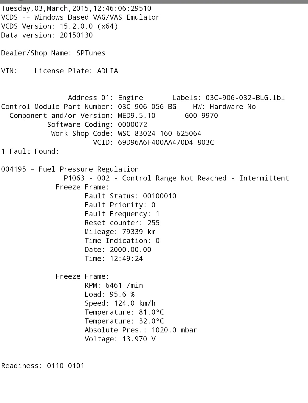

Spyros GT Posted March 3, 2015 Report Posted March 3, 2015 Γεια σας παιδιά σε δοκιμή προγράμματος μου έβγαλε το εξής σφάλμα ! και υπήρχαν διακιμανσεις στη πιεση τις αντλίας απο 139 bar που ζητούσε το πρόγραμμα αυτή έπαιζε από 130και μετα 100 80 70 90 50 60 κτλ μάλλον είμαι για αντλία υψηλής ε? Quote
