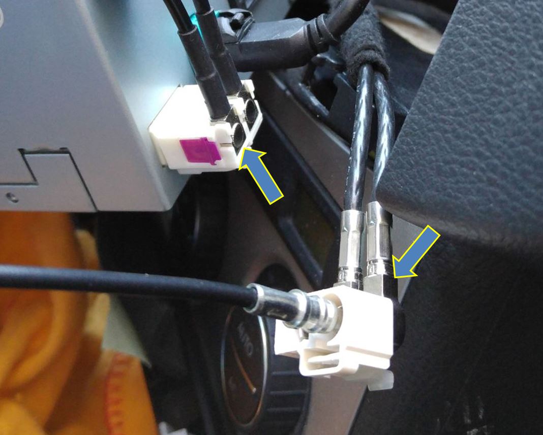

Δεν ξέρω πόσοι έχουν πάρει την μονάδα αυτή αλλά θα αναφέρω κάποια ευρήματα που πιθανόν να έχουν εφαρμογή και σε άλλες κινεζομονάδες.
Έχει εφαρμογή σε αυτοκίνητα που έχουν 2 κεραίες (diversity antennas). Υπάρχει διαθέσιμη πολύ πληροφορία σχετικά με αυτή την υλοποίηση που βελτιώνει την λήψη σε κάθε είδους δέκτη, ειδικά στα αυτοκίνητα μειώνει το φαινόμενο του fading όταν βρίσκονται σε κίνηση.
Όπως έχω γράψει σε παραπάνω πόστ για το DNS, δεν έμεινα ιδιαίτερα ευχαριστημένος με την λήψη του συγκρίνοντάς το με το RCD510 που είχα.
Να σημειώσω εδώ πως το Passat έχει δύο «diversity» κεραίες στο θερμαινόμενο πίσω παρμπρίζ, μάλλον με μεταξύ τους απόσταση λ/8 και με προενισχυτές.
Το DNS δέχεται δύο κεραίες Fakra με ένα διπλό κοννέκτορα.

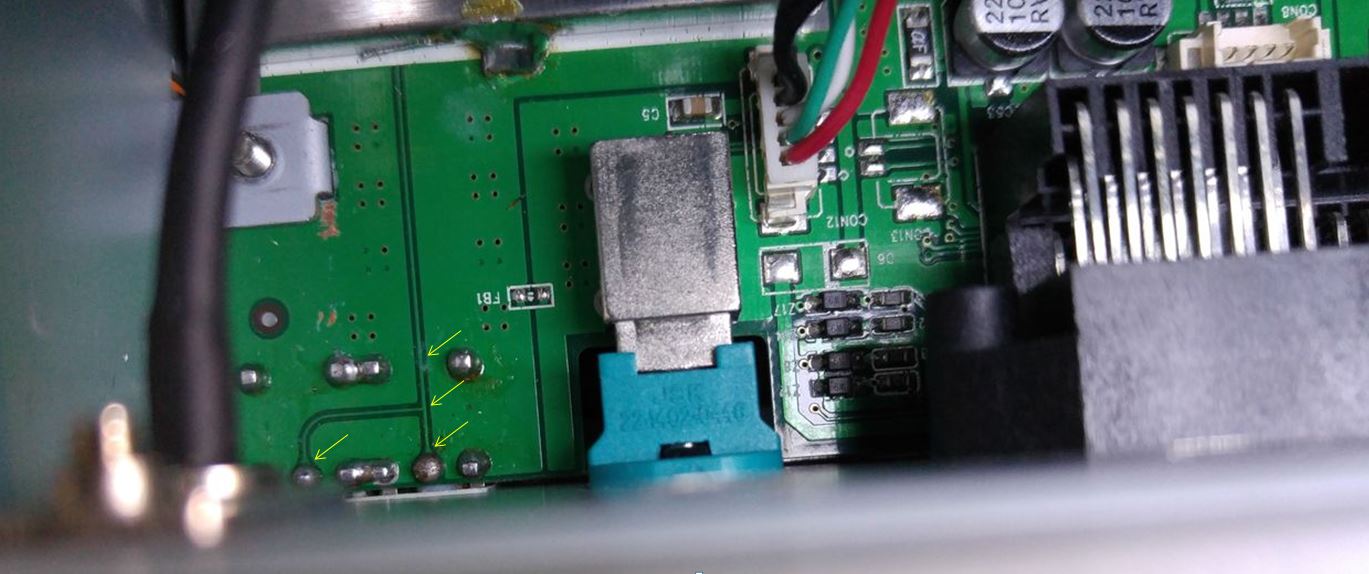

Ρίχνοντας μια ματιά στα σωθικά του DNS είναι προφανές πως ο κινέζος βαρέθηκε να υλοποιήσει κύκλωμα antenna switching με diversity controller παρόλο που το chip του δέκτη πράγματι είναι το Philips NXP 6646 το οποίο έχει αυτή τη δυνατότητα.
Απλά έχει συνδέσει και τις δύο κεραίες στον ίδιο διάδρομο στην πλακέτα.
post-15517-0-79311500-1454424575_thumb.j
Αυτό τελικά είναι κακό…
Χαλάει το «ταίριασμα των κεραιών με την είσοδο του δέκτη και κυρίως το σήμα της μίας κεραίας ψιλοακυρώνει το σήμα της άλλης όταν έχουν διαφορά φάσης.
Λόγω της απόστασης που λέγαμε παραπάνω που έχει σχέση με το μήκος κύματος στα FM (~75cm για τους 99Mhz) έχουν πάντα διαφορά φάσης.

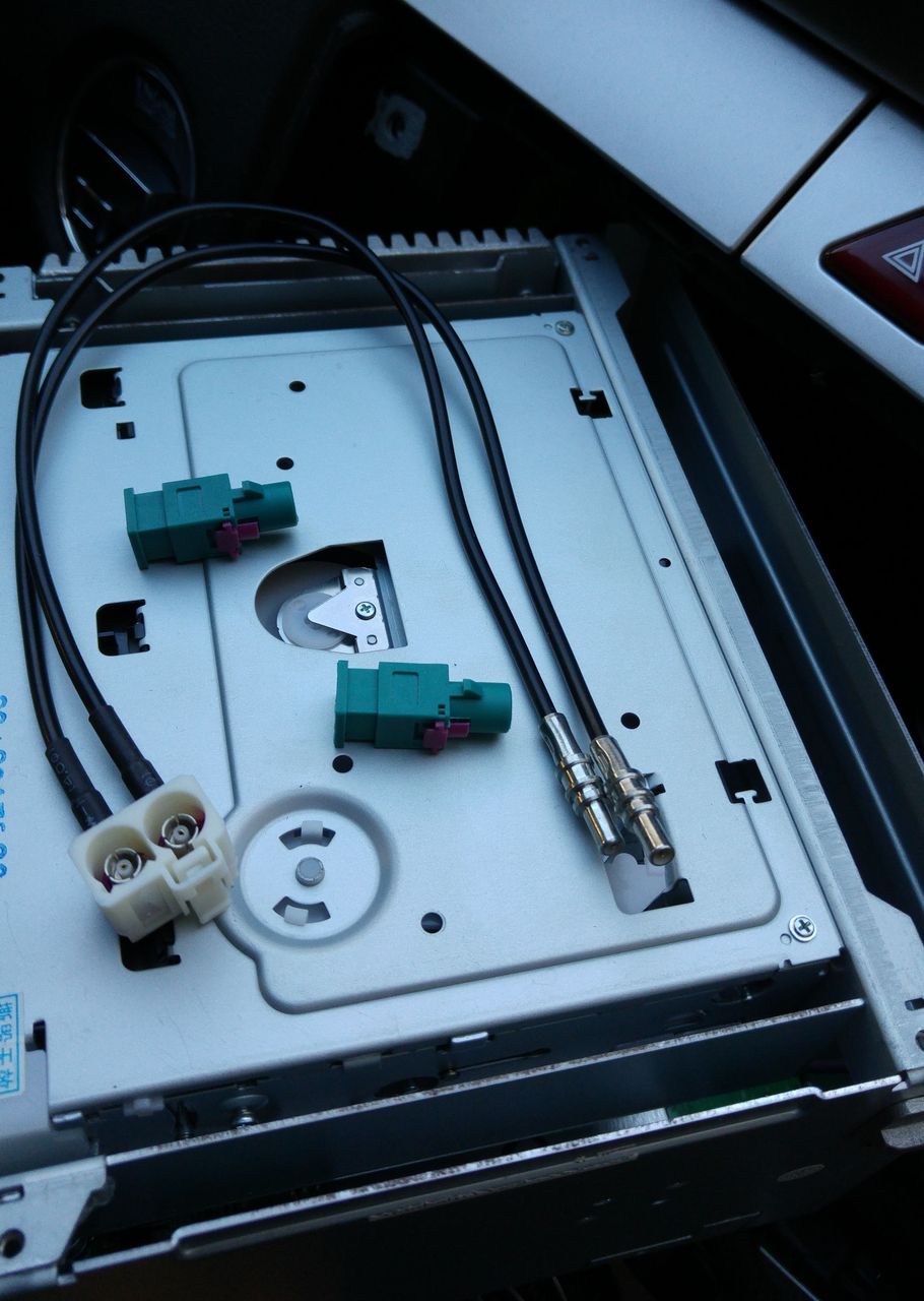

Για να επιβεβαιώσω αναίμακτα τα παραπάνω πήρα ένα αντάπτορα από διπλό Fakra σε δύο μονούς.
post-15517-0-25884500-1454424589_thumb.j
Σύνδεσα μόνο την μία κεραία του αυτοκινήτου –δεν έχει σημασία σε ποια είσοδο του DNS- και η διαφορά ήταν παραπάνω από αισθητή.
Δοκίμασα και τις δύο κεραίες του αυτοκινήτου και δεν έχουν κάποια ιδιαίτερη διαφορά μεταξύ τους, εγώ διάλεξα την κεραία που έχω σημειώσει στην φωτό παρακάτω.

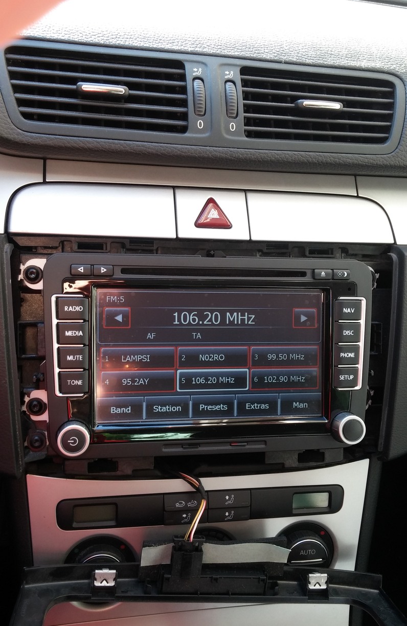

Εκανα αρκετές δοκιμές με τους σταθμούς που έχω στις έξι μνήμες και σε όλους υπάρχει μεγάλη διαφορά. Στον ένα ειδικά με τις δύο κεραίες έχω μόνο φύσημα, με μία κεραία τον ακούω κανονικά με λίγο θόρυβο.
Τα παραπάνω έγιναν πρίν 2-3 μέρες οπότε πρόλαβα και έχω κάνει αρκετά χιλιόμετρα για να επιβεβαιώσω την βελτίωση.
Τα περισσότερα κινέζικα έχουν μονή είσοδο κεραίας οπότε δεν έχουν το παραπάνω πρόβλημα.
Αν έχετε αυτοκίνητο με δύο κεραίες, πιστεύω όλα του group όσα δεν έχουν εξωτερική κεραία στον ουρανό θα έχουν δύο κεραίες.
Οπότε σε αυτή την περίπτωση αν έχετε βάλει αντάπτορα από τις δύο κεραίες του αυτοκινήτου σε μία ξανασκεφτείτε το.
Ισως να είναι καλύτερα να αποσυνδέσετε την μία από τις δύο και να δοκιμάσετε αν έχετε καλύτερη λήψη.
