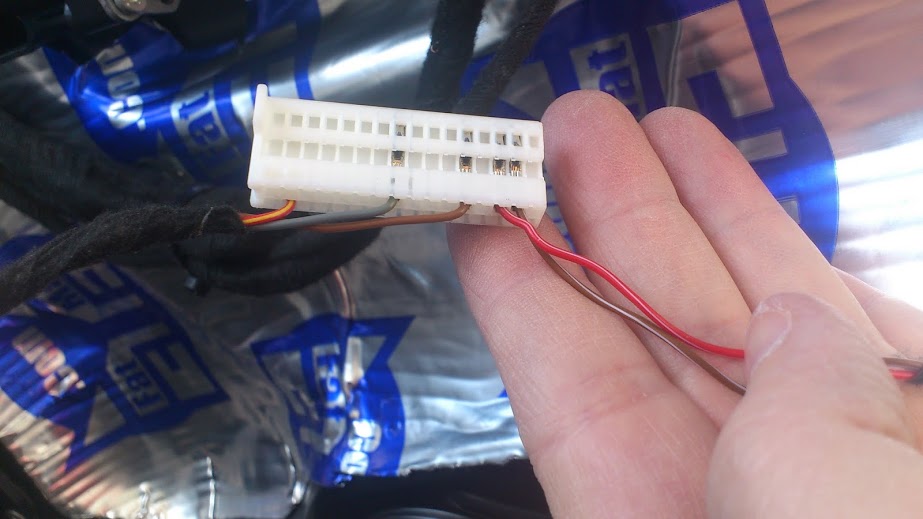

GeorgeSmirlis Posted March 11, 2019 Report Posted March 11, 2019 Μετα απο πολυ ψαξιμο...για οποιον ενδιαφερεται ΓΙΑ ΤΟ Β6 από 2005 μέχρι 2009 Μπροστα εγκεφαλοι: Αριστερα(οδηγου) J386, Δεξια J387. Κοννεκτορες: 32πινο, 20πινο, 16πινο ανα πορτα Πισω εγκεφαλοι: ΔΕΝ ΥΠΑΡΧΟΥΝ ΑΝΑΜΟΝΕΣ ΣΤΟΥΣ ΕΓΚΕΦΑΛΟΥΣ ΠΑΡΑ ΜΟΝΟ ΣΤΗΝ ΚΟΛΩΝΑ ΤΟΥ ΑΥΤΟΚΙΝΗΤΟΥ ΣΤΗΝ ΦΥΣΑ ΤΗΣ ΠΟΡΤΑΣ Στον J386 και J387 τα καλωδια μπαινουν στον 32πινο στις θεσεις 1 και 2. (Χρωματα καλωδιων red/blue + brown) ΓΙΑ ΤΟ Β6 από 2009 και μετά Μπροστα πορτες εγκεφαλοι: Αριστερα(οδηγου) J386, Δεξια J387. Αυτοι εχουν απο 3 κοννεκτορες εναν 32πινο, εναν 16πινο και εναν 20πινο ανα πορτα. Πισω πορτες εγκεφαλοι: Αριστερα J388, Δεξια J389. Aυτοι ειναι 18πινοι(ή 20πινοι) με εναν κοννεκτορα ανα πορτα. στον J386 τα καλωδια μπαινουν στον 32πινο κοννεκτορα στις θεσεις 18 και 19. (τα χρωματα των εργοστασιακων καλωδιων ειναι RED/BROWN + BROWN) στον J387 τα καλωδια μπαινουν στον 32πινο κοννεκτορα στις θεσεις 18 και 19. (τα χρωματα των εργοστασιακων καλωδιων ειναι RED/BROWN + BROWN) στον J388 τα καλωδια μπαινουν στον 18πινο(ή 20πινο) κοννεκτορα στις θεσεις 18 και 6. (τα χρωματα των εργοστασιακων καλωδιων ειναι RED/BROWN + BROWN) στον J389 τα καλωδια μπαινουν στον 18πινο(ή 20πινο) κοννεκτορα στις θεσεις 18 και 6. (τα χρωματα των εργοστασιακων καλωδιων ειναι RED/BROWN + BROWN) 1 Quote

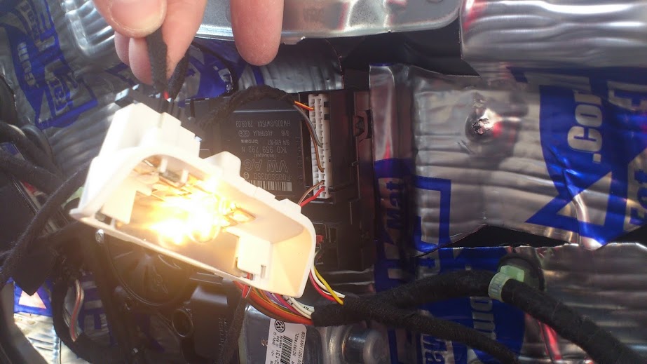

OMINUS Posted December 18, 2019 Report Posted December 18, 2019 6 λεπτά πριν , dimikon70 said: Καλησπέρα έχω ένα passat cc και θέλω να αλλάξω τα ανακλαστικά στις πόρτες. Έχω τα φωτάκια και τα καλώδια ξέρετε μπορώ να πάω για να μου τα τοποθετήσουν. Ευχαριστώ!!! έβαλα εγώ πριν από λίγο καιρό και τα οποία ενεργοποιείσα πριν από λίγες ημέρες. Δες εδώ Quote
