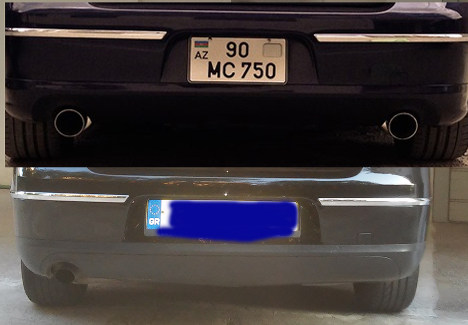

zadren Posted September 15, 2015 Report Posted September 15, 2015 συναγωνιστες καλημερα...καποιος εμπειρος να μου πει αν μπορω να κανω καποια καγκουρια...(και κατα την γνωμη σας αν θα ηταν ομορφο) εχω το passat b6 1600fsi και θα ηθελα αφου δεν εχω ιπποδυναμη τουλαχιστον να εχω λιγο εμφανιση...προσθετοντας την 2πλη εξατμιση της φωτο. Το κατω passataki ειναι το δικο μου ευχαριστω Quote
Passatoukos Posted September 15, 2015 Report Posted September 15, 2015 Οπως το ειπες,καγκουρια. Δεν ειναι αυτο το αμαξι για τετοιο πραγμα,δεν ειναι corolla. Βαλε ενα διακριτικο διμπουκο χωρις πολυ θορυβο,γιατι και θα ακουγεσαι 10 λεπτα στο ιδιο σημειο,και θα σε κουρασει σε ταξιδι. Quote
Toni_power Posted September 15, 2015 Report Posted September 15, 2015 Ωραιότατο είναι θα δείξει πολύ ωραίο!!! οι μπούκες να είναι το πολύ 65-70 χιλιοστά μην είναι πιο μεγάλες θα χτυπάει πολύ στο μάτι... στο αμάξι σου να κάνεις ότι σου αρέσει εσένα καλό είναι να παίρνεις γνώμες αλλά να κάνεις αυτό που σου αρέσει !!! πήγες σε κάποιον μάστορα να σου πει τιμή για το project σου ??? Quote

yositosi Posted September 16, 2015 Report Posted September 16, 2015 Μπορείς να το κάνεις δίμπουκο αλλάζοντας μόνο το τελικό άκρο (κόψιμο και κόλλημα πάνω στο μαμά καζάνι/σιλανσιέ σου. Για να φαίνεται και όμορφα μπορείς να πάρεις το πλαστικό φιλέτο από την έκδοση με TSi μοτέρ που είναι πιο φαρδύ το άνοιγμα. Διαφορετικά κόβεις το πλαστικό και όπως βγει (αν σου το κάνει καλή δουλειά δεν θα φαίνεται ιδιαίτερα άσχημα (μόνο εσύ θα ξέρεις ότι είναι κομμένο) Τώρα για να πας σε λύση διπλών καζανιών και απολήξεις αριστερά/δεξιά είναι μεγάλη μανούρα γιατί θα πρέπει να σου κάνει εξατμισάς νέες κούρμπες πίσω. Υψηλό το κόστος αν αναλογιστείς ότι μιλάμε για καθαρά αισθητική βελτίωση και άρα θα πρέπει να σε πάει σε μικρές διατομές αλλά και μικρά καζάνια για να μην "ανοίξει" πολύ και αρχίσει να λαχανιάζει το μοτέρ σου (και σίγουρα θα έχεις μια ελαφριά αύξηση θορύβου/βαβούρας μιας και σαν το μαμά σιλανσιέ πολύ απλά δεν υπάρχει) Quote

yositosi Posted September 16, 2015 Report Posted September 16, 2015 ΟΧΙ, κατηγορηματικά δεν θα έχεις το ΠΑΡΑΜΙΚΡΟ θέμα αλλάζοντας τα άκρα της εξάτμισης (και το σιλανσιέ να αλλάξεις δεν θα έχεις θέμα). Θέμα προκύπτει μόνο αν αλλάξεις τις διατομές της εξάτμισης Quote

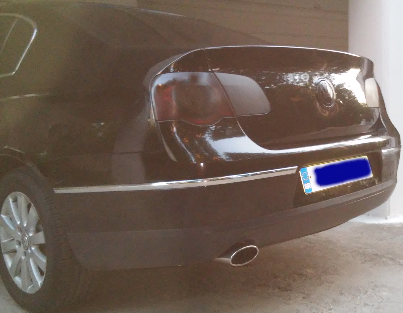

zadren Posted September 17, 2015 Author Report Posted September 17, 2015 καλημερα σε ολους...η εξατμιση αλλαξε, νομιζω οτι δεν φαινεται καγκουρας... Για 2πλη μου ειπαν να κοψουμε ποδια και δεν ηθελα, μου κακοφανηκε. Σας δειχνω φωτο... Quote
konza1990 Posted September 17, 2015 Report Posted September 17, 2015 Αλλαξες μονο τελικο η εντυσες το τελικο απο πανω; Sent from my iPhone using Tapatalk Quote
zadren Posted September 17, 2015 Author Report Posted September 17, 2015 αλλαξα και καζανι κοστος 165ε 1 Quote
THODORIS-GR Posted September 20, 2015 Report Posted September 20, 2015 Στα φανάρια τι έκανες;;;; Quote
zadren Posted September 20, 2015 Author Report Posted September 20, 2015 Στα φανάρια τι έκανες;;;; καλησπερα φιλε...στα εξωτερικα σπρευ φιμε, στα εσωτερικα plasti dip. με το plasti dip ειχα θεματακι με αστυνομια, ετσι τα εκανα και αυτα σπρευ. Απλως, Δευτερα παω στην Paint Bull να τα γυαλισει. Quote
